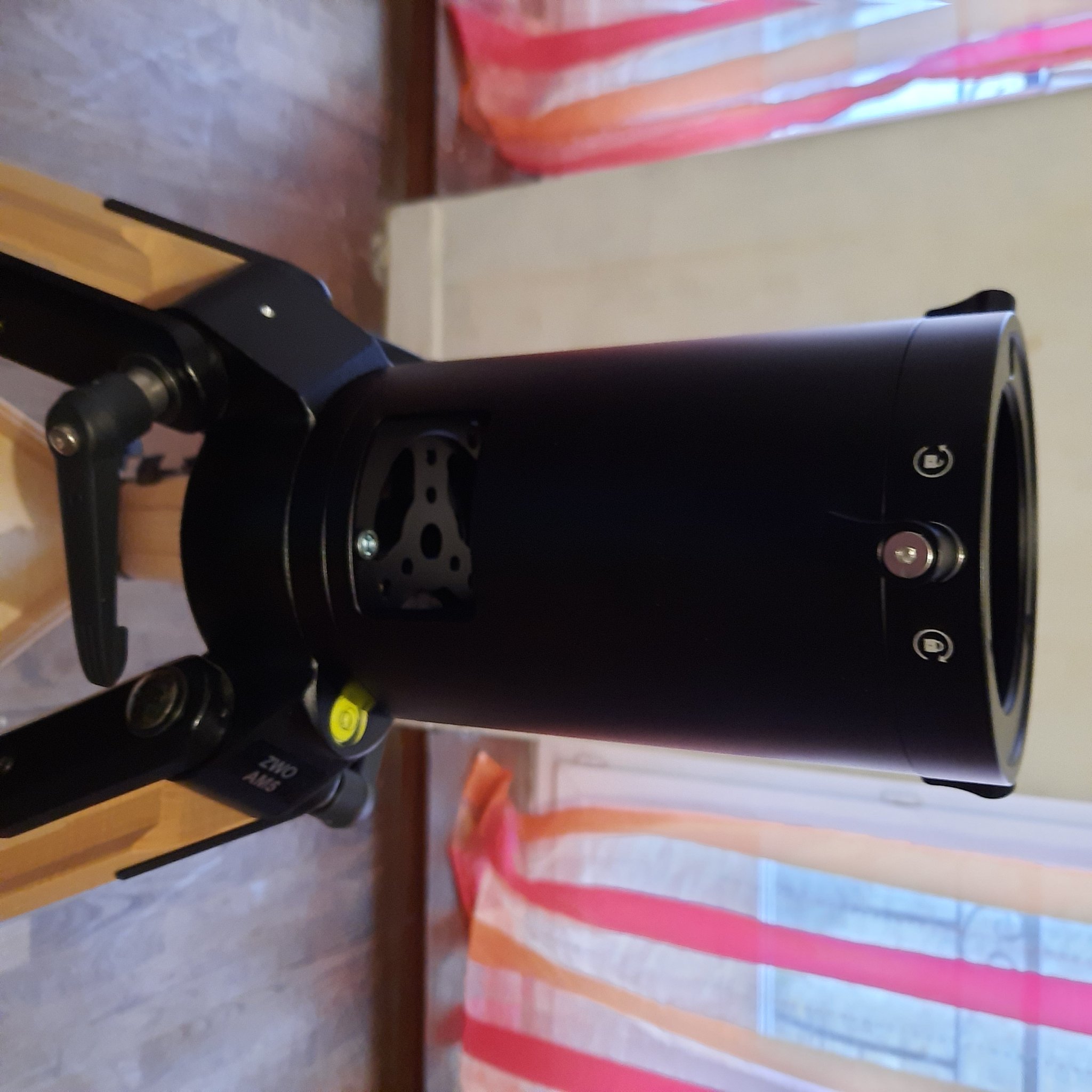

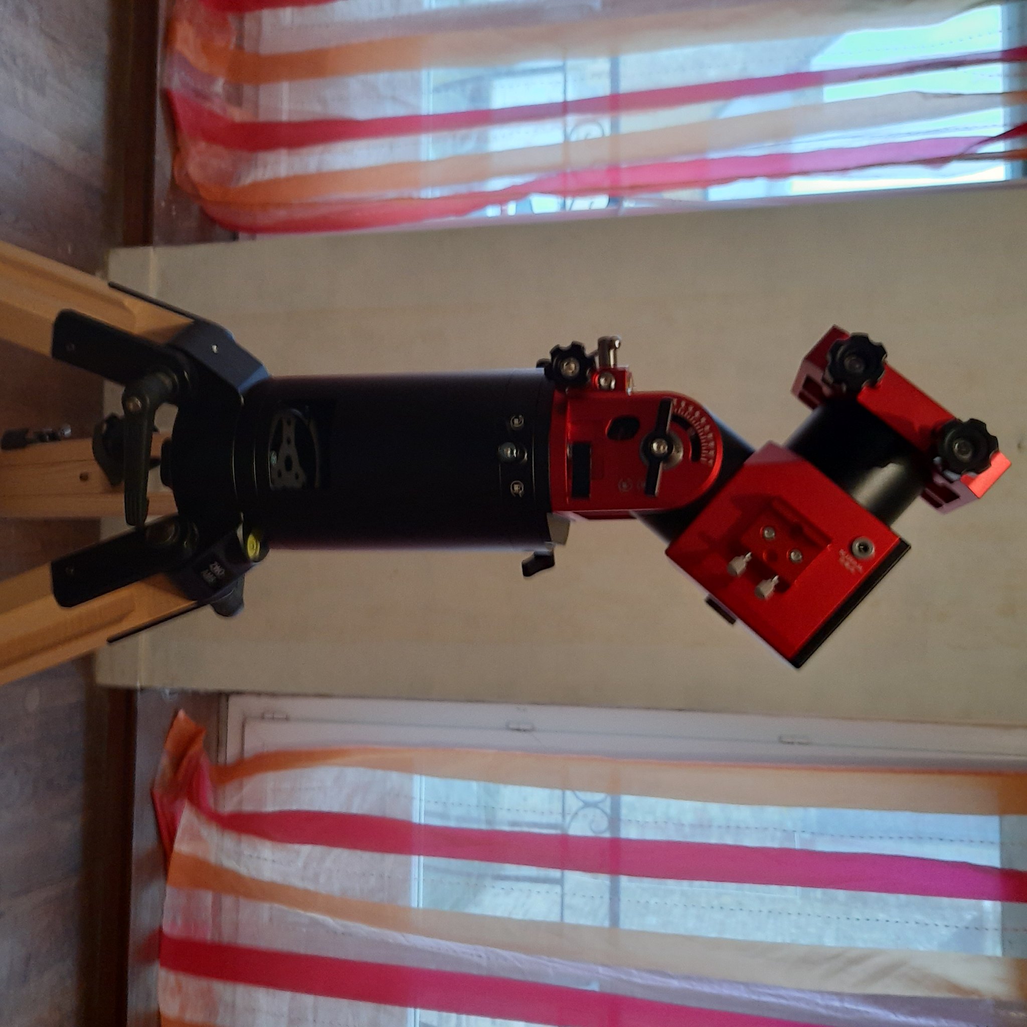

Pour info: trépied Berlebach Uni 18 avec la platine AM5
Comme je vous l'avais dit, j'avais commandé la platine AM5 pour mon trépied Berlebach Uni18.
Je lui ai ajouté une rehausse pleine (petit ajout suite à un budget dégagé par une vente).
En plus de la vis centrale, j'ai ajouté une vis M6 x 30mm pour solidariser la platine et la rehausse.

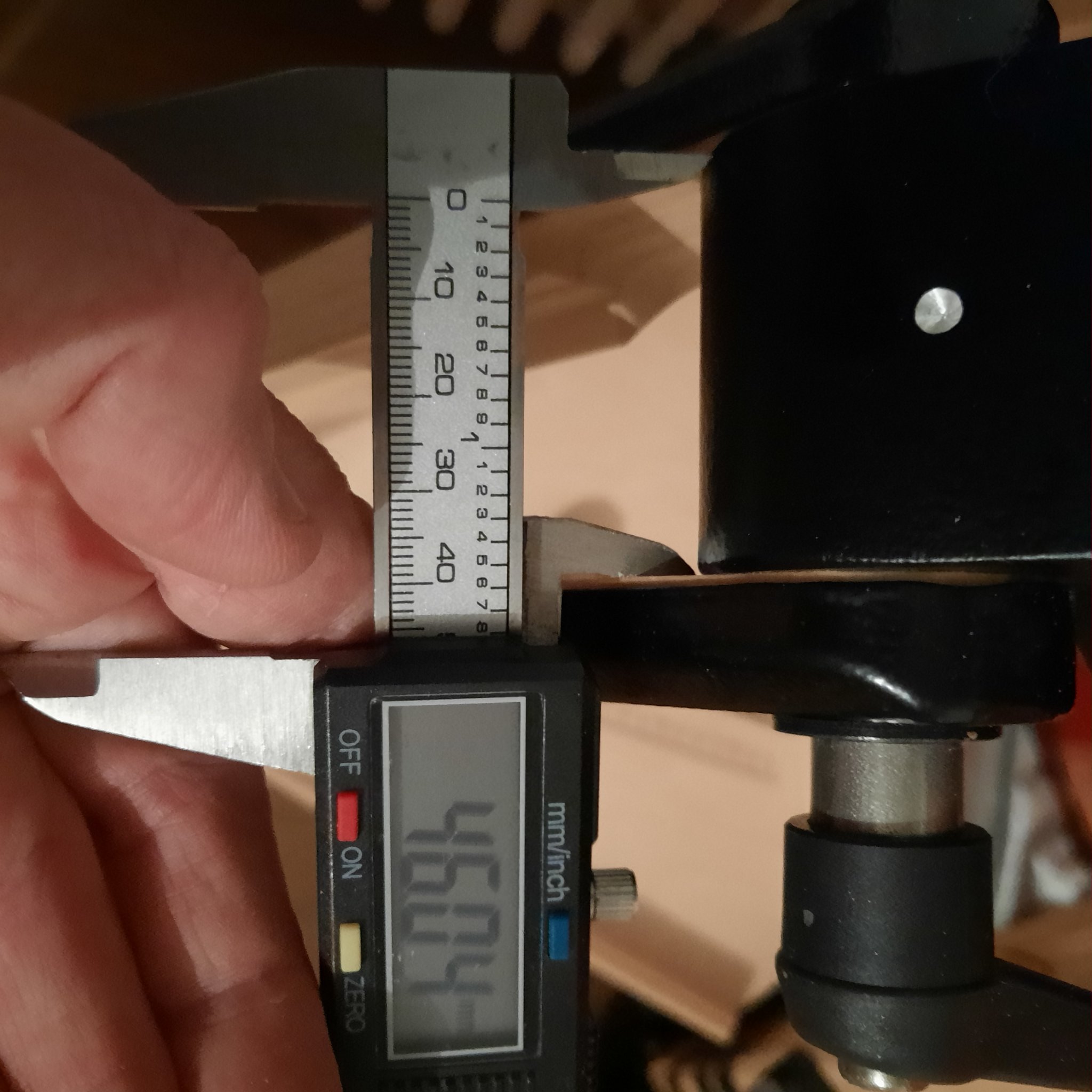

jld37 a écrit :
16 janv. 2023, 11:22
Mais je ne sais pas si cette tête de monture est compatible avec mon pied bis qui est artisanal et pas Berlebach.....
Bon, avec retard, le haut du trépied est en forme de trapèze, la partie métal est plus large en haut que la partie bois
Dis moi si cela te convient.

Message par jld37 » 18 janv. 2023, 12:17
Merci@kaelig , c'est parfait.
Je suis impressionné par ton pied à coulisse.... :ave:

L'Am5
Message par jld37 » 19 janv. 2023, 23:41
Je viens de recevoir la réhausse pleine qui en fait possède deux fenêtres permettant d'accéder à la vis centrale quand on veut en mettre une.
Pour le reste c'est surtout une question de masse à poser dessus et de prix...
13Kg et 125€ pour celle sur pilotis
50Kg et 220€ pour le cylindre.
Sachant que dans le poids, il y a déjà les 6Kg de la monture
Pour ma part, monture + C11 + contrepoids= 23 Kg donc guère le choix.
Très belle fabrication cette réhausse, bien finie et donnant confiance

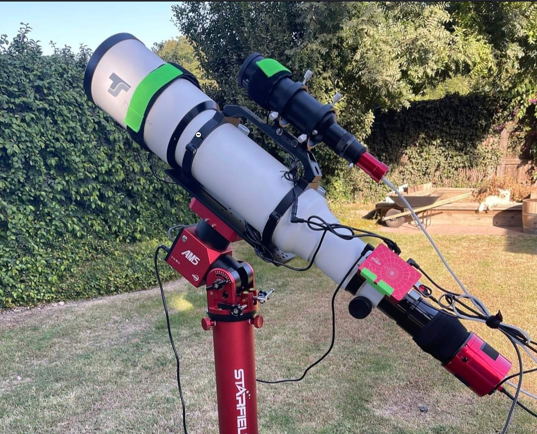

D'après un ingé mécanicien, le couple de l'AM5 est de la folie, ca peut te gigoter des kgs sans soucis (pourquoi je pense au carosserie de bagnole, le rouge peut-être).
En tout cas, certains de ceux qui utilisent des contrepoids disent qu'ils les mettent pour se sécuriser (pas la monture, eux-même).
Premier soir où je peux tester la monture, je suis la plupart du temps en guidage entre 0.4 et 0.65" RMS, ce qui est tout à fait correct. J'ai juste mis à un temps de pose à 1s et l'agressivité à 70% sur les deux axes. Je suis plutôt contente du résultat :D Pour l'instant la monture est parfaite.
Ah, j'oubliais, le mouvement du flip méridien m'a paru beaucoup plus gracieux que celui de ma précédente équatoriale :whistle:

Ouaip j'ai remarqué que certains ont de biens gros tubes pour cette petite AM5
Et à priori ça passe sans soucis mais dans ce cas il faut un TRES BON TREPIED pour monter en poids et elle ne bronche pas dans ce cas là ...
Bon finalement pour ma TS 130/910 avec tout monté dessuis je suis vers 14kg ... donc avec le poids je pense que ça pourrait marcher sur ma colonne fixe ou le trepied colonne ... pas de soucis pour la 72ED et la 61EDPH
