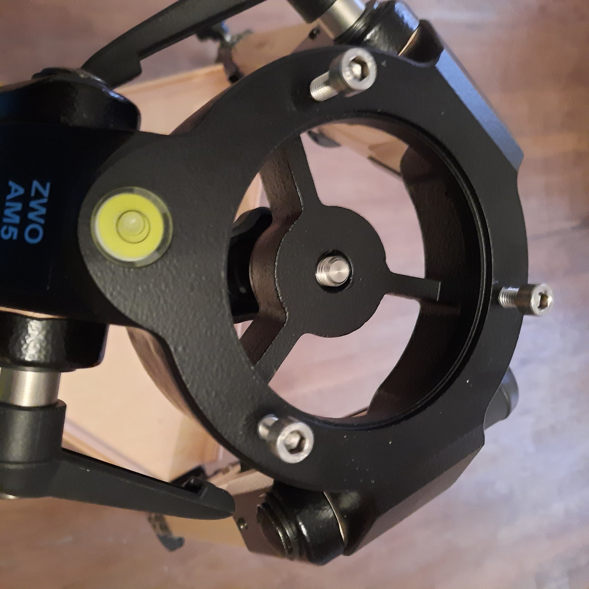

Pour info: trépied Berlebach Uni 18 avec la platine AM5
Comme je vous l'avais dit, j'avais commandé la platine AM5 pour mon trépied Berlebach Uni18.
Je lui ai ajouté une rehausse pleine (petit ajout suite à un budget dégagé par une vente).
En plus de la vis centrale, j'ai ajouté une vis M6 x 30mm pour solidariser la platine et la rehausse.

elle ressort beaucoup ta vis centrale une fois l'adaptateur installé ... tu fais combien de tours pour la solidariser avec l'AM5 ... moi avec mon adptateur EQ6-R je la trouve un peu juste et ça me rassure pas trop (envie de la changer)
Messages : 7571
L'Am5
Message par kaelig » 15 janv. 2023, 11:16
SBRCoach a écrit : ↑
15 janv. 2023, 10:00
Non, c'est vrai, elle ne ressort, je vais peut-être essayer la vis 3/8 que j'avais mise sur mon trépied bidouille
C'est bien chez Berlebach que tu as acheté la platine AM5...? Je ne l'ai pas trouvé sur leur site....
Tu as finalement choisi la platine pleine plutôt que l'ajourée, que tu avais indiqué dans un précédent post...?

Moi, je n'ai pas réussi à trouver ... c'est Berlebach qui m'a envoyé le lien, dans la liste à droite, tu as zWO AM5:
https://www.berlebach.de/en/?bereich=details&id=701
En fait, je vais deux trépieds pour l'AM5:
- le TC40 avec une rehausse ajourée pour aller au club
- le Berlebach avec une rehausse pleine (on ne sait jamais de quoi est fait l'avenir) pour mon site d'observation principale
A ta disposition ;)

Message par jld37 » 16 janv. 2023, 11:22
Merci pour le lien, j'ai finalement trouvé.
Mais je ne sais pas si cette tête de monture est compatible avec mon pied bis qui est artisanal et pas Berlebach.....
A suivre.... :D
JL

Si tu avais une platine UNI18 pour une autre monture, c'est compatible, donc juste un échange
Sinon, je peux te donner les cotes ce soir.

Oui, je veux bien, surtout l'entre-axe des pièces entre les montants de bois.
Tu peux aussi m'envoyer une simple photo vu du dessus, avec un double décimètre posé dessus....
JL

Bon, avec retard, le haut du trépied est en forme de trapèze, la partie métal est plus large en haut que la partie bois
Dis moi si cela te convient.

Merci@kaelig , c'est parfait.
Je suis impressionné par ton pied à coulisse.... :ave:

Je viens de recevoir la réhausse pleine qui en fait possède deux fenêtres permettant d'accéder à la vis centrale quand on veut en mettre une.
Pour le reste c'est surtout une question de masse à poser dessus et de prix...
13Kg et 125€ pour celle sur pilotis
50Kg et 220€ pour le cylindre.
Sachant que dans le poids, il y a déjà les 6Kg de la monture
Pour ma part, monture + C11 + contrepoids= 23 Kg donc guère le choix.
Très belle fabrication cette réhausse, bien finie et donnant confiance
JL
