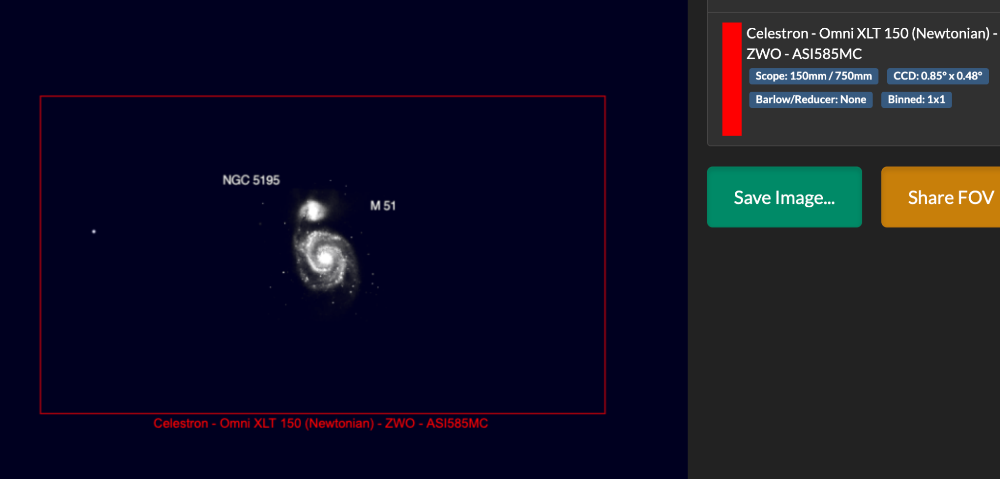

Bref, le truc primordial qui te manque, c'est une caméra (et perso, je n'utiliserais pas d'APN, tellement une caméra est facile : tu risques de te dégoûter et passer au tricot ou à la pêche - mais bon, ce n'est que mon avis). Une caméra astro, c'est fait pour : pas besoin de bousiller un APN ou de "faire avec" des couleurs bizarres et une mise au point approximative "pour ne pas flinguer un appareil qui sert aussi dans la vraie vie". La caméra, elle sert à faire de l'astro. Tu branches, tu admires.
Et comme @ouiouiblog te l'a conseillée, la 585 est la meilleure caméra actuelle (non-refroidie), en marque ZWO ou Player-One, c'est pareil. Possible, peut-être, d'en trouver une d'occase, mais elles ne sont déjà pas très chère en neuf (tout est relatif, une caméra refroidie, c'est plus de 1000 euros). Et elle t'offre le plus grand champ possible avec une caméra non-refroidie (il y a mieux, mais refroidie, donc bien plus cher) :
Donc, la caméra, si tu veux faire du "VA" (astronomie visuelle assistée, on pourrait même dire : AVA), c'est la première chose à trouver.

Si tu as installé Stellarium sur un ordinateur , paramètre le télescope et le capteur de la camera visée te donneras une idée de la difficulté dans l'ensemble du ciel .
