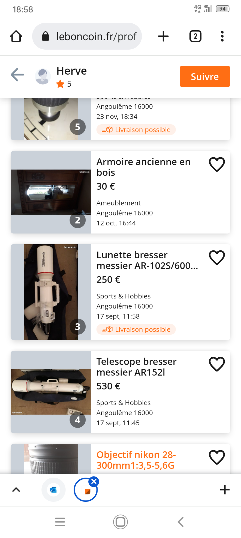

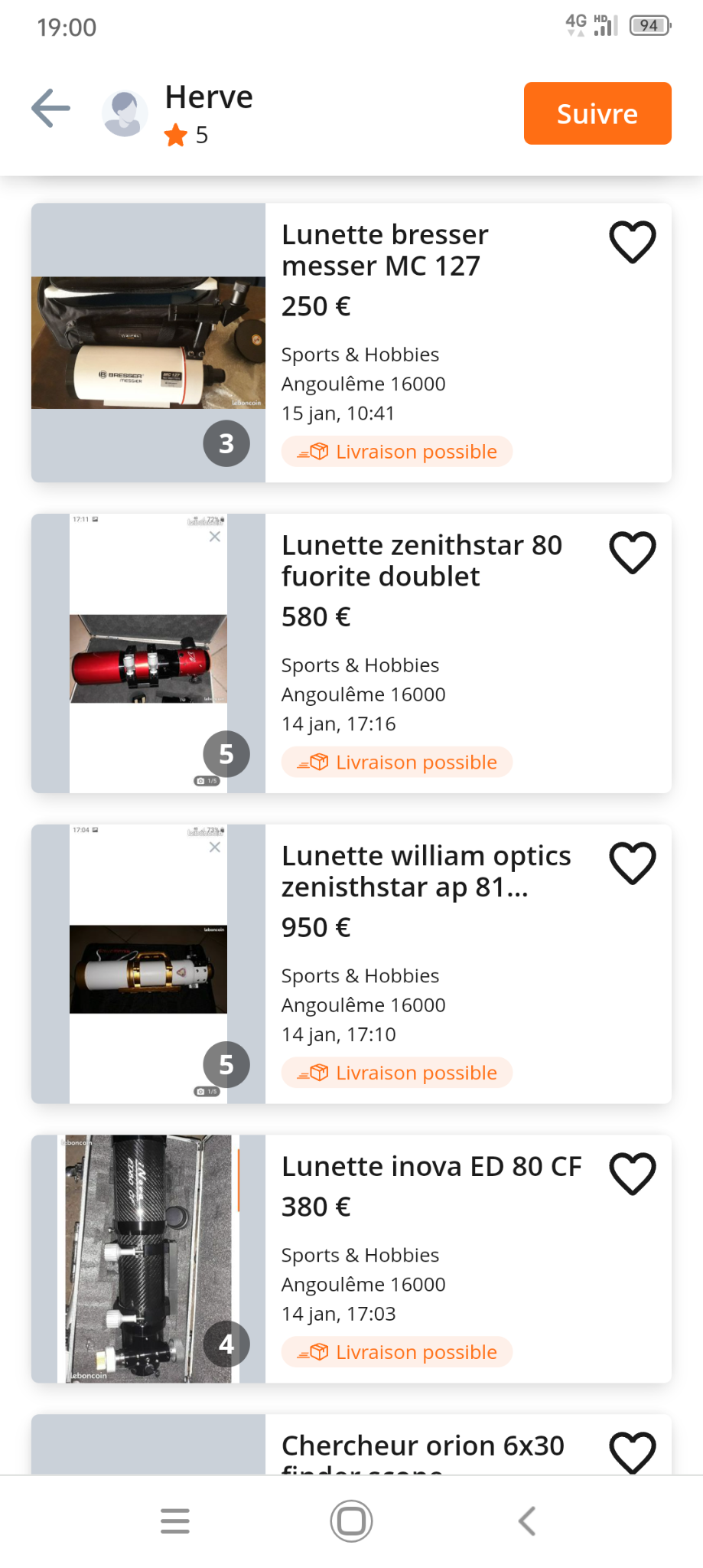

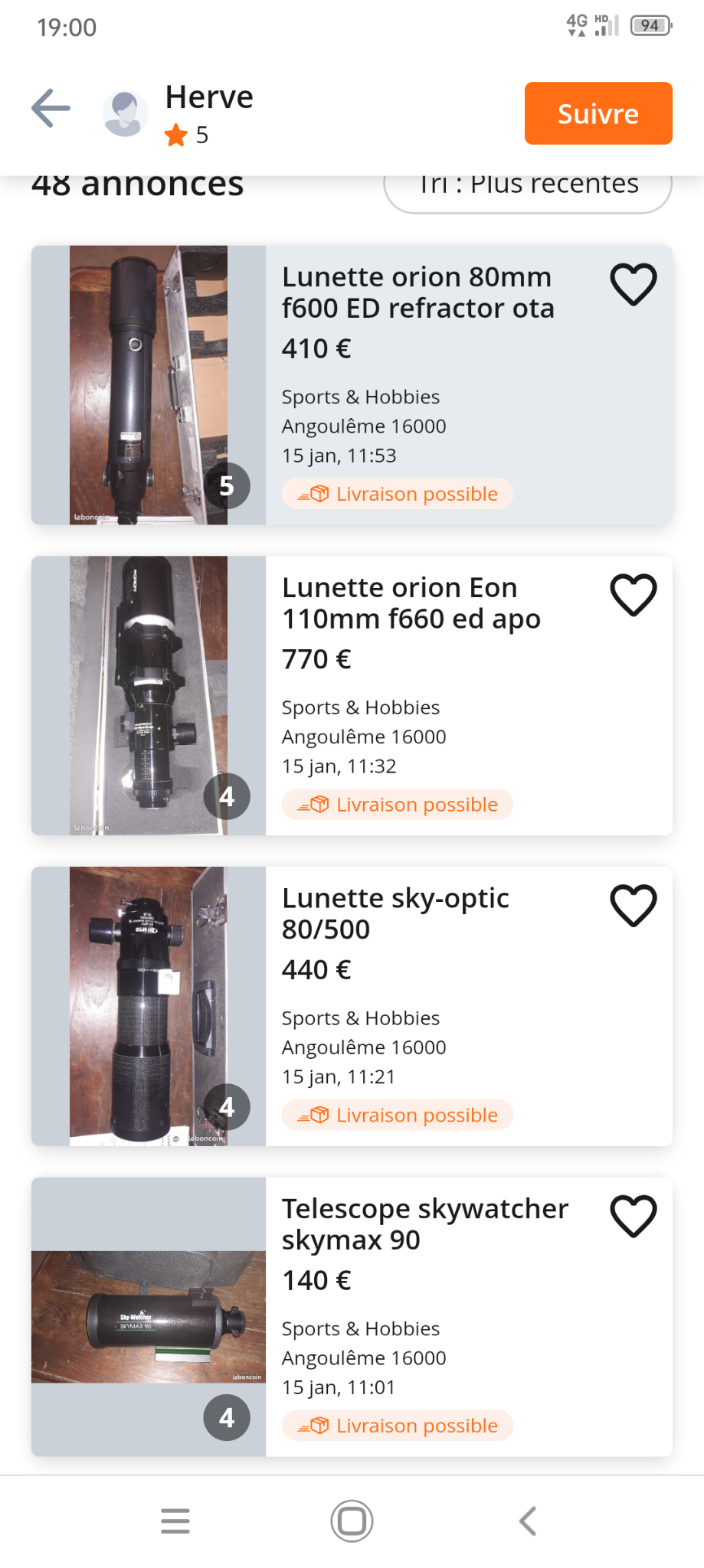

Dites les amis coup de bol sur Leboncoin à 1h de chez moi une heq5 à 720e
Cause décès du beau père mais là j'ai besoin de vous le monsieur possédait énormément de matos ..tant qu'à faire d'aller chercher la monture est ce que pour vous il y aurait un tube sympa pour mon usage dans ses annonces à lui comme ça je groupe et négocie .
Merci beaucoup par avance .
