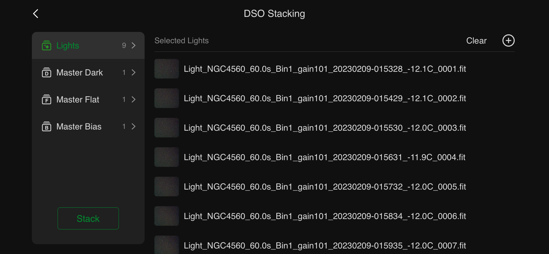

Hello voici deux photos sans grand intérêt (astro balcon charentonnais, auto guidage dans les choux, lune a 95%…) si ce n’est qu’elle ont été stackées (et non live stackées) directement depuis l’asiair. Alors ça ne vaut pas Siril bien sûr mais on a un histogramme et quelques curseurs pour jouer. Gadget… :)

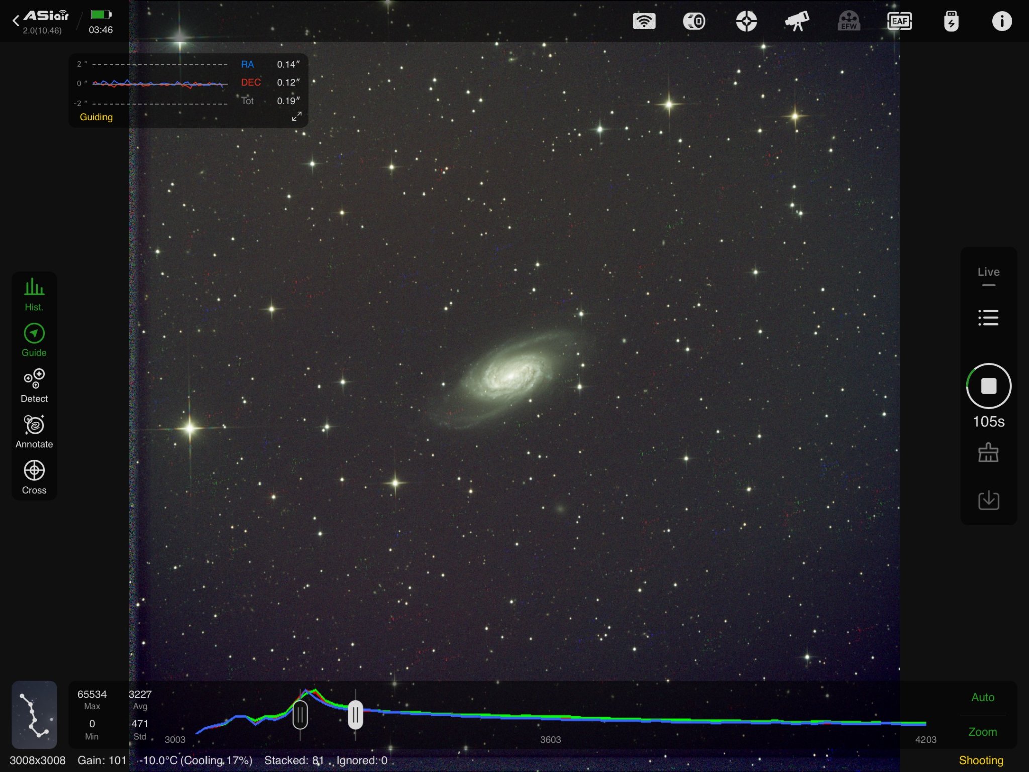

Sur les 2 derniers Livestack que j'ai pu faire avec l'ASIAIR et sa dernière version de firmware, la colorimétrie est bien meilleure sans rien toucher. Je pense qu'il y a eu une modification...
exemple : NGC2903 avec la v2.0 :
M81-M82 réalisé avec la v 2.1 :
Pareil sur M42, les couleurs me paraissaient correctes sans rien toucher (en plus il y avait 75% de lune) mais j'ai oublié de faire une copie d'écran
A confirmer donc :whistle:
