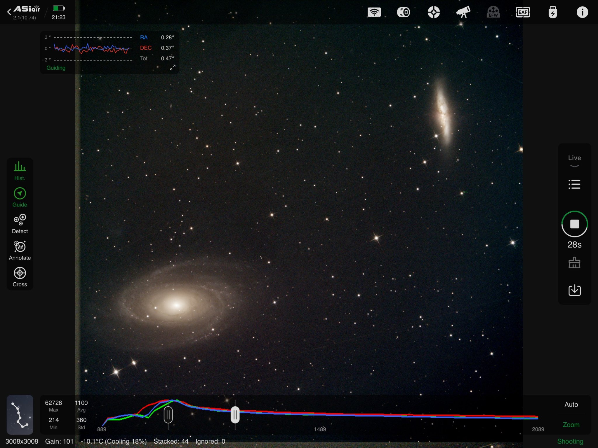

Message par fcouma » 04 mars 2023, 12:24
Sur les 2 derniers Livestack que j'ai pu faire avec l'ASIAIR et sa dernière version de firmware, la colorimétrie est bien meilleure sans rien toucher. Je pense qu'il y a eu une modification...
exemple : NGC2903 avec la v2.0 :
M81-M82 réalisé avec la v 2.1 :
Pareil sur M42, les couleurs me paraissaient correctes sans rien toucher (en plus il y avait 75% de lune) mais j'ai oublié de faire une copie d'écran
A confirmer donc :whistle:
