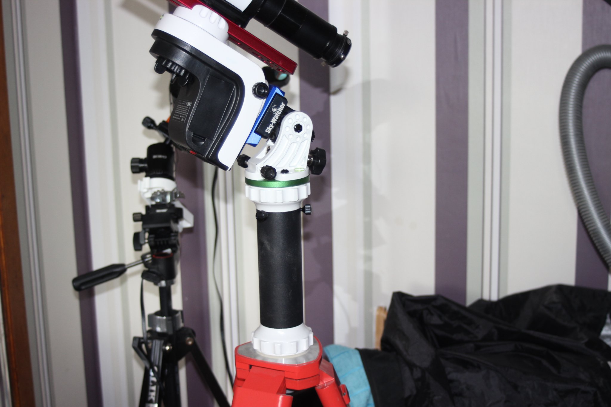

J'aimerais bien voir une photo de vos bases équatoriales, parce que celle-là me semble "normale" ; on affiche bien la latitude et non la colatitude
Personnellement je suis à 45° alors no problem :D

Message par kaelig » 14 mars 2022, 09:18
14 mars 2022, 08:52
En fait quand tu montes l'Azgti sur sa base, tu es obligé d'inverser (partir de 90° et pas de 0°) pour faire ton alignement polaire, c'est mécanique
Avec une base skywatcher:
Avec ma base stronghold et mon ajout:
le lien vers le post config où j'ai essayé d'expliquer cela:
viewtopic.php?p=105982#p105982
C'est la mécanique qui fixe cela, si ta base est à 0°, où est ton tube: à 45° tu dois remonter pour aller à 50° (ou ta latitude), tu es à 90°, là tu dois descendre.
Est-ce plus clair pour vous?

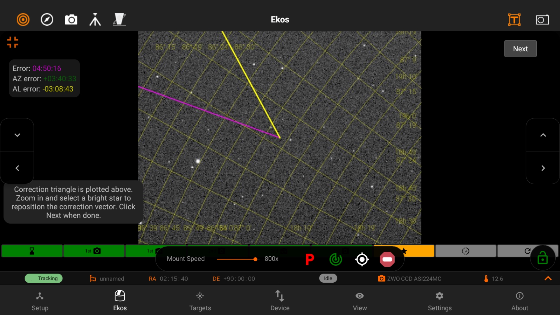

Message par Robot_boy » 19 mars 2022, 08:13
Pas réussi à faire mieux :/
Mise en station AZ GTI + base equatoriale + 50ED
Message par kaelig » 19 mars 2022, 09:19
Robot_boy a écrit : ↑
19 mars 2022, 08:13
C'est mieux, on progresse mais ce n'est pas encore cela. Est-ce que tu pourrais nous mettre une photo de ton setup et surtout ta base équatoriale.

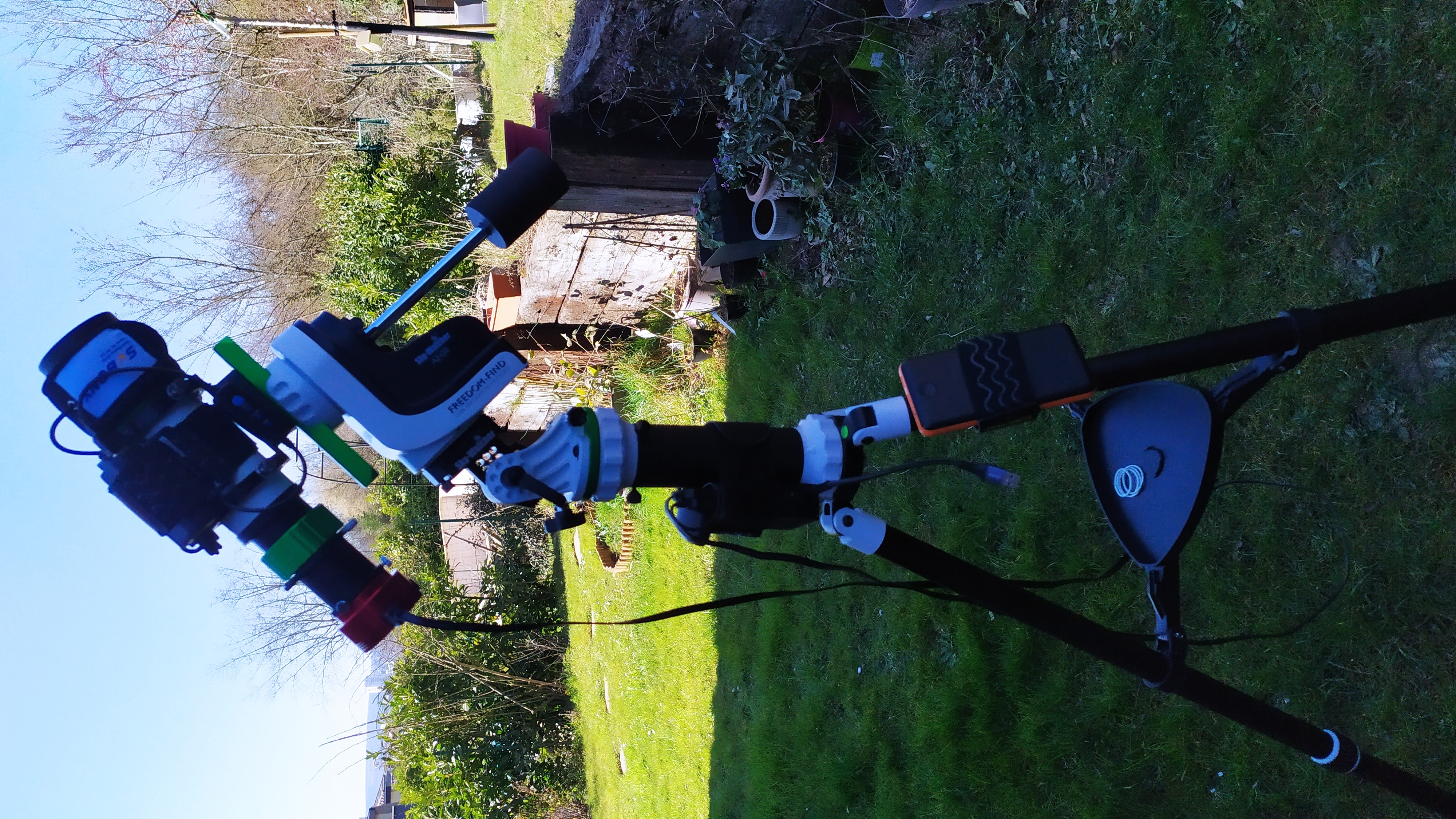

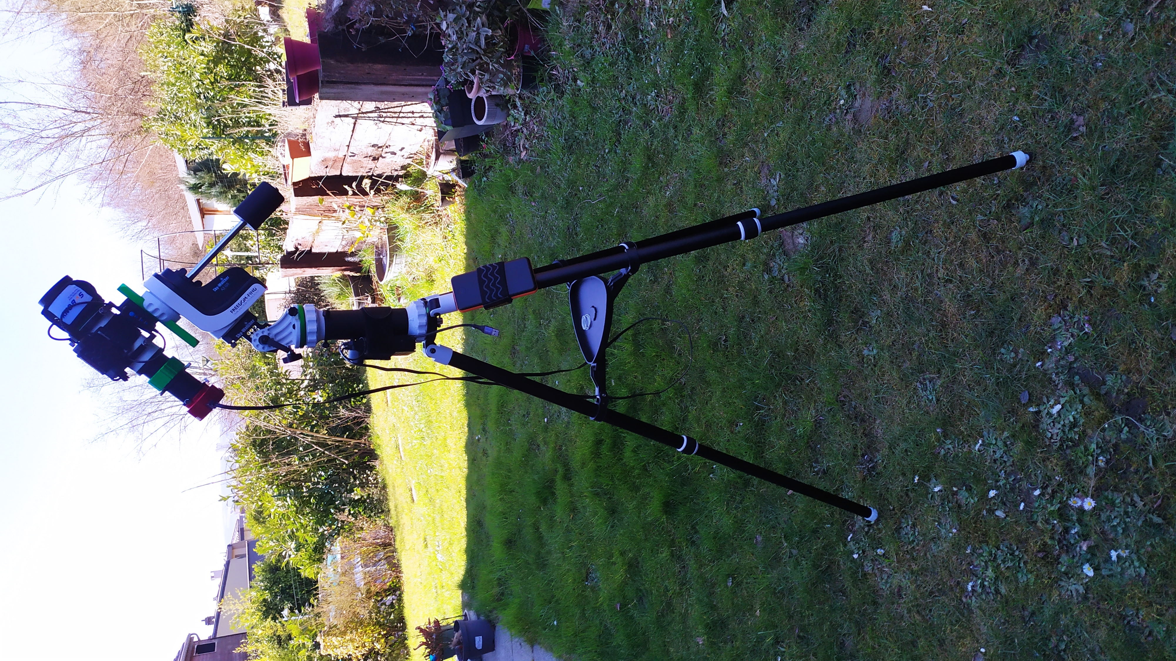

Voila le setup complet :)
Note: Je ne sais pas pourquoi l'upload à remis les photos en paysage :/
Message par kaelig » 19 mars 2022, 16:45
19 mars 2022, 14:50
Ton setup est classique (joli setup ;) ), tu devrais pouvoir l'améliorer:
- mettre quelque chose sous les pieds du trépied (petit pas japonais, bout de planche épaisse)
- ajouter du poids sur la platine du trépied pour améliorer la stabilité.
- regarder le lien que je t'ai donné pour améliorer la base skywatcher, notamment la butée azimuthale. Il faut dévisser en bas les deux vis et de pas perdre les deux pastilles en téflon et bien revisser la vis de la butée.
Après, il ne faut pas se mentir, ca reste de la mécanique qui manque un peu de finesse.

Je rajouterais bien mon grain de sel ;) , il semble que ton trépied est assez haut, est-ce que tu as la possibilité de le descendre au maximum ? Plus c'est bas, plus c'est stable.

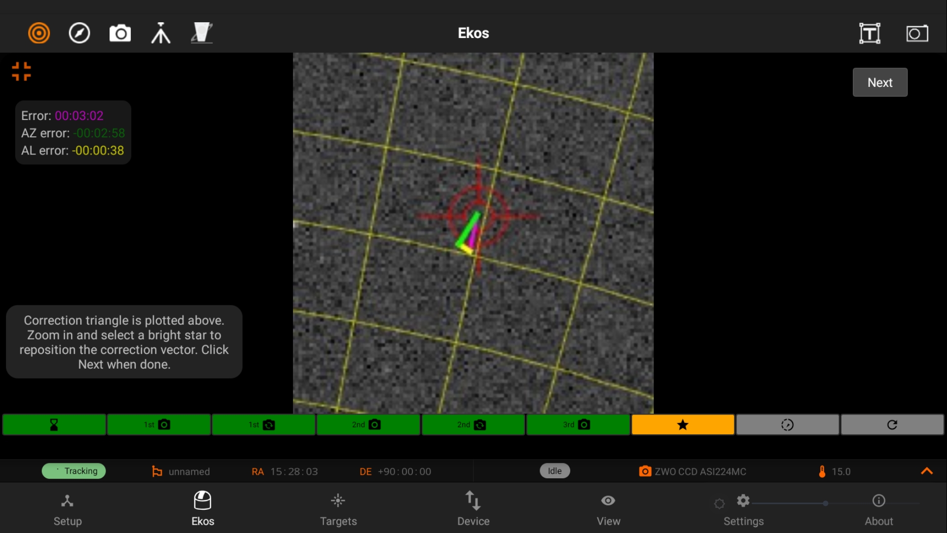

J'ai réussi (après 50 minutes de tests et retests) :)
Message par kaelig » 07 mai 2022, 21:36
07 mai 2022, 14:37
Bravo, car certains n'ont jamais réussi :clap: :clap: Le problème d'Ekos, c'est trop petit, il faut zoomer avec les yeux :mrgreen:
