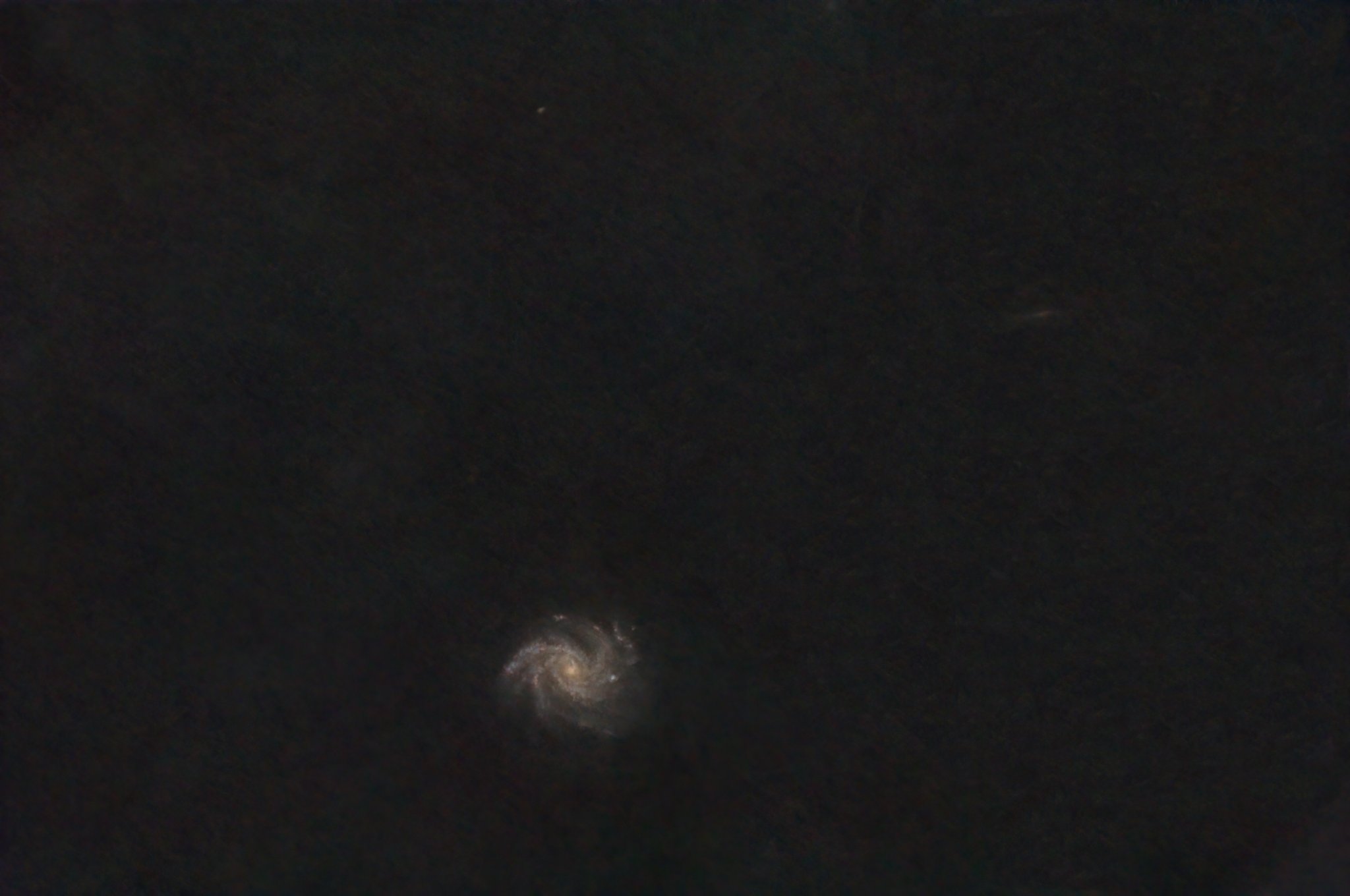

Alors, pour en revenir à ma petite image
J'ai séparé les étoiles... pour obtenir ça :
Comme je n'ai pas trouvé dans Gimp une "brosse" (ou autre outil) pour copier-coller le fond de ciel "normal" sur les donuts, pour les effacer... je l'ai fait dans Fireworks, que je connais bien et qui est largement plus simple.
Adieu les donuts
Un petit coup de denoise sur le fond de ciel et la galaxie, légèrement boosté le contraste... et réintégration des étoiles.
NGC6946 - C9 f/2,2 - QHY183C - 102x30-60-120s (25x LPS-P3 inclus) - ni flats, ni guidage
Comparatif "avec / sans donuts" :
La fusion des calques mange les étoiles, je trouve. C'est pas plus mal quand il y en a beaucoup, ça permet de mettre en avant la galaxie ou la nébuleuse... Mais là, du coup, j'ai perdu des petites étoiles mignonnes sur la galaxie... et l'amas avait beaucoup moins la pèche ! J'ai dû booster la luminosité, pour remonter les étoiles - mais du coup, le fond de ciel est venu avec, et j'ai dû le foncer un peu car il rougeoyait... Bref, pas terrible pour les traces floconneuses de Denoise...
Enfin, pour un début de bidouillage avec Siril et Gimp, ça m'ira bien. Je la referai en mieux une prochaine nuit

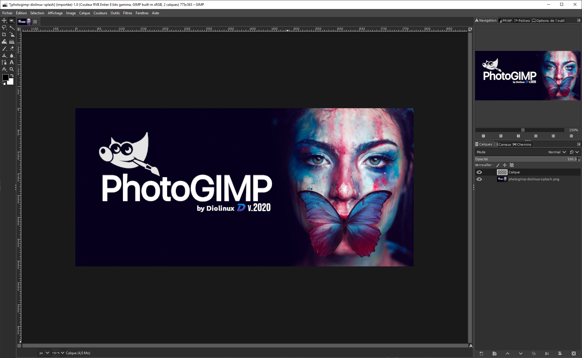

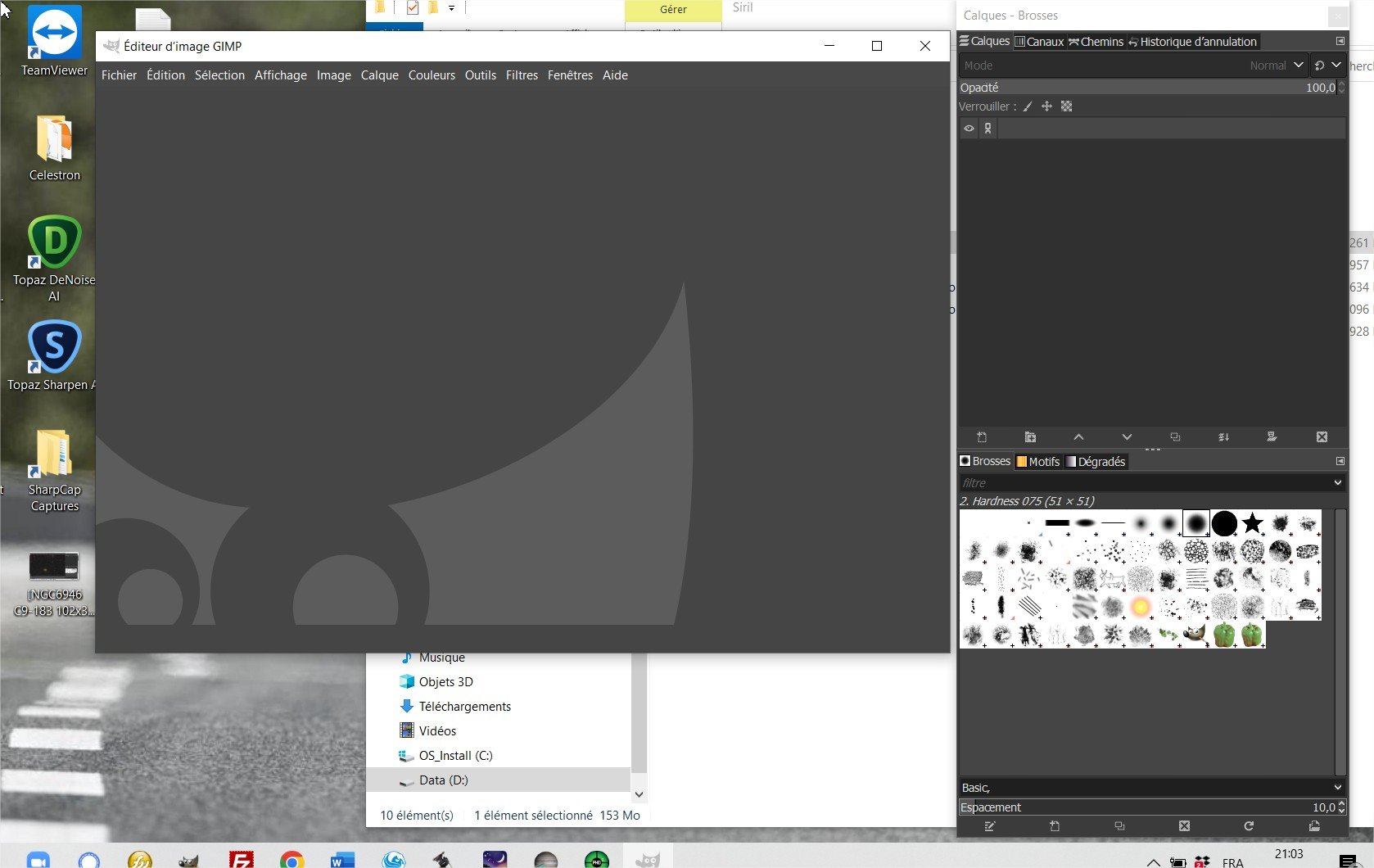

Au fait, quelqu'un sait si c'est normal d'avoir Gimp en fenêtres séparées (au lieu d'avoir un cadre de logiciel entier) ?
Si c'est possible, j'aimerais bien l'avoir "en entier" - en plus, je vois sur les vidéos de tutos qu'ils ont tous une barre d'outils sur la gauche, que je n'ai pas (je suis allé voir dans "Fenêtre", là où normalement on choisir ce qu'on veut afficher... mais rien trouvé qui me donne les outils...).
Merci
Merci

Olivier-Fantasy a écrit : ↑07 mars 2023, 22:32Si c'est possible, j'aimerais bien l'avoir "en entier" - en plus, je vois sur les vidéos de tutos qu'ils ont tous une barre d'outils sur la gauche, que je n'ai pas (je suis allé voir dans "Fenêtre", là où normalement on choisir ce qu'on veut afficher... mais rien trouvé qui me donne les outils...).
- Olivier-Fantasy
- Messages : 10995
- soulearth
- Messages : 8884
- Localisation : 69
Le VA...mélioré Fantasy !
Nonnn! Grâce à toi j'étais remontée dans le temps de 20ans avec ton gimp en puzzle. A l'époque il fallait être plusieurs dans sa tête pour piger le truc. Et bizarrement après des années a leur remonter que leur interface est infâme ils ont changé pour un style plus classique. Mais je ne savais pas que c'était paramétrable.

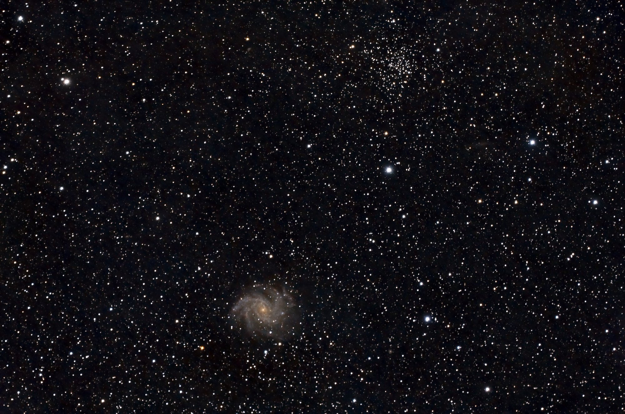

V2 de l'image ci-dessus... Je me suis dit dans la nuit (oui, je fais de l'astro en dormant... c'est grave ?
) qu'en fait, j'aurais pu virer le gradient sur chaque stack (j'en ai 8 à empiler) AVANT l'empilement... vu que ça ne fonctionne pas direct dans Siril.
Là, j'ai empilé avec le gradient (car ça ne sauvegardait pas les images unitaires "dé-gradientées"
).. puis j'ai fait un retrait de gradient après coup... comme d'habitude.
Donc, là, je me suis retapé les 8 stacks : virer le gradient / sauvegarder le fits... un par un.
Puis seulement, je les ai empilé
Alors, je ne suis pas sûr d'avoir réussi à faire pile le même traitement qu'hier, du coup, mais ça me parait plus foncé que la V1 (sur mon écran de Mac, c'est hyper noir, mais sur mon PC portable, c'est juste très noir...). Quand je remets de la luminosité : sur le Mac, ça va, mais sur le PC ça fait ressortir tout le fond "dénoisé" floconneux... (ah oui, car j'ai aussi passé un coup de sharpen, contrairement à hier, PUIS un coup de denoise... avant le Starnet : ce qui fait que les étoiles sont plus précises que celles d'hier (j'avais passé le denoise, mais que sur le fond).
Bref, de la bidouille. On ne voit plus les gros donuts, c'est déjà ça. Après, ce sont des étoiles de SC pas bien collimaté (c'était une soirée de test, à l'origine, pas dans le but de faire une belle image)... donc pas l'image du siècle, mais ça profite bien des 86mn empilées, quand même (plutôt que les balancer "car-ce-n'est-que-des-tests)
Il faudra que j'apprenne à faire un masque pour protéger ma galaxie, sur Gimp, car ça a été la galère de foncer le ciel, pour cacher les donuts, sans toucher la galaxie (je suis à nouveau repassé par Fireworks, car je ne trouvais pas comment faire sur Gimp)...

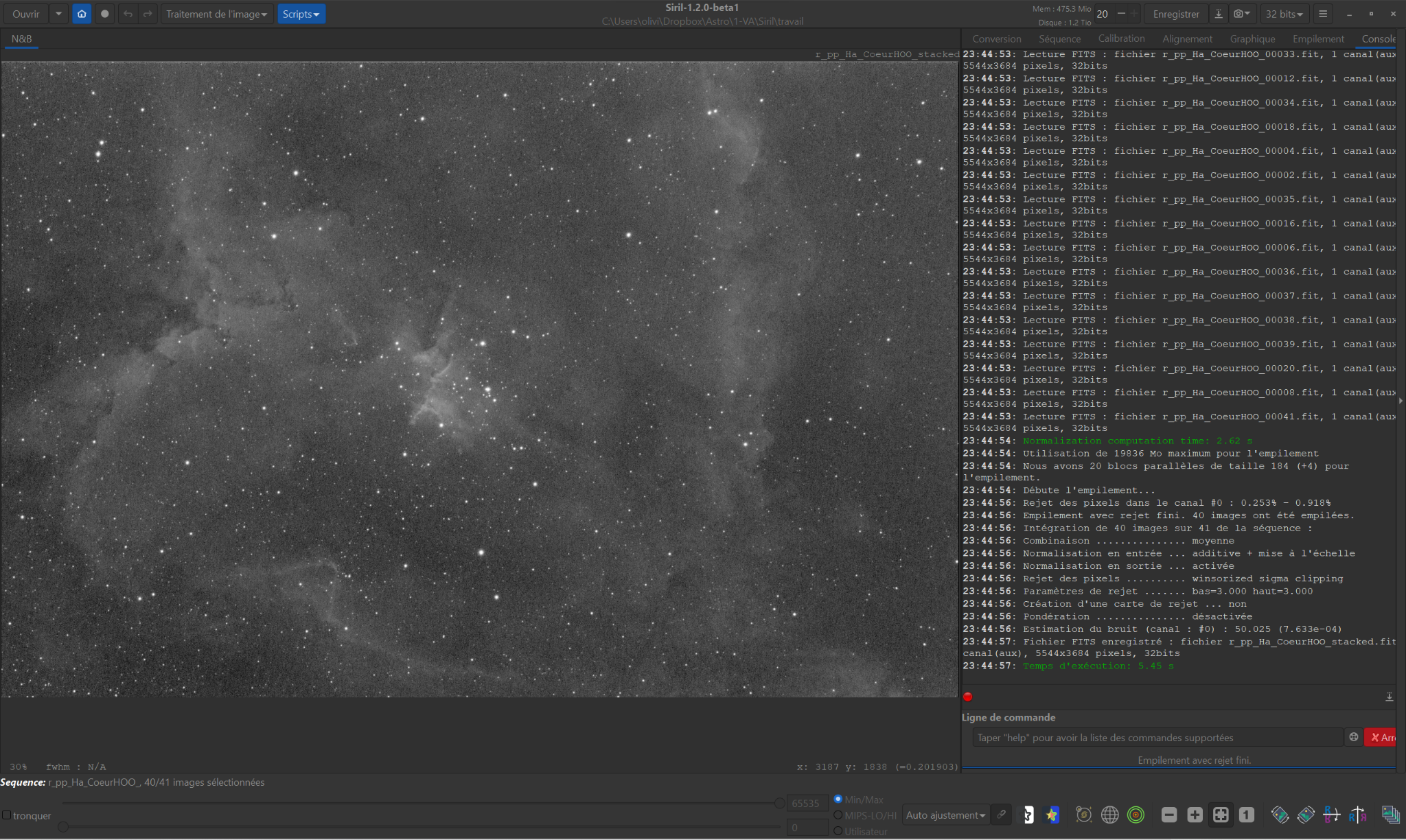

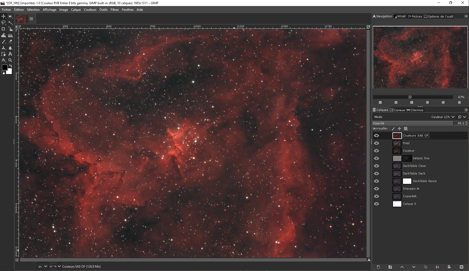

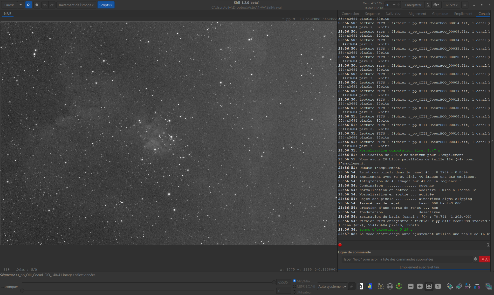

Bon... j'ai tenté un tuto Siril HOO... eh ben... (réfléchissement !
)... J'ai dû louper quelque chose, quelque part...
Résultat final, sur la Nébuleuse du Coeur, 40x180s (donc 2h... mon record !) : traitement HOO avec la couche verte faite grâce à Pixel Math (même moi ça m'étonne !
Tout a bien fonctionné, jusqu'à voir le résultat (car on est en mono tout du long, donc c'est la surprise, à la fin) :
...ça a l'air moche et (très) bruité de loin ?
Mais, de près, c'est pire
Petit zoom pour voir de plus près ce qui fait ça :
Tout est pixellisé !! (WTF?!!)
Bon, bon, bon... 2h de boulot pas à pas pour en arriver là (hier soir). J'ai tout balancé à la poubelle et je recommencerai ce soir.

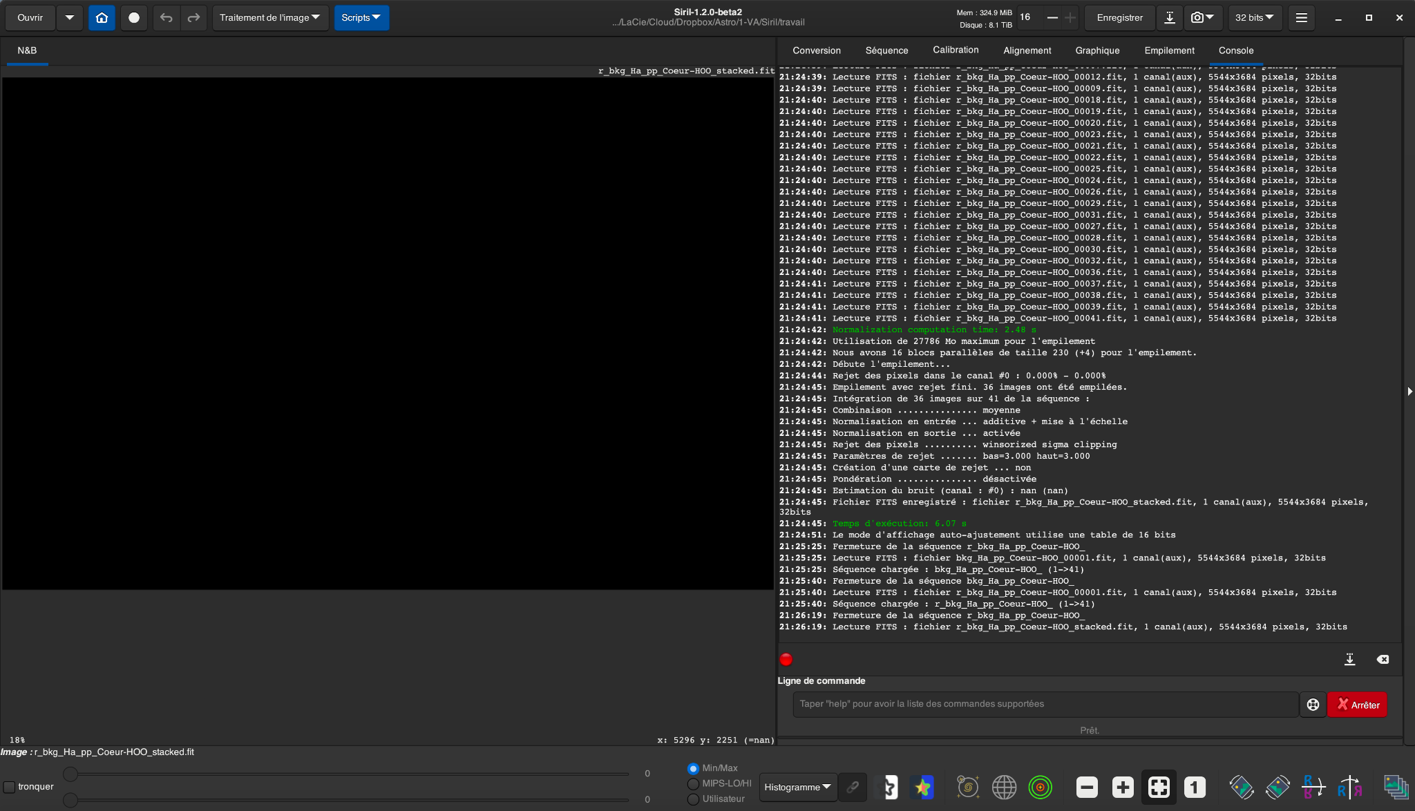

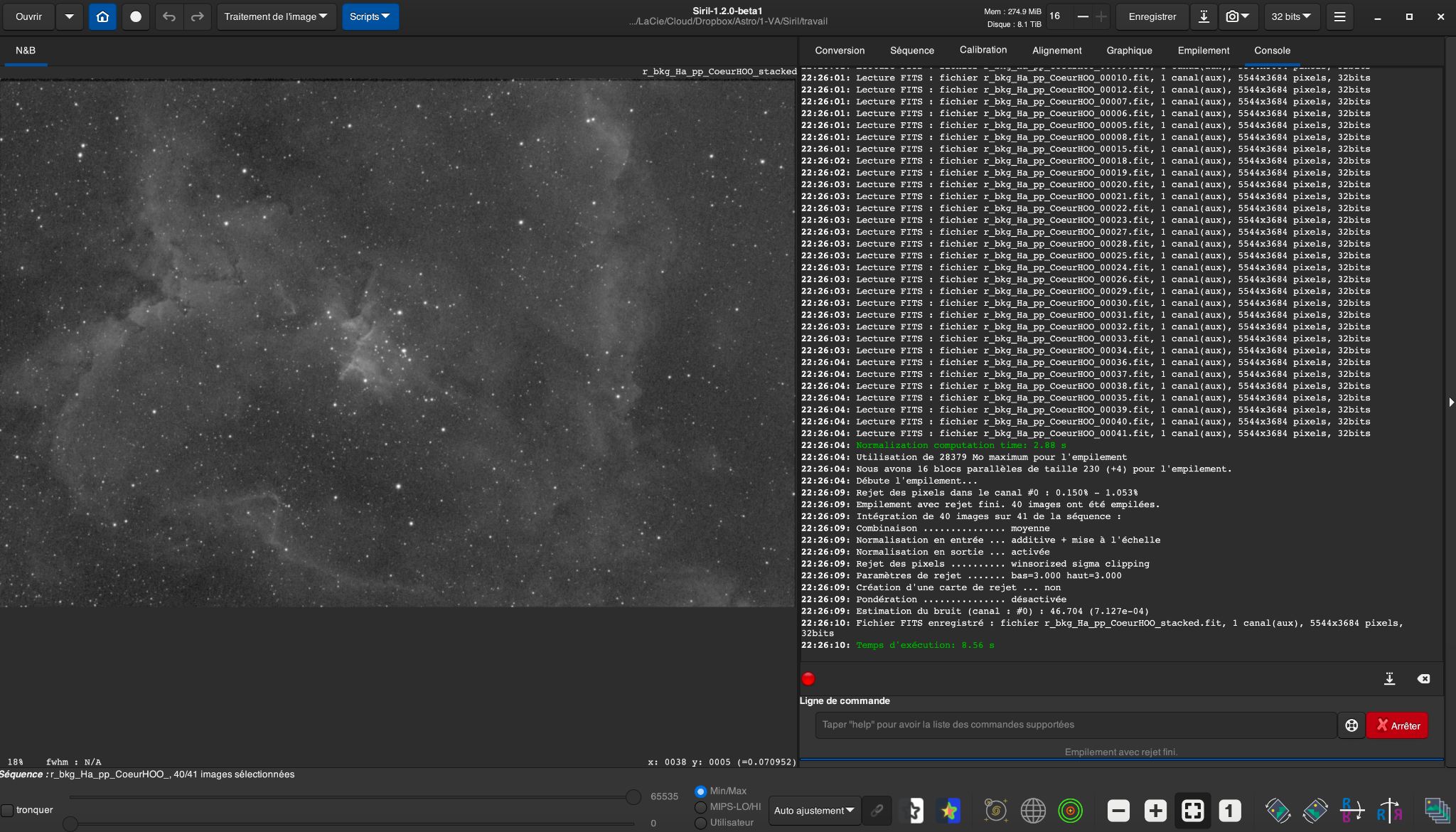

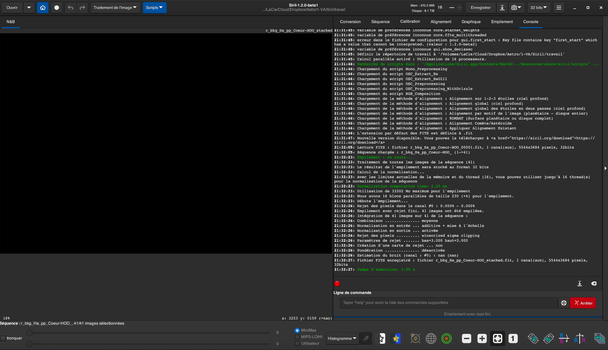

Bon... Je ne sais pas, je dois être maudit avec les logiciels...
J'ai chargé la nouvelle mise à jour "betar2" de Siril et j'ai suivi (pas jusqu'au bout, du coup) le nouveau tuto de Victoria, précisément sur le HOO en manuel (ici).
Effectivement, il y a un détail qui m'avait enquiquiné l'autre soir : je m'étais retrouvé avec le OIII deux fois plus grand que le Ha, et donc impossible de l'empiler quand j'ai voulu "recomposer" en HOO.
Obligé de réduire le fichier avec Gimp pour pouvoir continuer... Victoria explique donc ce qui m'est arrivé : la nouvelle version de Siril (pas encore sortie dans le tuto que je suivais avant-hier) ne "réduit" que le fichier Ha (la version précédente réduisait les deux, donc le gars du tuto n'a pas pu prévenir du coup foireux).
Donc, dans la nouvelle version, il faut choisir "Sur-échantillonner le Ha" pour qu'au final les deux fichiers fassent la bonne taille.
Bref, mis à part ça, rien de nouveau... Et pourtant : impossible d'empiler mon fichier (j'ai commencé par le Ha). Tout va bien, mais au final j'obtiens un écran carrément noir
J'ai donc rechargé la version précédente ("beta1") que j'avais l'autre soir... Mais non, ça me ressort un écran noir :
Et ce n'est pas un défaut d'affichage, le fichier est bien noir (dans Gimp) :
Pourquoi ça ne marche jamais comme tout le monde, avec moi ???... Je désespère un peu, là... J'ai fait exactement la même chose que l'autre soir (mis à part le "sur-échantillonner le Ha" que j'ai coché)... et l'écran vire au noir.
Je vais refaire sans ça, donc exactement comme l'autre soir, pour voir si l'ordi est sous le coup d'un sort vaudou ou si j'ai découvert un bug...
- Olivier-Fantasy
- Messages : 10995

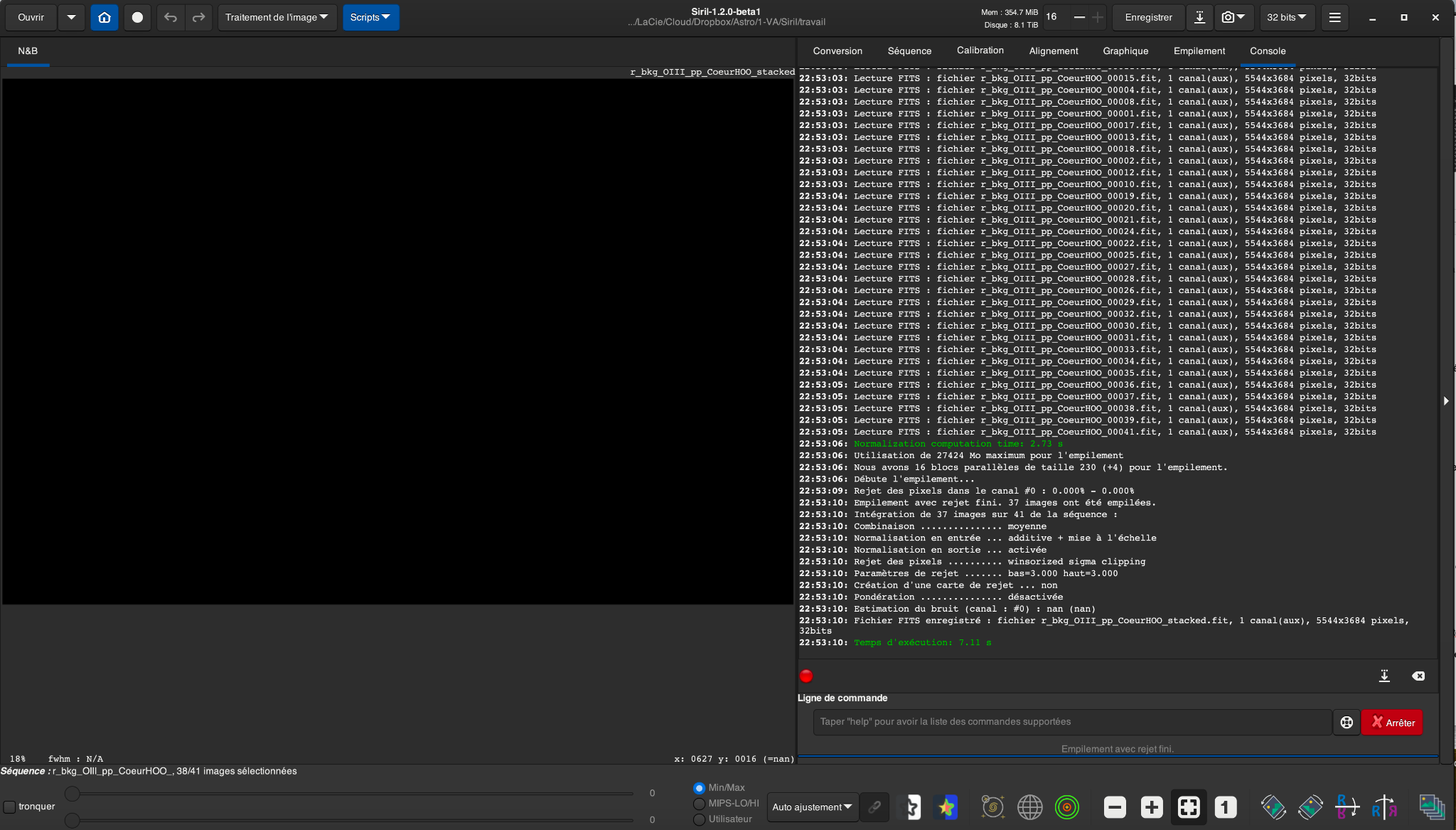

Alors, j'ai tout refait avec la version beta1 (mais en fait, je pense que le bug est sur les deux versions)... Au moment de la séparation des canaux CFA, si je choisis de sur-échantillonner Ha, j'obtiens un écran noir au moment de l'empilement. Je viens de le faire 2x (donc ça fait 4x en tout avec mes deux essais précédents) et l'image noire est systématique.
(voyez le côté gauche : c'est censé être mon image... C'est tout noir !)

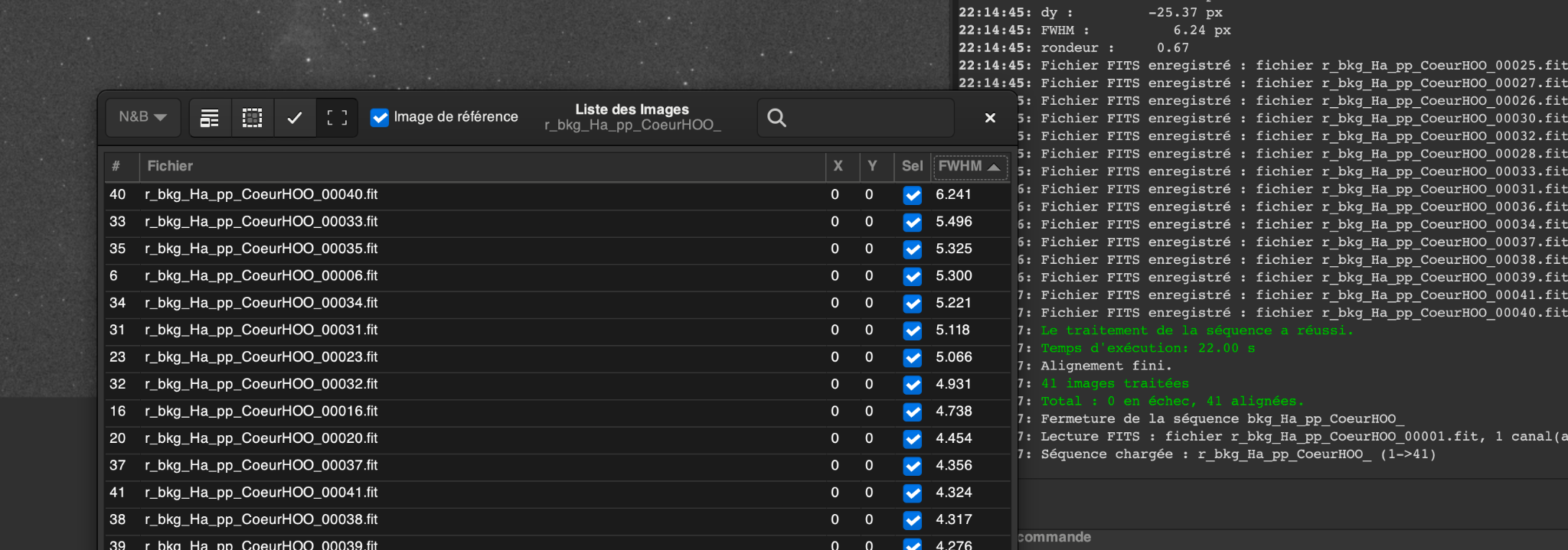

Ce qui est bien bête, car avec le sur-échantillonnage, Siril me calcule la FWHM de mes images comme ça :
Donc ma pire image est la #40 et elle est à 6,2 de FWHM...
Alors que si je ne coche rien au moment de la séparation CFA, mais que je fais un drizzle x2 plus tard, pour récupérer la taille de mon image (histoire de ne pas être obligé de le faire à la main dans Gimp !!)... au moment de l'alignement, ma FWHM est pire... et pas sur les mêmes images (WTF?) :
Mais au final, ça marche, j'ai mon image :
Je ne sais pas si le bug est propre aux Mac (car je suis sur mon Mac, là), mais faudrait peut-être leur signaler ?...

Bon, par contre le OIII me fait aussi le coup de l'image noire à la fin de l'empilement... et là, je n'ai pas d'idée, car pour le coup, je n'ai rien fait (pas de "sur-échantillonnage" que je pourrais virer) :
J'aurais peut-être dû rester sur la version stable pour apprendre, car là ça merde et je ne sais pas si ça vient de moi ou d'un bug...
Pourtant, l'autre soir, avec la même version (beta1) ça marchait... mal, vu que l'image finale était pourrie, pixelisée... mais il y avait une image.
Et là, je fais exactement la même chose que Victoria sur la vidéo, tout coché pareil, donc ça devrait marcher... sauf que je suis sur Mac... Peut-être que ça vient de là ?
Je vais essayer de trouver un PC assez costaud pour faire tourner Siril (pas mon portable, qui met 25mn à empiler 40 images... si c'est pour finir sur un écran noir, ça va m'énerver
C'est déjà pénible d'apprendre à utiliser des usines à gaz, mais quand en plus ça ne fonctionne pas, c'est moyennement motivant...
(j'image un Pix qui bugue, ça doit être sympa... Va savoir si c'est toi ou l'informatique qui débloque...)

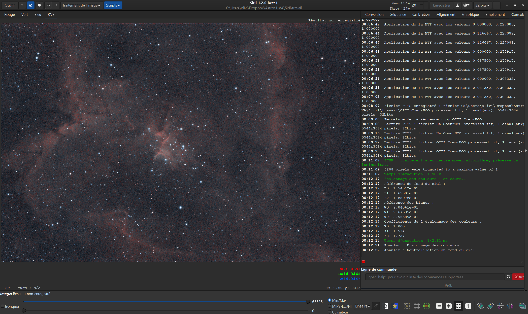

Bon, la bonne nouvelle c'est que ça fonctionne sur PC (c'est donc bien un bug sur Mac) :
Ha
OIII
J'ai essayé vite fait, donc sans faire de retrait de gradient sur les unitaires (mais je ne pense pas que la différence vienne de là)...
Plus qu'à faire la compo HOO : le meilleur moment ! Si ça veut bien fonctionner
Ha
OIII

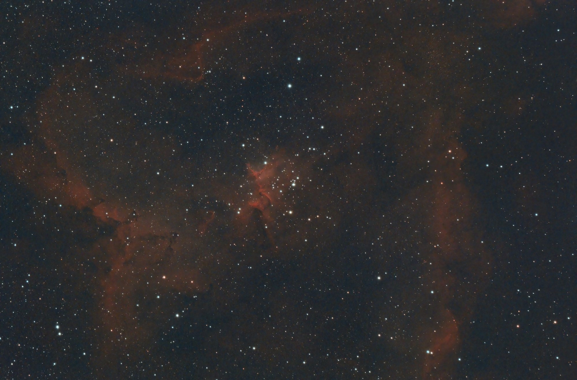

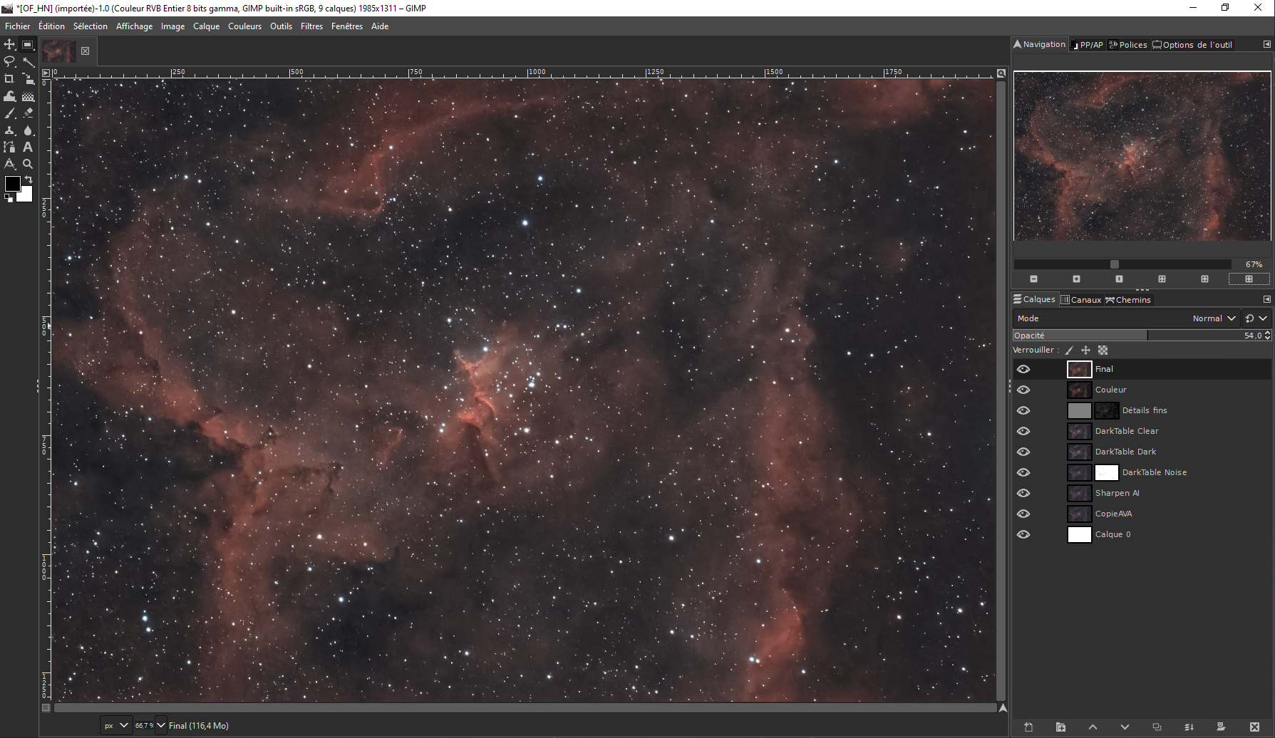

Voili voilou... Quand même !
Bon, ça marche... mais c'est hyper bruité !
Je ne sais pas si c'est normal d'avoir autant de bruit pour 40 poses... ou si c'est d'avoir séparé les "canaux" Ha-OIII qui a (augmenté le bruit / diminué l'effet de l'empilement) ?
Je comprends que les AP fassent des temps de 4 ou 6h, si le bruit reste aussi fort que ça même après 2h...

On partait de là , un "save as seen" bien pétant, 40x180s :
Si je traite direct le .fits de sauvegarde, j'arrive à ça (42x180s : 2h !) :
C'est bruité et ça pète beaucoup moins...
Et si je sépare les canaux, pour faire une version HOO, voilà ce que cela donne (environ 40x180s, avec les images rejetées) :
C'est sympa, mais ça ne pète pas des masses (par rapport au Sas d'origine)... et pour 2h de pose, je m'attendais à une image bien fine, avec moins de bruit que ça.
J'ai gardé un fichier .TIF (pas leur nouveau "ASTRO-TIFF" car il ne passe pas dans Starnet) pour sortir les étoiles et débruiter le fond à la machette, et tenter de le booster un peu (mais ça, je ne sais pas trop faire). On verra.

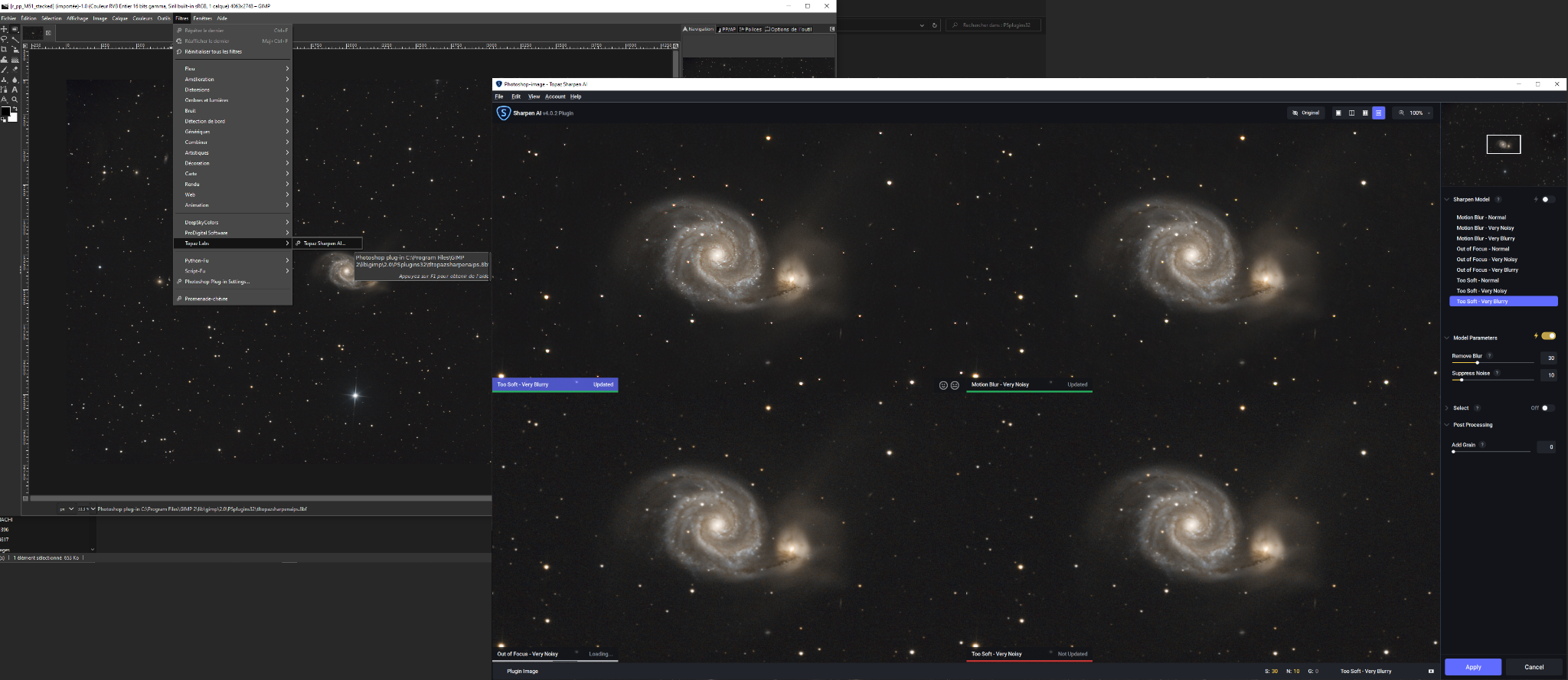

Ah oui ! Là, il bosse, le Denoise !!! Il n'est pas là pour rien...
Sur le fits traité (moyennement bruité) : "Low light"
Sur le rendu HOO (très bruité !) : "Severe Noise" (le "Low Light" reste granuleux avec des plaques)
Sur le fond de ciel "starless" (donc super bruité) : "Severe Noise" aussi, pas le choix
Dommage que le NoiseXterminator ne soit compatible que Pix et Photoshop - et pas sur Gimp (quoi que j'ai vu un module pour rendre les addons Photoshop compatibles sur Gimp... mais pas sûr que ça fonctionne, donc bon... vu le prix de l'extension, je ne vais pas tenter le coup).

Pour the Gimp, tu as deux plug ins gratuits qui pourraient te plaire :
PhotoGimp, qui donne à Gimp le look'n fell de Photoshop (Apparence, raccourcis clavier etc.)
Package : https://github.com/Diolinux/PhotoGIMP/r ... toGIMP.zip
Tuto d'intall Windows :
En gros il suffit de remplacer le dossier %APPDATA%\GIMP\2.10 par celui de l'archive PhotoGIMP\PhotoGIMP-master\.var\app\org.gimp.GIMP\config\GIMP\2.10
Tuto d'intall Pomme :

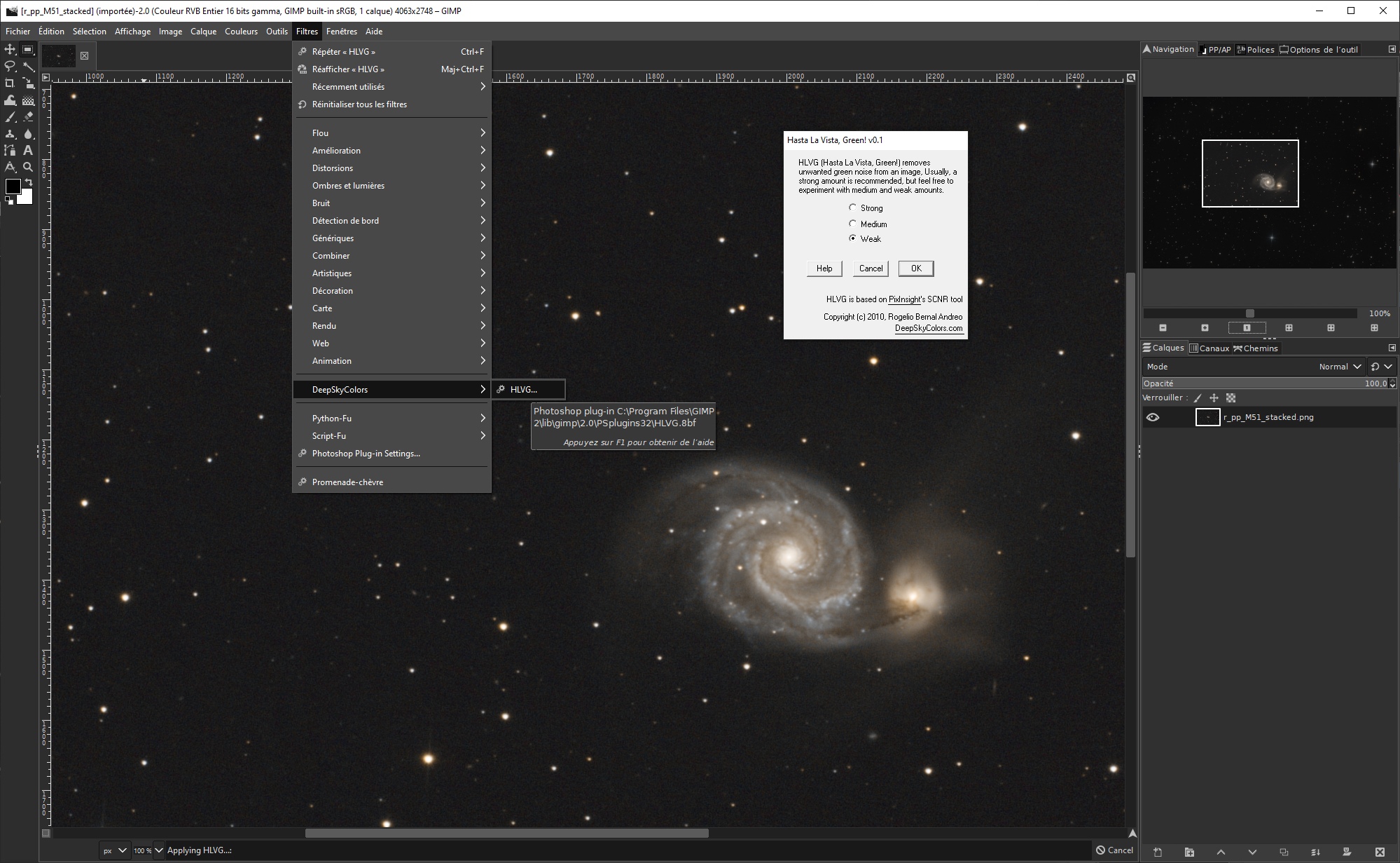

Certains plugins de PS peuvent fonctionner avec PSPI (juste les versions 32bits), exemple avec Hasta La Vista Green
https://akvis.com/fr/tutorial/add-plugi ... lugins.php
- Caprice
- Messages : 6878
- Localisation : Isère
Au passage Sharpen AI et AstroFlat Pro fonctionnent tous les deux (avec la version 32bits)
Il ne me manque plus qu'un équivalent du module Camera RAW
- Caprice
- Messages : 6878
Ben en fait, avec le module DarkTable, il y a à peu près tout ce dont j'ai besoin dans Camera RAW. Reste plus qu'à jeter un œil du côté de ce fameux NoiseXTerminator

Vite fait, pour utiliser tout ça en partant de l'image que tu as postée
et en utilisant ton SAS en couche de couleur
