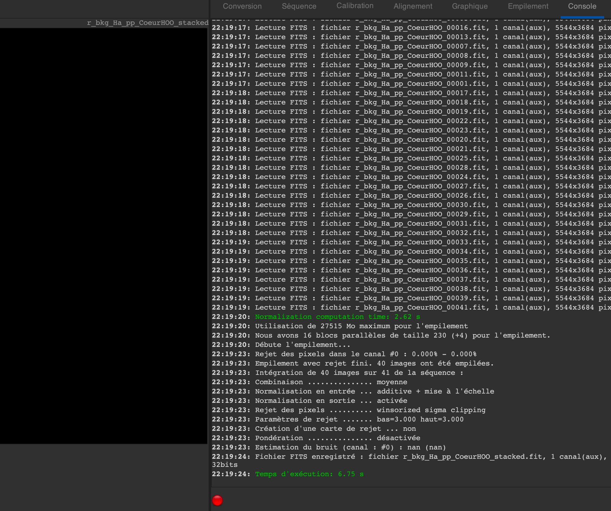

Bon... Je ne sais pas, je dois être maudit avec les logiciels... :roll:
J'ai chargé la nouvelle mise à jour "betar2" de Siril et j'ai suivi (pas jusqu'au bout, du coup) le nouveau tuto de Victoria, précisément sur le HOO en manuel (ici).
Effectivement, il y a un détail qui m'avait enquiquiné l'autre soir : je m'étais retrouvé avec le OIII deux fois plus grand que le Ha, et donc impossible de l'empiler quand j'ai voulu "recomposer" en HOO.
Obligé de réduire le fichier avec Gimp pour pouvoir continuer... Victoria explique donc ce qui m'est arrivé : la nouvelle version de Siril (pas encore sortie dans le tuto que je suivais avant-hier) ne "réduit" que le fichier Ha (la version précédente réduisait les deux, donc le gars du tuto n'a pas pu prévenir du coup foireux).
Donc, dans la nouvelle version, il faut choisir "Sur-échantillonner le Ha" pour qu'au final les deux fichiers fassent la bonne taille.
Bref, mis à part ça, rien de nouveau... Et pourtant : impossible d'empiler mon fichier (j'ai commencé par le Ha). Tout va bien, mais au final j'obtiens un écran carrément noir :ninja:
J'ai donc rechargé la version précédente ("beta1") que j'avais l'autre soir... Mais non, ça me ressort un écran noir :

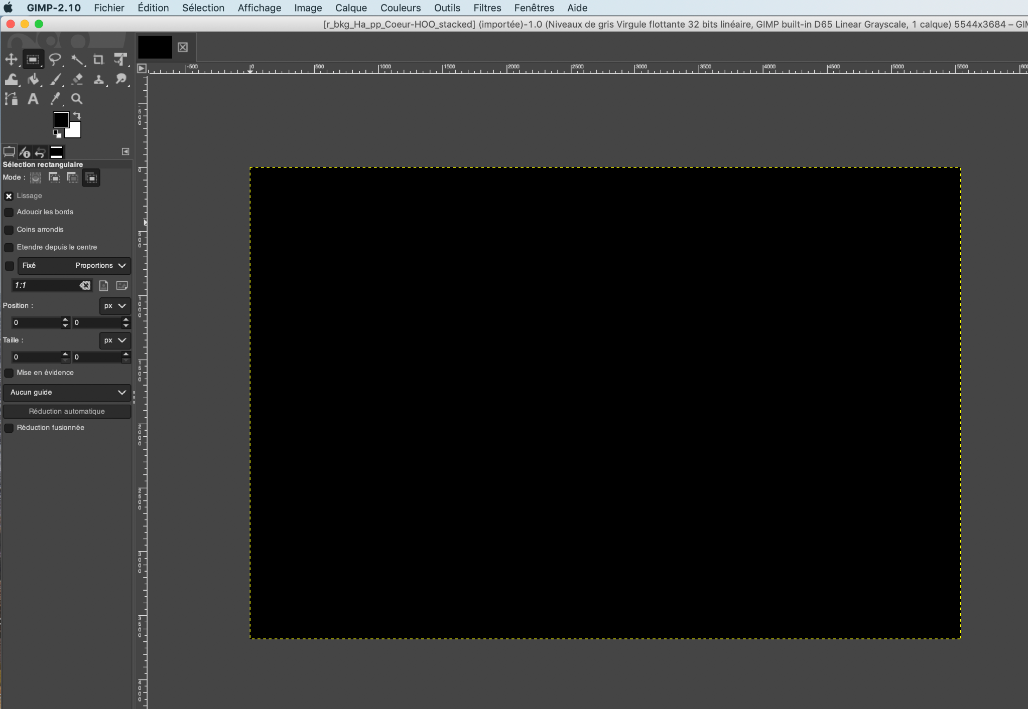

Et ce n'est pas un défaut d'affichage, le fichier est bien noir (dans Gimp) :
Pourquoi ça ne marche jamais comme tout le monde, avec moi ???... Je désespère un peu, là... J'ai fait exactement la même chose que l'autre soir (mis à part le "sur-échantillonner le Ha" que j'ai coché)... et l'écran vire au noir.
Je vais refaire sans ça, donc exactement comme l'autre soir, pour voir si l'ordi est sous le coup d'un sort vaudou ou si j'ai découvert un bug...
Messages : 11005
Le VA...mélioré Fantasy !
Message par Olivier-Fantasy » 14 mars 2023, 22:32
Alors, j'ai tout refait avec la version beta1 (mais en fait, je pense que le bug est sur les deux versions)... Au moment de la séparation des canaux CFA, si je choisis de sur-échantillonner Ha, j'obtiens un écran noir au moment de l'empilement. Je viens de le faire 2x (donc ça fait 4x en tout avec mes deux essais précédents) et l'image noire est systématique.
(voyez le côté gauche : c'est censé être mon image... C'est tout noir !)
Ce qui est bien bête, car avec le sur-échantillonnage, Siril me calcule la FWHM de mes images comme ça :
Donc ma pire image est la #40 et elle est à 6,2 de FWHM...
Alors que si je ne coche rien au moment de la séparation CFA, mais que je fais un drizzle x2 plus tard, pour récupérer la taille de mon image (histoire de ne pas être obligé de le faire à la main dans Gimp !!)... au moment de l'alignement, ma FWHM est pire... et pas sur les mêmes images (WTF?) :
Mais au final, ça marche, j'ai mon image :
Je ne sais pas si le bug est propre aux Mac (car je suis sur mon Mac, là), mais faudrait peut-être leur signaler ?...
