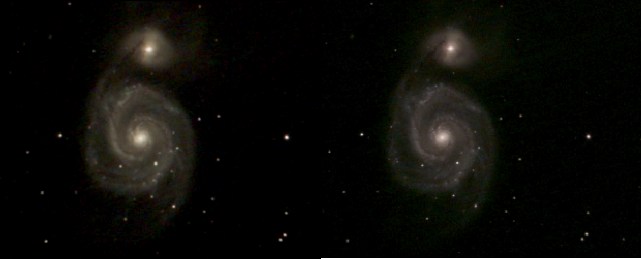

Je continue ma quête du temps de pose magique
M101 15 minutes en stacks de 4 secondes et 30 secondes (Bin 2, gain 200 & Offset 5). J'ai aussi essayé des stacks de 60 secondes, mais c'était plutôt moins bon (pas de capture d'écran).
Ben, y'a pas photo : 30 (à gauche) c'est mieux que 4 (à droite)
- 30 secondes : sigma de fdc 90 (pile poil sous la limite de 100)
- 4 secondes : sigma de fdc 45
Pas de Dark ni flats (mise en station laborieuse, du coup j'ai fait au plus vite avant l'arrivée des nuages)

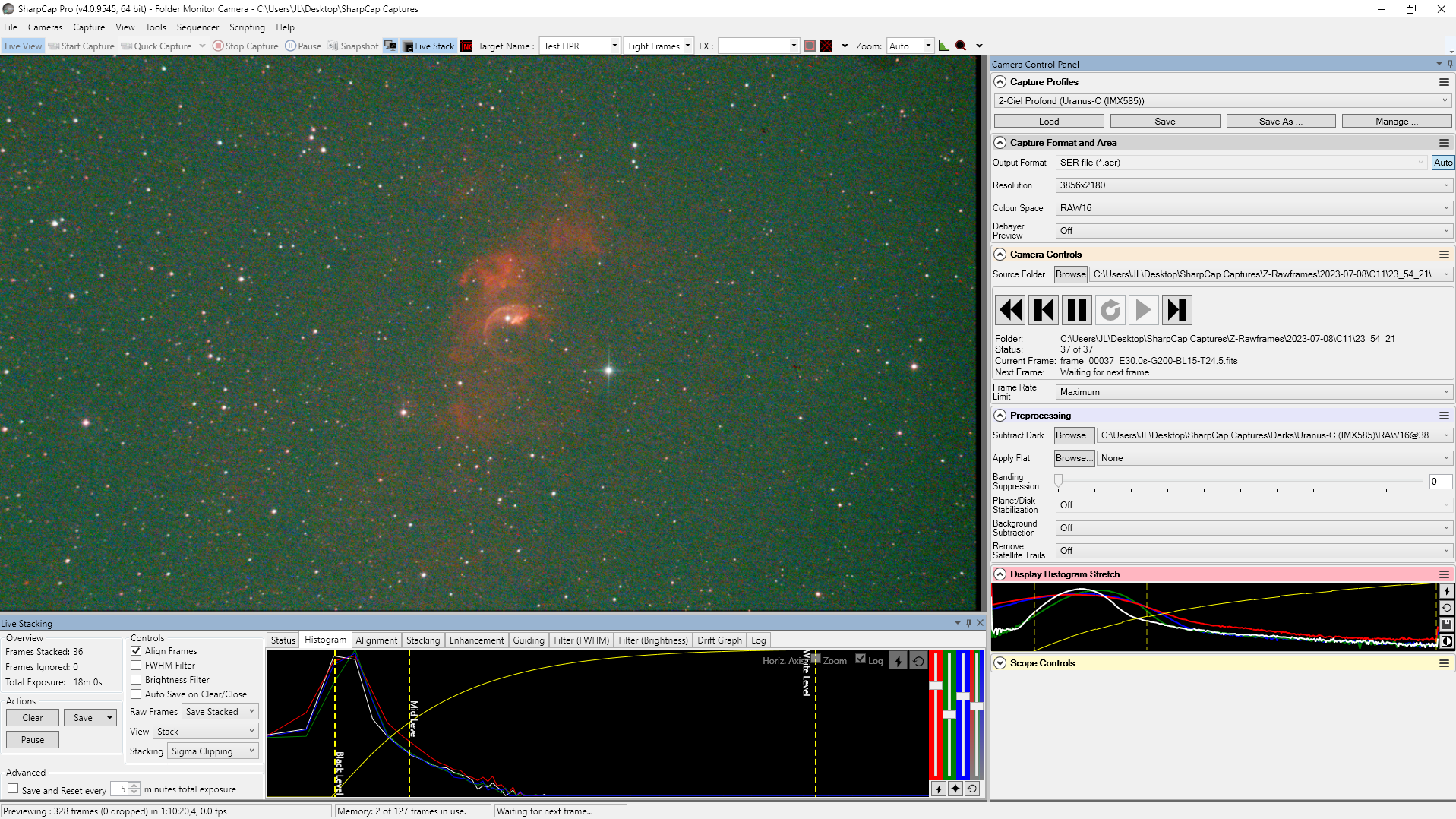

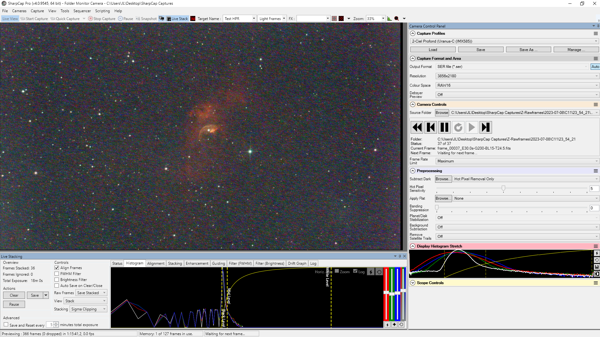

Ta caméra a l'air super "propre" (elle en a la réputation). Je ne vois pas de traînées de pixels morts...
Par contre, les flats feraient du bien à ton image.
C'est très simple et rapide à faire, mais... à moins de bricoler "advienne que pourra" avec les moyens du bord - et de s'étonner ensuite que ça ne marche pas bien - c'est mieux d'avoir un écran à flats... et ça coûte un peu de sous. C'est le seul souci, mais une fois acheté, on n'y pense plus et c'est super pratique - et pareil, y'a pas photo sur les images ;)
SANS flats (poses de 30s)
SharpCap Pro (v4.0.9478, 64 bit) - AA269CPROTEC - DDropboxAstro1-VASharpCap Captures.jpg
SharpCap Pro (v4.0.9478, 64 bit) - AA269CPROTEC - DDropboxAstro1-VASharpCap Captures.jpg (191.9 Kio) Consulté 3797 fois
AVEC flats (poses de 30s)
SharpCap Pro (v4.0.9478, 64 bit) - AA269CPROTEC - DDropboxAstro1-VASharpCap Captures_2.jpg
SharpCap Pro (v4.0.9478, 64 bit) - AA269CPROTEC - DDropboxAstro1-VASharpCap Captures_2.jpg (220.58 Kio) Consulté 3797 fois
SANS flats
SharpCap Pro (v4.0.9478, 64 bit) - AA269CPROTEC - DDropboxAstro1-VASharpCap Captures_2.jpg (204.49 Kio) Consulté 3797 fois
AVEC un VIEUX flats (de la veille, mais le matériel bouge, donc ça ne marche plus)
SharpCap Pro (v4.0.9478, 64 bit) - AA269CPROTEC - DDropboxAstro1-VASharpCap Captures.jpg (214.39 Kio) Consulté 3797 fois
AVEC un flats refait en 2mn
SharpCap Pro (v4.0.9478, 64 bit) - AA269CPROTEC - DDropboxAstro1-VASharpCap Captures_3.jpg
SharpCap Pro (v4.0.9478, 64 bit) - AA269CPROTEC - DDropboxAstro1-VASharpCap Captures_3.jpg (235.31 Kio) Consulté 3797 fois
Bref, une fois qu'on s'y met, on ne s'en passe plus ;)
Les darks, c'est juste par précaution, car ta caméra est propre, cela ne prend pas longtemps : couvrir la caméra, une nuit (comme ça tu es à température à peu près habituelle d'observation, même s'il y a des nuages ce soir-là), et faire "Capture > Darks > 25 > Appliquer après capture" (et tu fais ça pour tes poses de 30s, donc 25x30s = en 12mn30 c'est fait).
Si tu t'es fait un "profil" pour ta caméra, genre "Observation", au gain unitaire et 30s de pose (avec l'offset que tu as trouvé pour ta caméra), SC rajoutera automatiquement le darks. Tu cliques sur "Save" sous ton profil, pour qu'il garde ce réglage, et comme ça quand tu démarres ta caméra à 30s de pose, tu as toujours tes darks.
(à refaire cet été, quand les nuits seront plus chaudes... sauf si entretemps tu as pris la passion et que tu t'es offert une caméra refroidie : là, tes darks seront fait une fois pour toute, tranquille)

Message par ouiouiblog » 09 juil. 2023, 13:58
Un post à rallonge sur les Darks et les hot pixels :mrgreen:
Avec les températures estivales, je commence à avoir des problèmes de pixels chaud sur ma caméra non refroidie (qui tourne entre 25° et 30° la nuit). Je pensais au début que ça venait du nombre d'images stackées , mais en fait non (ça le fait pour un stack de 30 comme pour un stack de 130 images ; a priori, ce n'est donc pas lié au nombre de Darks utilisés pour le Master Dark).
J'essaye de comprendre pourquoi Sharpcap ne me les vire pas. Sur mon stack d'hier soir :
- Temperature caméra pendant le stack : 25.6 en début de stack à 24.6 en fin de stack
- Temperature Dark : 25.6 (21 frames).
De mes tests, je conclue que les Darks pour enlever les pixels chaud, ce n'est pas une méthode hyper fiable (j'ai mis les visuels en bas de post) :
- Il y a un caractère aléatoire dans l'apparition des pixels chauds sur la caméra. On peut peut être réduire l'effet en augmentant le nombre de Darks, mais je ne suis pas certain (J'ai testé plusieurs de mes Master Darks , y compris un de 51 images fait la nuit du stack, il n'y a avait pas les mêmes pixels chauds sur le Dark et sur le stack).
- Quand Sharpcap enlève les pixels chaud, le résultat n'est pas optimal (ça bave un peu autour du pixel)
Un peu dépité, je suis tombé sur ce post de Robin : https://forums.sharpcap.co.uk/viewtopic.php?p=30051. Si je résume :
- Il pense que les Darks c'est un truc plutôt inutile pour les capteurs modernes
- Il propose d'utiliser le "Hot Pixel removal" avec ces capteurs
Tout content, j'ai testé ça avec la Folder Monitor Camera. Conclusion : c'est plus efficace sur les pixels chauds. Par contre
- ça fait un fond de ciel plus bruité, quoi qu'en dise Robin
- ça bouffe un peu du contraste de l'image (ce qui semble normal puisque j'ai un fond gris du au bruit thermique du capteur)
Le top serait de pouvoir activer le Hot Pixel Removal en plus du Dark
En attendant, je vais commander le frigo à téléphone d'@exaxe viewtopic.php?f=20&t=3816&p=154077&hili ... er#p154077
Avec Dark
Avec HotPixel Removal
Master Dark 25.6°
Point 1 (x=1819 y=1724) > J'ai bien un Pixel chaud
Point 2 (x=2043y=1667) > pas de pixel chaud (j'ai aussi regardé les Darks avecs de températures différentes, le constat est le même)
Stack zoomé au même endroit :
Point 1 (x=1819 y=1724) > Hot pixel nettoyé, mais ça bave
Point 2 (x=2043y=1667) > pixel chaud non enlevé dans le stack puisque non présent dans le Dark
