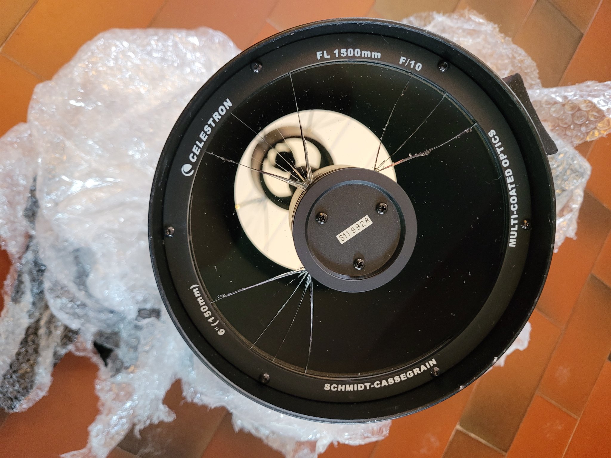

Déception ce jour, je reçois par La Poste le nexstar 6se, mais il a pris un choc, le miroir externe a plusieurs fissures (achat sur le bon coin a un particulier). La boutique parisienne Le telescope me dit que ça coûterait 600 ou 700 euros de la faire remplacer. Mais je viens de voir une annonce sur le bon coin de quelqu'un qui vend ce même telescope, avec les mêmes fissures sur le miroir externe, et il écrit que ça ne lui pose aucun problème d utilisation !!! J aimerais donc le tester mais à la poste quelqu'un a volé la raquette de télécommande et à mis à la place une boîte avec 2 mugs :o Est ce que je peux tenter le coup d investir dans l achat d une raquette si finalement le miroir fissuré n est pas gênant ?? Merci par avance pour vos avis ! Photos en PJ
Messages : 16583
Ceslestron nexstar 6se - camera et nebuleuses
Message par clouzot » 22 avr. 2023, 21:07
Oula non non non. Si tu peux faire jouer une quelconque garantie et refuser le tube, fais-le immédiatement.
Le changement de lame de Schmidt te coûterait 400€ chez Medas, pièce, port retour et MO incluses. Pas rentable

Message par Micmac » 22 avr. 2023, 21:22
J’ai bien peur que tu te sois fait avoir, soit ton vendeur, ta fourgué un tube hs, ou au moins il ne l’a pas expédié dans les règles de l’art. J’espère qu’il était emballé, dans les bloc de polystyrène d’origine, ou au pire de la mousse expansive. Sinon les chances de recevoir ce genre tube entier son pour le moins de aléatoire.
L’expédition c’est fait avec assurance?

La lumière passe à travers la lame de Schmitt (et pas du second miroir, qui est au centre uniquement), donc tu verras quelque chose à travers
Est-ce que ça sera une image propre ? Certainement pas :D

Oui intuitivement je suis d accord avec vous mais cette annonce affirmant le contraire, je me suis posé la question :D https://www.leboncoin.fr/sports_hobbies/2318246052.htm

Ce monsieur est manifestement soit pressé de vendre son tube explosé ou alors tellement débutant que les pires des images auraient fait son bonheur. Mais te concernant dit toi qu'un tube dans cet état c'est un tube HS.
