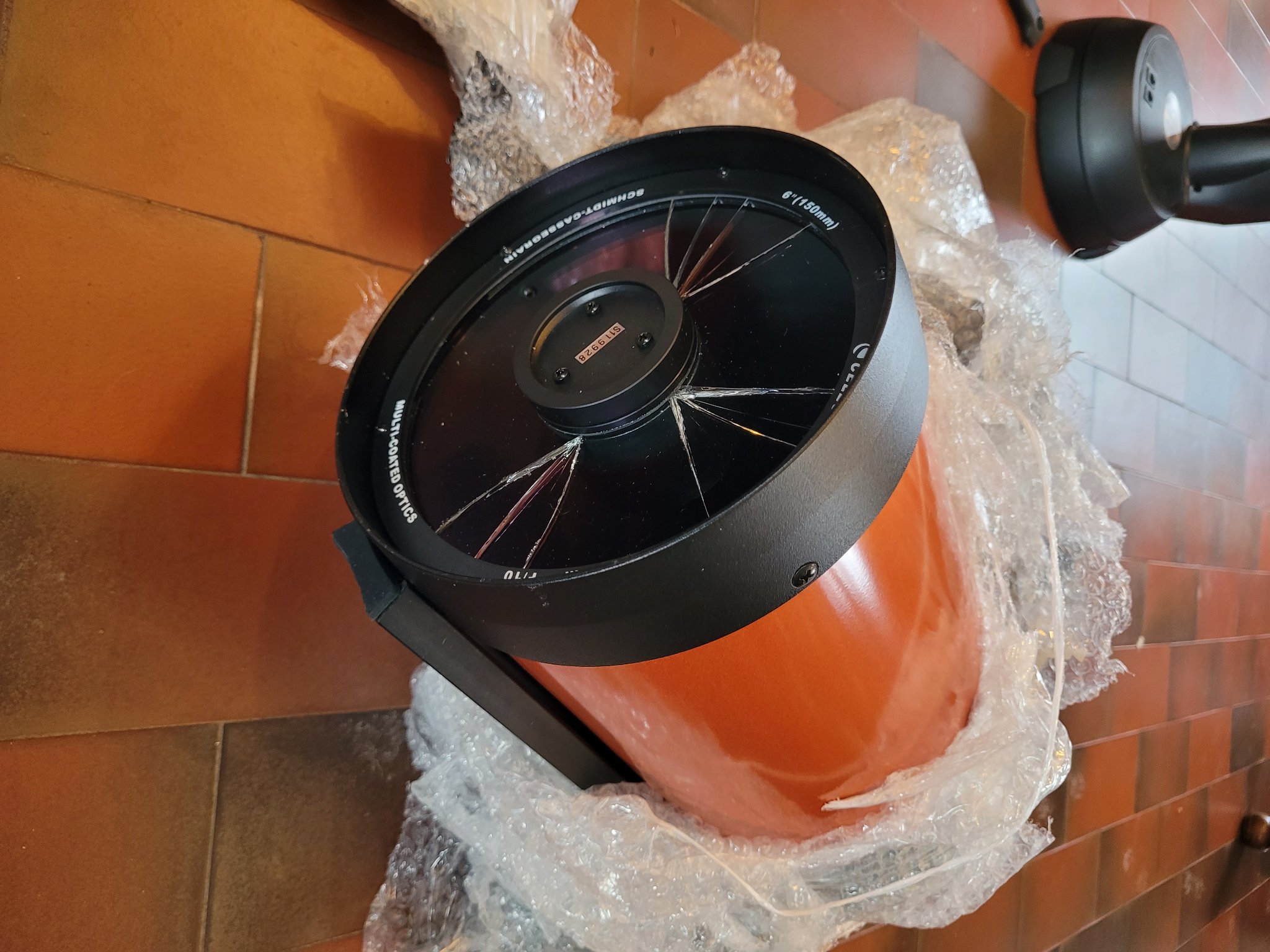

Bonjour les amis astronomes,
Déception ce jour, je reçois par La Poste le nexstar 6se, mais il a pris un choc, le miroir externe a plusieurs fissures (achat sur le bon coin a un particulier). La boutique parisienne Le telescope me dit que ça coûterait 600 ou 700 euros de la faire remplacer. Mais je viens de voir une annonce sur le bon coin de quelqu'un qui vend ce même telescope, avec les mêmes fissures sur le miroir externe, et il écrit que ça ne lui pose aucun problème d utilisation !!! J aimerais donc le tester mais à la poste quelqu'un a volé la raquette de télécommande et à mis à la place une boîte avec 2 mugs :o Est ce que je peux tenter le coup d investir dans l achat d une raquette si finalement le miroir fissuré n est pas gênant ?? Merci par avance pour vos avis ! Photos en PJ
Ceslestron nexstar 6se - camera et nebuleuses
Message par clouzot » 22 avr. 2023, 21:07
Oula non non non. Si tu peux faire jouer une quelconque garantie et refuser le tube, fais-le immédiatement.
Le changement de lame de Schmidt te coûterait 400€ chez Medas, pièce, port retour et MO incluses. Pas rentable
Messages : 7430
Message par Micmac » 22 avr. 2023, 21:22
J’ai bien peur que tu te sois fait avoir, soit ton vendeur, ta fourgué un tube hs, ou au moins il ne l’a pas expédié dans les règles de l’art. J’espère qu’il était emballé, dans les bloc de polystyrène d’origine, ou au pire de la mousse expansive. Sinon les chances de recevoir ce genre tube entier son pour le moins de aléatoire.
L’expédition c’est fait avec assurance?

Messages : 1971
Message par Tiyann » 22 avr. 2023, 21:24
Y avait une garantie sur le colis ?
Pièce manquante (raquette) + tube cassé ça commence à faire un peu la :think:
Message par Fabiolat74 » 22 avr. 2023, 21:26
sa sent le vendeur malhonnête tu trouve deja le tube cassé en plus la raquette a disparue pas de trace du colis ouvert? HUMMM

Message par lordzurp » 22 avr. 2023, 22:16
Sur l’annonce, il y avait une vraie photo du télescope ? Ou juste des illustrations fabricant ?
Message par Redtof » 22 avr. 2023, 23:09
Il y avait plusieurs photos et de toute façon il ne peut pas être payé puisque le bon coin ne débloquera pas l'argent suite à ma réclamation. Je sens bien que la personne est de bonne foi, il vient de faire une réclamation auprès de Mondial Relay et a aussi envoyé des photos au service client le bon coin. Il n'avait pas attaché/compacté les éléments entre eux, et le carton était fois trop grand, du coup les pièces, même si elles étaient super bien emballée dans du papier bulle, ont encaissé des chocs. D ailleurs pourquoi aurait il mis une boîte avec 2 mugs au milieu de tout ça s'il était malhonnête? Bref il est possible qu'il me laisse le matériel en l état, finalement pour 0 € de ma poche. Du coup j aimerais savoir s'il est utile que j achète une raquette (cf la personne qui dit n avoir aucun problème a utiliser un celestron 6 avec un miroir avec une dizaine de fissures importantes), ou si avec un miroir fissuré les images seront en realité altérées ?
Message par lordzurp » 22 avr. 2023, 23:15
J’ai fait 200km sans pare-chocs sur ma voiture, ça roule très bien
Est-ce que c’est une bonne idée ? Certainement pas :D
La lumière passe à travers la lame de Schmitt (et pas du second miroir, qui est au centre uniquement), donc tu verras quelque chose à travers
Est-ce que ça sera une image propre ? Certainement pas :D
Message par Redtof » 22 avr. 2023, 23:20
Oui intuitivement je suis d accord avec vous mais cette annonce affirmant le contraire, je me suis posé la question :D https://www.leboncoin.fr/sports_hobbies/2318246052.htm
Message par lordzurp » 22 avr. 2023, 23:28
Ouais, moi j’ai mis une annonce pour ma voiture « ça gène en rien, et la plaque d’immatriculation est rangée dans la boite à gants »
Bizarrement, pas eu beaucoup de demandes :think:
Messages : 9187
Message par soulearth » 22 avr. 2023, 23:31
Redtof a écrit : ↑
22 avr. 2023, 23:20
d'accord avec vous mais cette annonce affirmant le contraire, je me suis posé la questio
Ce monsieur est manifestement soit pressé de vendre son tube explosé ou alors tellement débutant que les pires des images auraient fait son bonheur. Mais te concernant dit toi qu'un tube dans cet état c'est un tube HS.
Message par lordzurp » 22 avr. 2023, 23:39
Tu l’as payé combien ce tube ?
Le transporteur, du coup tu cites « la poste » qui aurait volé la raquette, et mondial relay. Les 2 n’ont rien en commun
Bon, vu ta description du colis y avait aucune chance qu’il arrive entier
Mais pour ton prochain achat, prends un vrai transporteur ! Ya pas pire que mondial relay, et vouloir gagner 20 balles sur le transport d’un truc à + de 1000, c’est pas forcément un très bon plan ;)
Message par Redtof » 23 avr. 2023, 00:12
Ok merci pour vos conseils , je vais me renseigner auprès de Medas pour la réparation
