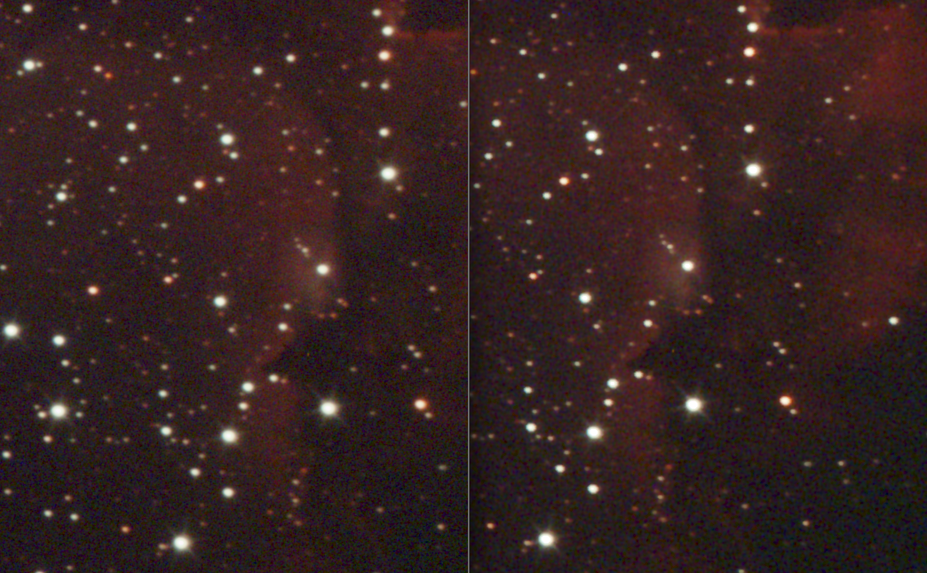

Message par ouiouiblog » 26 mai 2023, 13:56
Grosse campagne de test de filtres sur le Sorcier hier soir.
Je commence par le plus réussi : l'UHC (+IRCut)
Avec les "enhancement" de SHarpcap (Sharpness et blur) ; ce truc n'est pas fondamental, mais apporte un truc je trouve.
C'est pas la plus belle image du monde, mais c'est l'une de mes meileures pour l'instant. Je suppose que le gradient vert sur la droite vient du fait que j'ai trop tiré sur les histos pour contrebalancer un filtre trop permissif ; j'espère que ça se passera mieux quand j'aurai mon L-enhance.
NGC7380 / 50x30s gain 200 / UHC+IRcut
Crop 100% sans enhancement SC (gauche) et avec (droite)

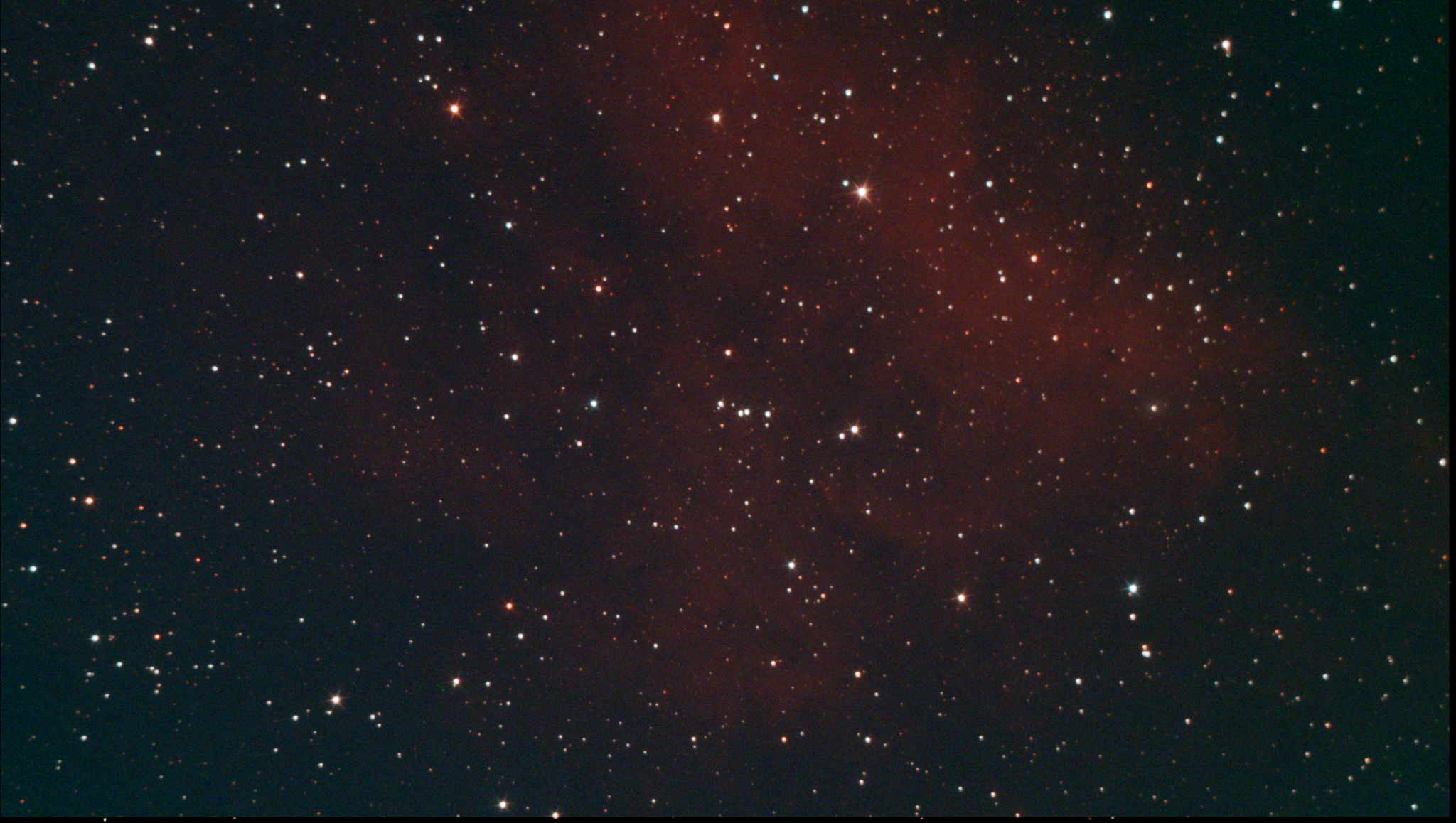

Un peu kif-kif en termes de résultat : le CLS (qui en théorie est un peu plus ouvert que l'UHC, kilukru ?)
NGC7380 / 50x30s gain 200 / CLS+IRcut

ouiouiblog a écrit :
28 mai 2023, 10:46
Retour sur le Croissant ; clairement plus satisfaisant que ma prise de l'autre soir
Il est tres bien je trouve :clap:
