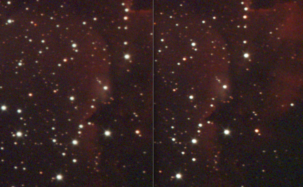

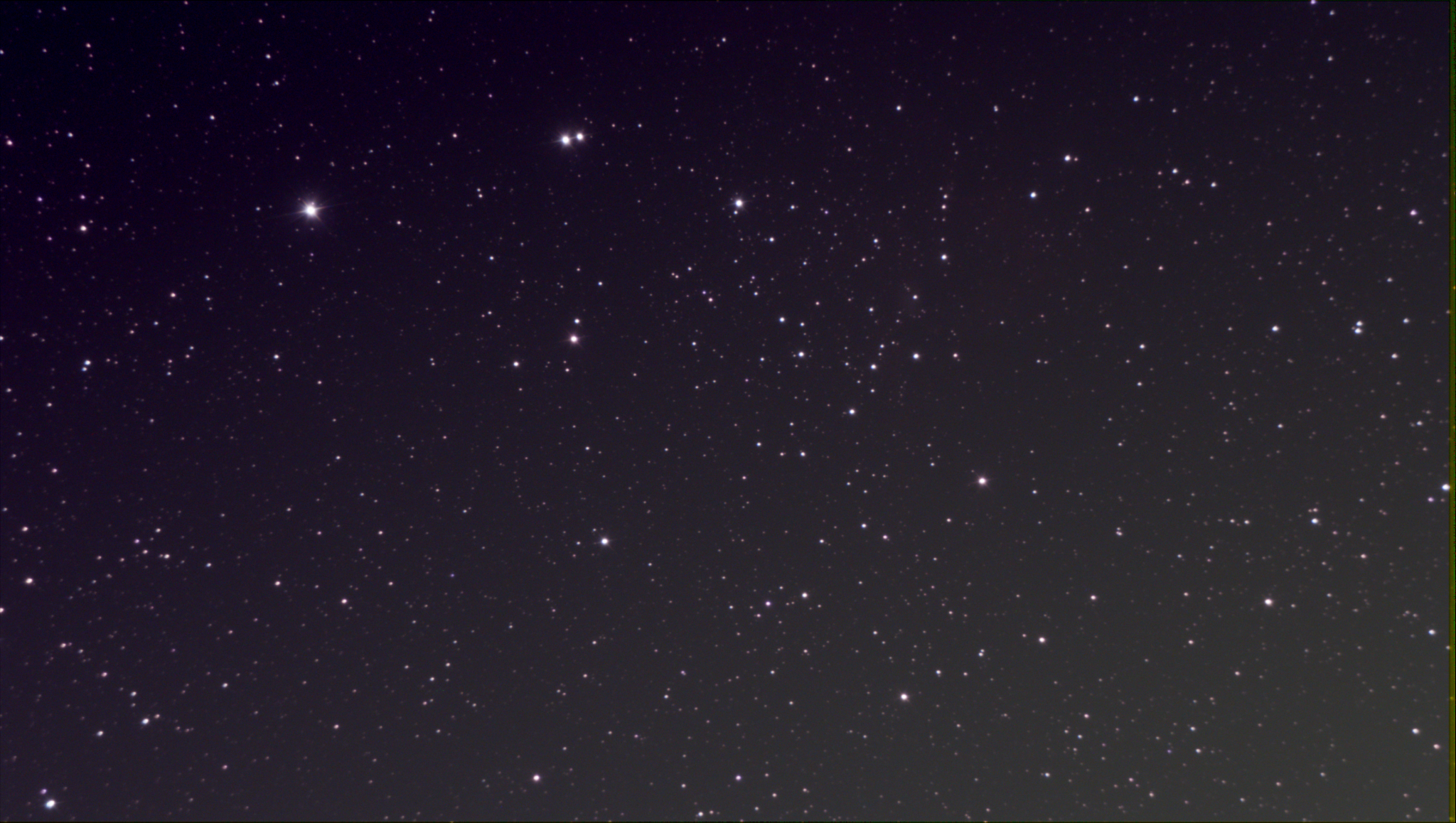

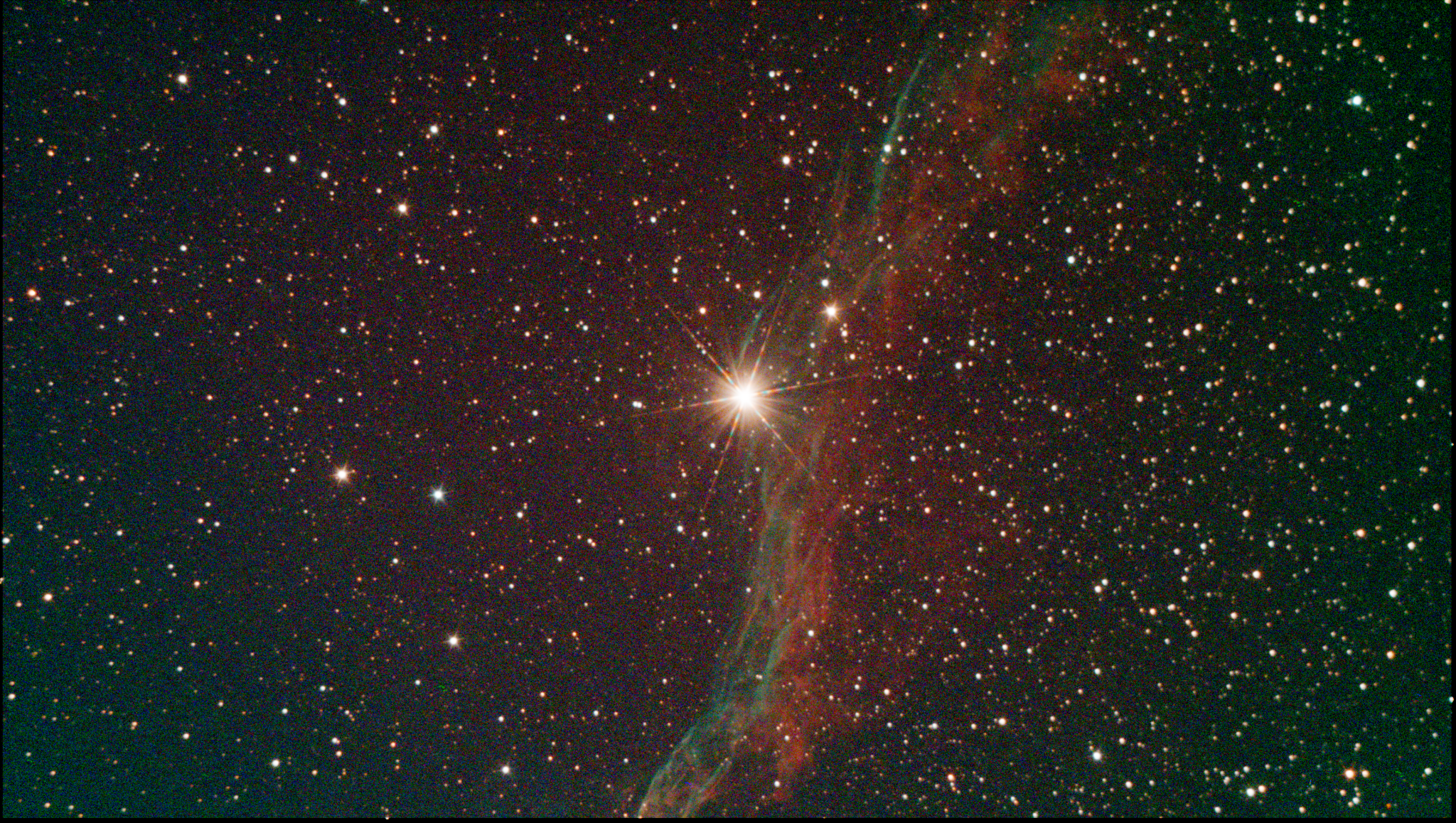

évitons les comparaisons biaisés. Déjà la seconde image est prise avec un filtre, etc.
Les deux images furent prises avec le même scope, la même caméra, le même filtre. Seuls les réglages changent (merci à notre Inspecteur qui m'a coaché vaillamment ! Et à Petit Astro qui a vu le problème d'offset !).
Mais tu t'en souviens peut-être ? Quand tu as vu l'image apparaître, tu as écrit cela :
11 nov. 2021, 22:53
Bon sang, ça commence à être de moins en moins fantaisiste. ;) Je vais me repencher sur ce smart histo, des fois que... Car bien réglé ça fait des miracles.

@Olivier-Fantasy je ne remet pas du tout en cause la pertinence de tes réglages pour ta situation.
Moi aussi plus je filtre et plus je pose longtemps, mais ça en dit plus sur l'impact ( et chez toi la pertinence) du filtre que sur la supériorité des longues poses.
En plus il me semble que ouiouiblog ne filtre pas et toi tu filtres plutôt fort.
L'un joue avec tout le spectre du visible et l'autre non. Avec un biais pareil appliquer la recette de l'un pour l'autre est strictement impossible et tirer une conclusion universelle également.

@Olivier-Fantasy sur la 1ère image on a quelques dizaines d'étoiles et sur la seconde quelques centaines. On est d'accord que c'est des images AP et que le traitement a pu significativement modifier l'image ?
J'imagine mal que tu as vu apparaitre la 1ère image sur ton écran puis la seconde, juste en x2 le temps de pose. En tout cas, lors de mes tests ça n'a pas fait ça du tout (pose x1 x2 = kif kif sauf à vouloir couper les cheveux en quatre)
Non non, regarde le nom des images : "WithDisplayStretch" => ce sont les save as seen, donc images telles que vues à l'écran.
Tiens, c'est là : viewtopic.php?p=95144#p95144
Mais depuis que j'ai "mes réglages" j'ai toujours des images comme la seconde... après 1 an à me taper des images sombres comme la première, à mon grand desespoir - d'où le coup de main des copains du forum, à l'époque, avant que je ne me pende !! ;)
Maintenant, j'ai compris le truc, car j'ai changé de matériel depuis, mais j'ai toujours mes belles images.
Dernière modification par Olivier-Fantasy le 26 avr. 2023, 00:38, modifié 1 fois.

Pas de souci, rassure-toi, et puis j'ai l'image qui montre ce que je dis ;)
C'est juste qu'il faut trouver son réglage pour son ciel, et qu'ensuite tout va mieux... Et chez moi, pour la plupart des cibles, à 30s, c'est noir... sauf sur des gros trucs comme M42, M27 (la lune !!! :lol: )... Même les Pléiades, à 30s il ne sort aucun voilage. Je l'ai encore testé en début de cette année...
Mais je vois M42 chez moi en poses de 30s : la nébuleuse principale est séparée du "running man"... Chez Mickyman, avec des poses de 15s, la nébuleuse couvre l'image, le "running man" est dans les voilages de M42 et son image est meilleure en save as seen que la mienne après traitement !! :mrgreen: Donc, le ciel, c'est ce qui fait tout... (et ça, on n'y peut rien, on fait avec ce qu'on a).

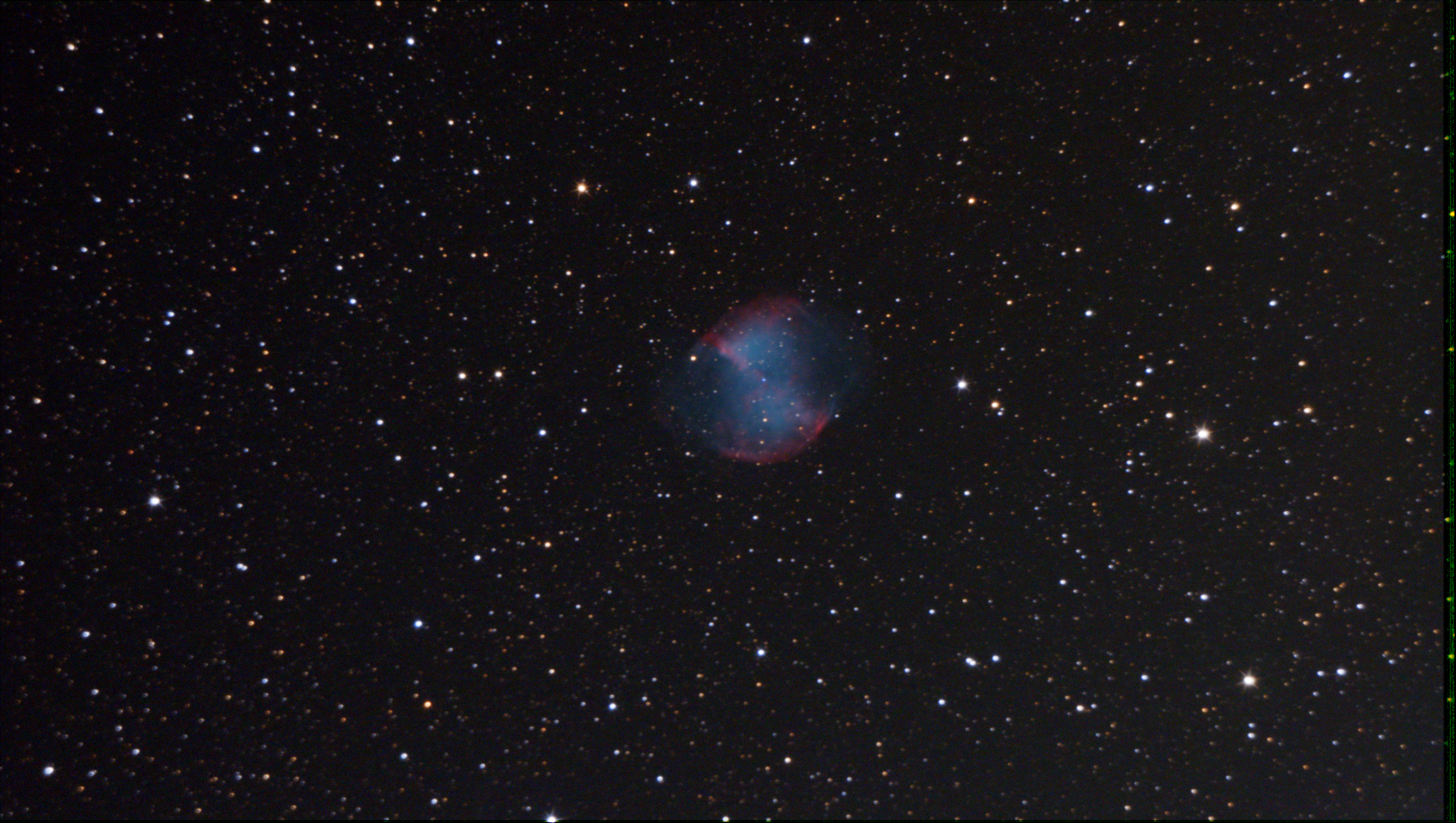

Je crois que je faisais partie des rares chanceux à avoir une météo favorable hier soir ;)
Je commence à avoir quelques nébuleuses visibles dans mon champ de vision (bien que basses sur l'horizon), j'ai essayé de m'y coller avec mon seul IR cut, ben c'est pas gagné. Merci @Olivier-Fantasy pour la méthode "Phase 2". J'ai essayé de l'apprivoiser, mais ça n'est pas encore totalement maitrisé
Le croissant / 66x16sec gain 200 IR cut
Un problème de gradient en bas d'image (sans doute dû au fait que l'objet soit bas et proche de la PL) qui m'a obligé à bien noircir l'image, mais on voit des trucs. Je suis content :D
J'ai aussi tenté d'imager la grotte et la nébuleuse du voile, mais ça n'a vraiment rien donné de bon (ll faudra que je ressaye avec mes filtres UHC et CLS en carton).

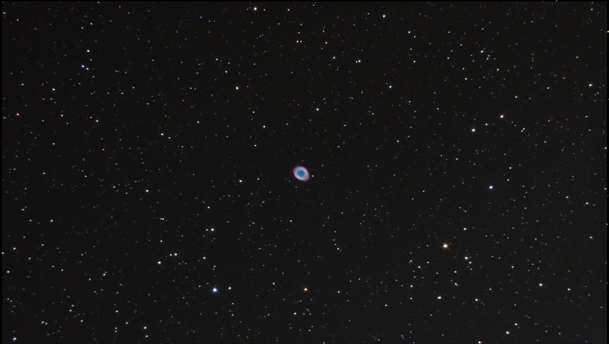

Par contre j'ai pu découvrir M27 et M57, qui rentrent dans mon top 5 des objets cools à imager.
M27 / 65x16sec gain 200 IR cut
M57 / 51x16sec gain 200 IR cut

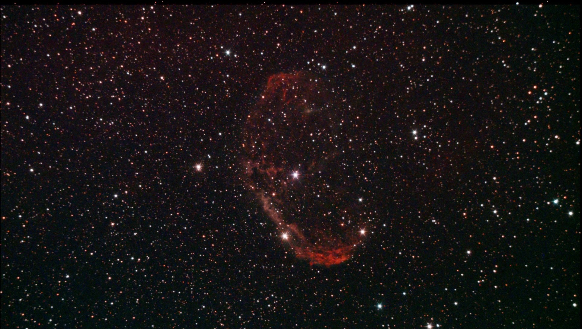

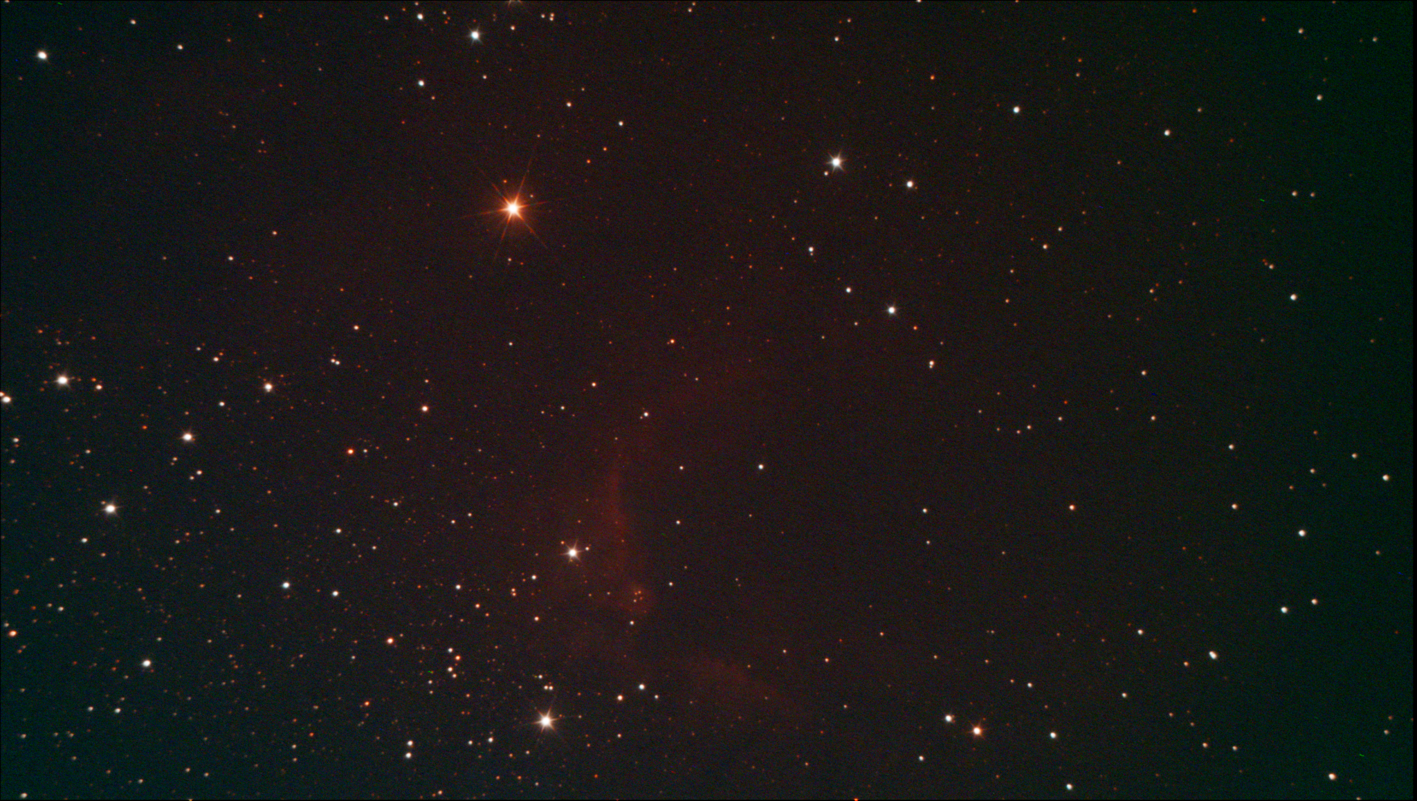

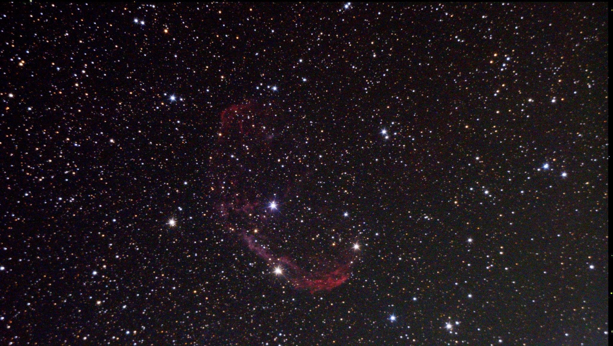

Test du filtre CLS sur les nébuleuses hier soir.
Ca fonctionne, mais c'est quand même beaucoup plus délicat à sortir que les galaxies. J'ai testé plusieurs trucs pour régler mes niveaux, mais je ne suis pas pleinement satisfait (c'est peut-être aussi lié au fait que les nébuleuses arrivent en 2ème partie de soirée et que j'ai un peu la tête dans le seau à cette heure :mrgreen: )
Faudra aussi que je recalibre mes écrans, ça me paraissait plus lumineux pendant le stack
La grotte / 58x30sec gain 200 / CLS+IRCut
Le croissant / 39x30 sec gain 200 / mêmes filtres
Un petit bout de la nébuleuse du cygne / 36x30 sec gain 200 / mêmes filtres

ouiouiblog a écrit : ↑
28 mai 2023, 10:46
Retour sur le Croissant ; clairement plus satisfaisant que ma prise de l'autre soir
Il est tres bien je trouve :clap:
