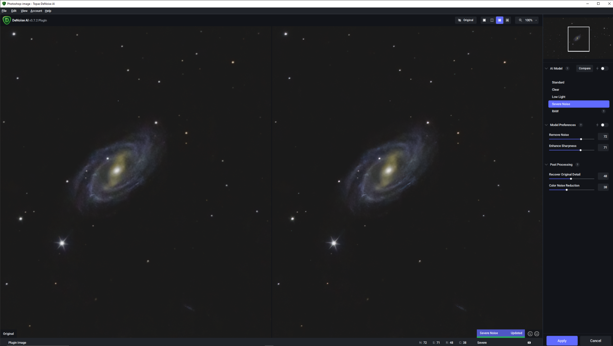

J'utilise plusieurs méthodes :
- Les filtres camera raw dans Toshop qui gèrent le bruit de luminance et le bruit chromatique :
- Le filtre AstroFlatPro de Prodigital Software surtout sur le calque de couleur pour ne pas abimer la luminance :
Avant
Après
- Topaze Denoise dans sa dernière version et sur une starless, mode severe noise :
Le tout avec parfois un masque (quand je travaille sur la luminance) ou pas (quand je travaille sur la chrominance)

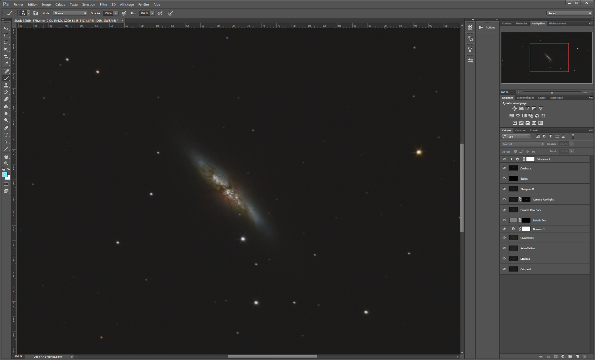

Message par Caprice » 06 mai 2023, 18:37
Ma version de ton Cigare @ouiouiblog (très belle capture ;) )
Développement sous Siril :
- étalonnage des couleurs par photométrie
- transformations d'étirement généralisées
- transformation asinh
Puis passage sous Toshop
- passage en starless
- création du calque d'étoiles
- Niveaux, courbes sur la starless
- Lissage du fond de Ciel avec Camera Raw
- Accentuation des détails avec Camera Raw
- Un coup de Topaz Sharpen AI, mode MotionBlur
- Création d'un calque de couleur/saturation
Et l'image finale:
Crop 100%
