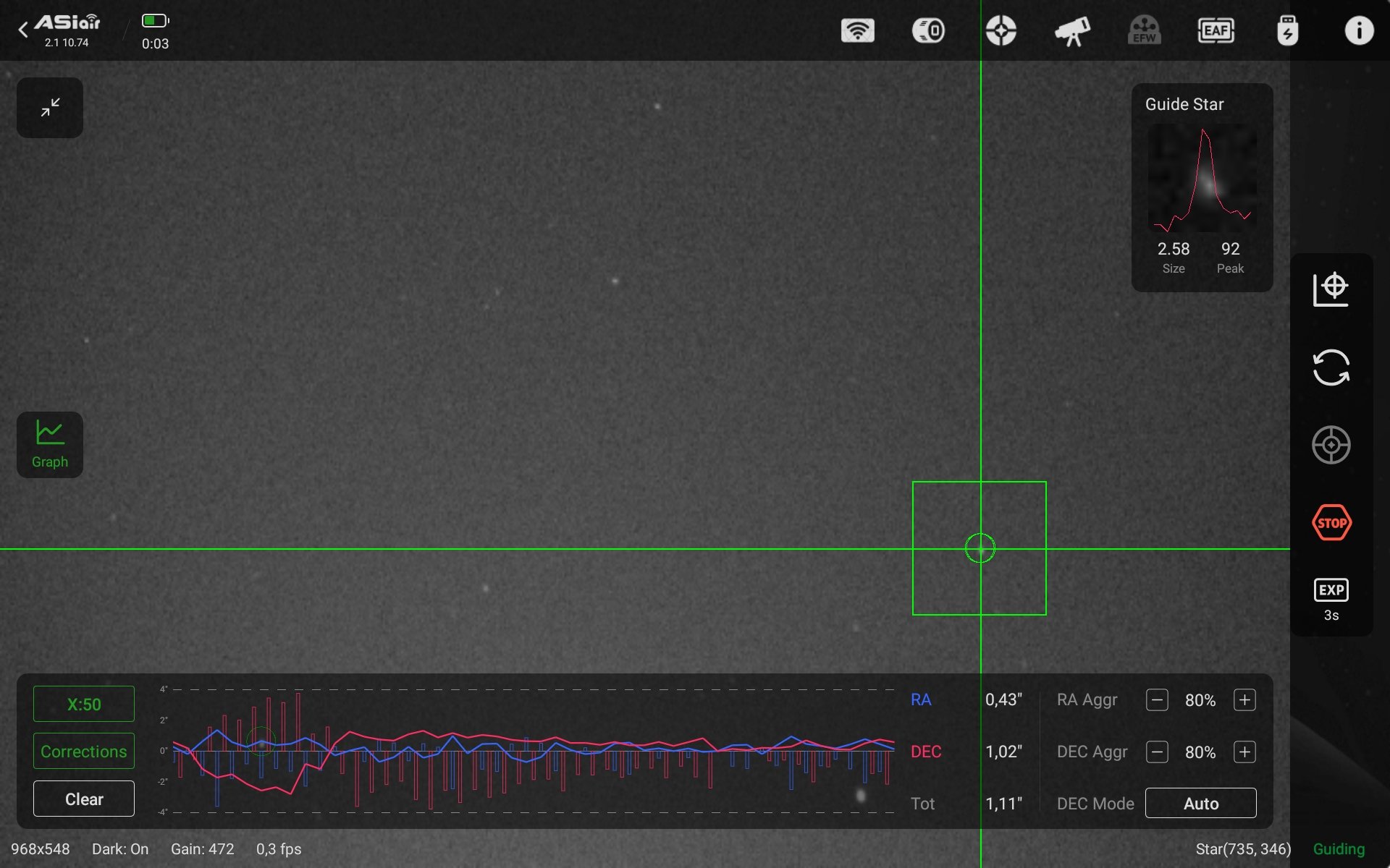

En fait, j'ai aussi un problème dans le guidage avec mon AZEQ6 : j'ai un backlash énorme (20s) en DEC lors de la calibration
Quand tu auras fait l'assistant de guidage, vérifie le jeu en DEC
Chez moi ça donne ça :
Le guidage n'est pas terrible mais j'arrive souvent à descendre à 0.35RMS total
Généralement (sur 2h) ça donne un résultat comme ci-dessous en désactivant le dithering en DEC mais il y a des gros pics en AD
PHD2 sur un PC, me donne la même chose

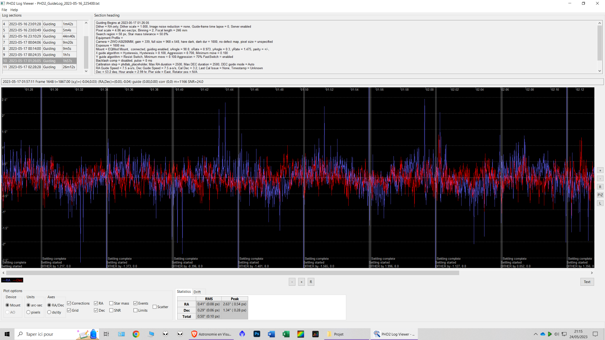

Message par John Mc Burn » 25 mai 2023, 00:39
Cette monture va très bien ^^ Donc maintenant il faut traquer le loup
Ca semble prometteur:
plus de pics erratiques
PS: je precise que c'est l'AZ6GT de Phil qui bosse la, on est en live discord
Messages : 6433
Il était une fois une AZ-EQ 6...
Message par John Mc Burn » 25 mai 2023, 01:19
Verdict: la monture va très bien, guide très bien, je suppute une mauvaise calibration au départ, qui envoyait ensuite des ordres farfelus.

Message par Phil49 » 29 mai 2023, 10:19
Bonjour à tous,
Après la soirée avec John et Bernard, j'ai apporté quelques corrections au guidage de mon ASIair.
je n'ai pas encore fini le câblage de mon miniPC pour faire tourner PHD2 et NINA en suivant les préconisations, mais cela ne saurait tarder !
En attendant, sur l'ASIair, j'ai apporté les modifications suivantes :
- Passage de Bin2 en Bin1
- Passage du temps de pose de 3 à 2 sec
- Baisse du gain légère

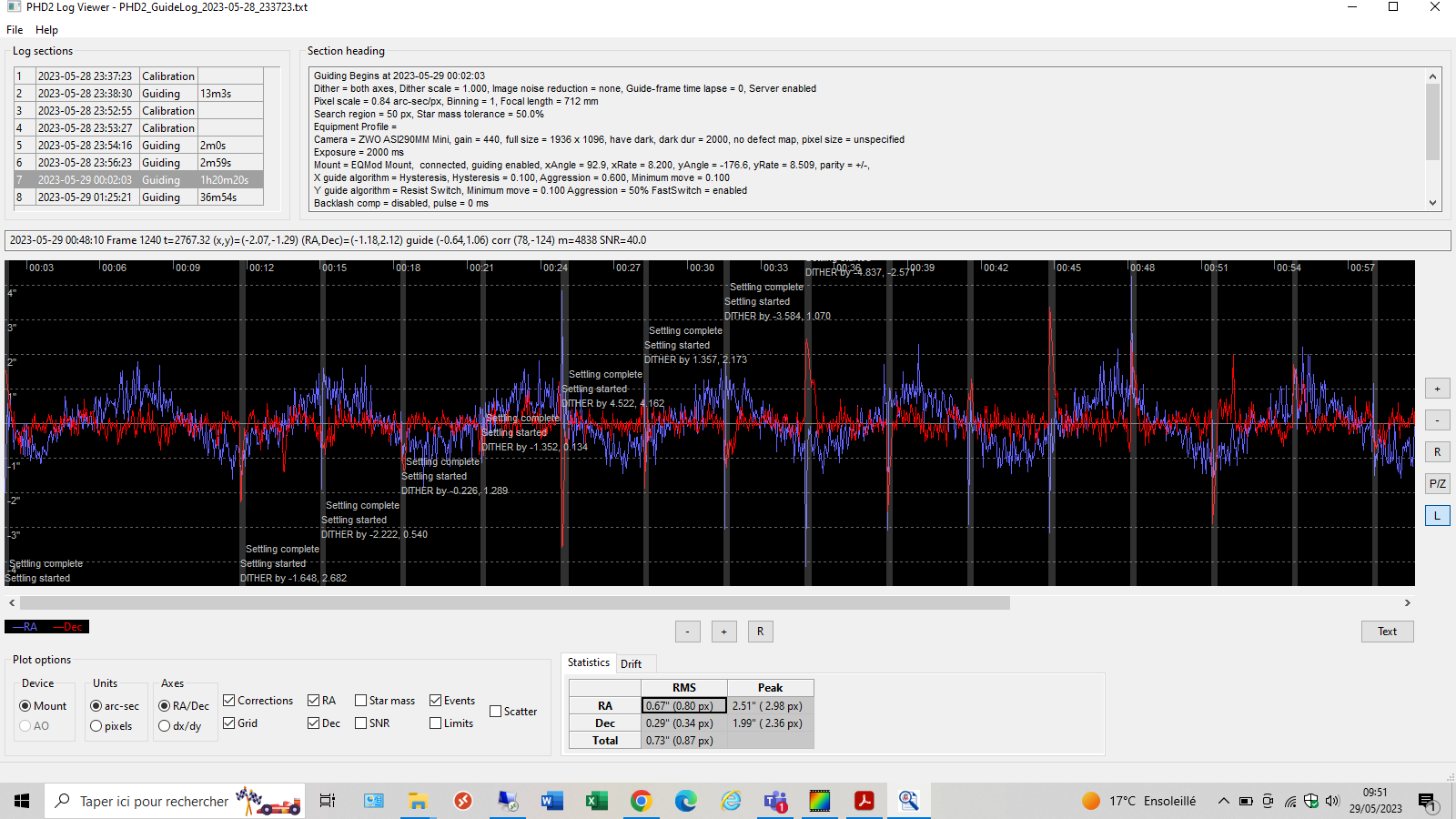

Par ailleurs, j'ai revérifié le niveau de mon pied colonne, et je me suis rendu compte que la bulle de ma monture, même si elle n'est pas précise, montrait quand même un écart significatif !
Je ne sais pas ce qu'il s'est passé, le béton a t'il travaillé, des petits chocs successifs sur le pied, bref, j'ai pris un inclinomètre aimanté que j'ai fixé sur la colonne et j'ai ramené après 5mn le niveau à quelques dixièmes près.
J'ai ensuite fait ma MES comme d'hab', puis goto vers une étoile pour faire un plate solve histoire de vérifier que tout est ok (pas nécessaire, mais cela fait partie de mon rite), et ensuite goto vers M5 (puisque mon prunus masque le croisement de l'Équateur et du méridien) et calibration !
J'ai ensuite pris des images après quelques minutes, tout semblait ok, RMS autour de 0,50 et j'ai ensuite fait un goto vers ma cible de la soirée, M64 (pour mes tests bien entendu, car pour du qualificatif avec la Lune à côté, on repassera ! :-) )!
J'avais réactivé le "Restore calibration" dans l'ASIair pour m'appuyer sur cette calibration (je le laisserai donc tant que le besoin ne se fera pas sentir de la refaire), et après que le guidage ce soit stabilisé après le goto, j'ai lancé ma séquence d'une centaine de poses à 60 sec pour le moment.
Et voici le résultat :
Guidage M64 28 Mai.png (204.55 Kio) Consulté 1100 fois

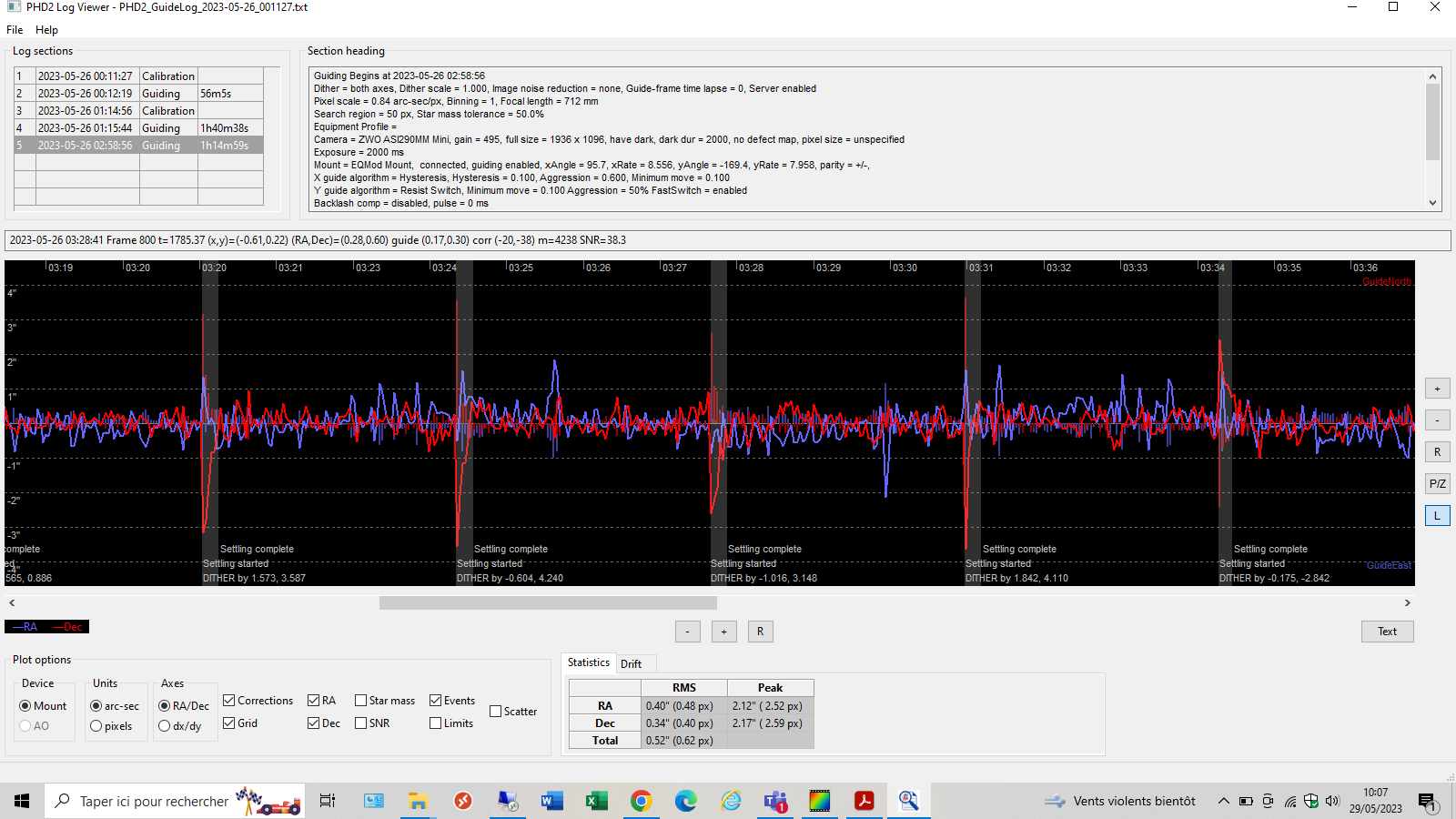

Je dois avouer que c'est la première fois en 4/5 ans que j'ai vu une courbe comme cela sortir de mon AZ-EQ6 !!!
Rien à voir avec cela l'avant veille sur M5 :
Guidage M5 26 Mai.png (174.23 Kio) Consulté 1100 fois
Alors, bien évidemment, j'attends de reproduire cette magnifique sinusoïde avant de me réjouir, car je me méfie des résultats aussi exceptionnels (pour moi) !
J'en aurais presque la larme à l'oeil de bonheur !
Bon, par contre, le RMS moyen était quand même meilleur sur al courbe du 26 !
Question de turbulence, de seeing ou autre réglage a affiner ?
L'agressivité à affiner un peu plus, mais pourtant pendant 45 mn où j'étais présent avant de laisser la session tourner, les valeurs étaient vraiment très correcte, la DEC et la RA se suivant de près en valeurs, et plutôt autour de 0,4/0,50, curieux...
Ou alors cela s'est un peu dégradé après !
A noter également qu'il y avait toujours ce petit vent qui persiste en soirée depuis des semaines, même s'il n'est pas aussi fort que dans la journée.
C'est plutôt une brise légère.
L'abri ne peut pas pas protéger de tout, mais peut-être est-ce là la variation d'une nuit à l'autre, entre autre explications possibles ?
Sinon, question subsidiaire !

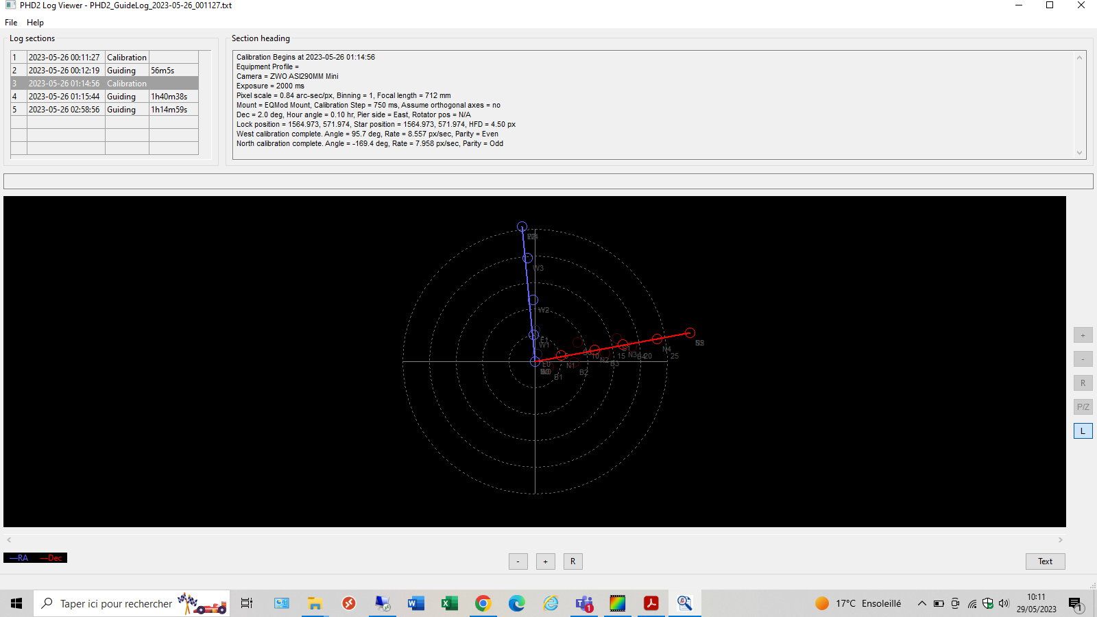

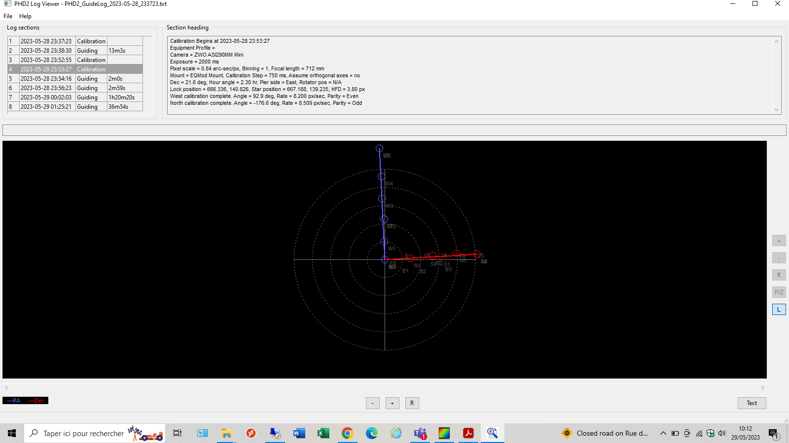

Concernant la figure de calibration, avant le changements opérés, le 26, j'avais cela :
Calibration M5 le 26 Mai.png (123.58 Kio) Consulté 1100 fois
Et hier soir, j'avais cela :
Calibration M64 le 28 Mai.png (126.12 Kio) Consulté 1100 fois
Pas franchement une grosse différence, et je n'arrive pas à un alignement parfait !
J'ai essayé d'orienter la position de ma chaine optique en suivant la poignée de la lulu comme référence, j'ai essayé de positionner la 290MM aussi perpendiculaire que possible vis à vis de cette même poignée, mais rien à faire, reste toujours ce petit écarte !
Quelqu'un a t'il une astuce pour être pile poil sur l'axe !?
Bon, vue la courbe que j'ai obtenue, ce n'est pas absolument nécessaire, c'est plutôt de la "gourmandise" comme dira ma petite femme, mais moi qui aie déjà des TOCs cela va m'agacer ! ;-)

@Phil49 : je ne comprends pas ou j'ai loupé un truc, ta 1ere courbe de guidage n'est pas bonne :think:
Tu as justement des oscillations en AD comme si tu avais désactivé le guidage sur cet axe (chose impossible avec l'ASIAIR)

Tu as vérifié la valeur du drift avec PHD2logv ?
Phil49 a écrit :
29 mai 2023, 10:19
Un truc comme ça ? :D

Message par Phil49 » 29 mai 2023, 11:20
fcouma a écrit :
29 mai 2023, 10:46
Salut Francis,
Alors je me serais réjoui trop tôt !?
Moi qui était content de voir enfin une figure cyclique apparaitre ! :-(
Voici le drift de cette session :
Drift PHD2 M64.jpg (8.65 Kio) Consulté 1084 fois
Voiic d'ailleurs du reste le fichier PHD2 de l'ASIair :
PHD2_GuideLog_2023-05-28_233723.txt
(316.93 Kio) Téléchargé 51 fois
Pour les manips sur l'ASIair, non, tout le reste est "standard", pas de désactivation ou de modifications hormis celles indiquées !
Je viens de charger les images, c'est quand même en effet moins bon que l'avant veille en termes de tilt !
La rondeur, visuellement, correcte sur l'ensemble de l'image, mais un petit peu plus oblong sur le côté gauche sur le bord.

Par contre, pour rester sur le sujet de l'OAG, il y a un truc qui m'agace et qui me turlupine, c'est la forme des étoiles !
Elles ne sont JAMAIS rondes !
Voici par exemple un screenshot réalisé depuis ma tablette mais pour un autre raison, juste pour illustration :
J'ai beau avoir fait la MAP, quand je bascule ma camera 290MM en camera imagerie sur l'ASIair, il me montre des étoilés rondes (par parfaitement, le prisme n'étant pas non plus le top du top, celui de l'OAG standard mais revu et corrigé par un astram, voir mon fil sur W.A en face) mais rien à voir avec ces figures complètements éclatées !
Certes le centroïde se débrouille, mais là aussi, j'aimerais bien quelque chose de plus cohérent !
Une idée !?

Ola @Phil49 Je rejoins @fcouma ta dernière courbe n'est pas bonne du tout, c'est très très loin de ce qu'on a obtenu très rapidement la dernière fois, quelque chose n'est pas bon quelque part, ça ne doit pas faire une sinusoïde quand tu guides, mais bien quelque chose qui se rapproche de ta courbe du 26 (en mieux).
c'est normal d'avoir des étoiles deformées avec un OAG et PHD2 est suffisament bon pour calculer le centroide d'une étoile en forme de banane. Au pire passe en BIN2 : les étoiles te sembleront moins déformées.

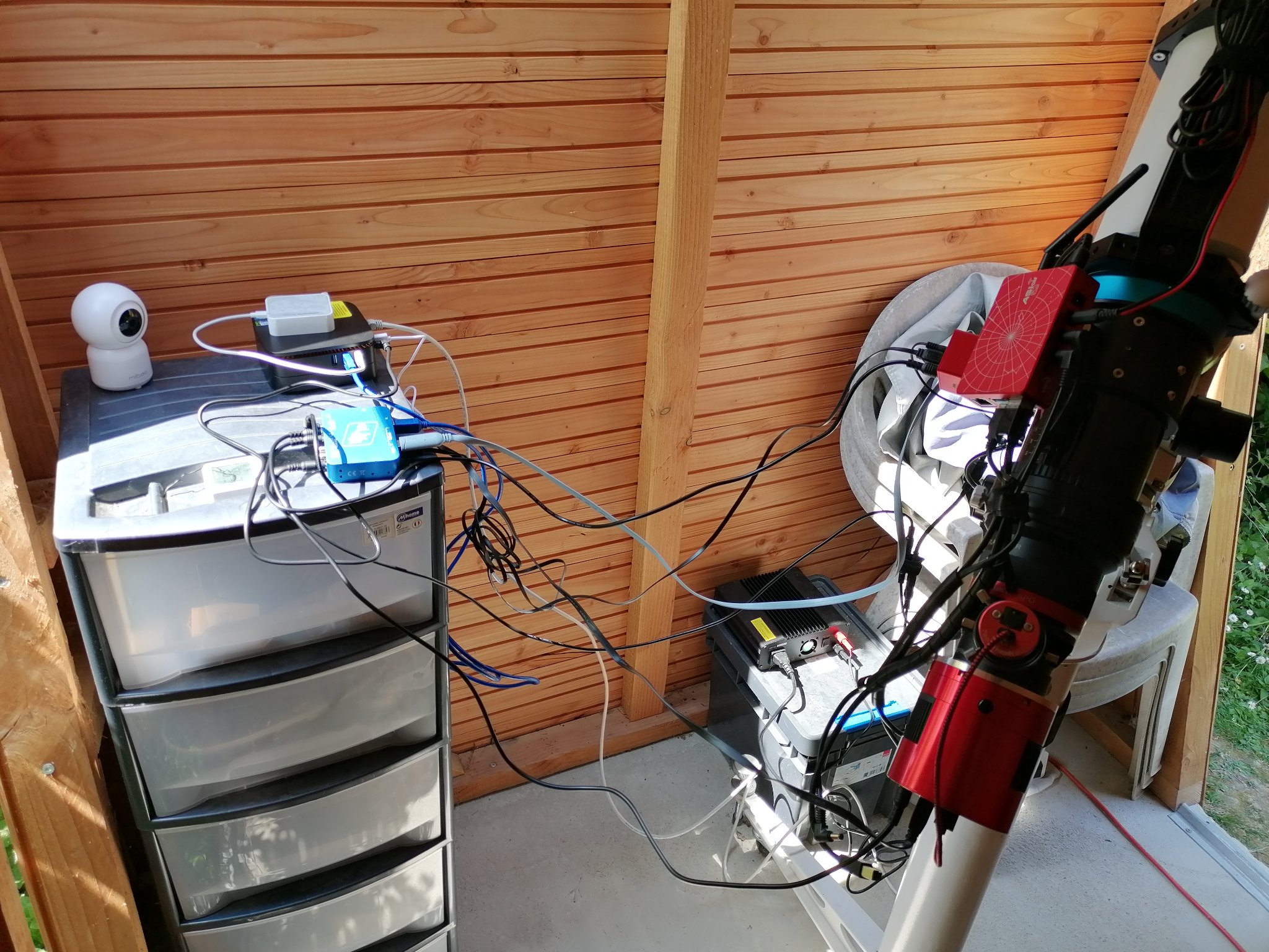

Comme on peut le voir ci-dessous il reste un peu de travail pour placer tout cela proprement, surtout que mon ami qui m'imprime les pièces en 3D ait pu le faire pour le miniPC mais pour la gestion des câbles ! ;-)
Et pour info, voici le prunus incontournable pour cibler plein sud ainsi que 3 merveilleux câbles H.T qui sont un vrai bonheur pour cibler des objets en sud/Sud ouest et qui ne sont pas près de disparaitre...
