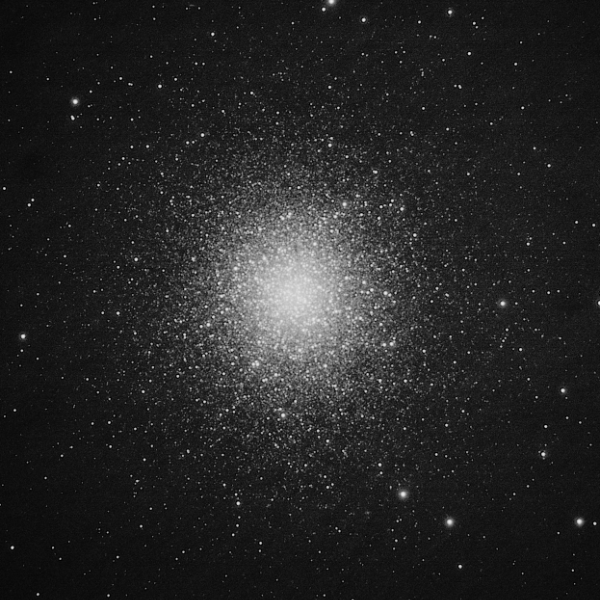

Message par steph37 » 24 juin 2023, 17:28
Un essai avec M13. J'avais adopté des poses de 1s avec une 533 couleurs l'année dernière à f/6.3 ; j'ai essayé de descendre à 400 ms avec une 533 mono en bin 2 à f/7.1 et bin... c'est juste :shifty: : sur beaucoup d'images un nombre trop important de pixels se retrouvent avec une valeur négative après application du master dark. J'ai réussi tout de même à sauver 2000 images (sur 9000).
Sur un objet relativement lumineux mag 5.8, je n'arrive donc pas à descendre à des poses super courtes et là on serait mieux à 600 ou 800 ms. Le gain est toujours à +35dB, la déconvolution est appliquée sur chaque brute.

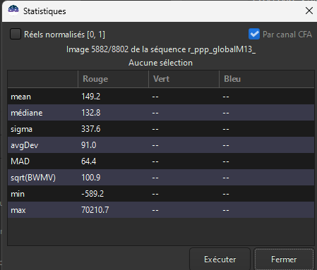

Message par steph37 » 25 juin 2023, 07:08
Après, pour les pixels négatifs, voici le message exact, au moment de la calibration (je ne fais qu'un master dark) :
Si j'ignore ce message, je me retrouve dans SIRIL, après empilement, avec un fond "peau de léopard sous tension de 400 kV" que je n'arrive pas à gérer ; ce qui marche c'est refaire les prises de vues en se débrouillant pour avoir un signal plus fort.
Quand je regarde les stats du master dark dans SIRIL, il a une valeur mini d'environ 700 ce que je trouve énorme par rapport au niveau mini d'une brute (environ 200). Sans doute que c'est plus compliqué qu'une simple soustraction.

Message par steph37 » 25 juin 2023, 09:02
24 juin 2023, 21:59
avoir des pixels négatifs après pré-processing ne devrait pas poser de problème particulier tant que tu ne repasses pas en représentation 16 bits non-signés à un endroit de ta chaîne (pour passer dans Affinity ou PS ?)
En fait le souci se présente dans SIRIL avant de passer la main (un .fit) vers Affinity. (Qui importe et traite en 32 bits)
Je viens de regarder les stats sur la sortie de SIRIL (après un premier étirement), bon le signal est super faiblard... c'est miraculeux qu'Affinity veuille bien s'en occuper. (avec l'outil courbes)
Dernier truc rigolo que j'ai constaté, si l'on essaie de relier la magnitude de l'objet au temps d'expo de façon simple, on se plante complètement. Par exemple si pour un objet de magnitude 6 on a 1s de temps d'expo et qu'on passe à un objet de magnitude 5, on pourrait s'attendre à une durée d'expo de 1/2.5 = 0.4 s En fait en calculant comme ça je trouve des temps d'expo bien trop courts.
Pour mon setup, si on part en gros de 2s pour un objet de magnitude 10, il va être en pratique difficile de descendre en dessous de 0,5 s pour un objet de magnitude 6.

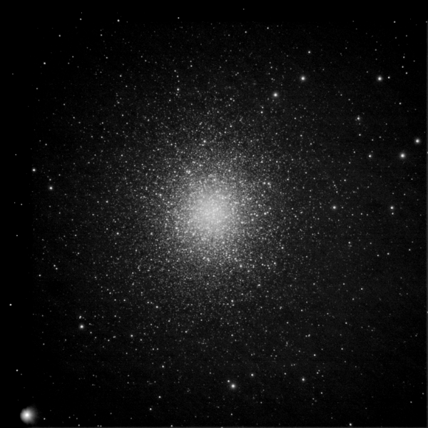

Expérimentations poses courtes
Message par steph37 » 25 juin 2023, 18:03
Bon bin c'est top, super merci @clouzot , ça marche impec ! Cette version est beaucoup mieux que la précédente :dance:
Ici on a 4000 images. (en gros 27 minutes d'expo)
Pour obtenir la normalisation après empilement, j'ai dû changer de méthode d'empilement (au lieu de somme, j'ai pris empilement par moyenne avec rejet des pixels déviants). Mais du coup je suis tombé sur un souci du nombre max de fichiers ouverts (2048 max alors que Siril voulait 4000). Du coup, j'ai empilé avec Siril mais sous Linux. (je n'aime pas bricoler windows)
Dernière modification par steph37 le 25 juin 2023, 18:48, modifié 3 fois.

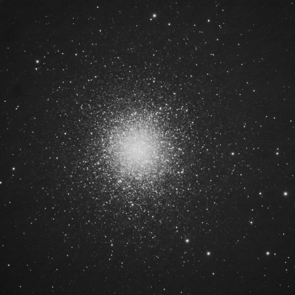

Message par steph37 » 25 juin 2023, 18:35
Merci @Lavinch31 ; une version avec les blancs calmés, je ne sais pas si c'est mieux, au bout d'un moment passé sur l'écran, on ne voit plus rien :mrgreen:
Dans Siril je fais le début de l'étirement (avec l'outil d'étirement hyperbolique) mais je termine avec Affinity et l'outil courbes, appliqué plusieurs fois. L'autre traitement est un filtre passe-haut utilisé avec beaucoup de parcimonie.

Message par steph37 » 25 juin 2023, 20:01
Merci pour ton retour @Lavinch31.
J'avais pas pigé ce qui n'allait pas sur les étoiles ; un essai sans le filtre passe haut ; effectivement il épaississait le halo autour des grosses étoiles, c'est mieux sans.
Bon là on n'est pas loin du bio, c'est juste des étirements et une petite modif du gamma dans Niveaux pour avoir un fond de ciel d'une couleur potable.
