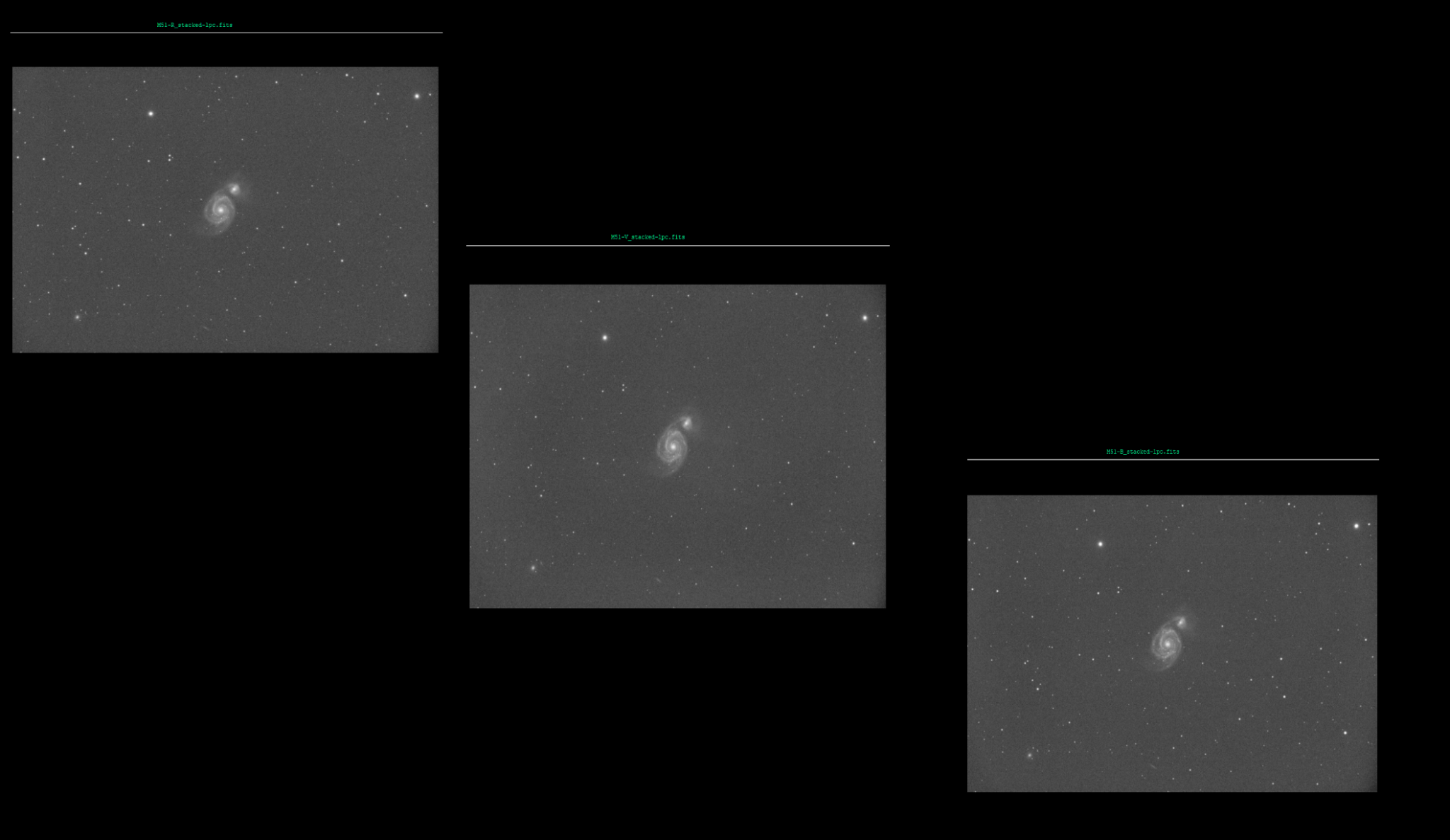

Message par Lavinch31 » 27 juin 2023, 17:23
Donc côté flat ça semble finalement ok. Celui de la couche verte est perfectible mais pas catastrophique non plus .
Le retrait de gradient a lui aussi bien fonctionné.
par contre tes couches ne sont pas bien alignées ....
Après une bonne régistration,
le rendu est plutôt bon pour le faible temps d'intégration sous un bortle 12000.
Simple combination des couches RGB
note : si tu tires trop sur l'histo , le fond de ciel par en sucette et cest normal donc on y va doucement ou sinon on multiplie les pauses ( on a rien sans rien)

Message par Olivier-Fantasy » 27 juin 2023, 17:45
27 juin 2023, 17:23
Ouf !
27 juin 2023, 17:23
Ah oui ! :think:
Va falloir que j'apprenne à régler ça...
27 juin 2023, 17:23
:D Comme tu dis !!
27 juin 2023, 17:23
Ok, donc c'est bien le même genre d'image que j'obtiens... avec les étoiles rouges (j'ai les mêmes)... et pas plus de couleurs sur la galaxie.
Après re-tentative et bidouillage sous Gimp, j'arrive à ça :
Donc, pas terrible...
Bon, je vais traiter mes autres prises, pour voir si elles sont mieux. Pour l'instant, passer 2h30 sur la même cible (+ 2 jours de galères traitements et se dire qu'on n'a pas fini d'apprendre pour obtenir peut-être un jour un truc potable) pour sortir moins bien qu'en 30mn + 15mn de traitement, ce n'est pas ce à quoi je m'attendais...
Cela donne l'impression que le mono, c'est super, si tu es le roi du traitement et/ou que tu fais des poses vraiment longues (au bout de 4h, le bruit devrait commencer à diminuer, j'espère)...
Bon, je verrai bien sur les prochaines images.

Message par Lavinch31 » 27 juin 2023, 17:57
27 juin 2023, 17:45
j'ai rien fait en post traitement j'ai juste aligné les couches
en poussant juste la saturation, la couleur arrive et me semble coherente avec le temps d'intégration. Je vais essayer d'y ajouter la luminance pour voir.

Message par Lavinch31 » 27 juin 2023, 18:15
ton flat en L est pas terrible par contre :? et ca vient mettre le bordel sur la combination LRVB
Le VA...mélioré Fantasy !
Message par Olivier-Fantasy » 27 juin 2023, 18:34
27 juin 2023, 18:15
ton flat en L est pas terrible par contre et ca vient mettre le bordel sur la combination LRVB
Ah ben c'est malin, j'avais justement fait le flat avec le filtre de luminance ;)
Après, le "bordel" vient peut-être de mon empilement... J'ai fait 2 "shoots" à la suite, because tout a planté au début du 1er... et le capteur a gelé le temps que je relance (donc les 1ères images du second shoot sont bonnes à jeter)... J'ai gardé quelques images avec du givre sur les bords, pensant que je les virerais en cropant l'image (c'est ce que l'on voit sur ton image au-dessus, les traces du givre : sur les premières images, tout était givré, inutilisable). Je pensais que ça me ferait du bruit en moins... mais si ça flingue tout, je vais refaire l'empilement sans ces quelques images (il doit y en avoir 2-3 sur 77).

Ben, en fait, ça ne s'est pas si mal passé.
J'ai traité les différentes couches, puis je les ai alignées... et là, on voit que la L est quasi bonne, mais la B est carrément en travers. Bon, ça donne un genre :mrgreen:
Capture d'écran 2023-07-02 002455.png (747.14 Kio) Consulté 4039 fois
Compo RVB :
Capture d'écran 2023-07-02 003358.png (1.57 Mio) Consulté 4039 fois
Compo LRVB (mieux !) :
Capture d'écran 2023-07-02 003418.png (1.63 Mio) Consulté 4039 fois
Le résultat, recadré :
Et avec un coup de Denoise + Gimp (et le fameux module super pour le fond de ciel de maître @Caprice !) :
Ben, j'aime bien ! :D
En 45mn de L (90x30s) et 16mn (20x48s) pour chaque RVB, ça va...
Plus qu'à traiter une image correcte sur toutes les couches, pour valider que le LRVB, quand tout va bien, ça sort bien...
(Cette image, malgré le souci de cadrage, est mieux que ma M51 fadasse, où j'ai dû foirer un truc).
