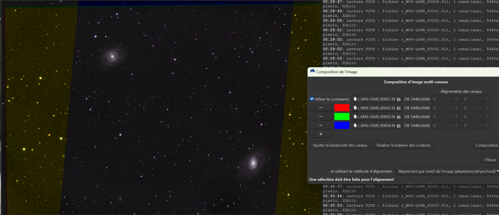

Si tu as tes 3 couches RVB à dispo tu peux les partager et on pourras peut etre t'en dire plus. A première vue c'est un soucis de flat sur au moins 1 des couches.
Après faut aussi voir côté temps d'intégration qui limite le tirage dhisto ....et peux déséquilibrer ton fond de ciel (et tout traitement derrière fera plus de mal qu'autre chose ) .

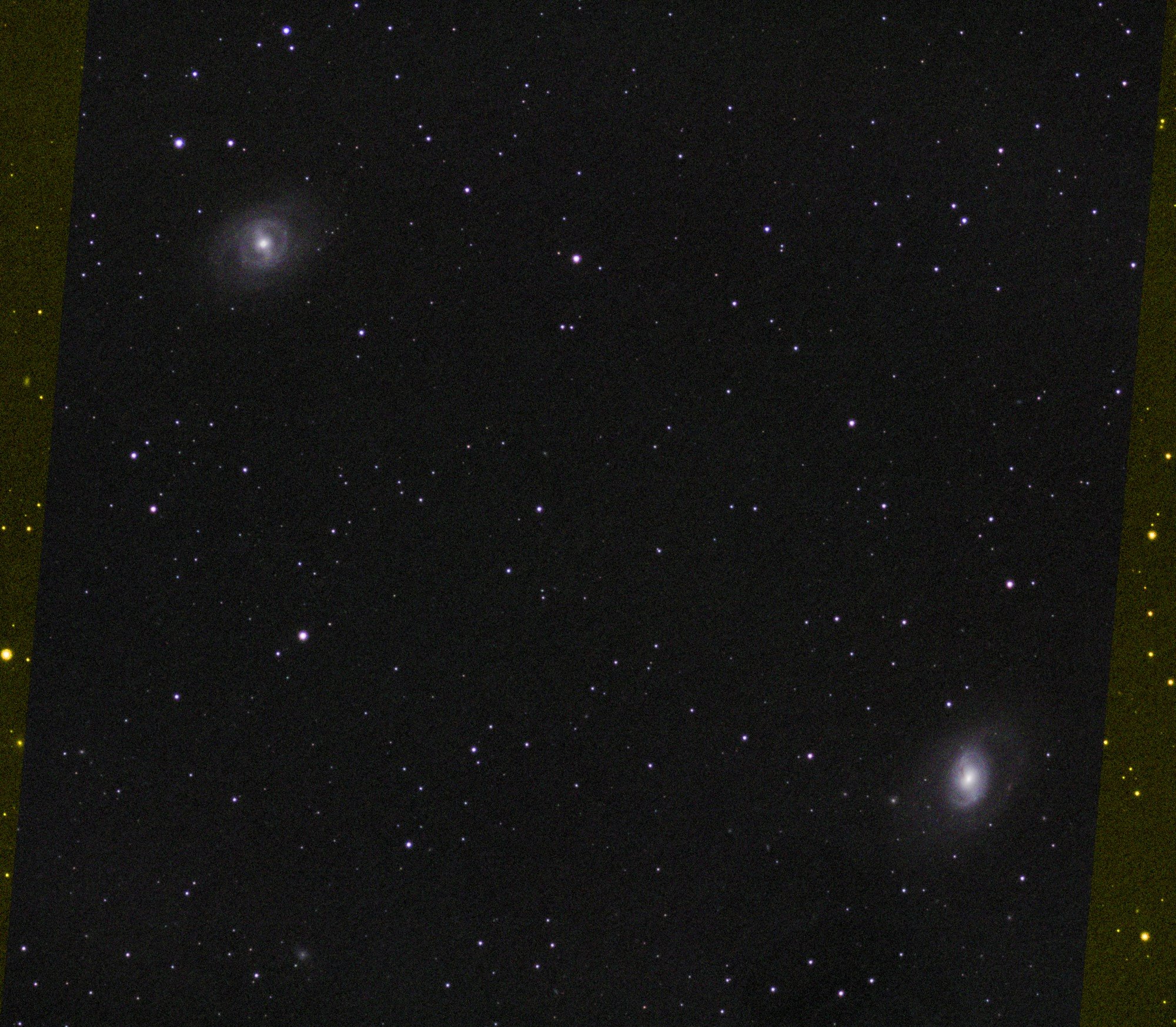

Donc côté flat ça semble finalement ok. Celui de la couche verte est perfectible mais pas catastrophique non plus .
Le retrait de gradient a lui aussi bien fonctionné.
par contre tes couches ne sont pas bien alignées ....
Après une bonne régistration,
le rendu est plutôt bon pour le faible temps d'intégration sous un bortle 12000.
Simple combination des couches RGB
note : si tu tires trop sur l'histo , le fond de ciel par en sucette et cest normal donc on y va doucement ou sinon on multiplie les pauses ( on a rien sans rien)

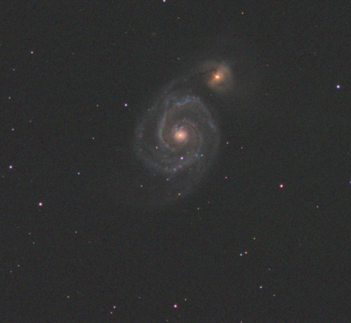

Après re-tentative et bidouillage sous Gimp, j'arrive à ça :
Donc, pas terrible...
Bon, je vais traiter mes autres prises, pour voir si elles sont mieux. Pour l'instant, passer 2h30 sur la même cible (+ 2 jours de galères traitements et se dire qu'on n'a pas fini d'apprendre pour obtenir peut-être un jour un truc potable) pour sortir moins bien qu'en 30mn + 15mn de traitement, ce n'est pas ce à quoi je m'attendais...
Cela donne l'impression que le mono, c'est super, si tu es le roi du traitement et/ou que tu fais des poses vraiment longues (au bout de 4h, le bruit devrait commencer à diminuer, j'espère)...
Bon, je verrai bien sur les prochaines images.

j'ai rien fait en post traitement j'ai juste aligné les couches
en poussant juste la saturation, la couleur arrive et me semble coherente avec le temps d'intégration. Je vais essayer d'y ajouter la luminance pour voir.

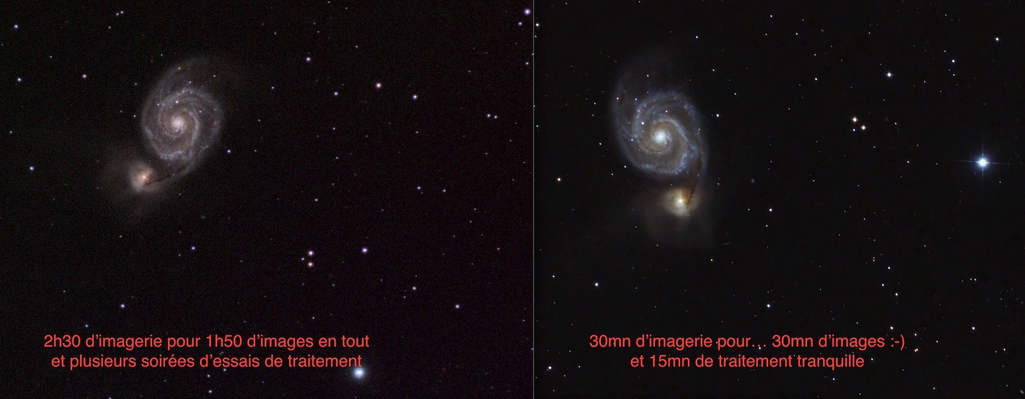

J'ai juste vu une vidéo (partagée sur le forum, je ne sais plus où) dans laquelle un gars calculait le nombre de photons collectés en 60mn en couleur vs en 30mn L + 3x10mn RVB... Et il y avait bien plus d'infos dans la cam mono que dans la couleur.
Donc, je me suis dis : "Quitte à passer 60mn sur une cible, si on ramasse plus de lumière en mono, je tente le mono"... Le détail que j'avais oublié
Bref, on est bon pour 2h...
Et comme on perd des images au traitement, on a beau y avoir passé 2h (et le pouce, avec les changements de filtre donc de mise au point ! Faut compter 2h30...) on a une image qui ne fait que 1h40-1h45 (après avoir viré les images foutues à cause des satellites, par ex.).
Bref, ça prend un max de temps pour faire une image... et malgré ça, le résultat reste très bruité, je trouve...
Cela reste quand même bien galère, par rapport à juste faire son image direct en couleur... Tout ça dans l'espoir d'avoir au final une meilleure image (plus de couleurs, plus de définition).
D'après les comparatifs, ça devrait... mais... les comparos montrent des images faites en 5h ou 6h de pose !! (de l'AP, quoi)... Effectivement, 5h en couleur, c'est bien, mais moins joli que 5h en LRVB avec une cam mono... Mais on n'est plus du tout en VA, là. (Moi, je voulais tenter un "milieu" : plus que les 30 à 60mn habituelles... mais quand même pas 5h ou 6h non plus... Du coup, je ne sais pas si c'est vraiment possible).

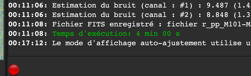

123 images de M101, captées à la QHY 183C sur la TS130 à f/4.5, fin mai dernier (lune au 1er quartier, en train de se coucher à l'heure où j'ai imagé).
# Avec le PC gamer (i7 4.2Ghz, 32Go RAM, SSD 500Go + DD 2To, GeForce Gtx 1080 x2)
Virer le gradient de la séquence des 123 images a pris... 20mn !!!! Aligner les images a pris... 40mn !!!!
Et les empiler a pris... 32mn !!!!
# Avec le Mac mini 2 (24Go RAM, pour avoir 32 il faut le "mini pro"... DD 1To... carte graphique "Pro Res" (?) "qui exécute le traitement vidéo à une vitesse incroyable"... on va bien voir)
Virer le gradient a pris 3mn, c'est mieux !... Aligner les images a pris... presque 6mn... ça se tient... et empiler les images a pris 4mn :
# Avec le portable MSI (i7 2.7Ghz dernière génération, 32Go RAM, DD 2To, GeForce Rtx 3070)
Virer le gradient a pris à peine 10s... Aligner les images a pris 30s... et empiler les images a pris 44s
(bizarre, bien plus long que le reste)
Voilà. "Y'a pas photo !" (mais si, je vais vous les montrer !
Sur le PC gamer, pour trier les images, les passer en revue pour virer celles avec des satellites : 10s d'attente par image pour qu'elles se chargent !!!! (+20mn pour passer les 123 images : l'enfer !!!).
Sur le Mac,4s en moyenne pour charger chaque image... ça ne m'a pris "que" 10mn pour passer en revue et faire le tri...
Sur le portable dédié graphisme, chaque image se charge instantanément; Aucun temps d'attente. Ben voilà !!!
Comme le portable a un écran calibré, avec la palette couleur qui va bien, etc. je sais avec quel ordi je vais maintenant traiter mes images

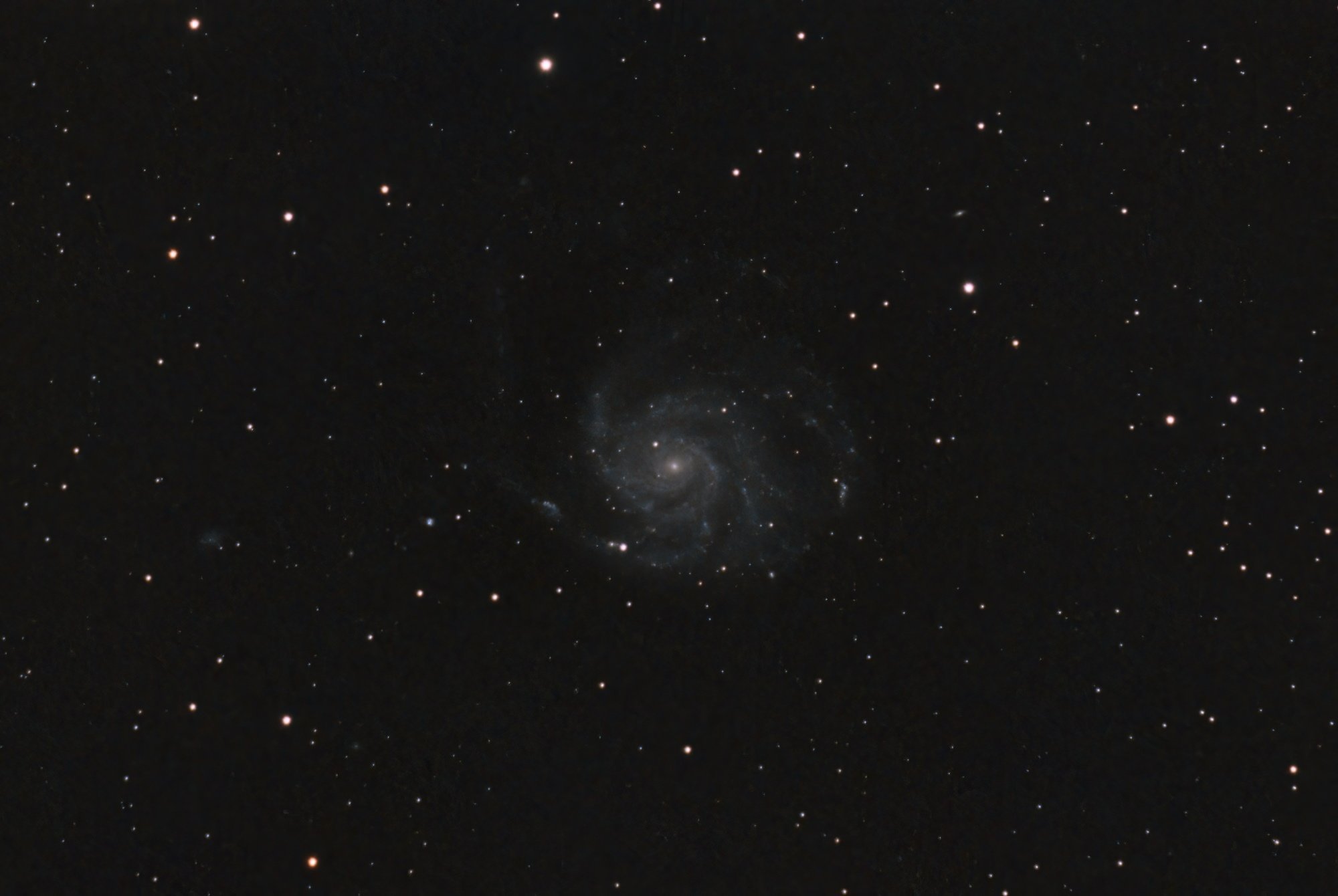

Résultat sortie de Siril et un coup de Denoise, sans "post-traitement" (grand mot pour dire :"je fais ce que je peux avec Gimp pour améliorer l'image)...
- La version du PC gamer (102 images retenues) :
- La version du Mac (96 images retenues) :
- La version du portable MSI (100 images retenues) :
Soit 1h40 de temps de pose en moyenne.
Et, pour comparaison, M101 prise en mai 2022 avec le C9 et la même caméra (QHY183C, comme au-dessus), en seulement 42mn (84x30s)... mais à l'Hyperstar (f/2,2 !!) :
juste passé dans Siril, Denoise, et les couleurs "redressées" (pas de Gimp à l'époque)...
Bon, je vais passer ma meilleure m101 de l'autre soir dans Starnet, puis Gimp, pour voir si j'arrive à l'améliorer et me rapprocher de mon "image de référence"...
Bon, pour valoir les 42mn à f/2 du C9 hyperstar, il faudrait que je pose 3h à f/4.5... Arrivé à poser 2h, au point où j'en suis, je peux toujours tenter 3h

Soirée bidouillage, pour m'entrainer.
J'ai empilé plusieurs sessions du mois d'avril et mai dernier, sur M95-M96... (malheureusement pas cadrées pareil, sinon ce ne serait pas drôle) : couches L du 15 avril, couches R et V du 20 avril (puis nuages donc pas de B), et la couche B faite le 17 mai
Tout va bien...
Ben, en fait, ça ne s'est pas si mal passé.
J'ai traité les différentes couches, puis je les ai alignées... et là, on voit que la L est quasi bonne, mais la B est carrément en travers. Bon, ça donne un genre
Compo RVB :
Compo LRVB (mieux !) :
Le résultat, recadré :
Et avec un coup de Denoise + Gimp (et le fameux module super pour le fond de ciel de maître @Caprice !) :
Ben, j'aime bien !
En 45mn de L (90x30s) et 16mn (20x48s) pour chaque RVB, ça va...
Plus qu'à traiter une image correcte sur toutes les couches, pour valider que le LRVB, quand tout va bien, ça sort bien...
(Cette image, malgré le souci de cadrage, est mieux que ma M51 fadasse, où j'ai dû foirer un truc).

Je continue de remonter le temps, jusqu'au 16 mai, où j'avais tenté m86 et ses copines...
Le traitement s'est bien passé - sauf que j'ai perdu 18 images sur la luminance, car il y avait plein d'images qui présentaient un petit "trait", comme ça :
Tous les "petits traits" localisés dans le bas de l'image, et qui partaient tantôt à droite, tantôt à gauche... On aurait dit plein de petites étoiles filantes (?)... Ou je ne sais quoi... Bref, ne me restait plus que 33 images sur les 51 prises.
Un peu de perte aussi avec les RVB (21 images sur les 25 prises, à cause de satellites : aucun "petit trait", pourtant les images ont été prises à la suite de la luminance).
Résultat, sortie de Siril, avec juste un coup de Denoise et du filtre qui arrange un peu le fond de ciel fichu en l'air par le Denoise
- L : 33x40s
- RVB : 21x48s
- Total : 72mn environ.
