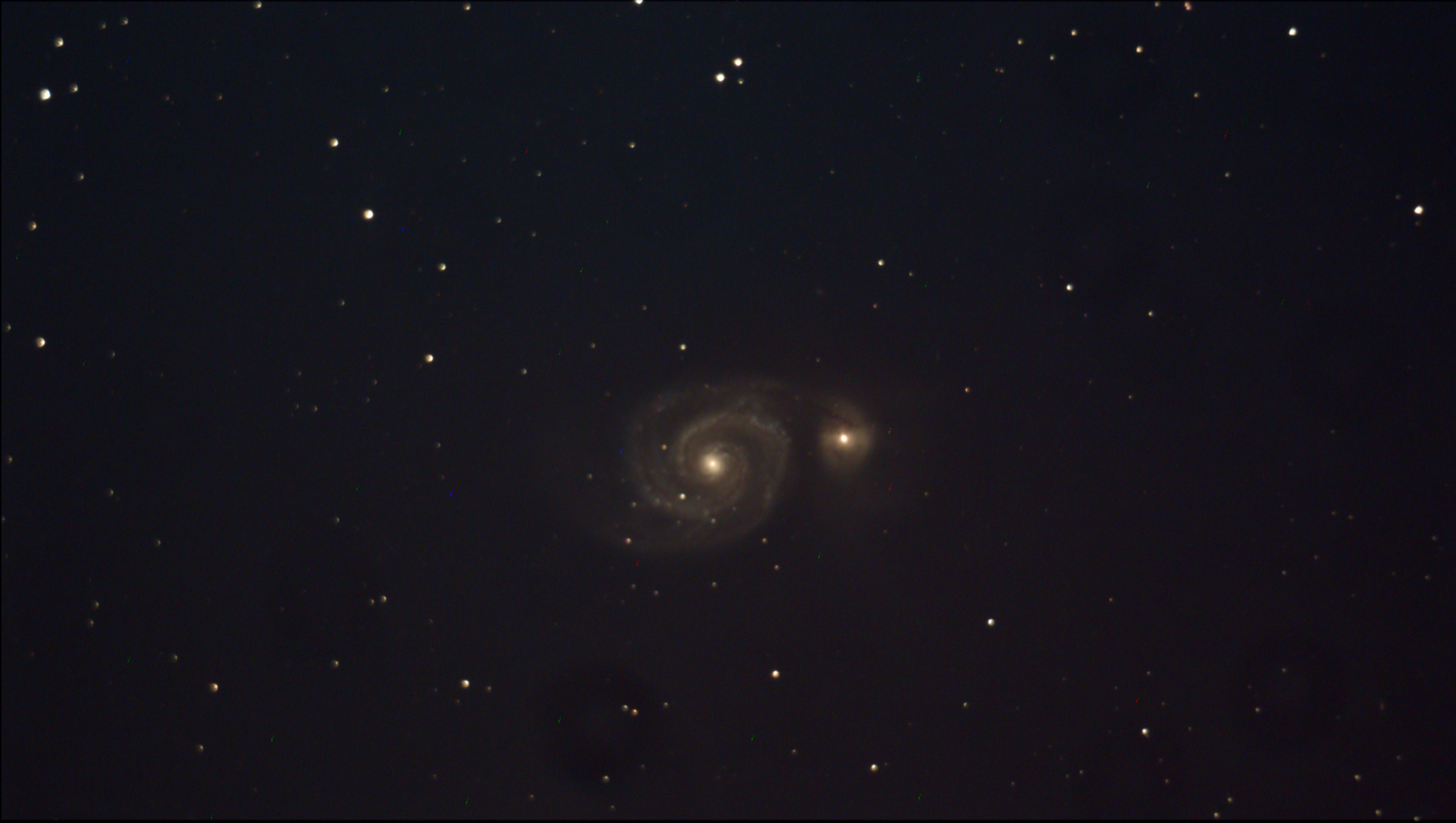

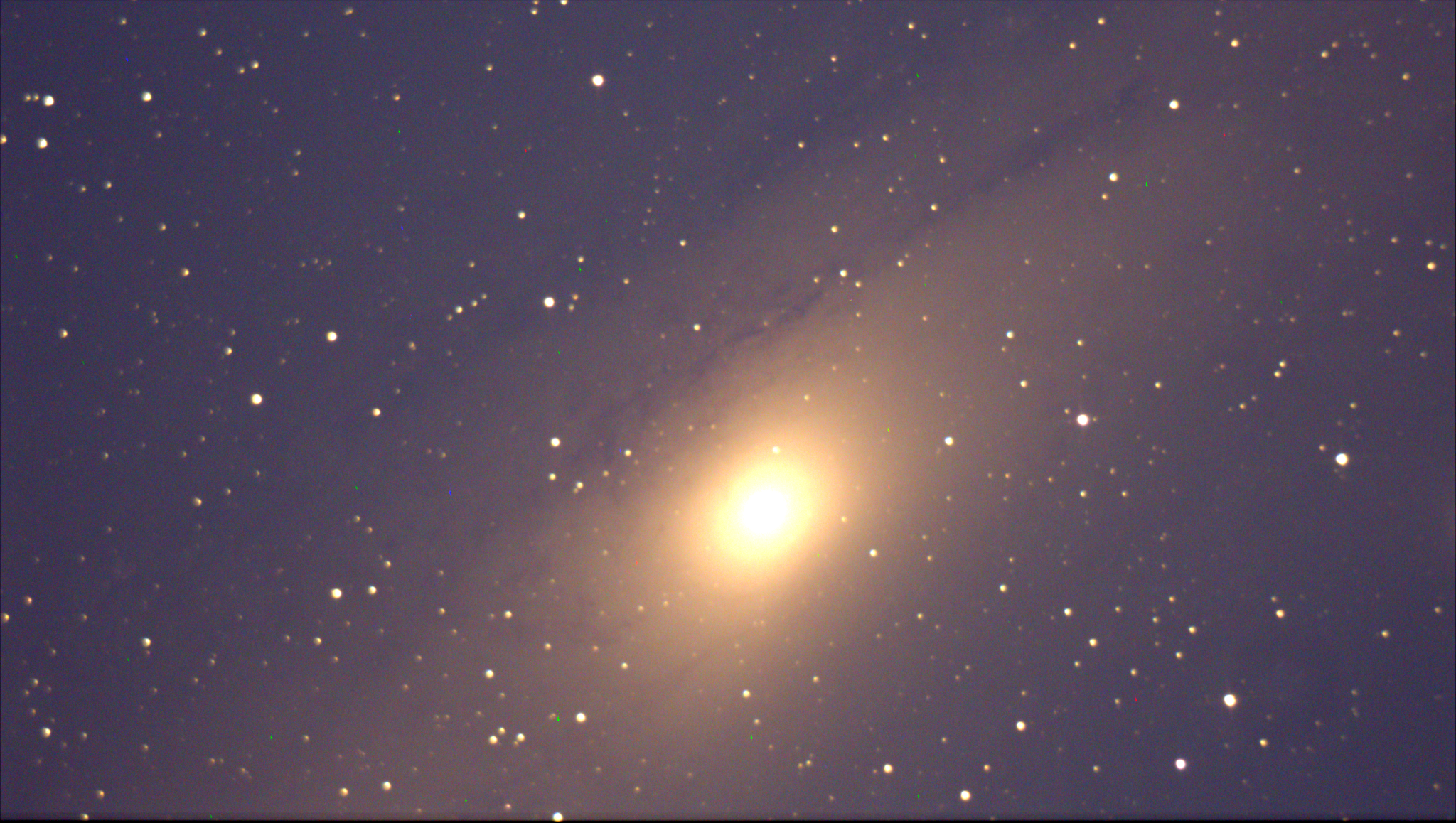

Message par Bruno bakus » 27 juil. 2023, 11:57
Place aux modestes capture see as to seen... malheureusement beaucoup d'humidité et donc de rosée sur les miroirs en fin de session.
M31/m51/m101

Message par Olivier-Fantasy » 27 juil. 2023, 13:19
Sympa !
Puisque tu as pu faire des poses de 16s sur ta M101, tu pourrais faire pareil sur toutes tes cibles (une fois que tu as trouvé ton plus long temps de pose possible, sans que les étoiles partent en vrac, c'est aussi bien de le garder pour toutes tes cibles).
Prochaine étape : faire des flats ! Comme ça, adieu les dégradés bizarres et les "donuts" (marques de poussière)... et régler l'histogramme (tuto : viewtopic.php?f=30&t=2047 (page 1 et 3).
Tu as du signal, il y a de quoi faire de belles images ;)
(en réglant mieux les couleurs : quand tu auras suivi le tuto sur l'histogramme)
(la lune déforme les couleurs, elles seront mieux les soirs sans lune)

Message par Bruno bakus » 27 juil. 2023, 18:03
Ah oui bien vu je ne l'ai pas precisé mais effectivement c'est la 1er fois que j'arrive à monter aussi haut en temps de pose.
Alors ça je ne savais pas tu vois que la lune perturbée les couleurs aussi.
Pour les flats et dark j'avoue que j'ai l'impression que ça va être encore une galère pas possible pour chaque gain chaque température surtout ...étant donnè que je me tape des nuits à 20 degré puis d'autres à 14 je vais pas en finir 🥴🥴😱😭

Message par Olivier-Fantasy » 27 juil. 2023, 19:53
Bruno bakus a écrit : ↑
Oui, les objets deviennent brun clair... Cela n'empêche pas d'observer, mais on n'a pas les vraies couleurs.
Pour les flats, faut arriver à se dire que l'investissement dans un "écran à flats" vaut la peine (et c'est vraiment le cas !). Ensuite, ça va hyper vite. Une fois que tu as fait ta mise au point, tu prends tes flats (en 30s c'est fait), et tu as ensuite de belles images toute la soirée (si tu ne démontes pas ton instrument et qu'il n'arrive pas d'autres poussières sur la les miroirs, un flat peut même servir un autre soir, mais vu le temps que ça prend à faire, généralement on les refait).
Pour les darks, c'est le souci des caméras non-refroidies. Il faudrait les faire à la température du moment... ça prend du temps... et avec la nuit qui avance, la température baisse et il faut recommencer. C'est pour ça qu'à un moment, on craque pour une caméra refroidie ;)
Mais la Player One est super "propre" par rapport aux autres caméras, donc les darks ne sont pas forcément la priorité. Ou alors, tu les fais "grosso modo" :
- Tu gardes les darks que tu fais en notant bien leur température, et ça finit par te faire une "banque de darks", et à force tu ne fais que piocher dans les darks de ta banque (avec une caméra refroidie, on fait les darks d'avance et ils servent toute l'année, les mêmes, vu que la température est fixe).
Mais je pense que les flats seront ce qui fera la plus grande différence. Cela améliore vraiment beaucoup l'image (ça et bien réglé ses histogrammes !).

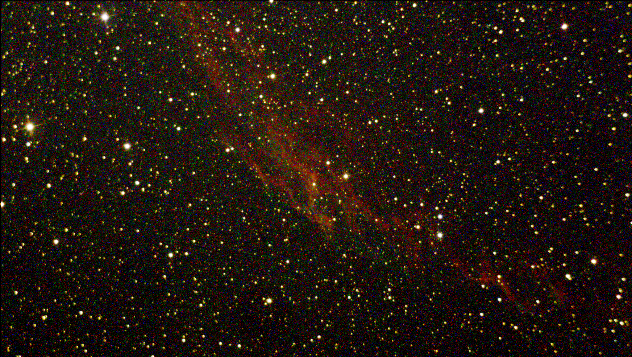

Ma soirée de jeudi soir ... le réveil pour aller bosser était rude mais ça en vallait la peine .
Voici ma capture de c27 c32 et c33
Gros coup de coeur pour c27
Quel bonheur de pouvoir chercher des cibles plus difficiles et plus remarquables...
Va Bruno
Message par Micmac » 29 juil. 2023, 18:27
Bravo, ça avance, de belles prises, le croissant sans filtre est plutôt compliqué, la baleine on voit bien des détails, qui ne demandent qu’à être révélés en équilibrant mieux tes courbes. avec l’expérience tu va apprendre à moduler les différents paramètres, à ‘sentir’ quand réduire ou augmenter les temps de pauses en fonction de ce que tu as l’écran, n’hésite pas à jouer avec les courbes des différents histogramme, en cours d’acquisition, cela ne joue que sur la visualisation rien n’est définitif.

Message par Bruno bakus » 08 août 2023, 10:17
Slt slt alors voici 2 de mes cibles d'hier soir j'ai pensé à prendre en photo de mon écran .
Sans faire exprès après avoir fait mon platesolving j'ai oublié de remettre binning 1(car j'avais lu que le mettre sur 2 ça pouvez aider )...
Du coup j'ai été agréablement surpris, j'ai basculé la même cible en binning 1 et c'était moins joli, moins de détails j'ai l'impression.
A votre avis il ne faut pas que je prenne cette habitude et que je reste sur un binning1 ou bien il est intéressant que je m'aventure dans de nouveaux réglages en binning 2.
Je n'ai pas tout compris son utilité à part regrouper des pixels et potentiellement gagner du signal 🤷
Les photos des cibles arriveront une fois extraites du pc
Va Bruno
Message par Micmac » 08 août 2023, 10:43
Merci pour ces photos, c’est toutefois plus parlant si tu utilise le fonction impression écran de ton ordi. :D
Pour ce que l’on en voit, je dirais que tu as encore progressé. Le bin2 peut être très utile, dans certaines conditions.

Message par kaelig » 08 août 2023, 10:52
A la place de prendre ton écran en photo, il faut mieux sauver ton image stackée (en jpg) pour la partager :D

Message par Olivier-Fantasy » 08 août 2023, 12:29
Avec ton 200/800 et la 585, tu es à 0.75" de résolution... Il te faudrait un ciel avec une qualité (FWHM) de 2.25 pour en profiter. Par exemple, chez moi, ça n'arrive jamais... Et un super guidage aux petits oignons, car la résolution habituelle est à 1", donc en-dessous, il faut être super précis, sinon l'excès de résolution ("suréchantillonnage") risque plutôt de faire de la bouillie d'étoiles...
Mais ton tube permet une résolution (de télescope) de 0.58", donc si tu arrivais à avoir un super ciel et un super suivi, tu aurais de super images (certains le font, ici).
Avec un suivi ordinaire (sans guidage) et un ciel ordinaire, peut-être qu'en "bin2" tu seras mieux. Cela te met au double de résolution, donc 2x.75 = 1.5"... On compte le triple pour le ciel. Cela te fait un ciel de 4.5 (SharpCap t'indique la FWHM, donc approximativement la qualité de ton ciel). Pas terrible, mais c'est le genre de ciel que j'ai, par chez moi.
Donc, possible, selon ton ciel, qu'être en bin2 te fasse de plus belles images (résolution plus facile à atteindre avec un suivi "moyen" et ciel "ordinaire").
Après, perso, je vise quand même le 1" de résolution, pour les soirs où j'ai un bon ciel (voire un peu moins, sur ma lunette de 130 sur colonne, car j'ai un bon suivi).
Dernier point, Maître @Lavinch31 nous avait fait un comparatif, il y a longtemps : "bin1 vs bin2", et sous un bon ciel et suivi maîtrisé, on ne voyait pas de différence. Cela n'apportait rien d'être en bin2...
Sachant tout cela, à toi de voir selon ton ciel, ton matériel et ta capacité à bien régler tout ça :)
