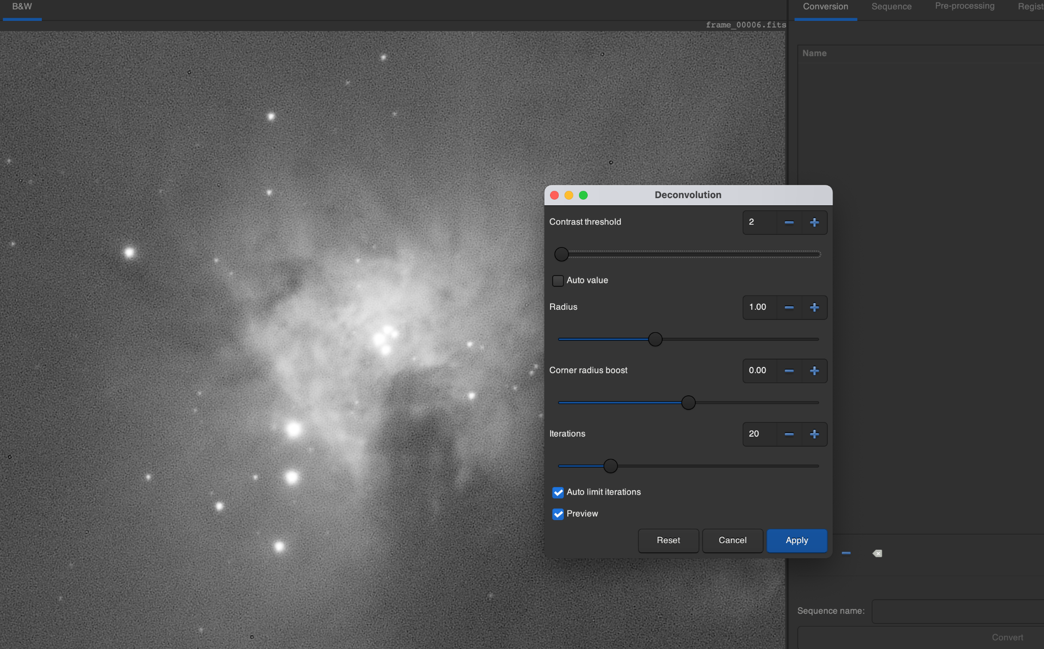

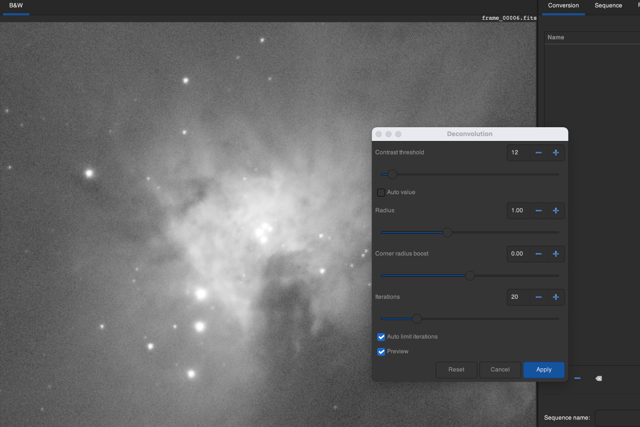

En fait c'est assez indirect, il y a cette histoire de seuil de micro contraste (Contrast Threshold) qui crée un masque pour protéger les zones "lisses" (ie le fond de ciel, en l'espèce).
De base il est sur auto, mais on peut le bouger à la main. Ici sur une très vieille brute de M42, 8 secondes de pose au C6, j'y suis allé fort pour montrer l'effet. Je ne sais pas si c'est réellement réglable quand tu es mode batch, par contre...
