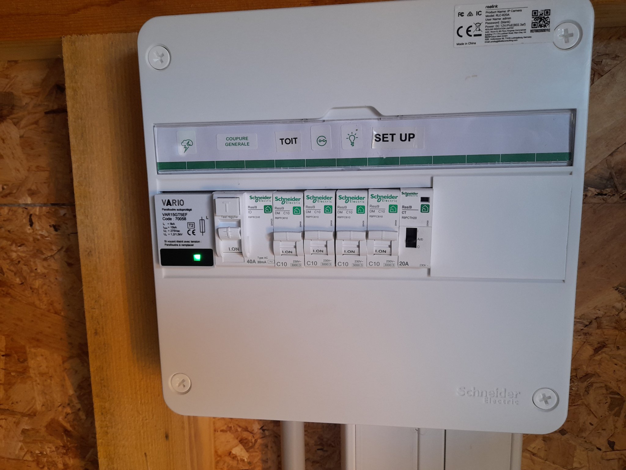

Le truc @Zibou c'est de piger que le powerbox c'est un peu plus élaboré qu'un Tupperware avec des dominos à l'intérieur :D
Après tu vois que @John Mc Burn lui aussi a tiré un câble électrique depuis son tableau électrique pour avoir une prise 220 propre dans son observatoire.

Pareil chez moi pour le tableau de mon OBS.

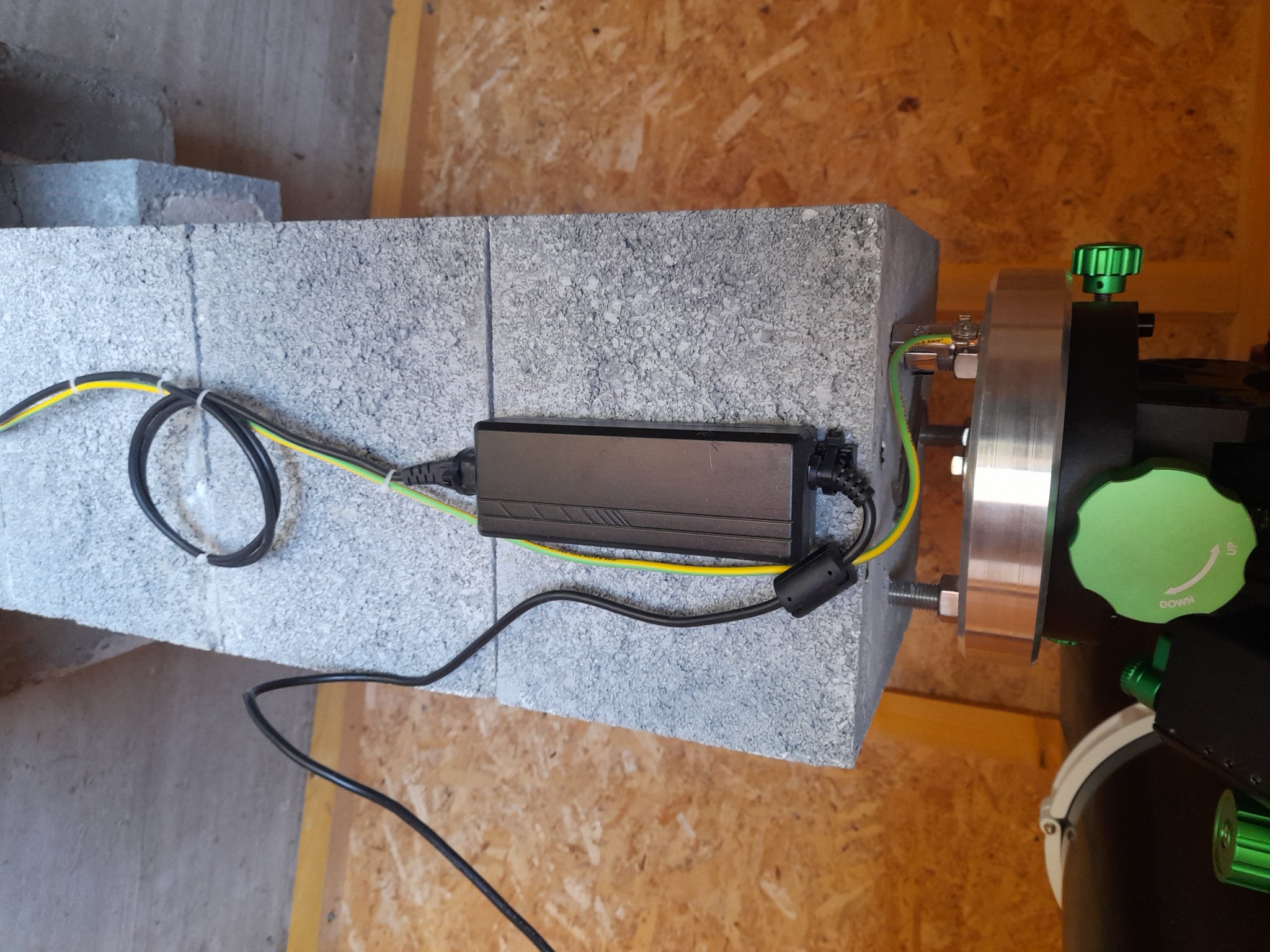

a l'observatoire nous avons aujourd'hui plusieurs canaux d'alimentation : 12v / 24v et 230v . Il n'est pas raccorder au réseau EDF pour des raisons de couts bien trop important.
J'ai apporter quelques batterie ( des modules 2v ) que l'on retrouve dans l'application indus ( chariot etc... ) nous avons donc aujourd'hui 320AH environ de stockage et un panneau de 50w qui permet de garder le tout en floating.
la distribution de l'énergie se fait via des différentiels et ensuite les prises sont montées directement devant l'équipement a alimenter ( MCMT , Ordinateur, écran , lumière )
en temps normal on oscille entre 12,4v et 11,9v avec principalement la monture du C400 et un ordinateur type tour et un écran basique . Lors de la nuit des étoiles nous avons alimenter pendant 2 jours un frigo en plus ( sur réseau 230 via le convertisseur)
normalement si tu utilise des batteries il y a peu de chance de "cramé" quelque chose, elle fournira le nb d’ampère demandé jusqu’à sa limite, puis a la limite elle commencera a bouillir si l'effort est intense.
Si tu veux absolument conserver un voltage en particulier tu peux toujours joindre un système derrière tes batterie un module abaisseur/releveur de tension continu ( les plus courant se limite a 10A )
De mon coté j'alimente en nomade ma monture + ASIAIR + ASI533MC-P avec un double bloc AGM 12v 35AH monté en // ( soit 70AH) + un module pour lisser la tension histoire d’être constamment a 12.8V , je tiens 1 semaine facile sa recharger
Si tu a des questions sur le genre de montage je peux te faire des photo si tu veux ou sinon on se fera un live discord.
