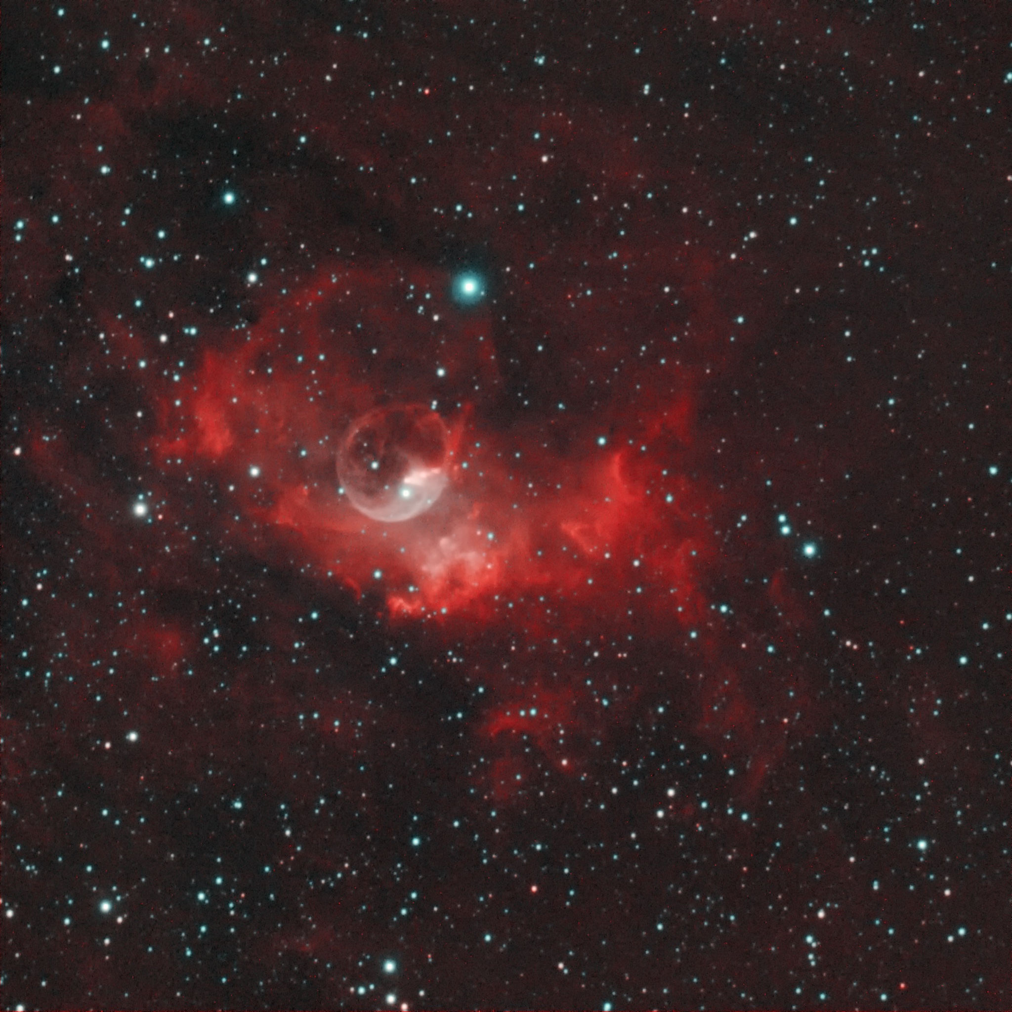

Message par Marcus26 » 01 sept. 2023, 07:15
Micmac,
Ma bubulle à moi...
Messages : 7150
Histoire de filtres/flats
Message par Micmac » 01 sept. 2023, 07:29
@Marcus26
Bien, mais la petite elle est surtout dans le rouge, c’est dommage d’utiliser que le OIII, tu as fais comment ton acquisition et ton montage?

Message par Marcus26 » 01 sept. 2023, 08:41
:? J'ai utilisé tous mes filtres, fait des flats avec chacun d'eux, et tous mélangés... N'importe quoi... :whistle:

Message par Marcus26 » 01 sept. 2023, 08:43
Et je suis content du résultat. J'attends mon filtre HA et ma roue électrique pour recommencer dans le bon sens...
Messages : 7150
Message par Micmac » 01 sept. 2023, 13:00
Bien c’est un peu ce que je craignais, mélanger tout tes filtres c’est un peu contre productif. De plus tu bouge un peu ok mais un peu quand même à chaque changement de filtre, tu vois sur ton image finale qu’au lieu d’avoir une étoile ronde tu as plusieurs étoiles qui se touchent, il est nécessaire de réaligner dans siril les images finales obtenues avec chaque filtre. Mais mélanger des couches qui normalement ne se mélangent pas c’est un peu contre productif. Avec une 533 couleur en utilisant uniquement ton filtre uhc le plus restrictif tu devrais obtenir quelque chose de proche de ceci après une quinzaine de mn au total :
