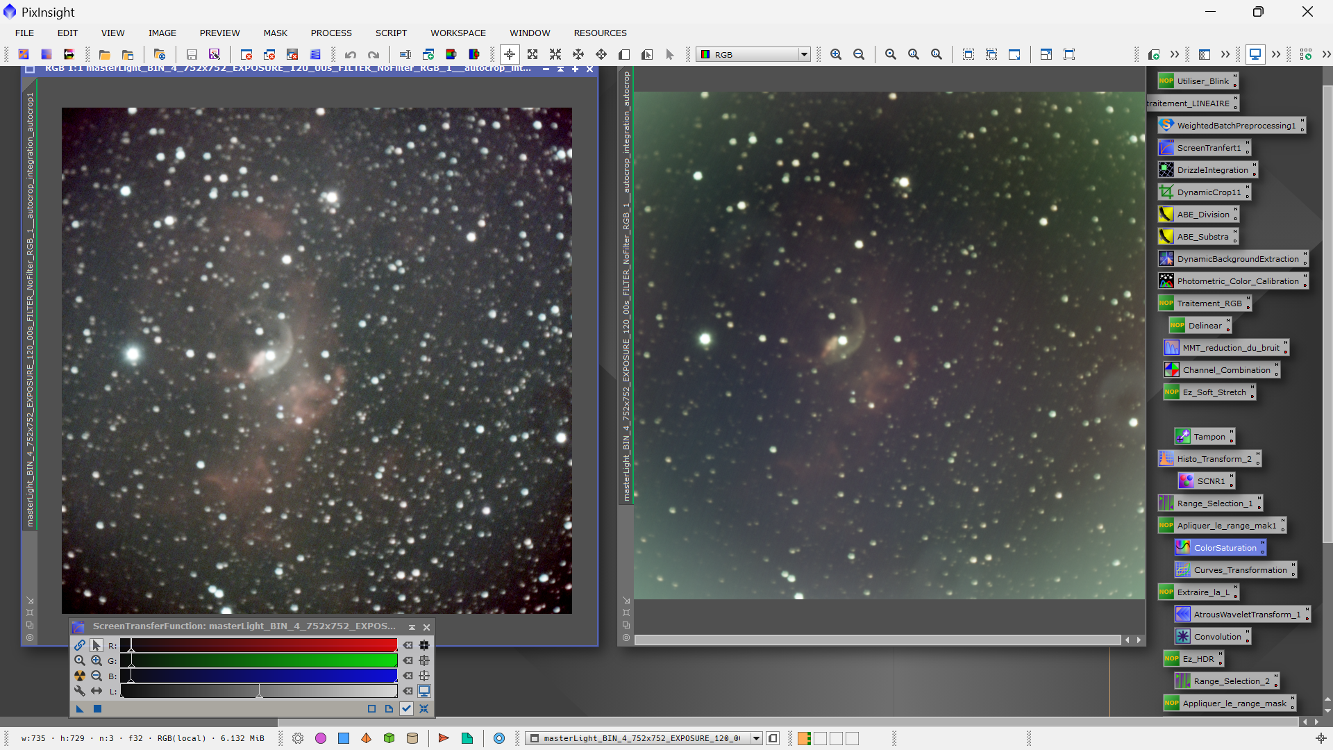

Prétraitement :
- A gauche, lights, darks et bias...
- A droite, lights, flats, darks et bias...
Il y a quelque chose qui ne colle pas...

Passé mon après midi a essayer de diminuer l' exposition à 1 seconde, voir 0,5 secondes. Je dois monter le gain de la camera à 250 voir plus avec une température caméra à moins 9/10°, et pour arriver à être entre au plus près des 40000 sur l'histogramme. Et je n'arrive pas à retirer ces halos de couleur. Je ne trouve rien sur le sujet sur le Net... Quelle poisse... Essai fait avec mon bloc lumière et également à la lumière du jour avec un tissu blanc... :shifty:

Ca a été fait tout dans Pix ou tu l'utilises juste pour afficher ?
Pour mémoire, la chaîne de prétraitement correcte :
- capture des bias, empilement -> master bias
- capture des darks, empilement -> master dark
- capture des flats
- pour chaque flat, soustraction du master bias, puis empilement avec les autres-> master flat
- pour chaque light : soustraction du master dark, division par le master flat -> light "calibrée" prête à empiler
En l'espèce, tes flats sur-corrigent. Ca peut vouloir dire que
- tu as omis d'enlever le master bias de chaque flat avant de les empiler, ou...
- tu as omis d'enlever le master dark de chaque light, ou bien...
- le master dark est foireux ou non adapté aux lights (mauvais gain, mauvais réglage d'offset, mauvais temps de pose, mauvaise température...), ou bien encore...
- il y a eu un souci dans la capture des flats (fuite de lumière ?)
