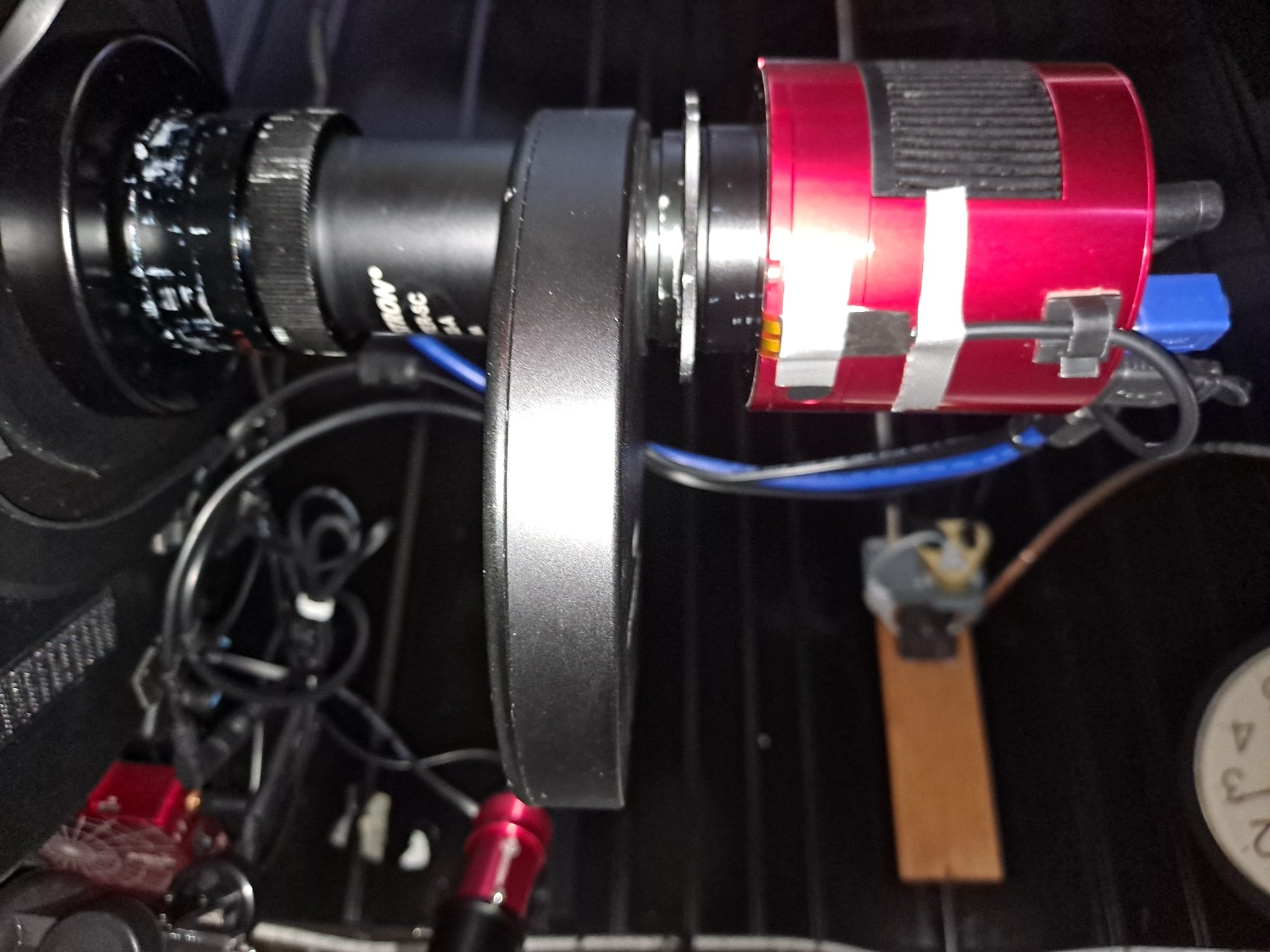

Rappelle nous c’est quoi ton télescope ?
Et à quoi ressemble ton montage, en fait à qu’elle distance du capteur se trouve ton filtre?

Message par Marcus26 » 03 sept. 2023, 11:41
Meade LX200 12" ACF caméra Asi533
Messages : 16438
Histoire de filtres/flats
Message par clouzot » 03 sept. 2023, 11:58
Peux-tu rajouter cette info dans ta signature stp ?
Format des filtres ? 1.25 ou autre ?
Idéalement tu devrais carrément visser la caméra sur la RAF, en virant la bague de 11m et en la réinsérant ailleurs entre télescope et RAF. Plus près c’est, mieux c’est.
