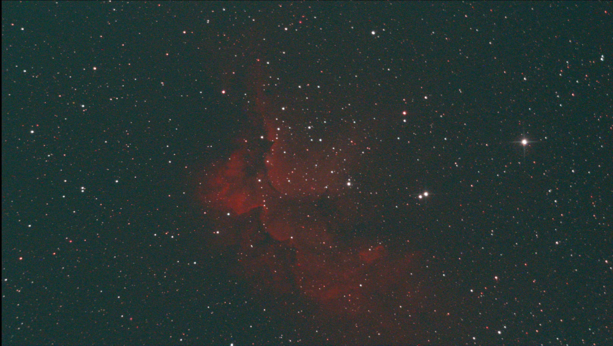

Un petit sorcier attrapé hier soir, pour fêter ça :15 x60sec gain 200 / L-Enhance (l'autoguidage a l'air de bien faire le job)
