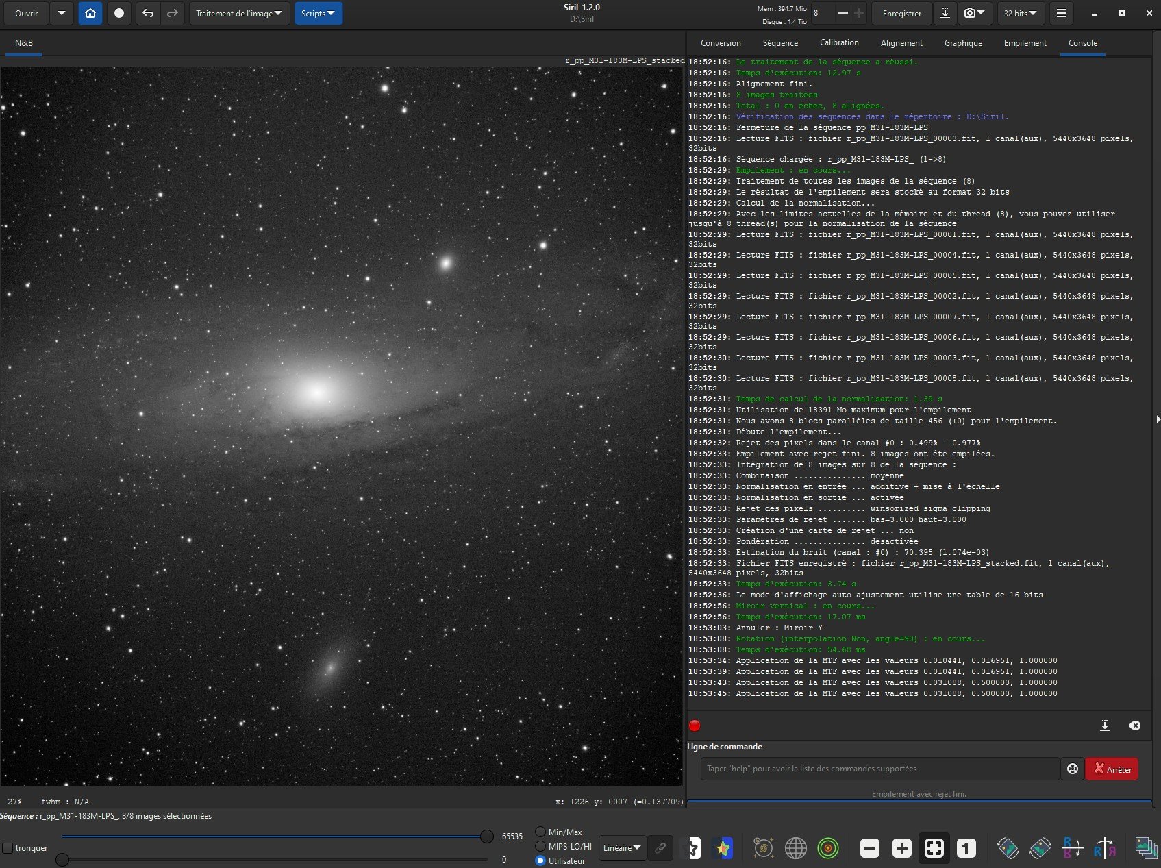

Tiens, j'avais ma 183M qui me faisait une trame pas possible hier soir... C'était sur M31.
Pour voir si c'était la caméra qui déconnait ou mes flats, j'ai empilé les 8 frames que j'avais faites.
Résultat : pas de flats, plus de trame !!! Et en remettant mon flat : revoilà la trame !
Je pense que ce qui a merdouillé, c'est que la mono est hypersensible, donc si je laisse la luminosité de l'écran à flat comme elle est d'habitude, je dois faire des frames de 90ms pour faire mes flats... C'est ce que j'avais déjà fait l'autre nuit avec le filtre L3 (donc quasi "comme sans filtre") et mon image avait merdé aussi.
Conclusion : la prochaine fois, je baisserai mon écran à flat, pour avoir des temps de pose "normaux" (dans les 200-250ms, d'ordinaire, chez moi).
Voilà, au cas où ça aide quelqu'un...

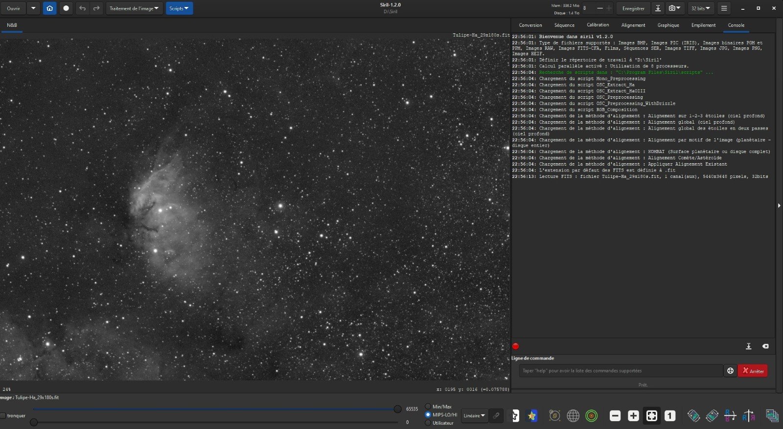

Le prétraitement du Ha s'est déroulé sans souci :
Capture d’écran 2023-10-14 225642.jpg (278.03 Kio) Consulté 2704 fois

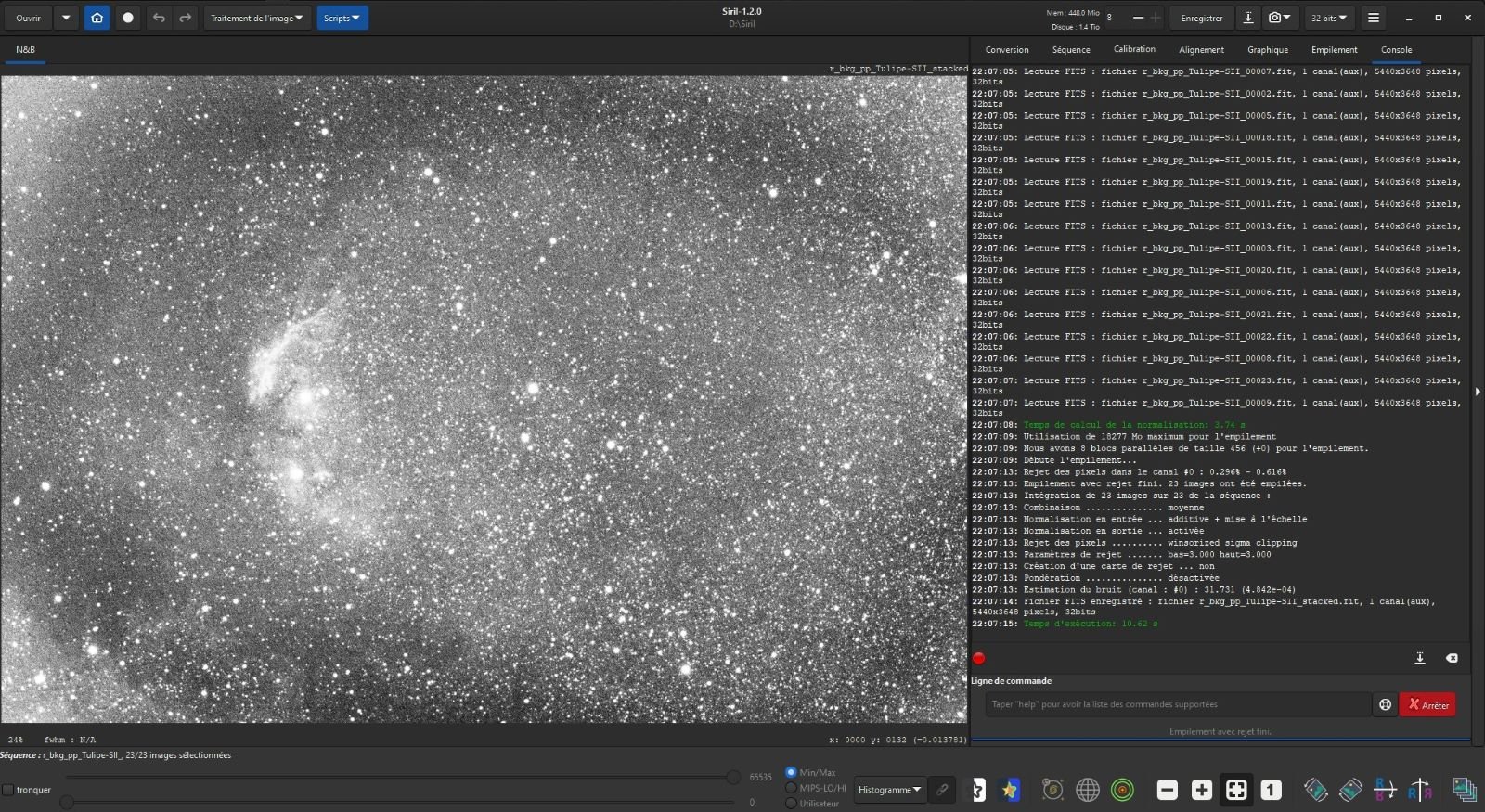

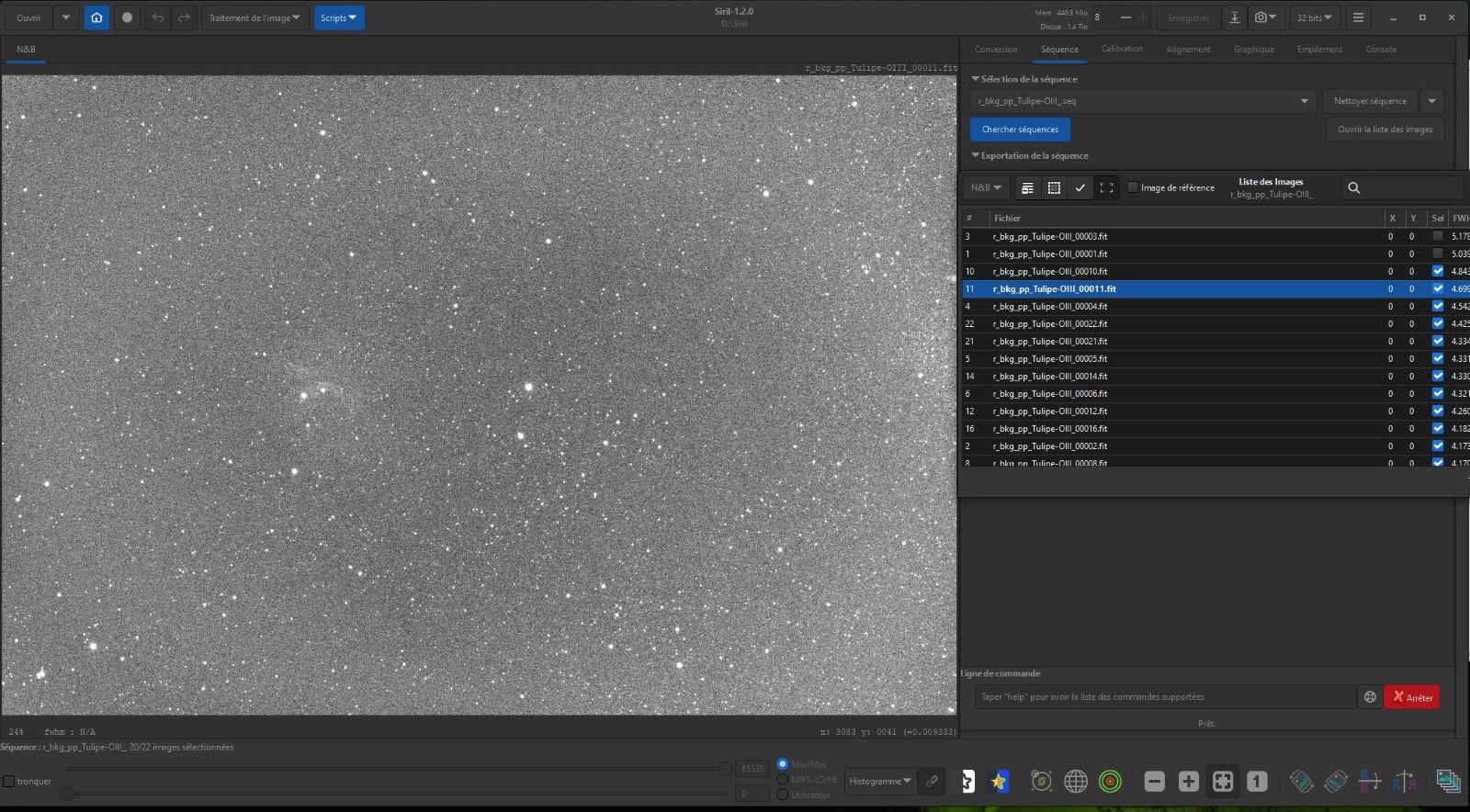

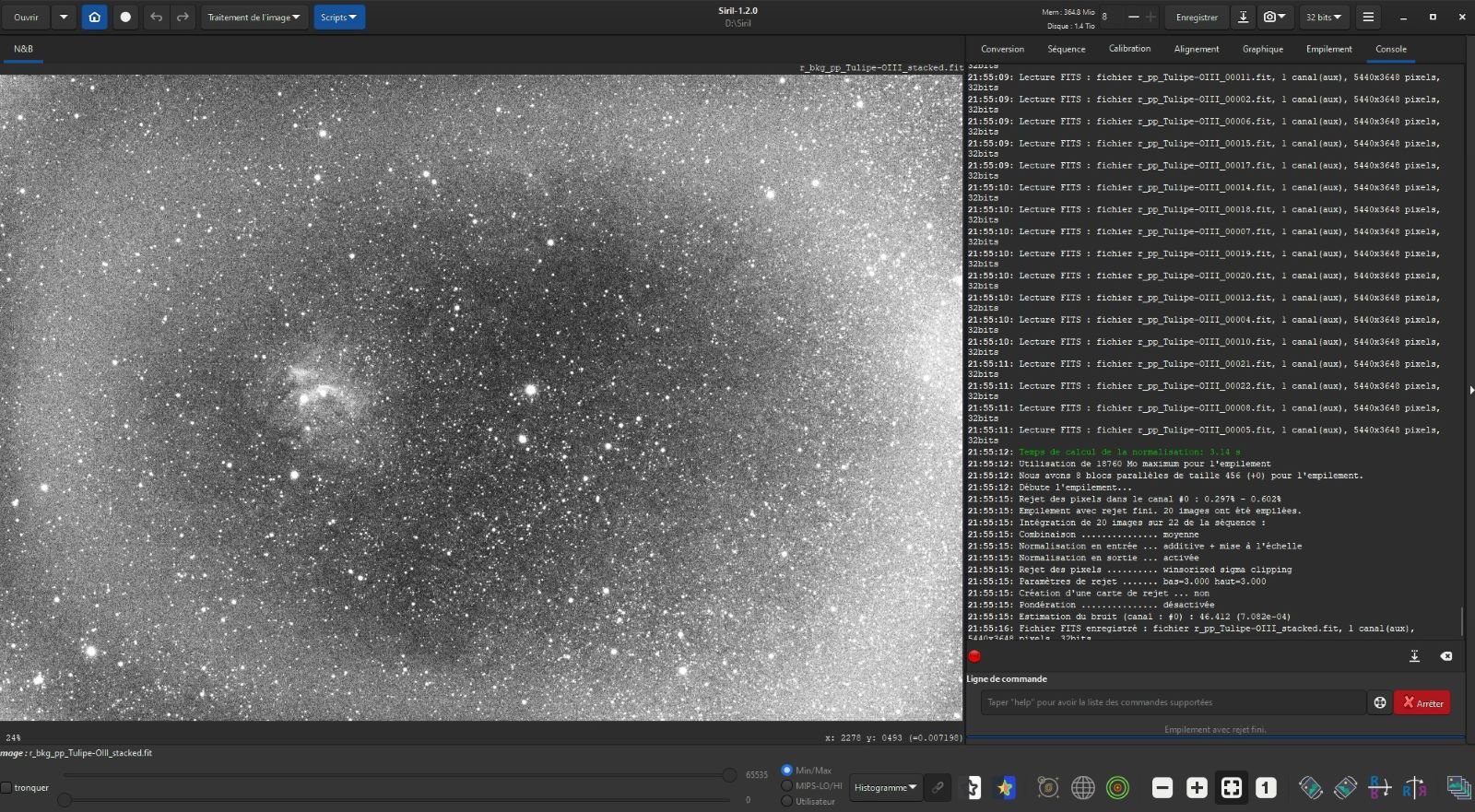

Mais le OIII a merdouillé, semble-t-il ! Cela ressemble à de la buée, pourtant j'ai un chauffage et jamais eu de buée avant... :cry:
Capture d’écran 2023-10-14 215633.jpg (378.35 Kio) Consulté 2704 fois
Pourtant, avant empilement, ça semblait correct :
Capture d’écran 2023-10-14 215328.jpg (311 Kio) Consulté 2704 fois
Ou c'est mon flat, vu que j'ai gardé le même que pour le Ha (je n'aurais pas dû :oops: )...
Pourtant, j'ai essayé d'enlever le flat : ça ne changeait rien... Donc ? C'est vraiment la prise qui a foiré.

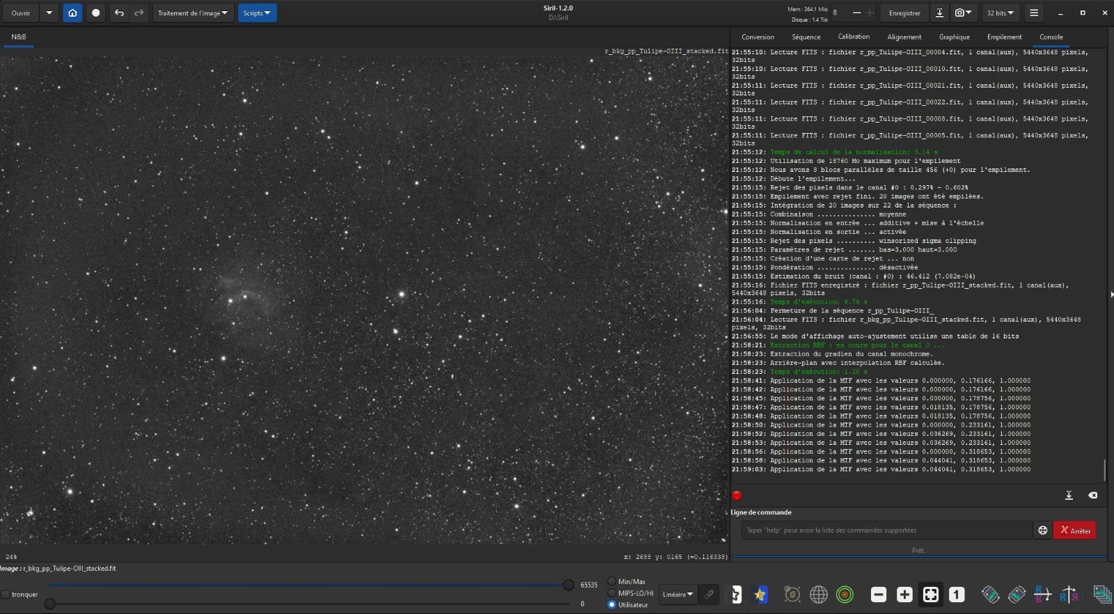

Heureusement que l'extraction de gradient m'a à peu près sauvé la mise :
Capture d’écran 2023-10-14 215944.jpg (274.68 Kio) Consulté 2704 fois
Et le SII présente le même halo... un peu moins, mais quand même... :think:
Capture d’écran 2023-10-14 220747.jpg (393.94 Kio) Consulté 2704 fois
Faudra bien faire avec.

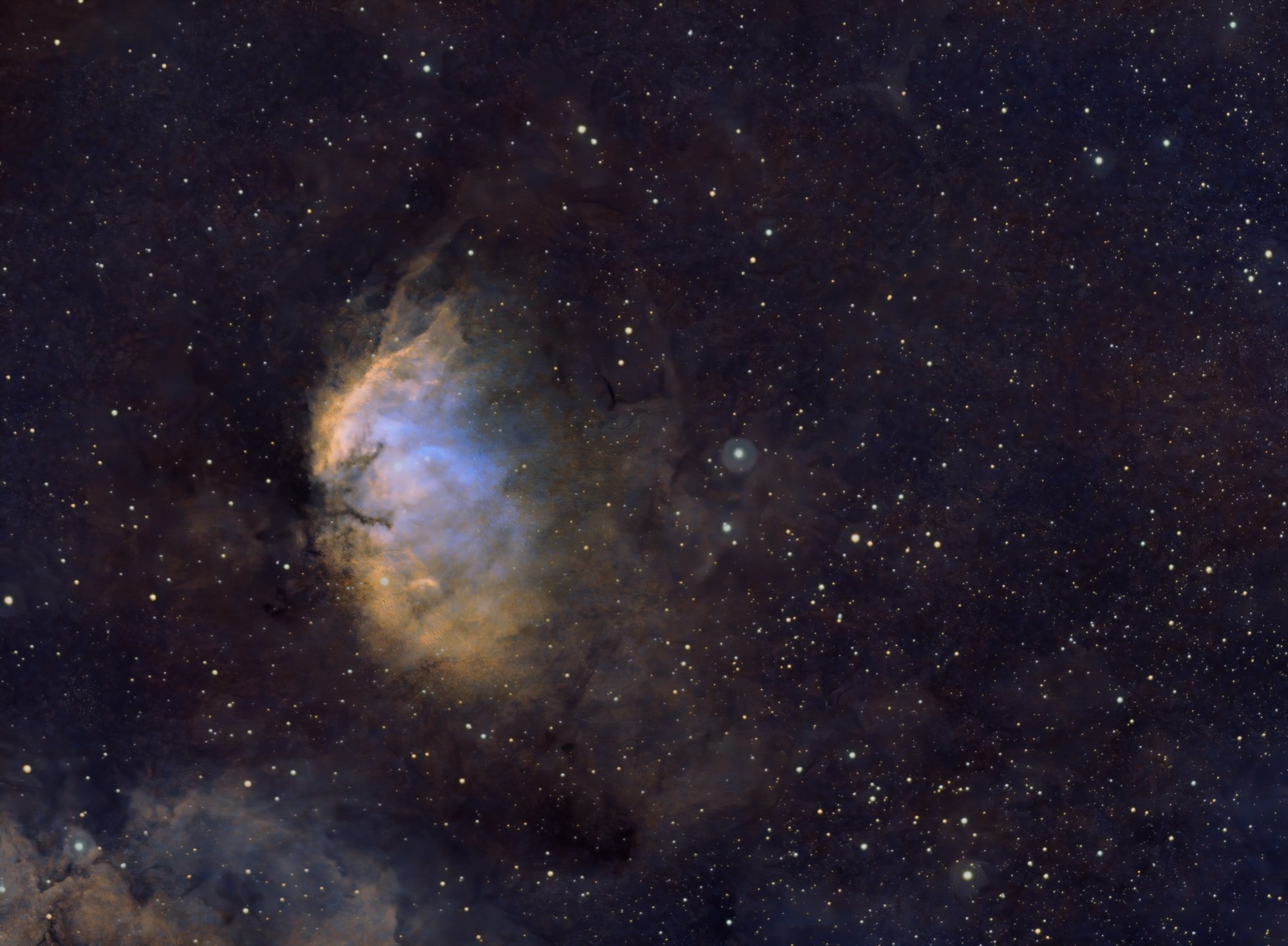

Résultat de la compo SHO :
Capture d’écran 2023-10-14 221410.jpg (280.34 Kio) Consulté 2704 fois
Et après avoir viré le "bruit vert" :
Capture d’écran 2023-10-14 221510.jpg (277.92 Kio) Consulté 2704 fois

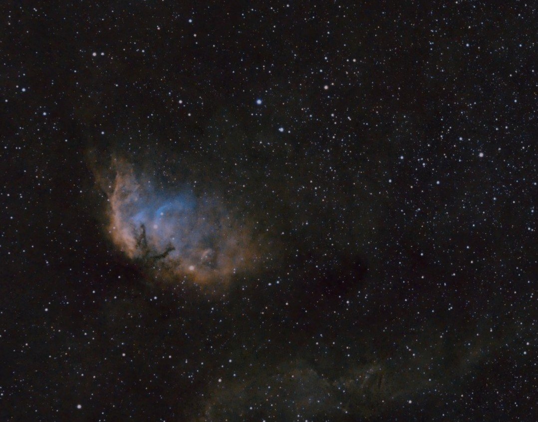

Un coup de Starnet, denoise du fond de ciel et léger boost des couleurs sur Gimp.
Et voilà :

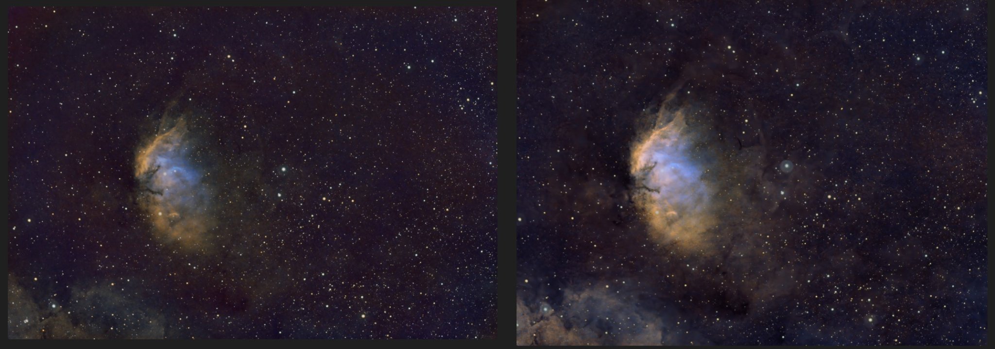

Est-ce que ça vaut 3h30 ? (donc, davantage en temps de prise d'image, vérif de la map entre chaque, traitement de 3 fichiers au lieu de 2 avec la cam couleur)...
Tulipe en 28x120s (NBZ, puis NB3)
Côte à côte :
La "couleur" est moins fine que la "mono" (si on regarde de près, les détails sont mieux sur la mono)... mais "vue de loin", si on montre l'image, peu de gens (novices) feront la différence, je pense... (sans parler du fond de ciel foiré de la version mono, mais ça j'espère que c'est un accident !).
J'ai encore la région de North America, avec le Pelican, à traiter en SHO vs ma prise avec la cam couleur... On verra bien si c'est mieux (mais je croise les doigts, car j'ai aussi gardé le même flat pour tous les filtres... donc j'espère que ça ne vient pas de là : mais je le crains !!!).

Pourtant, avant empilement, ça semblait correct : BIN NON :D on peux distinguer le centre bien noir par rapport exterieur
14 oct. 2023, 23:13
bref tes flats pas bon :P
pour moi la mieu c'est celle ci
Tulipe en 28x120s (NBZ, puis NB3) :clap: :clap: :clap:
ton fond du ciel est moche sur la mono et marron du au flat c'est la conséquence aux traitements , bas sa me rappel mes galeres quand je savais pas bien les faires :D :D :D

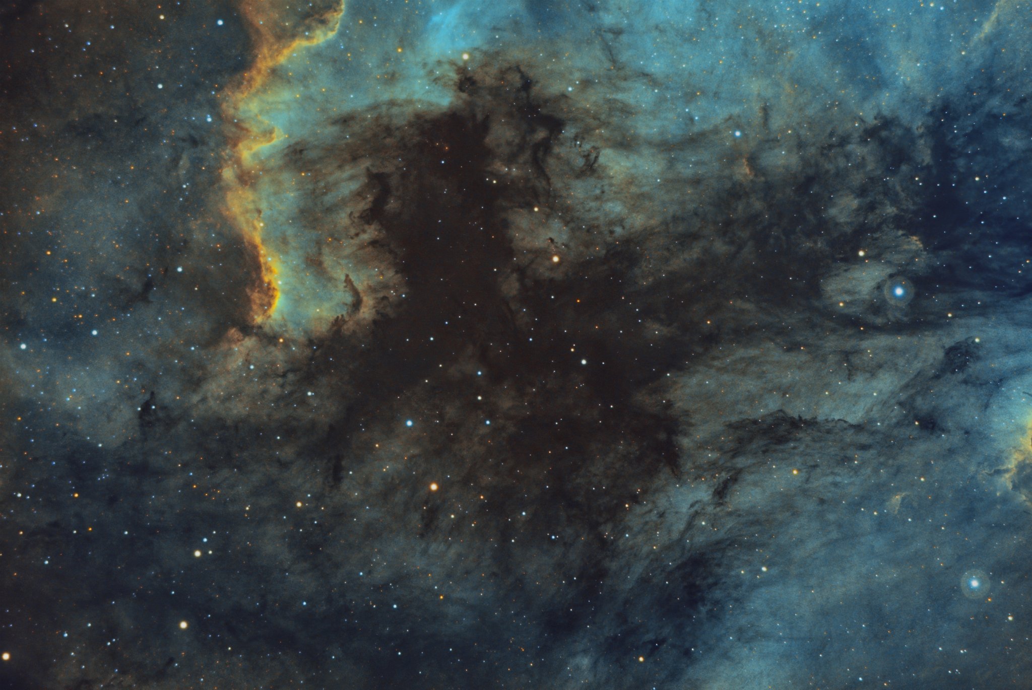

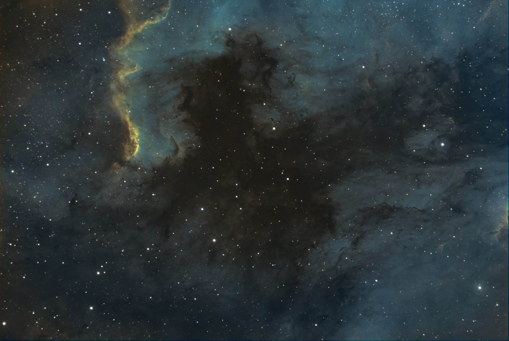

Allez au tour de mon panorama "North América / Pelican" (mais avec la 183M, donc cadrage plus serré)...
Cette fois-ci, rien n'a merdouillé, et pourtant j'ai aussi gardé le même flat entre tous les filtres... Donc, sur l'image du dessus, c'était peut-être de la buée (?? avec l'anti-buée ??)... Mystère.
Enfin, tant mieux pour cette image-ci.
Exemple du SII sortie de Siril (23x180s)
Capture d’écran 2023-10-15 205601.jpg (262.44 Kio) Consulté 2679 fois

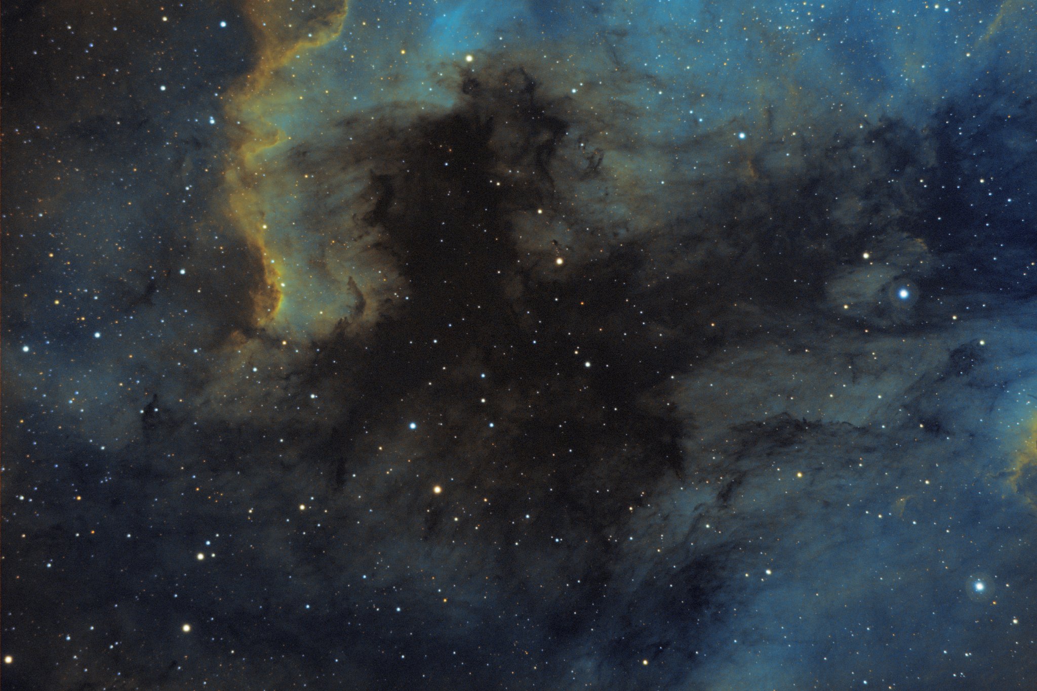

Ensuite, la compo SHO...
Capture d’écran 2023-10-15 205949.jpg (168.16 Kio) Consulté 2679 fois
On vire le bruit vert (aaah !)
Capture d’écran 2023-10-15 210037.jpg (180.58 Kio) Consulté 2679 fois
A noter que je n'ai fait aucun "retrait de gradient" : à chaque fois, ça me bousillait l'image...
J'ai retenté un retrait de gradient sur l'image SHO composée... Ben non, c'est moche, ça rend l'image verdâtre !
Capture d’écran 2023-10-15 210212.jpg (185.89 Kio) Consulté 2679 fois
Par contre, j'ai inversé l'image (inversion des couleurs) pour retirer le violet autour des étoiles. C'est mieux !
Capture d’écran 2023-10-15 210928.jpg (182.72 Kio) Consulté 2679 fois

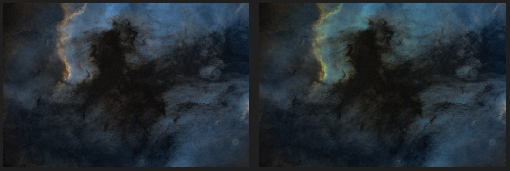

La starless vue dans Gimp (j'aime bien !!) :)
Capture d’écran 2023-10-15 212042.jpg (199.26 Kio) Consulté 2679 fois
Par contre, je ne sais pas quoi lui faire pour l'améliorer, si ce n'est très légèrement booster la courbe...
Capture d’écran 2023-10-15 212200.jpg (215.89 Kio) Consulté 2679 fois
L'originale sortie de Siril : S 23x180s / H 20x180s / O 20x180s (TS130, Altair 183M)
Et la version sortie de Gimp : réduction de bruit (de Gimp), amélioration de la netteté, et le léger boost de la courbe. C'est tout.
Par contre, ça diminue de trop les étoiles quand je remets le calque par-dessus... Mais, je les aime bien, les étoiles. Donc, c'est bête...
Bon, malgré ça, je suis content de mon image ! 3h et quelques, quand même... mais c'est beau ! (Je ne suis pas allé voir ce que sortaient les AP, pour ne pas pleurer :mrgreen: )
Et du coup, je ne sais pas du tout ce qui a foiré sur l'image précédente... (pas cool, car ça pourrait recommencer)

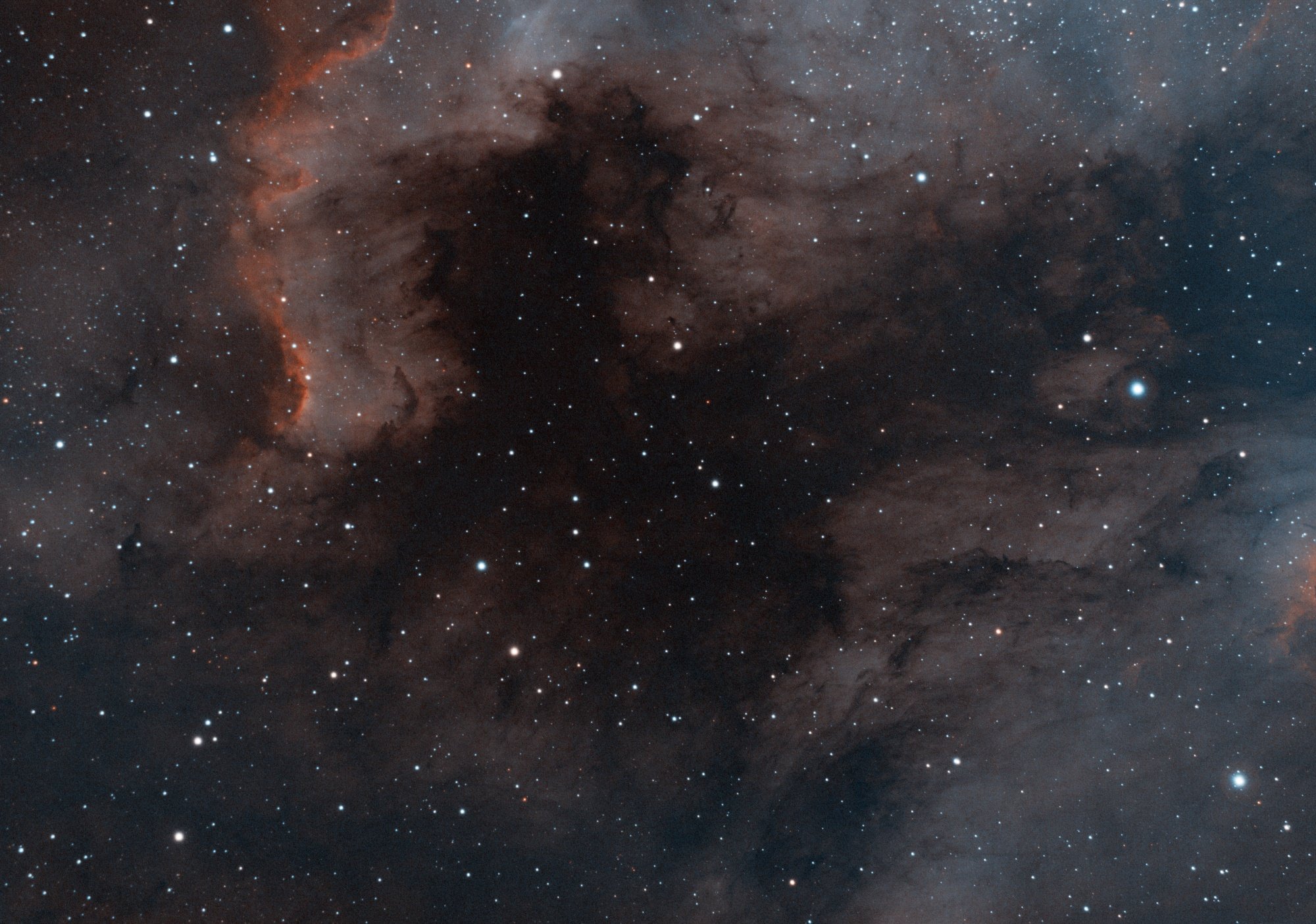

Juste pour voir, une version HOO (avec le "vert" obtenu par un mix de H et de O), sortie de Siril légèrement retouché dans Gimp (pas de denoise ni rien, comme ci-dessus, et pas de starnet non plus) :
J'aime bien aussi ;)

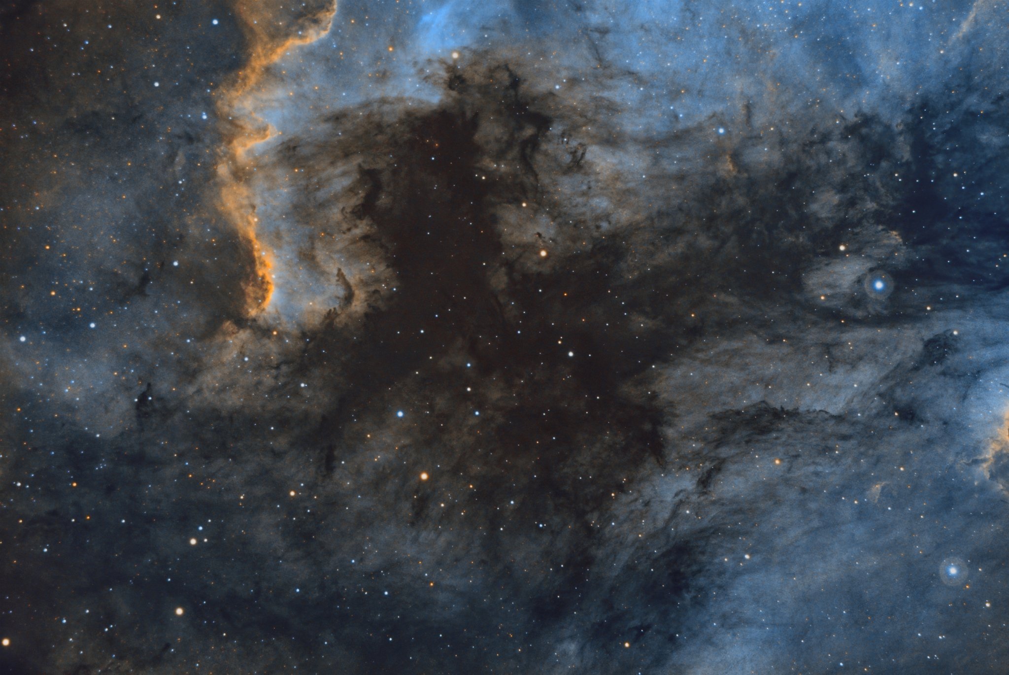

Le VA...mélioré Fantasy !
Message par Olivier-Fantasy » 16 oct. 2023, 09:29
La version de @Fabiolat74
La version de @Caprice (HSHO)
La "Caprice" en retirant le bruit vert :
Grand merci à tous les deux ! :clap:

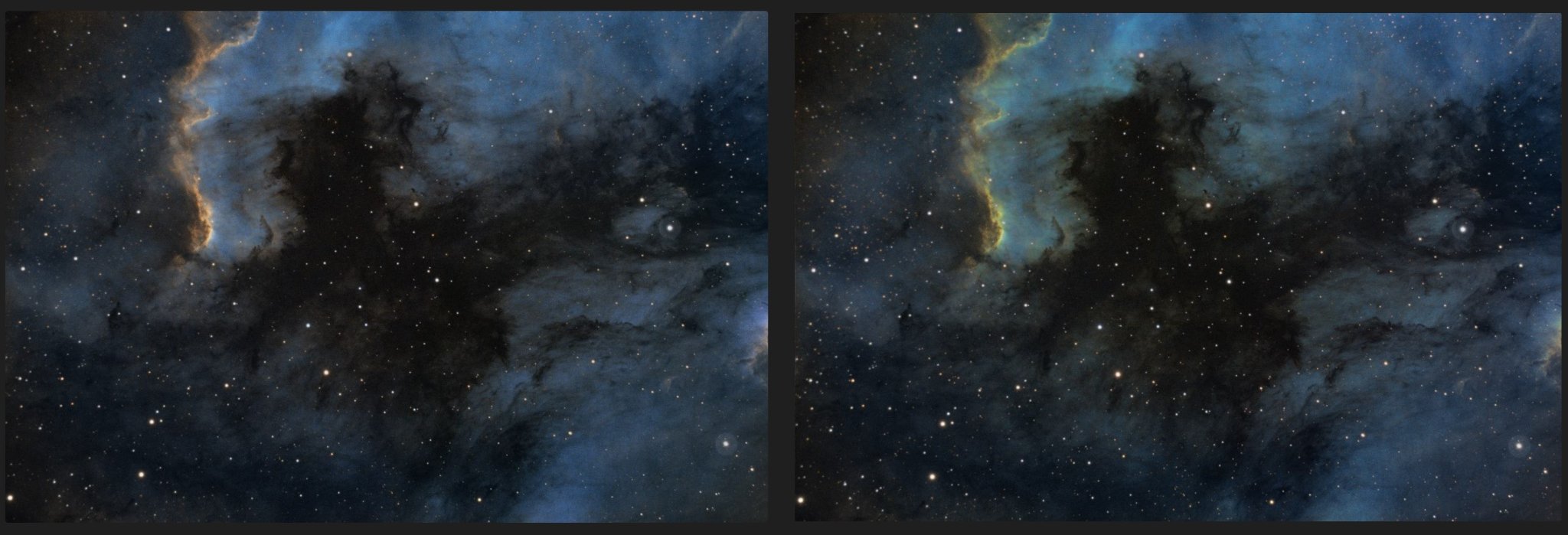

Du coup, j'y vais de ma petite version à moi aussi, en HSHO donc.
J'aurais dû faire ça direct, car l'image est très semblable, mais avec plus de pèche sur les détails !
Cette fois, j'ai essayé de booster les étoiles, toujours faiblardes quand on les réassemble... Et je n'ai pas coupé le côté gauche... Je pensais que ça venait d'un souci de flat (le sombre en haut à gauche) mais en fait ça a l'air naturel, donc j'ai laissé.
Comparatif starless SHO vs HSHO : c'est proche, mais mieux en HSHO (avant retouche Gimp)

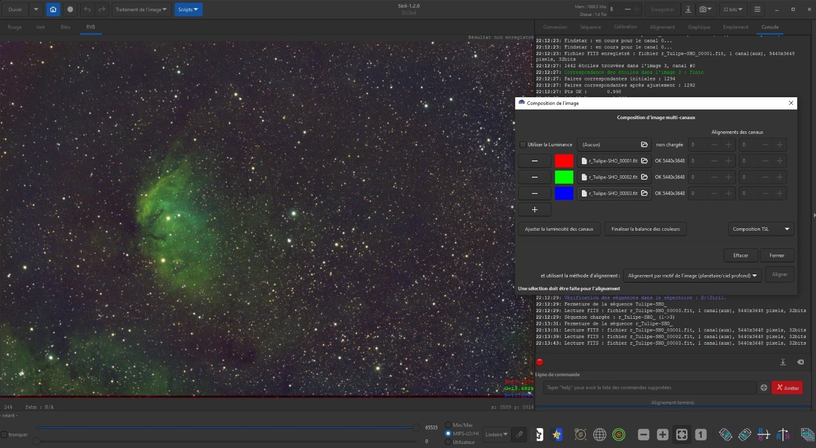

Merci pour le tuto !

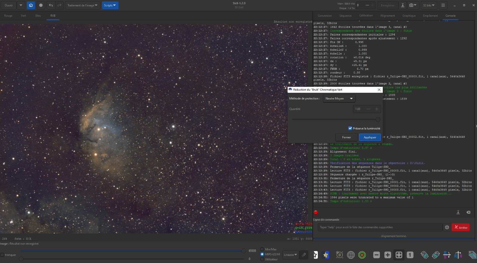

"Correction sélective", c'est un outil de PS ou tu veux dire que tu détermines des zones (en les sélectionnant au lasso, moi c'est ce que je fais) puis tu bidouilles les couleurs ?
De chez moi, l'assemblage dans Siril donne ça (SHO) :
Capture d’écran 2023-10-15 205949.jpg (168.21 Kio) Consulté 2612 fois
Bizarre que j'ai moins de vert que chez toi...

Et un passage vite fait dans Gimp, avec les étoiles encore plus boostées :
Voilà :)
EDIT : et une version "avec le vert mais en couleurs corrigées", selon la suggestion de @Caprice (ci-dessous). Effectivement, c'est largement mieux !
Du coup, je lui ai aussi passé un coup de Denoise : cela "lisse" les pixels et ne retire pas trop de détails (à l'oeil, comme ça, ça va) :
Version finale
Cela redevient bleu comme j'aime, mais plus lumineux que ma version de départ. Les détails dans les zones sombres apparaissent mieux, du coup...
Bon, j'aime bien les deux versions, la "sombre" (cf. ci-dessus) et la plus pétante :)

16 oct. 2023, 12:27
Non ça c'est "Sélection/Plage de couleurs"
L'outil Correction Selective permet de monter ou baisser le niveau d'une couleur "dans une autre couleur" :ugeek:
Je ne trouve pas l'équivalent sous Gimp :(
Merci, j'irai voir ça :)
Maintenant, j'ai aussi PS, mais je suis encore plus à l'aise avec Gimp. Faut que je me mange un tuto "spécial images astro" ;)

Pour le SHO, je prends appui sur un tuto partagé par @pejive qui fonctionne pas mal je trouve :
https://www.bastienfoucher.com/tutoriel ... photoshop/
Celui-ci suit le même protocole
https://ciel-astro-ccd.com/wp/palette_h ... raitement/
