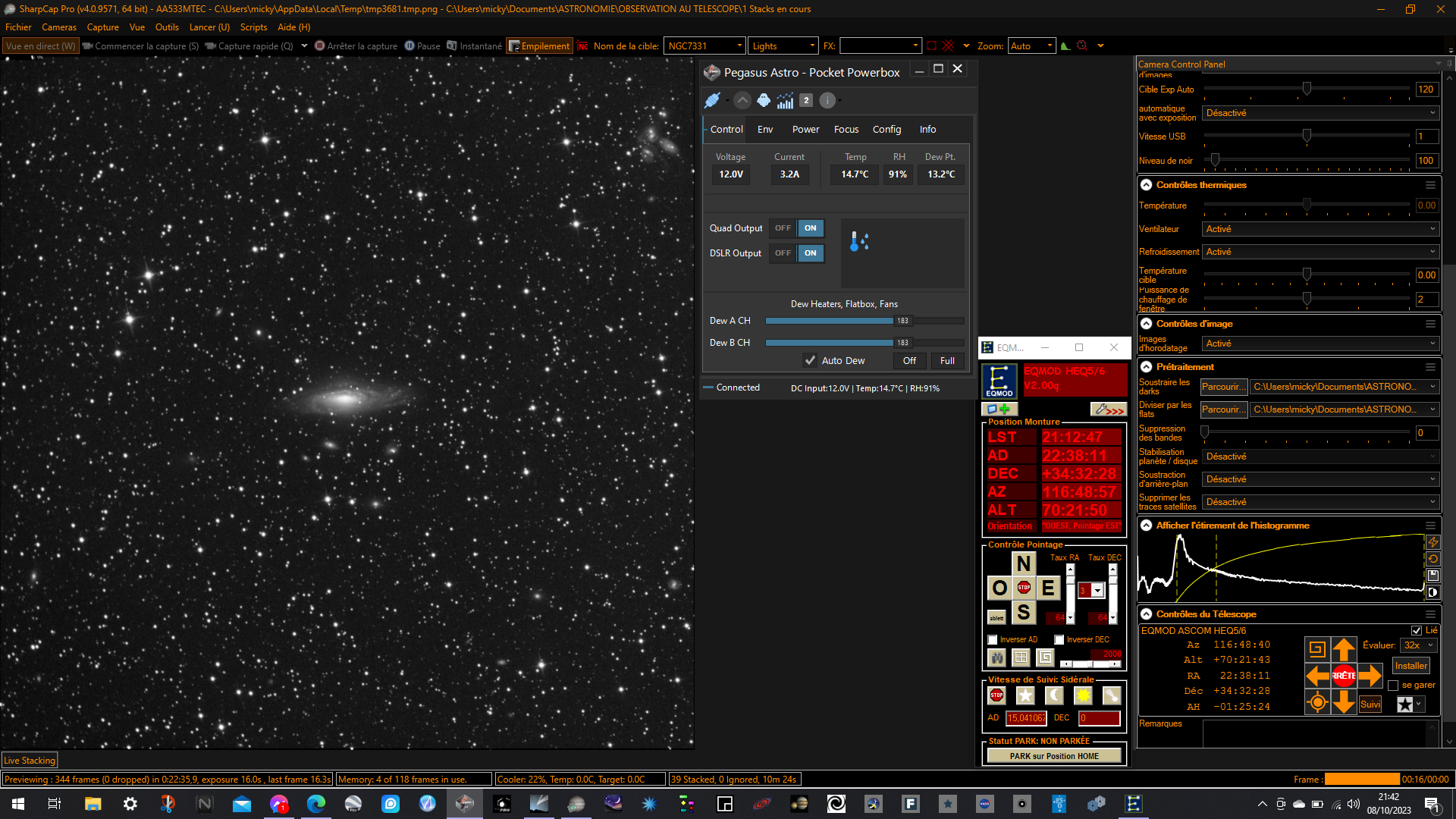

Oui on en discutait hier soir avec @mickyman23 et j’avais émis l’hypothèse qu’une source IR mettait le bazar comme chez @bemo47 (les anciens se rappelleront peut-être). Mais l’animal a tout prévu et il a un filtre IR devant la 533M. Il va falloir aller regarder des brutes et des masters de plus près.
Oui Benj, la caméra est équipée d'origine d'un filtre IRCUT normalement.
J'ai bien la lumière de ma caméra de l'observatoire qui émet de la lumière rouge en LED par contre, faudrait que je ré-essaye en coupant les LED pour voir... :think:

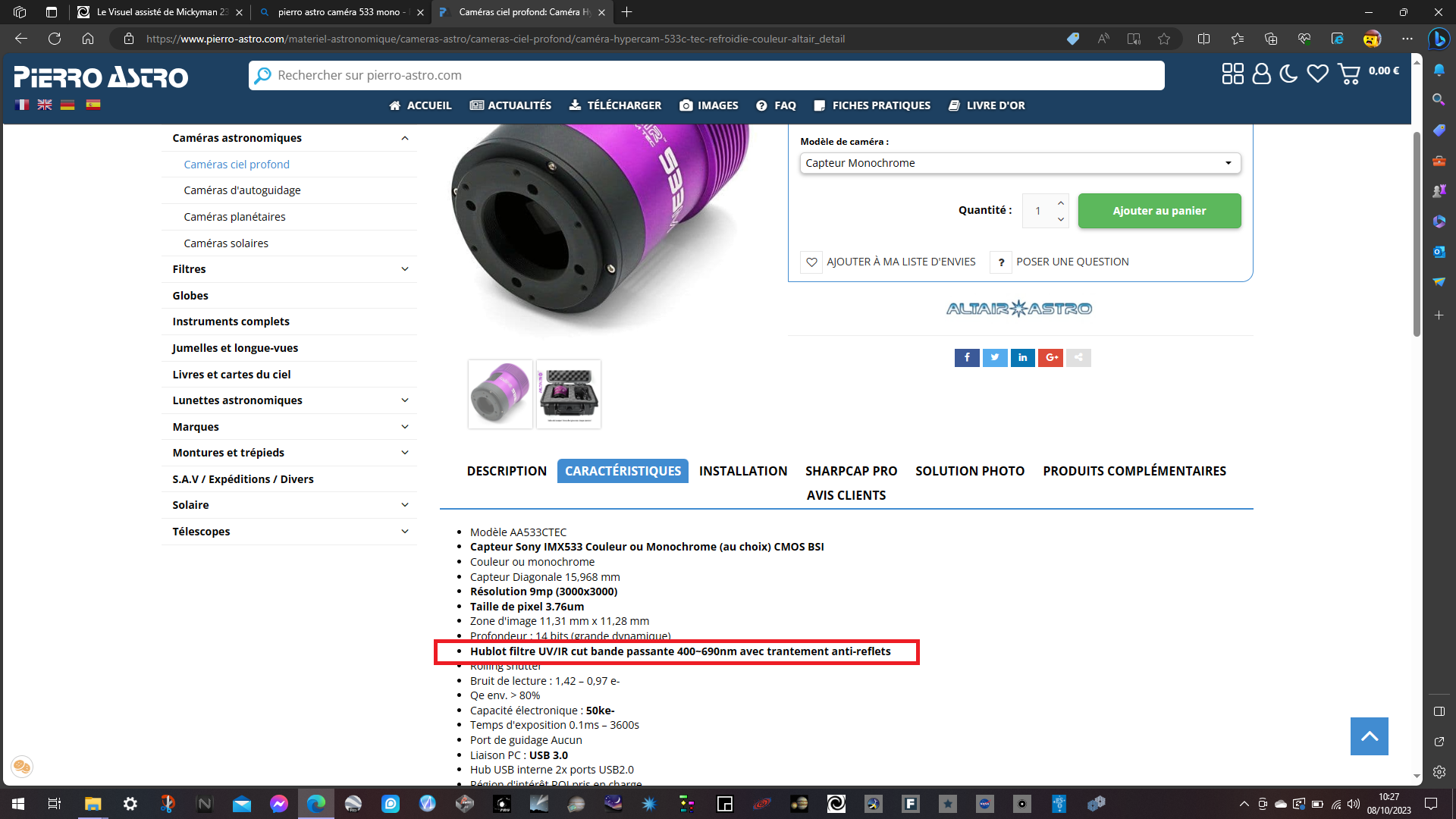

Apparemment non : c’est direct du site d’Altair
Optical Window: Mono Clear Anti Reflection Coated Optical Window
Je pensais que tu avais mis un filtre devant, moi !
Ok donc notre ami Pierro a simplement fait un copier coller des caractéristiques de la 533 couleur sur la 533 mono. :roll:
Sauf que la 533 mono n'est pas équipé de filtre IRCUT comme la version couleur.
C'est un scketch! :violin:

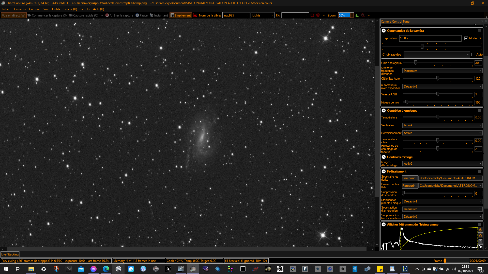

Message par mickyman23 » 09 oct. 2023, 21:17
La belle NGC891 en 10min 10sec unitaire
Messages : 6534
Message par mickyman23 » 09 oct. 2023, 21:18
J'ai du tilt on dirait... :think:
En zoomant mes étoiles ont un ventre qui tire vers le bas
Message par Lavinch31 » 09 oct. 2023, 21:27
mickyman23 a écrit :
09 oct. 2023, 21:18
jusqu'au centre du capteur impossible .....
Un ventilateur de cam qui vibre trop peut être ? ( test en coupant le ventilo )

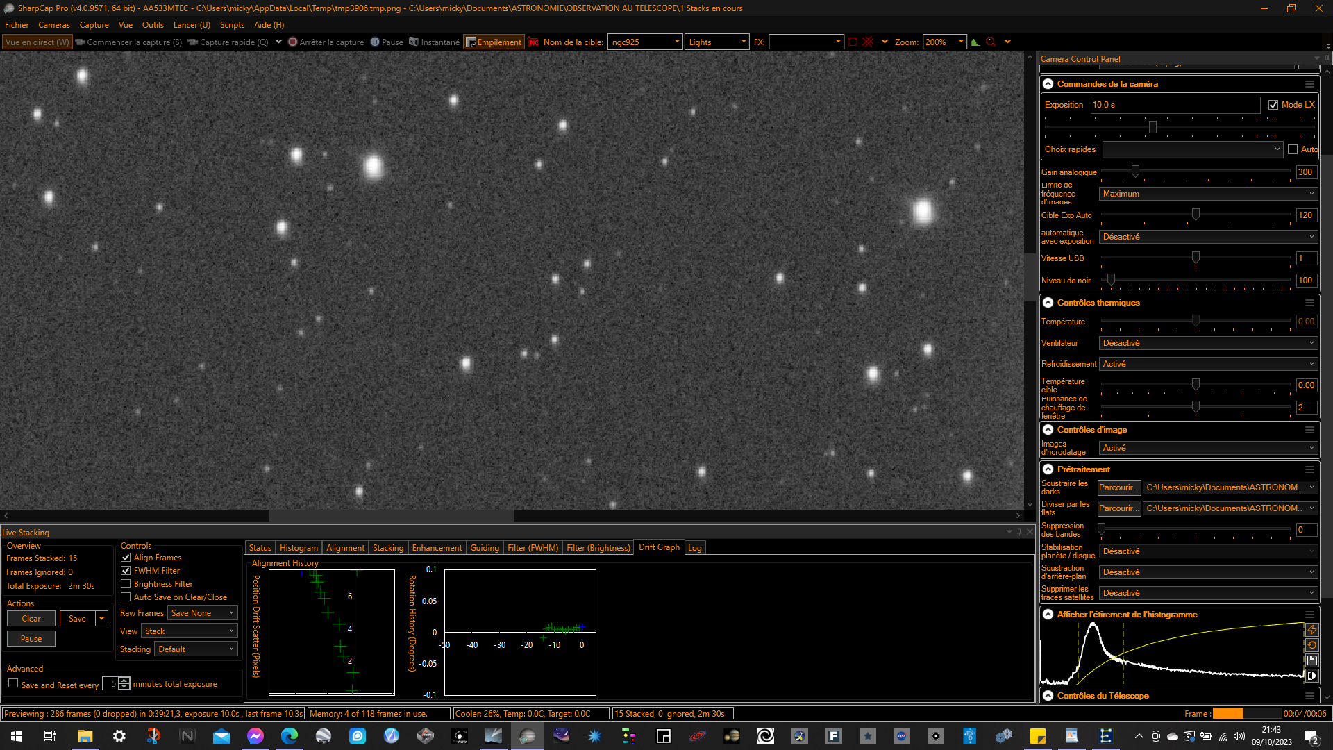

Message par mickyman23 » 09 oct. 2023, 21:39
NGC925 en 10min 10sec
Zoom à 50%

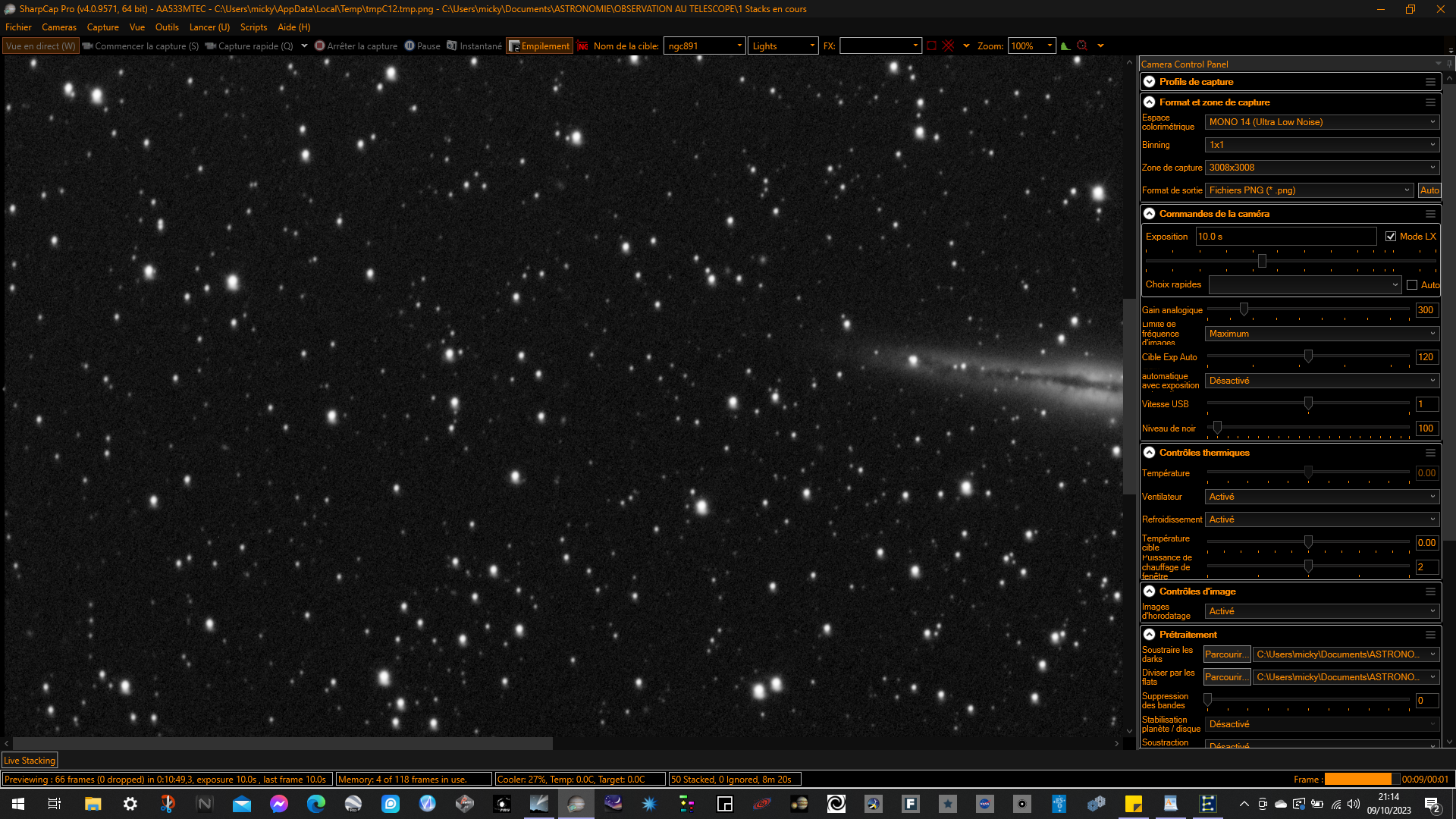

Messages : 6534
Message par mickyman23 » 09 oct. 2023, 21:45
Lavinch31 a écrit :
09 oct. 2023, 21:27
09 oct. 2023, 21:18
Même problème sans le ventilo
