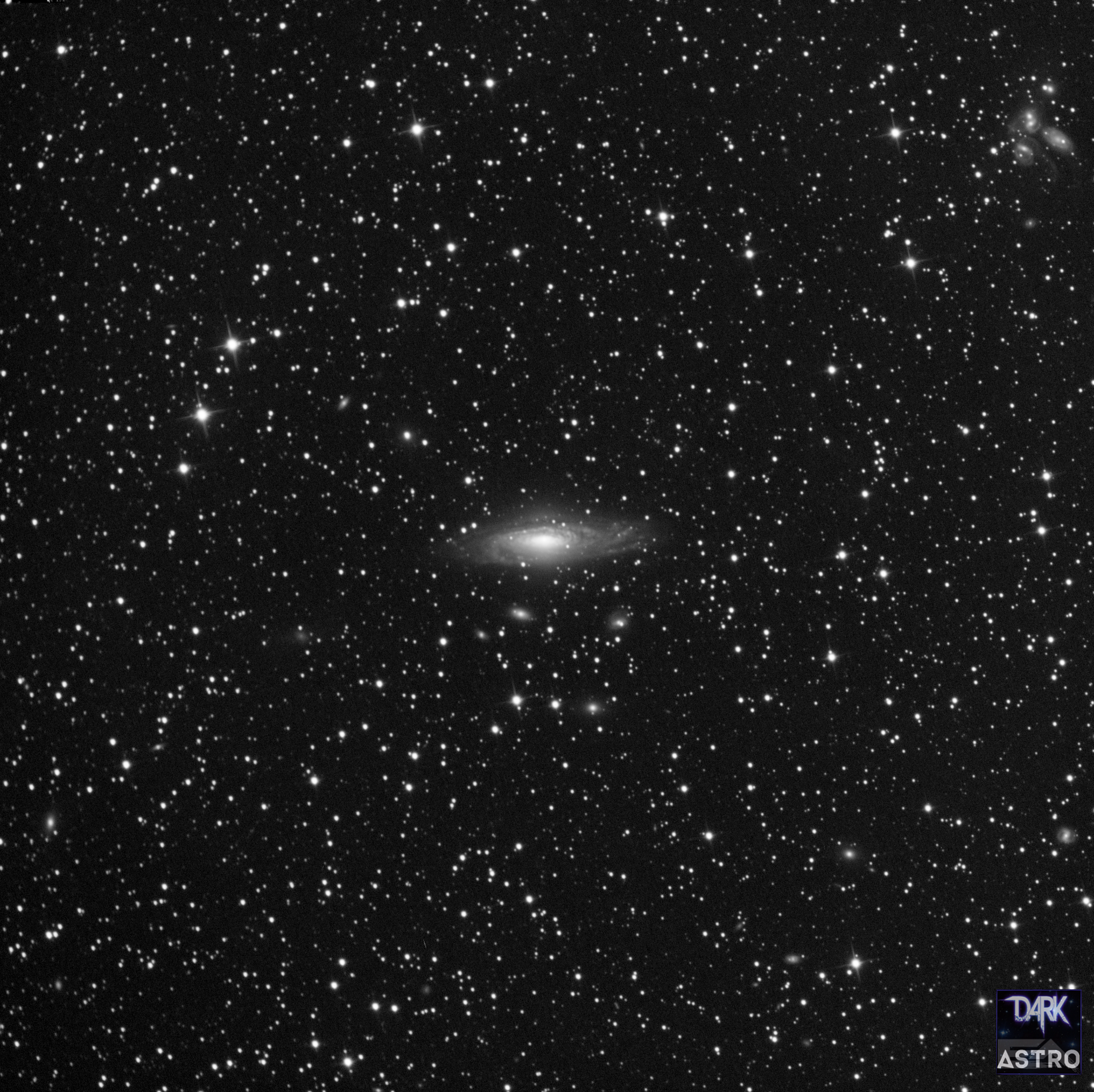

NGC7331 et le Quintet en 5min 16sec

Zoom 50% en 20min.
Ya du signal! :D
Messages : 6603
Message par mickyman23 » 08 oct. 2023, 22:27
Après c'est pas très fin heinnnn, j'ai pas refait une vérif de ma MES, et pas verifié ma collim non plus... :closedeyes:
C'était juste pour tester ces fichu IR. :twisted:

Message par mickyman23 » 09 oct. 2023, 21:17
La belle NGC891 en 10min 10sec unitaire
Messages : 6603
Message par mickyman23 » 09 oct. 2023, 21:18
J'ai du tilt on dirait... :think:
En zoomant mes étoiles ont un ventre qui tire vers le bas
