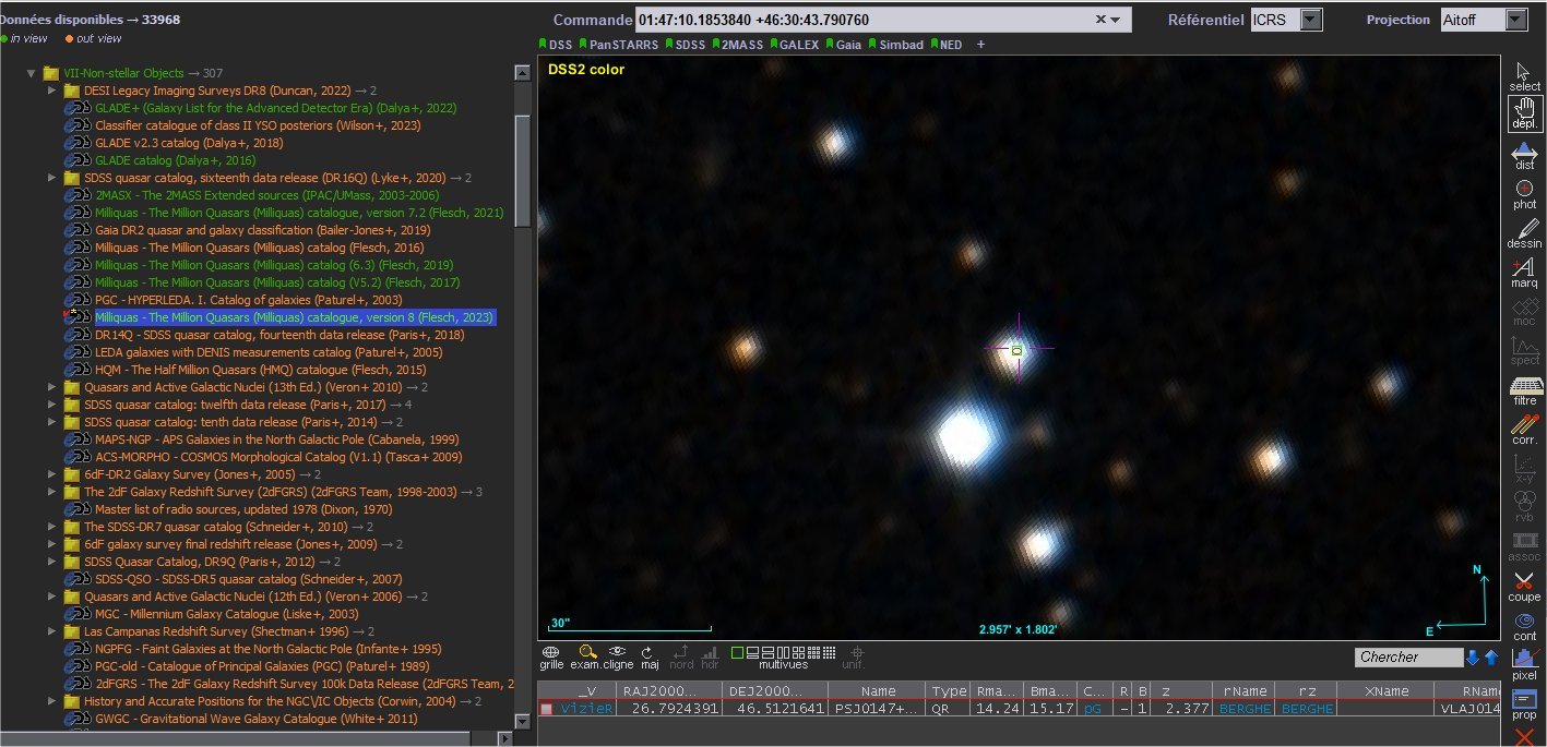

Hum, d'ailleurs vous allez le pointer avec quel soft notre amis J014709+463037. Car je sais pas vous, mais moi que ce soit coté stellarium ou carteDuCiel, c'est inconnu au bataillon.
Il est dans le Million Quasar Catalog (Milliquas), qui est dans sa version 8 en 2023
Passer par VO Catalog dans Cartes du Ciel pour chercher et ajouter ce catalogue (pas dans sa totalité, c'est trop gros et CdC refusera)
Messages : 11932
lentilles gravitationnelles
Message par pejive » 25 oct. 2023, 18:03
Pour le parachute son nom contient déjà les coordonnées :)
Vous pouvez explorer le ciel avec Aladin et le catalogue "Millions quasars" sans avoir à le charger sur votre ordinateur

Dans Stellarium, il y a un Plugin Quasar que j'ai chargé plein d'espoir. Mais il contient très peu de quasars (6514) et pas le nôtre.

Oui c'est vrai, on y arrive dans Aladin et c'est très rapide ;) mais bien sûr Aladin ne pilote pas la monture

Histoire de vérifier, un snapshot d'une seconde dans Sharpcap, un passage par ASTAP (merci pejive pour le tuto), et Aladin apporte confirmation : il est là le coquin. Reste à ce que les nuages se poussent

Sisi Sharpcap a bien platesolvé mais je ne fais pas 100% confiance au mélange de coordonnés J2000/Jnow entre tous ces softs. Donc j’ai préféré confirmer avec un vrai logiciel de professionnel.
