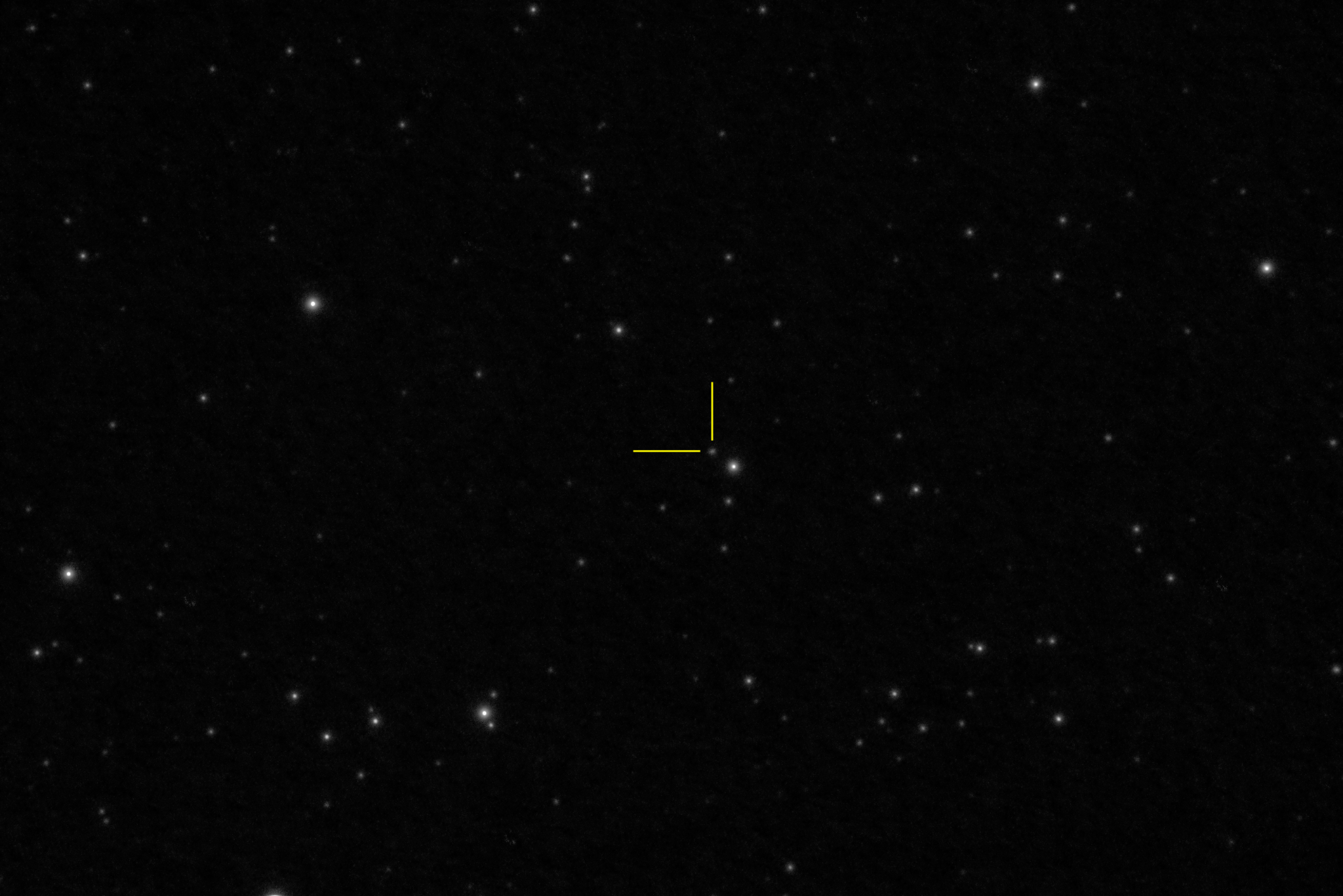

Histoire de vérifier, un snapshot d'une seconde dans Sharpcap, un passage par ASTAP (merci pejive pour le tuto), et Aladin apporte confirmation : il est là le coquin. Reste à ce que les nuages se poussent
Édit : ben forcément qu’ils ne se poussent pas, ces gredins. Il y en a même de plus en plus. J’attends
Edit n°2: j'attends toujours...

Sisi Sharpcap a bien platesolvé mais je ne fais pas 100% confiance au mélange de coordonnés J2000/Jnow entre tous ces softs. Donc j’ai préféré confirmer avec un vrai logiciel de professionnel.
(Ceci dit j’avais repéré laborieusement le dessin des étoiles du champ, une pâle imitation de ce que vous faites vous autres Dobsonistes, et que le parachute était juste à côté d’une des étoiles brillantes du champ. Ça y ressemblait déjà fortement, j’ai la confirmation)

Message par clouzot » 28 oct. 2023, 19:11
J'avoue mon échec sur ce parachute d'Andromède après dépouillement des images d'hier soir. Les conditions n'étaient visiblement pas assez bonnes. On voit vaguement que le truc est allongé, sans plus. Je n'ai pas réussi à poser moins long car je voulais (bêtement ?) que Sharpcap aligne de lui-même.
C9 f/6.5, ASI294MM bin1 (0.31"/pixel), 192x2s, livestack Sharpcap avec tri sur la FWHM, déconvolution dans Siril.
A vous de jouer, "faites mieux" comme disait l'autre :mrgreen:

Message par soulearth » 28 oct. 2023, 19:18
A ouai, dur. Il y avait pourtant tout pour que ça le fasse. Dur dur ça parachute.
