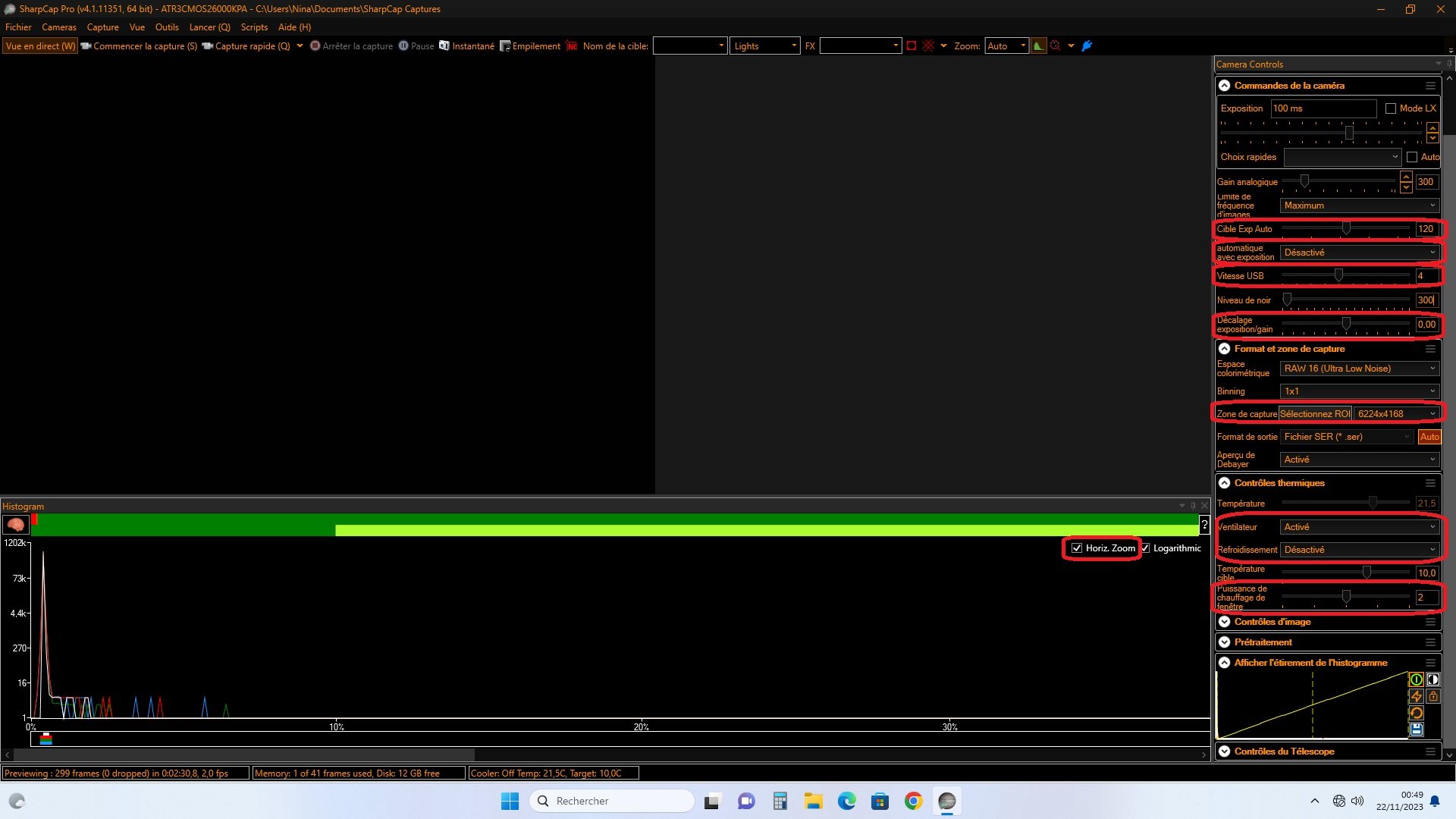

En cherchant on trouve cette .dll dans dans les drivers installés ASCOM (Touptek) "C:\Program Files (x86)\Common Files\ASCOM\x64"
Après s'être mis a jour coté Sharpcap, on copie la dll et la colle dans la racine de Sharpcap (avec les autres .dll)
Au démarrage de Sharpcap, on trouve maintenant une nouvelle caméra (plutôt un nouveau driver):
Capture d'écran 2023-11-22 005920.png (30.21 Kio) Consulté 8778 fois
Une fois démarré c'est la fête à la maison !!!! C'est juste 6 nouvelles fonctions importantes maintenant accessibles !!!! (Et ce n'est pas tout !!!)

Le gain est passé de 100-10 000 à 100-30 000. J'ai pensé que c'est juste une histoire d'échelle et qu'il ne devait pas y avoir de gain supplémentaire...
Mais l'analyse de capteur a l'air de dire le contraire !!!
Finalement après redémarrage de tout...The BRAIN & COLORLINE !!!!!! Et en prime une fonction de zoom dans l'histogramme, bien pratique pour affiner le réglage de l'offset !!!
Gain unitaire presque atteint a gain 100. Et rebond de la dynamique a gain 300 et 316 ??
Et on voit qu'a gain 30 000 on descend en dessous de 1e (0.9) contre 1.03 avant.
Tout ca me dit que tout va bien !!!!!!

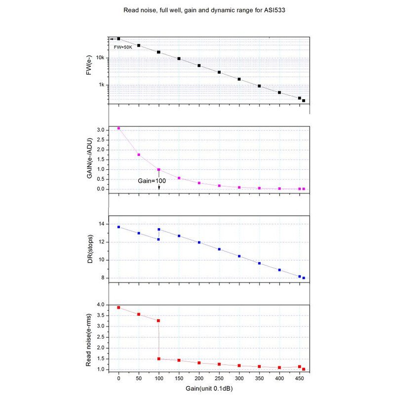

Le réglage de brightness (offset) n’est pas accessible depuis l’ASIAir, donc ça réduit à deux paramètres…
Le gain, avec une 533, sauf cas spéciaux, c’est soit 0 (dynamique maximale pour ne pas cramer les étoiles ) soit 100 (gain unitaire). Il te reste donc…le temps de pose. :mrgreen:
La pratique montre que la 533 se comporte bien même jusqu’à 150 gain. Et c'est un peu plus simple de decoller l'histo à 150 de gain. Bon, on garde le même ordre de grandeur, c'est du peaufinage.
Edit : Cramé par l'ami @pejive . :lol: Mais l'ordre de grandeur louchométrique reste le meme. Entre 100 et 200, c'est pas aux choux.

Message par soulearth » 02 févr. 2024, 09:00
Désolé @Jean78 , c'est la course en ce moment. Je suis pas très réactif. L'histogramme représente le niveau de luminosité en abscisse et le nombre de pixels en ordonné. Donc le haut du pics représente le niveau de luminosité des pixels les plus nombreux, soit en général le fond du ciel gris/noir. Cette répartition a très souvent la tronche d'une cloche. Si cette cloche est rognée a gauche, ça indique que des pixels qui étaient proche de zéro ou auraient été proche de zéro avec un gain supérieur on été tout bonnement arrondi a zéro pointé. Et ça c'est vraiment pas top car tu perds des "nuances de noir". Ça peut t'arriver si tu a la chance d'avoir un ciel bien noir ou lors d'utilisation d'un filtre et que tu ne peux pas poser plus longtemps.
Avec la force de l'habitude et la flemme humaine, cette explication se transforme en : il faut décoller la cloche de la gauche 😂
Tu l'auras compris, le gain idéal n'est pas une véritée absolu. Il y a des ordres de grandeur puis ensuite les contraintes du "terrain". Mais le gain unitaire est un bon point de départ. Tu verras ensuite si faut adapter un peu.

Et je comprend que cette cloche ne doit pas taper le plafond aussi, s'écrêter sur le haut du graphique, c'est pas surement les bons termes :lol:
@Olivier-Fantasy merci pour ton témoignage
"Il faut que la courbe soit assez dans le milieu du cadre pour que la partie gauche ne soit pas coupée ou écrasée sur le bord (manque de lumière, donc temps de pose plus long ou un peu plus de gain)."
Que la partie droite ne soit pas tronqué, car là on est surexposé, n'est ce pas? 8-)
Que la partie haute ne soit pas écrêté; car là on est dans quel cas? :think:
