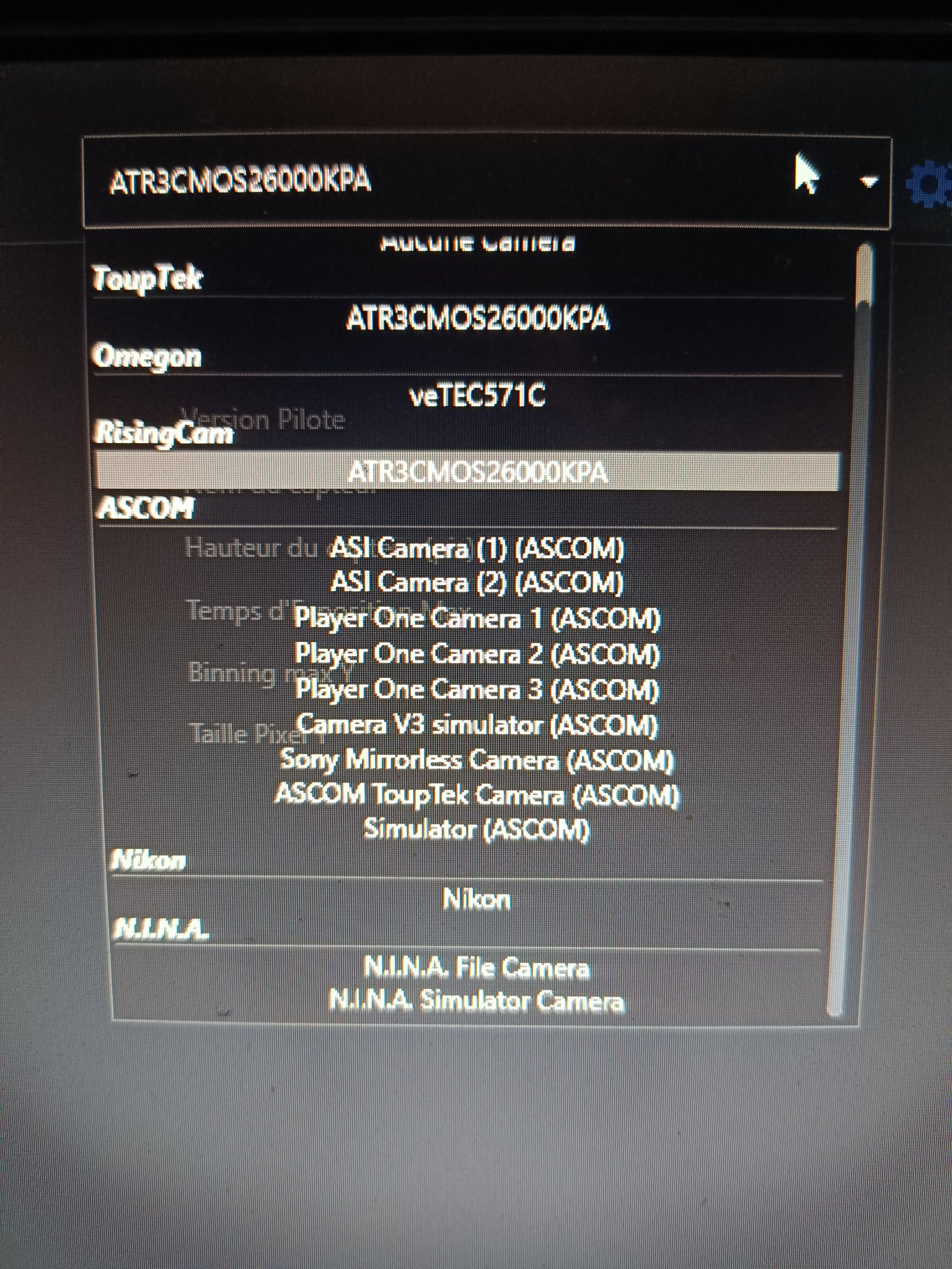

Message par verbalistique » 22 nov. 2023, 22:13
Bonjour a tous et a toutes !!!
Je reviens avec des bonnes nouvelles (surtout pour moi, mais ca peut intéresser!!)
Comme je ne suis as du genre a lâcher l'affaire facilement et que la météo est toujours mauvaise, j'ai contacté Touptek pour leur signifier ma tristesse quant à la difficulté d'utiliser leur driver et pour le manque de certaines fonctions importantes (gestion du pare-buée chauffant integré, ROI...)
Leur réponse rapide et succincte à régler le problème !!!

En cherchant on trouve cette .dll dans dans les drivers installés ASCOM (Touptek) "C:\Program Files (x86)\Common Files\ASCOM\x64"
Après s'être mis a jour coté Sharpcap, on copie la dll et la colle dans la racine de Sharpcap (avec les autres .dll)
Au démarrage de Sharpcap, on trouve maintenant une nouvelle caméra (plutôt un nouveau driver):

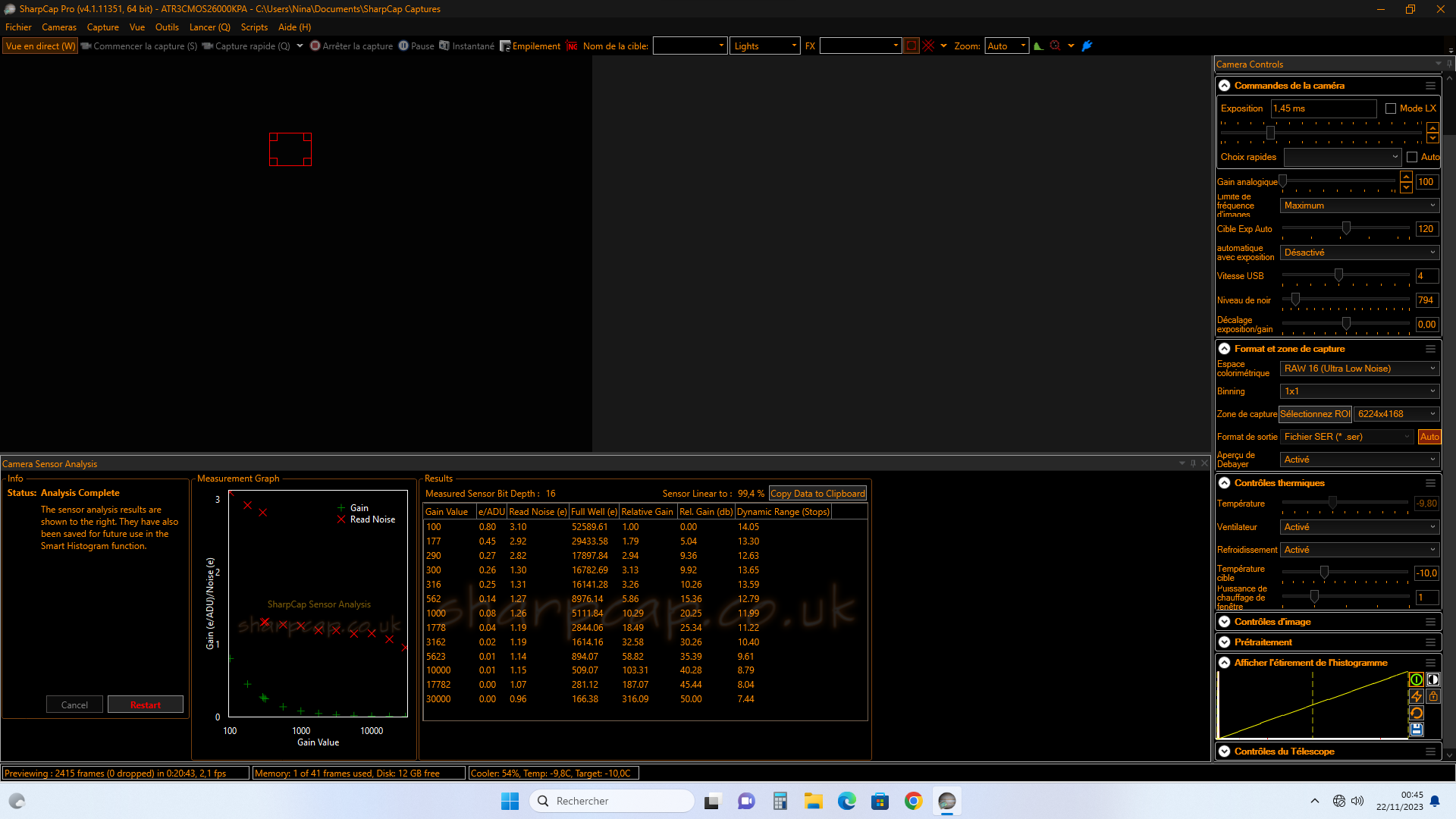

Le gain est passé de 100-10 000 à 100-30 000. J'ai pensé que c'est juste une histoire d'échelle et qu'il ne devait pas y avoir de gain supplémentaire...
Mais l'analyse de capteur a l'air de dire le contraire !!!

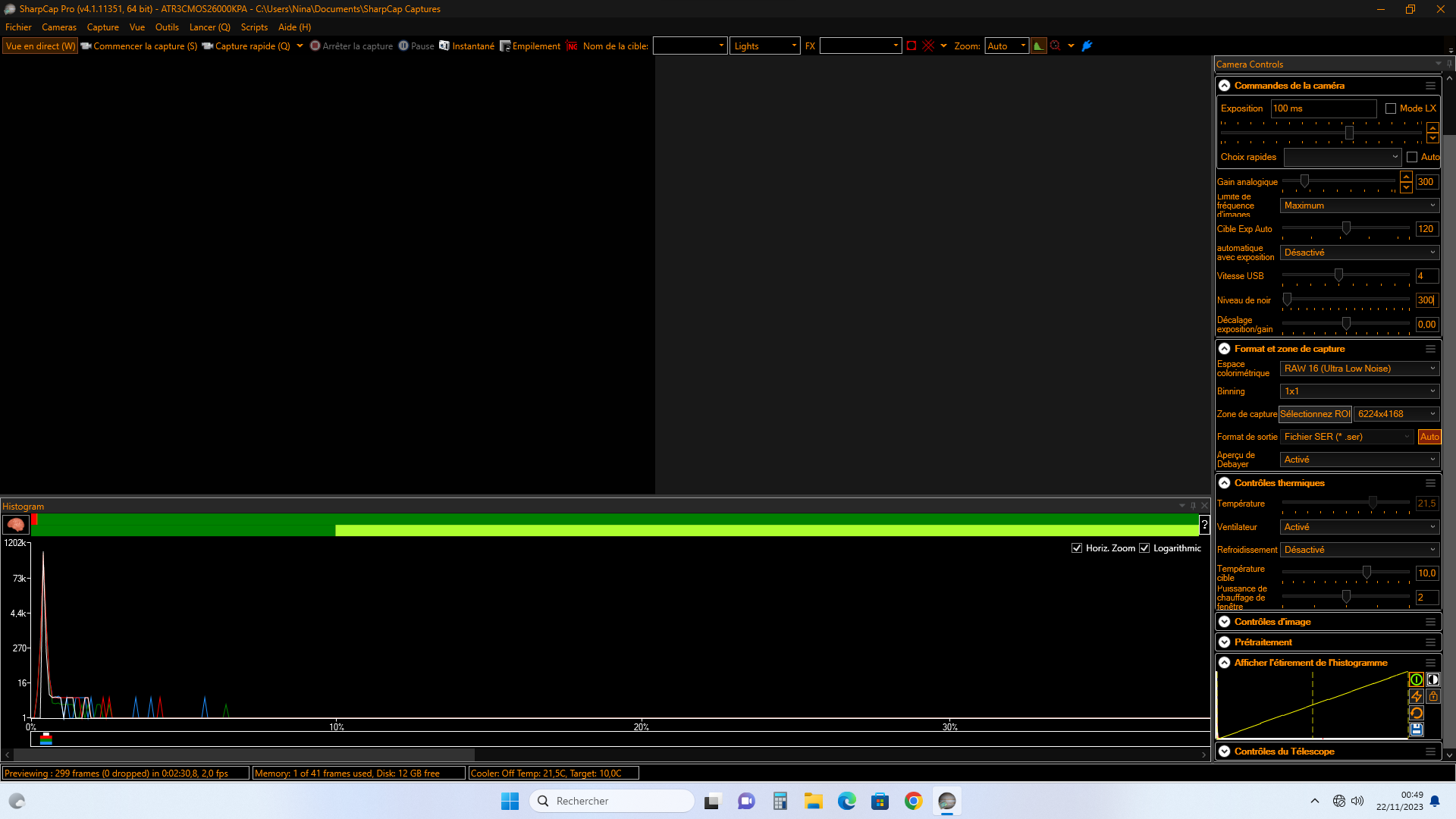

Finalement après redémarrage de tout...The BRAIN & COLORLINE !!!!!! Et en prime une fonction de zoom dans l'histogramme, bien pratique pour affiner le réglage de l'offset !!!
Gain unitaire presque atteint a gain 100. Et rebond de la dynamique a gain 300 et 316 ??
Et on voit qu'a gain 30 000 on descend en dessous de 1e (0.9) contre 1.03 avant.
Tout ca me dit que tout va bien !!!!!!
