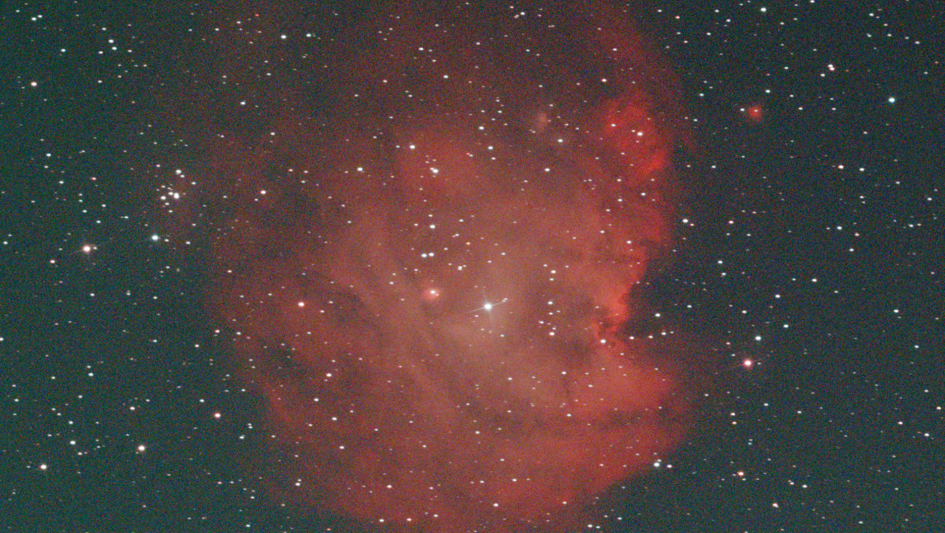

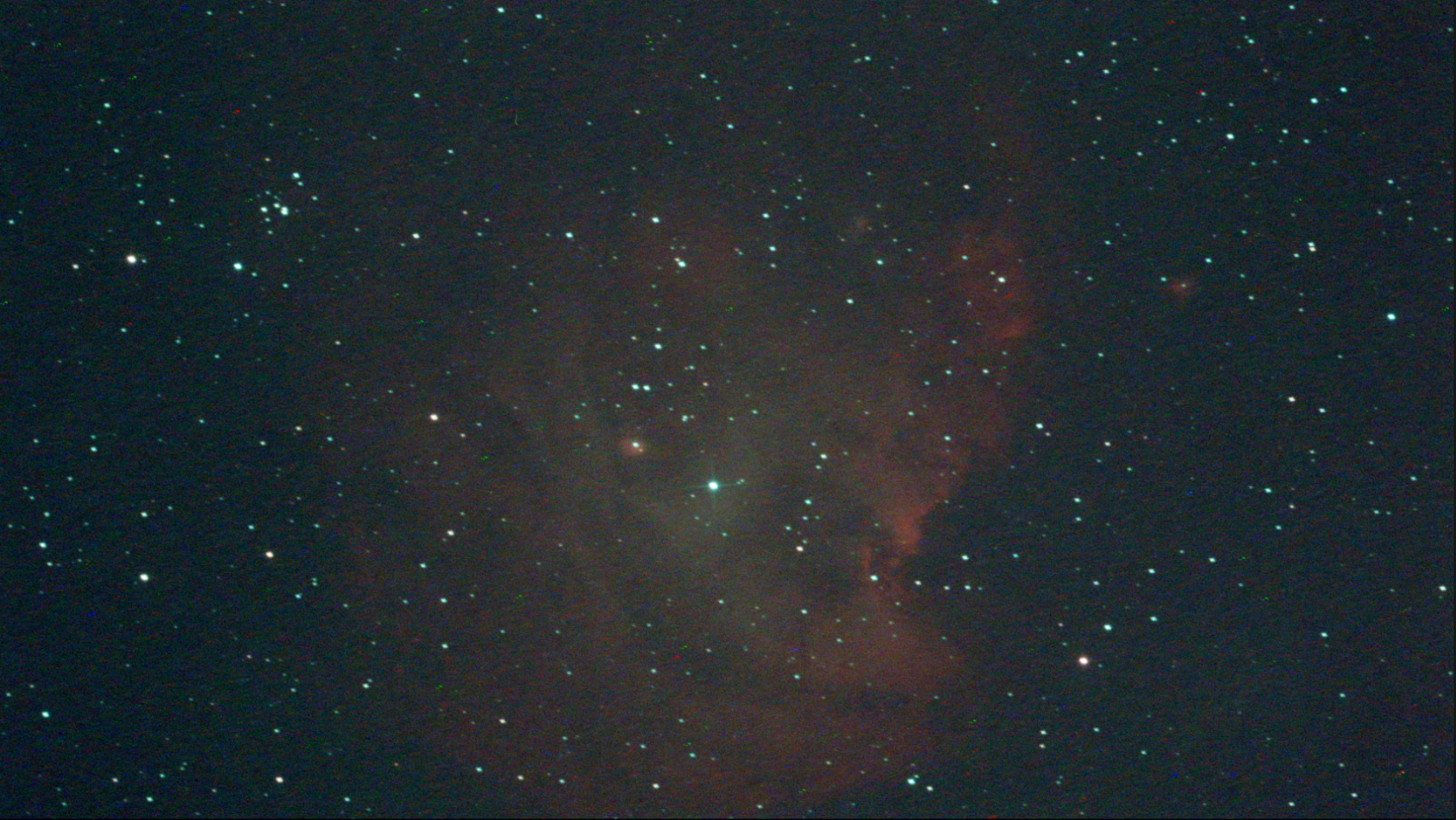

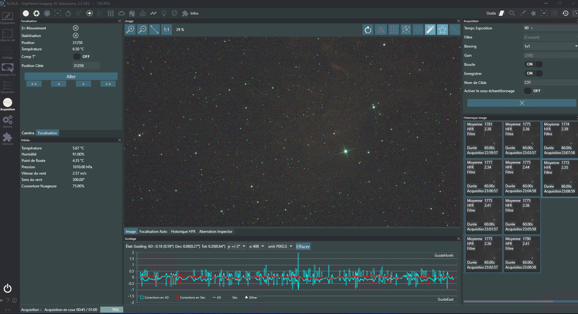

Ca a piqué ma curiosité ce truc, du coup, je me suis lancé et je me suis fait des Darks à 180 secondes.
Ma monture est pas du tout adapté, j'ai une RMS à 1.2" sous PHD2 mais je m'en fous, one life !
La tête de singe 7x180 secondes avec IR Cut (sur Stellarium, j'ai une nébuleuse avec du bleu et du rouge, je me suis dit que l'IRCut était pas obligatoirement une mauvaise idée, mais en fait si)
Je vais test au L-Enhance

Elle passe bien normalement avec l'UV/IR cutouiouiblog a écrit : ↑09 déc. 2023, 23:16je me suis dit que l'IRCut était pas obligatoirement une mauvaise idée, mais en fait si

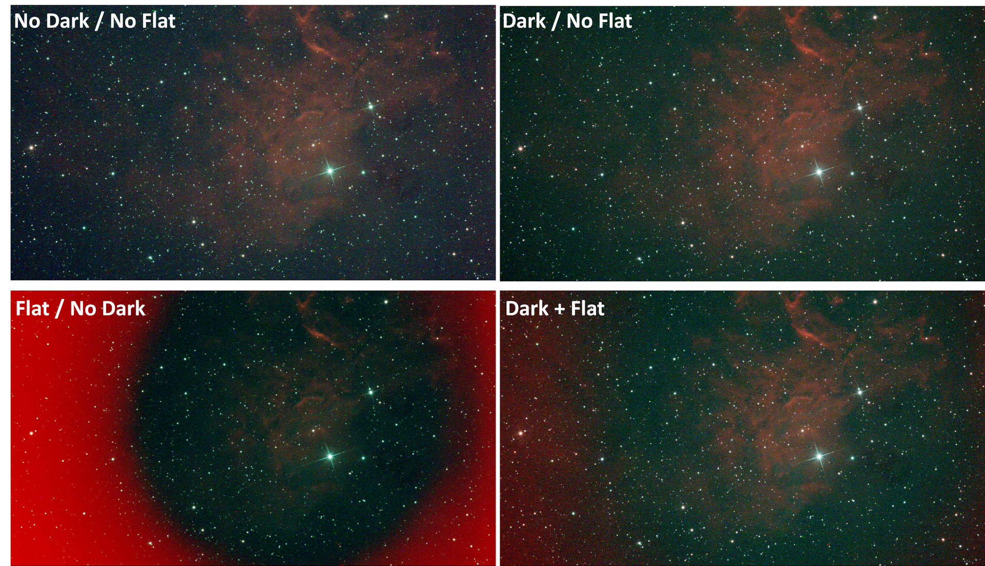

Je crois que ce qui pêche le plus visiblement, c'est l'absence de flat qui t'empêche de bien aligner les couleurs et surtout plus tirer sur l'histogramme
Exemple ici, prise en Février avec un 150PDS et une 294, filtre svbony UV/IR cut, pas dans mon meilleur coin de Ciel (à l'Ouest dans la PL grenobloise), 5x60s

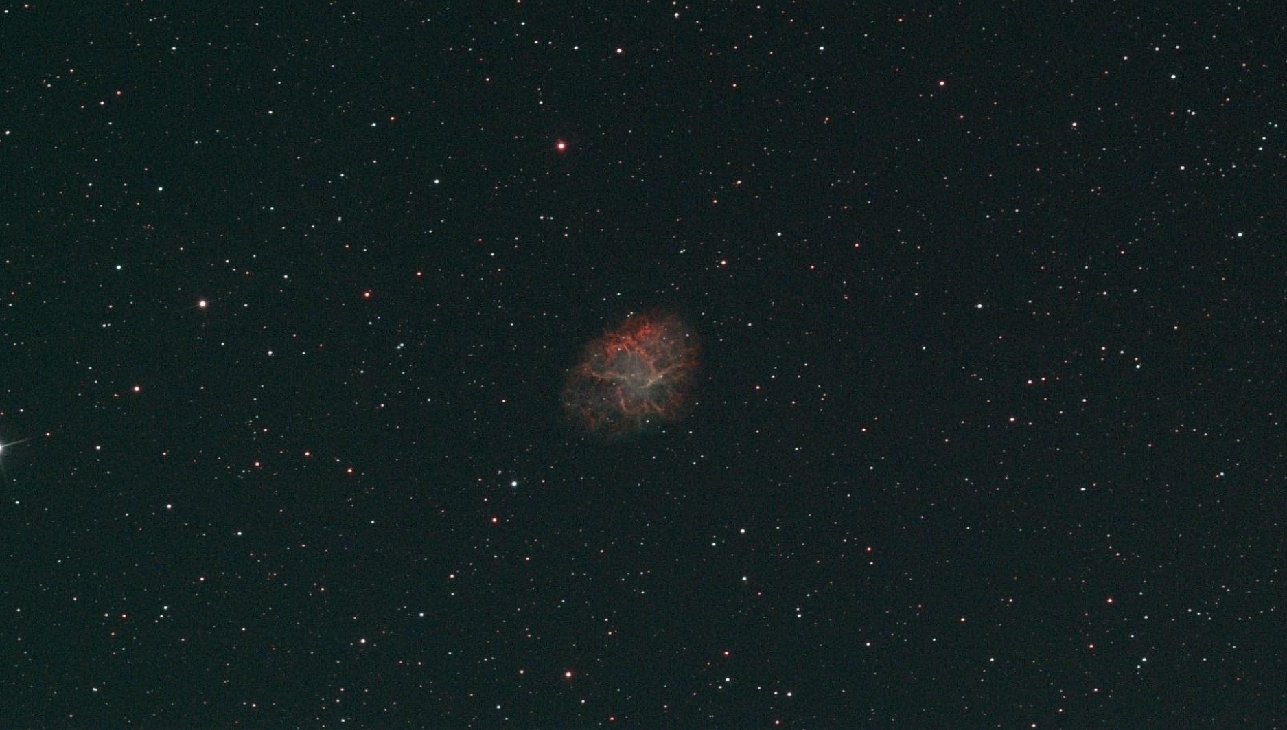

Bon , ben y'a pas photo, 180 secondes c'est mieux que 60
c'est tout flou mais ya du signal
La tete de singe 7x180 secondes L-Enhance (sur une monture qui n'est pas faite pur supporter 180 secondes)

Nos posts se sont croisés.
J'ai Dark+Flat , du coup je ne comprends pas bien pourquoi ça sort si peu chez moi

C'est bien mieux sur ta seconde capture, sur la première, le vignettage et les donuts ne trompent pas, pas de flat ou flat daubé

@Fabiolat74 le problème n'est pas la qualité de l'image (qui est ce qu'elle est, c'est certain que 20 minute c'est court
) mais la différence de résultat en IRCut avec ce que sort @Caprice

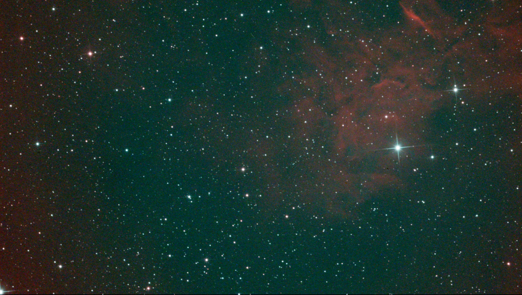

Du coup j'ai vérifié le stack fait en IR Cut, et effectivement je n'avais ni Dark ni Flat
Reprise en Folder Monitor : IRCut + Dark + Flat / 7x180 sec
A la base, mon but était de savoir si des poses de 180 secondes étaient mieux que des poses de 60 secondes. J'ai l'impression que j'ai complètement foiré mon expérience

Ah, voilà qui est plus normal
180s en IrCut, ce n'est pas utile, 60s suffisent largement. Je passe à 180s avec le L-eXtrem, ça doit être bien aussi pour le L-enhance, par contre je guide avec Phd2.

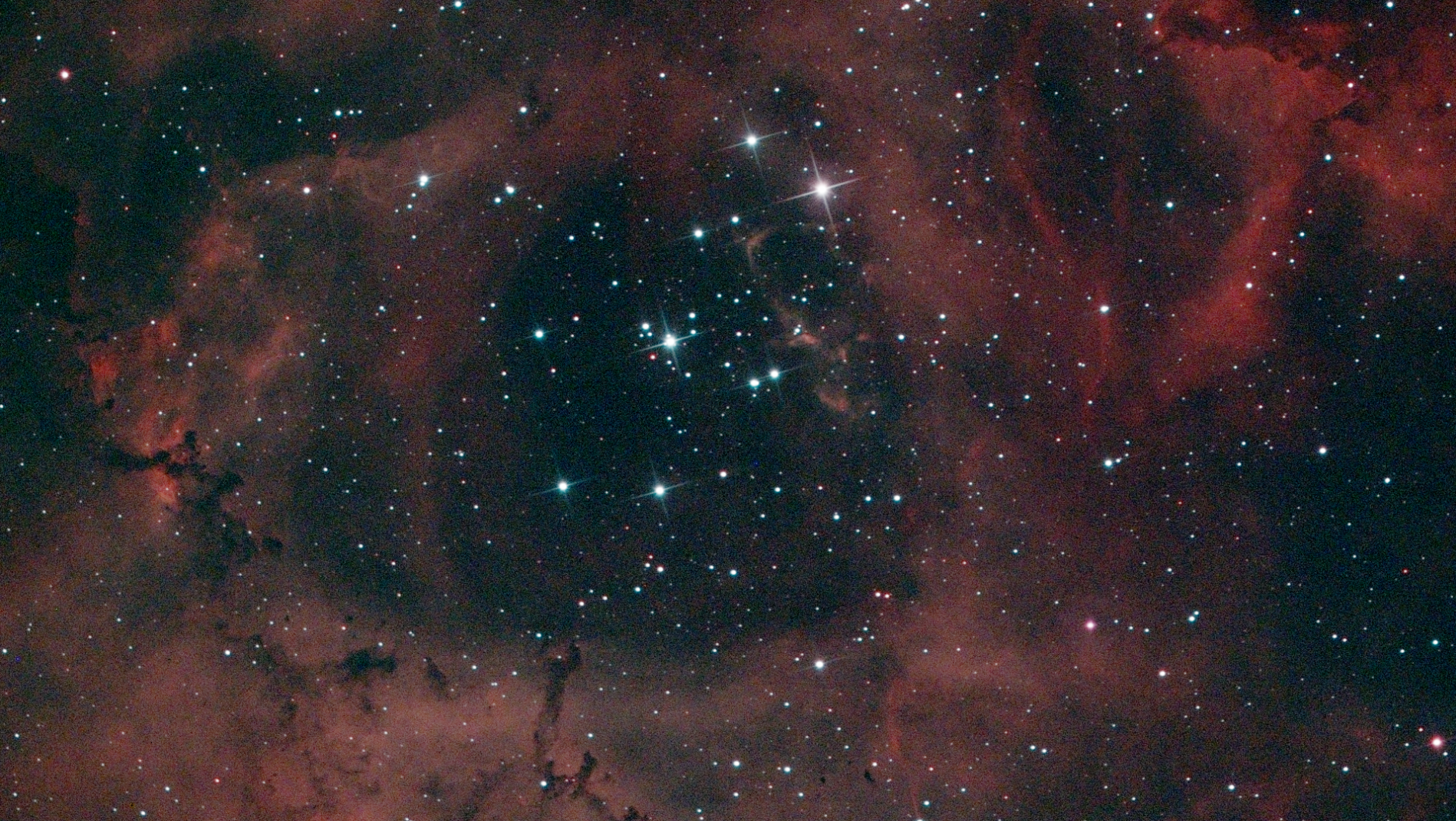

Le coeur de la Rosette en 7x3 minutes avec flats mais sans Dark
Mon capteur est trop petit pour ça, mais ça me plait quand même pas mal.
Première image après un changement du PC qui pilote mon setup (remplacé un portable antédiluvien par un mini PC à puce N100) ; j'ai l'impression que ça lui a fait un bien fou

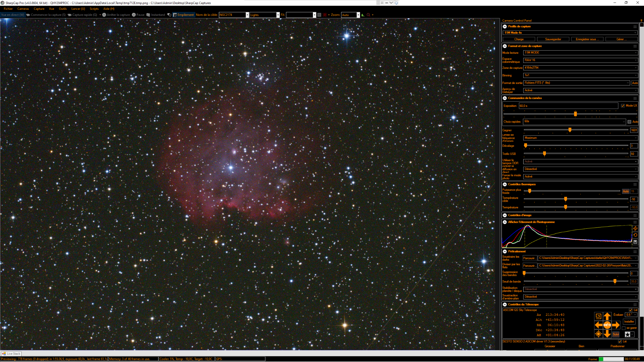

Miraculeusement, et de manière impromptue, le ciel est revenu
J'ai commencé par NGC925 en IRCut, une soixantaine de poses de 2 minutes (pendant le repas). Problème de flat, il va falloir que je la retraite sévèrement. Je ne la poste pas ici, je tiens à votre vue
Je continue sur la tête de singe. A priori , j'ai un problème de Dark (ou de flat ?), le stack sur SC éclaircit les bords et les colore en rouge
Sortie Nina
Sortie Sharpcap 13x60 secondes - L-Enhance
Sortie Nina

J'ai repris le stack en Folder Monitor (réglage en tout auto sur Sharpcap). C'était bien un problème de flat moisi.
Je ne pensais pas qu'un flat raté pouvait avoir autant d'effet
Le coupable (je ne sais pas comment je me suis débrouillé, mais il est effectivement complètement pété)

je te donne un conseil pour tester ton flat au bout de 3MN avec sharcap avec le mini histo tu colles quasiment les 2 barres côte à côte et là tu verras si ton flat est bon

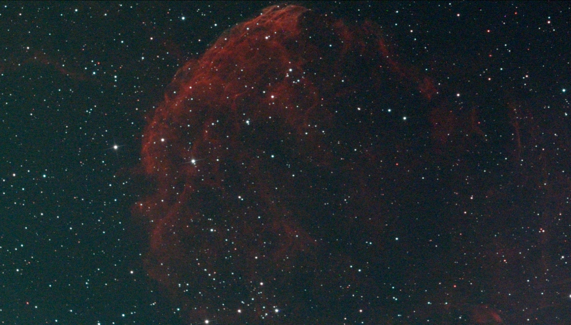

Problème de flat réglé, collim refaite, ciel clair à pleurer
Une petite sortie sur la méduse pour vérifier que tout fonctionne à nouveau
Une FWHM comme je n'en avais pas vu depuis longtemps
C'est du VA, mais un peu maquillée, j'ai utilisé le "colour noise reduction" de Sharpcap (c'est bien ce truc)
En plus, je sais maintenant d'où vient le gradient en bas à gauche que je me traine depuis toujours > mes flats
16x2 minutes
16x2 minutes

Maquillée , non , c'est une fonction en live , et elle donne un plus même si dans ma PL ce n'est pas transcendant quand même pour l'avoir activée hier .ouiouiblog a écrit : ↑11 janv. 2024, 23:28C'est du VA, mais un peu maquillée, j'ai utilisé le "colour noise reduction" de Sharpcap (c'est bien ce truc)

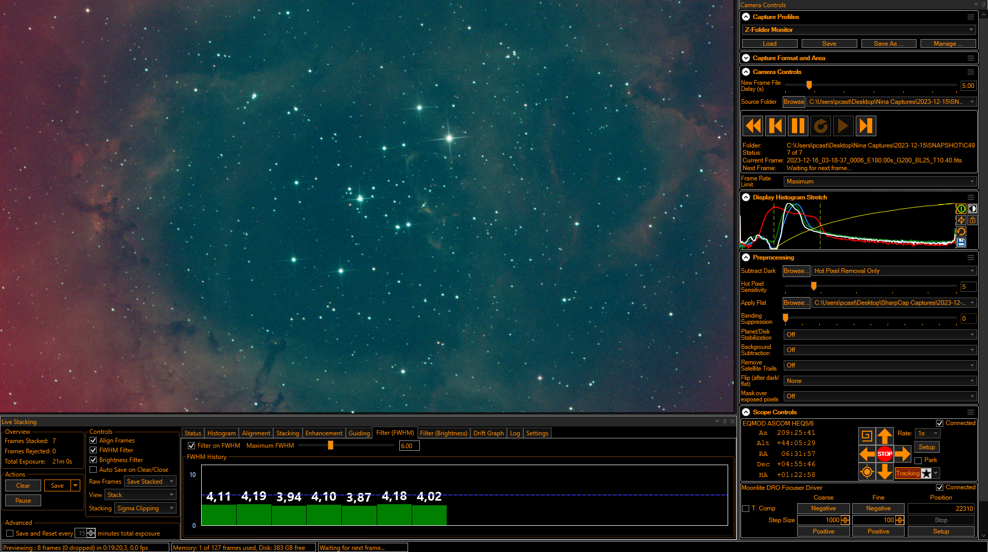

Et une petite Rosette,
6 x3 minutes entre les nuages
La récré est finie, le ciel est à nouveau bouché

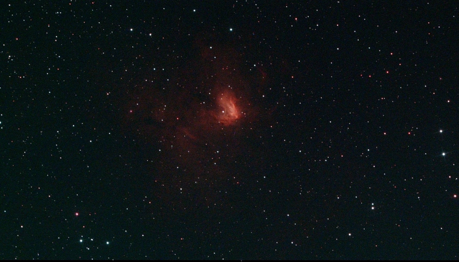

Un premier essais sur la nébuleuse de l'embryon au L-Enhance.
Ca a mariné plus d'1 heure en poses de 3 minutes. Je ne sais pas si c'est un problème de tube, un problème de filtre où un problème du gus qui est derrière le tube, mais rien à faire, ya rien qui sort, c'est tout moche.
Pas grave, je me lance sur la tête de singe. Première tentative : 3 x180s > Oops j'ai oublié d'activer le guidage (et oui, ça se voit)
