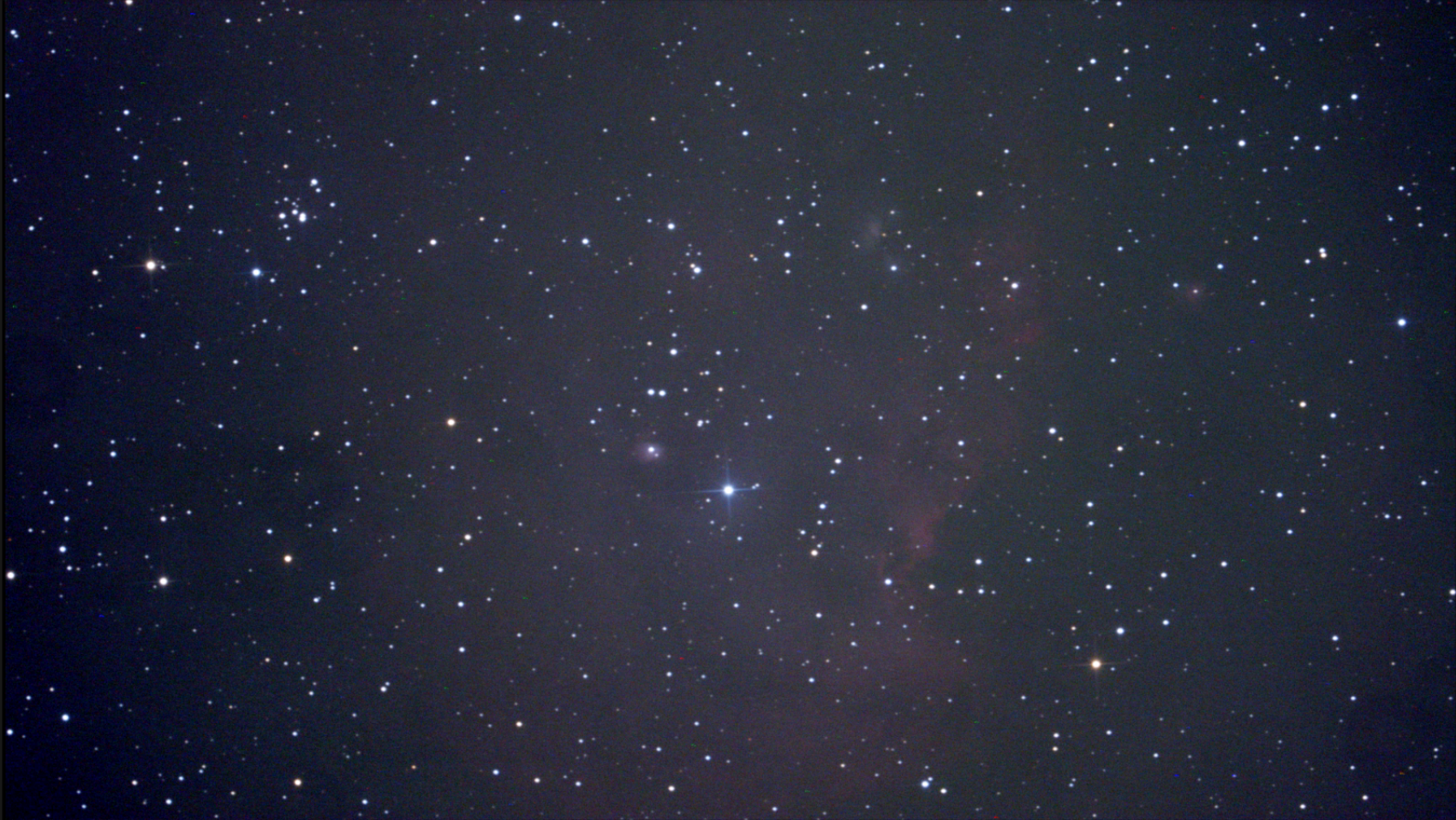

Ca a piqué ma curiosité ce truc, du coup, je me suis lancé et je me suis fait des Darks à 180 secondes.
Ma monture est pas du tout adapté, j'ai une RMS à 1.2" sous PHD2 mais je m'en fous, one life !
La tête de singe 7x180 secondes avec IR Cut (sur Stellarium, j'ai une nébuleuse avec du bleu et du rouge, je me suis dit que l'IRCut était pas obligatoirement une mauvaise idée, mais en fait si)
Je vais test au L-Enhance
Elle passe bien normalement avec l'UV/IR cut :think:
Je crois que ce qui pêche le plus visiblement, c'est l'absence de flat qui t'empêche de bien aligner les couleurs et surtout plus tirer sur l'histogramme
Exemple ici, prise en Février avec un 150PDS et une 294, filtre svbony UV/IR cut, pas dans mon meilleur coin de Ciel (à l'Ouest dans la PL grenobloise), 5x60s

Message par ouiouiblog » 10 déc. 2023, 00:00
Bon , ben y'a pas photo, 180 secondes c'est mieux que 60
c'est tout flou mais ya du signal
La tete de singe 7x180 secondes L-Enhance (sur une monture qui n'est pas faite pur supporter 180 secondes)
Nos posts se sont croisés.
J'ai Dark+Flat , du coup je ne comprends pas bien pourquoi ça sort si peu chez moi
La VA à Oui-Oui
Message par Caprice » 10 déc. 2023, 00:06
C'est bien mieux sur ta seconde capture, sur la première, le vignettage et les donuts ne trompent pas, pas de flat ou flat daubé :ninja:

ta une focal de F5 , donc y as pas de secret faut pousser au moins 1H avec un filtre genre lhenance meme voir plus , moi suis a F3 et mon bruit disparait quasiment au bout de 40MN avec ma 533,avec un ircut oui compter 30MN si tu veux un truc sympa , mais un bon flat avec y as pas de secret ;)
idem la 2eme nickel on dirait

@Fabiolat74 le problème n'est pas la qualité de l'image (qui est ce qu'elle est, c'est certain que 20 minute c'est court :D ) mais la différence de résultat en IRCut avec ce que sort @Caprice
Du coup j'ai vérifié le stack fait en IR Cut, et effectivement je n'avais ni Dark ni Flat :text-imsorry: :
Reprise en Folder Monitor : IRCut + Dark + Flat / 7x180 sec
A la base, mon but était de savoir si des poses de 180 secondes étaient mieux que des poses de 60 secondes. J'ai l'impression que j'ai complètement foiré mon expérience :P

Message par Caprice » 10 déc. 2023, 01:04
Ah, voilà qui est plus normal :)
180s en IrCut, ce n'est pas utile, 60s suffisent largement. Je passe à 180s avec le L-eXtrem, ça doit être bien aussi pour le L-enhance, par contre je guide avec Phd2.
