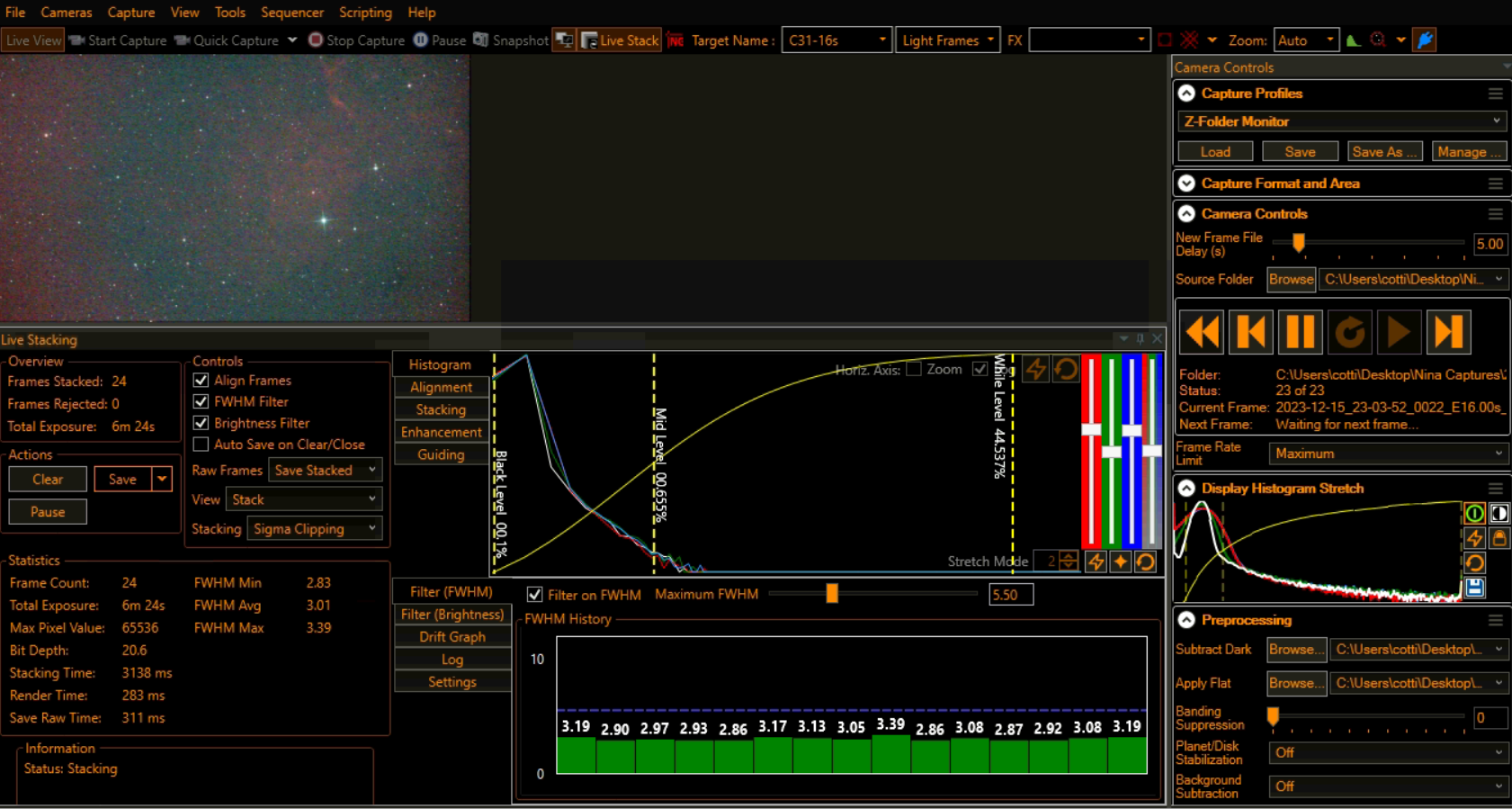

16 secondes pas concluant, j'ai une FWHM de péruvien, mais je n'arrive pas à faire décoller le truc.
Ca ressemble plus à une échographie qu'à une image du ciel profond ...

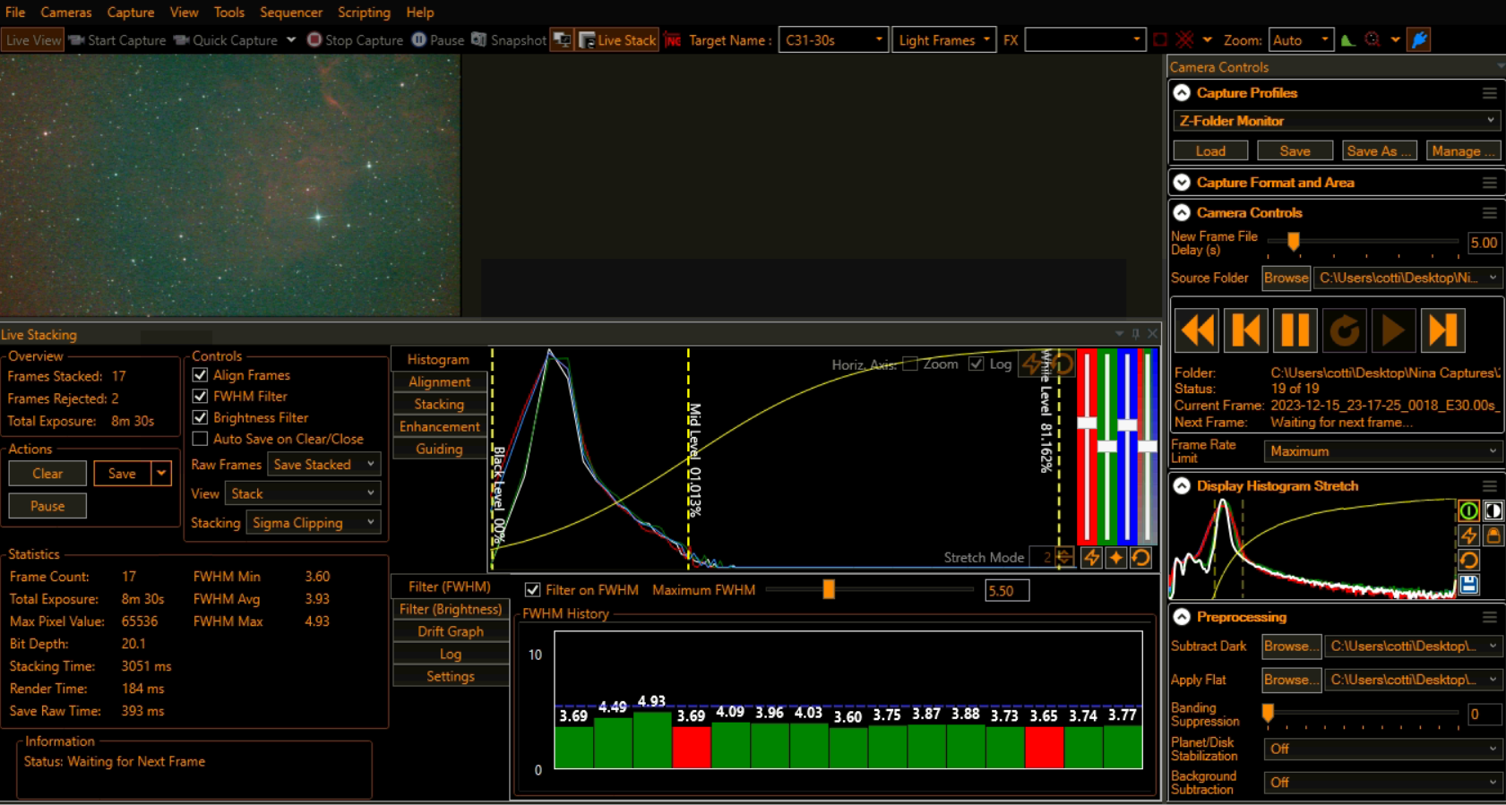

Test sur des poses de 30 secondes
On obtient ce qu'on mérite : un truc médian qui manque de signal et de netteté
Au moins la conclusion est claire, je dois régler mon problème de guidage

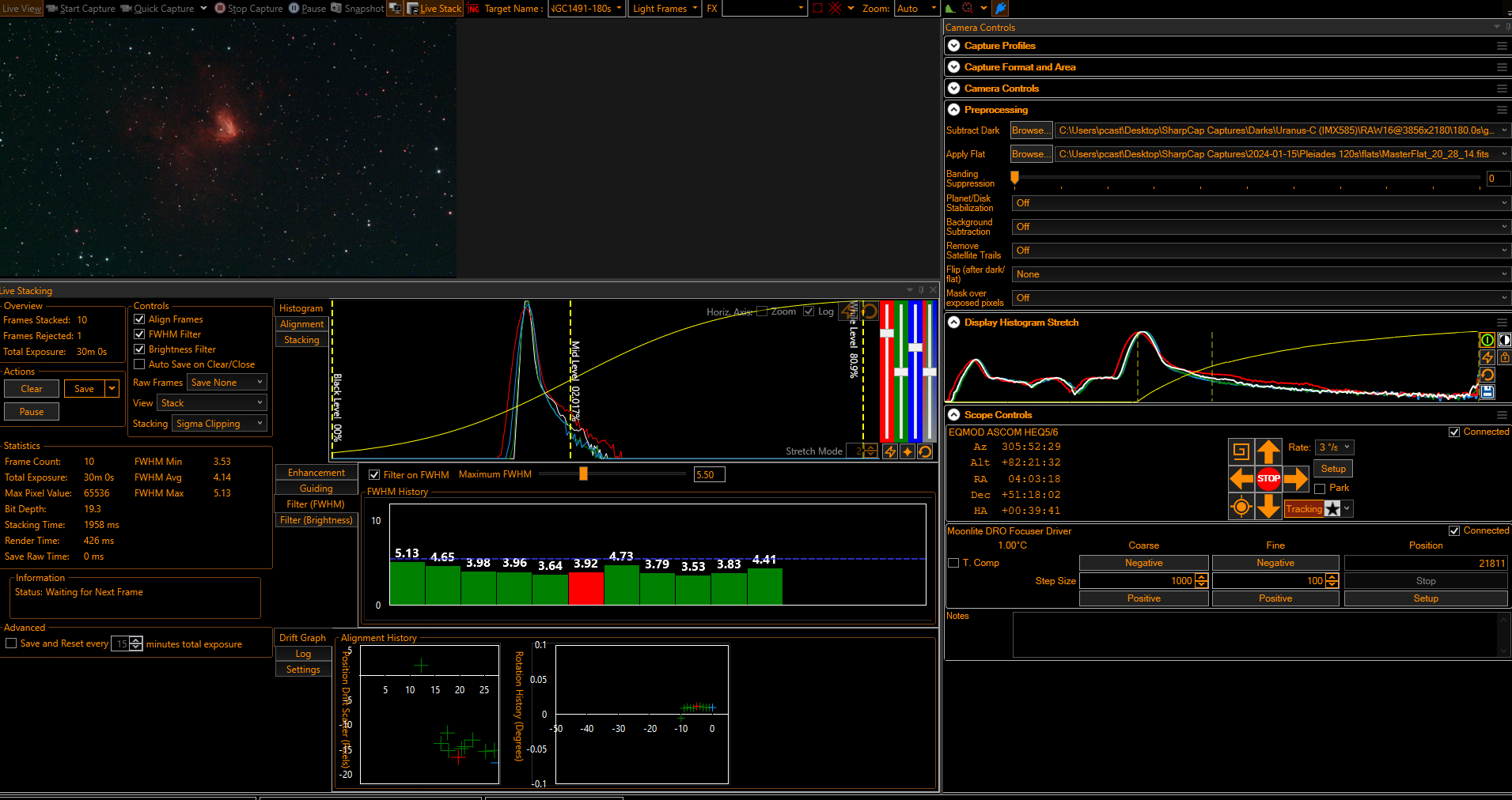

Message par ouiouiblog » 11 janv. 2024, 23:28
Problème de flat réglé, collim refaite, ciel clair à pleurer
Une petite sortie sur la méduse pour vérifier que tout fonctionne à nouveau
Une FWHM comme je n'en avais pas vu depuis longtemps
C'est du VA, mais un peu maquillée, j'ai utilisé le "colour noise reduction" de Sharpcap (c'est bien ce truc)
En plus, je sais maintenant d'où vient le gradient en bas à gauche que je me traine depuis toujours > mes flats
16x2 minutes
