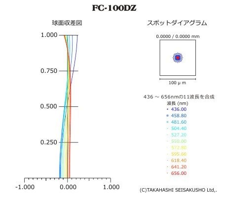

Ok. Ce seul graphique n'est donc pas suffisant pour être vraiment précis ( mais il donne une idée ). Il en faudrait au moins dans 3 longueurs d'ondes représentatives, vu que le diametre de la tache d'airy diffère entre chaque. Et ensuite, un autre graph, d'un genre différent, pour nous montrer le décallage de plan focale entres ces 3 longueurs d'ondes. Puis un dernier au plan focale estimé idéal.
Par contre, je crois que tu es en train de me casser un mythe. Le mythe takahashi .
J'ai trouvé le spot diagram de la taka FC-100DZ. Petit doublet apo à 3400€ tout de meme.
Voyons voir la tronche :
Au plan focal ( 0.0000 mm ), la tache fait tout de même bien 20um grosso modo.
Bon, pour le moment je n'arrive pas a calculer le rayon de la tache d'airy théorique au plan focale en um ... Je n'arrive donc pas a savoir si les 20 um dépassent allègrement...

Pour un objectif de 100mm et 800mm de focale (f/8)
d_Airy = 2.44 * lambda * (f/D) (longueur d’onde exprimée en mètres)
Ça ferait du 8.5um dans le bleu et 12.8um dans le rouge ?

Message par pejive » 04 janv. 2024, 19:00
7,8 microns à 400nm et 13,7 à 700nm

Même les Askar APO ont des problèmes avec le bleu, mais quand même elles tiennent bien la route :)
Messages : 9172
SharpStar 50/275 EDPH
Message par soulearth » 04 janv. 2024, 19:15
Merci messieurs. Il me manquait le dernier bout qui intègre la focale, mais évidemment vous l'aviez . :closedeyes:
Bon ben voilà, même chez taka l'apo qui coûte un bras n'est pas limité par la diffraction. Me concernant un mythe tombe.
Ce qui ne veut pas dire que c'est bon a mettre aux orties, mes miroirs indus ne font certainement pas mieux et pourtant j'en suis ravi. Mais venant de taka je m'attendais a ce que ce soit le cas.
