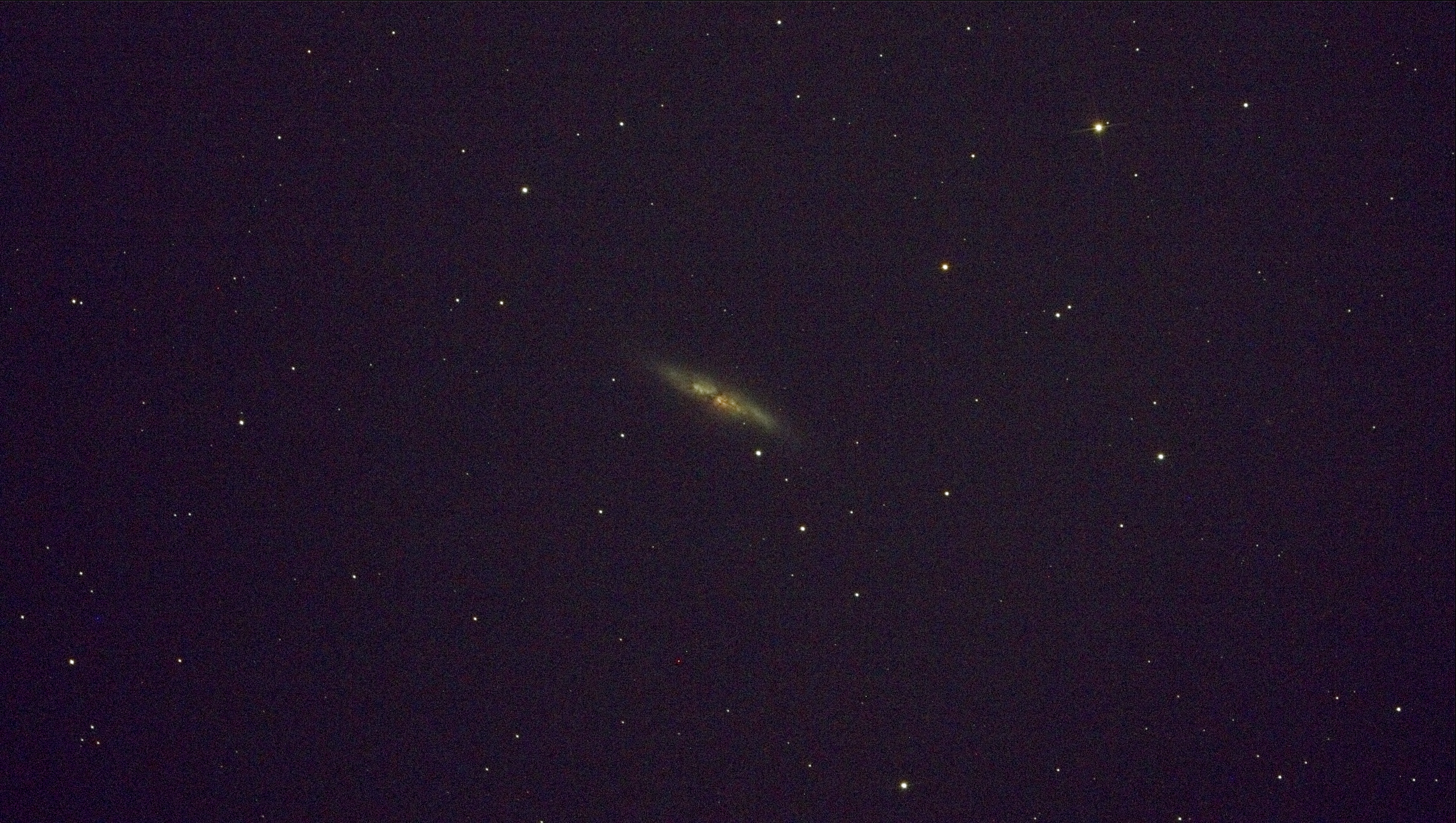

Et une petite M82 issue du soir où je me suis amusé avec les poses courtes et où j'ai cru que j'avais déménagé au Chili en regardant ma FWHM
12 x 5s
60x1s

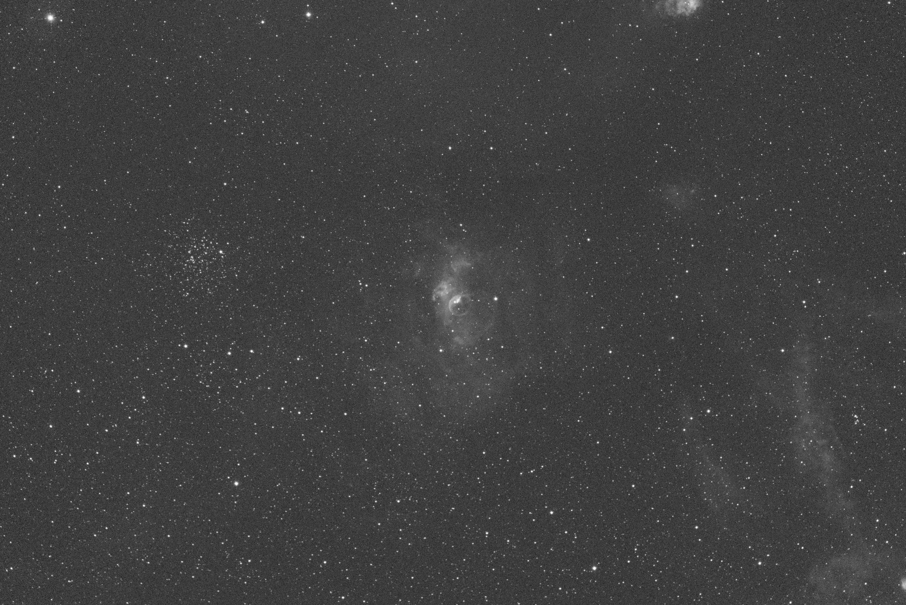

En mono bin 1, RASA f/2.2 et cam 6200MM du bio sans dark ni flat au filtre Halpha, une mono pose 60s.
Homard, Bulle etc.
Dentelles du Cygne
IC 1396

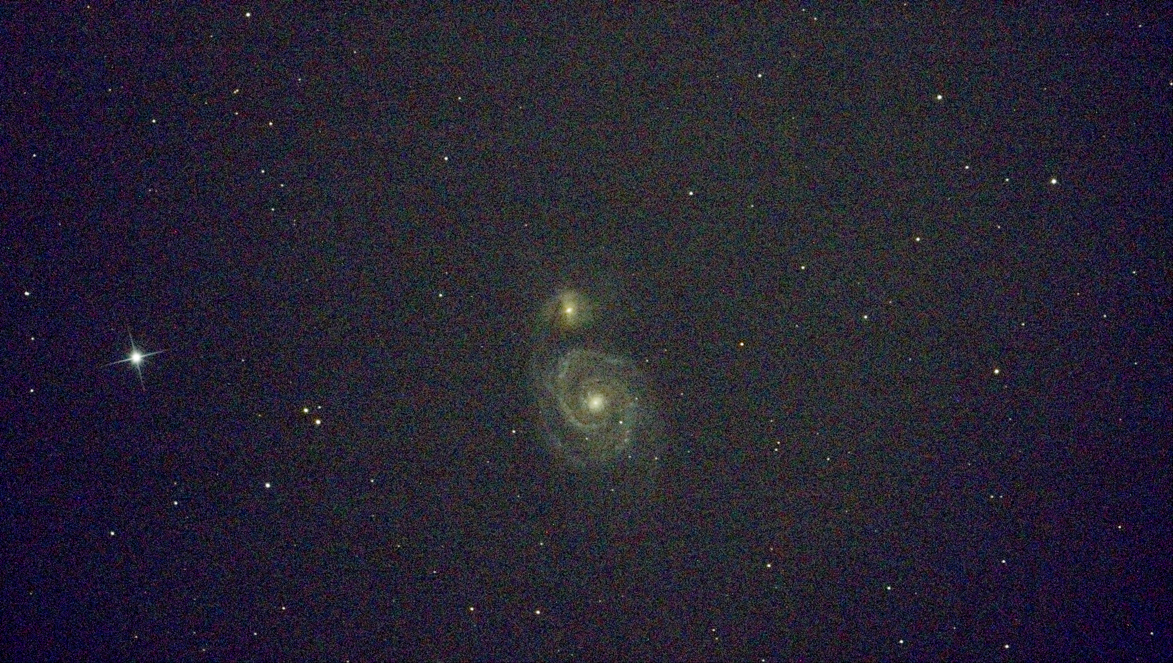

Toujours du bio, ni dark ni flat un simple auto-histogramme sous Siril pas de post traitement :
A la 2600MC et Rasa en mono pose 60s
M106
M101
M33 en 2x30s save as seen sharpcap :

Bulle sur canal H filtre NBX 1x60s
Un p'tit bout des dentelles sur canal H filtre NBX 1x60s

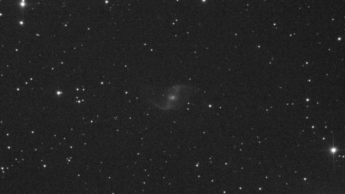

Arp 18 (Uma) 2x30s gain 111 offset 40 avec le 150PDS et la QHY290MM, brute de Siril, sans DOF

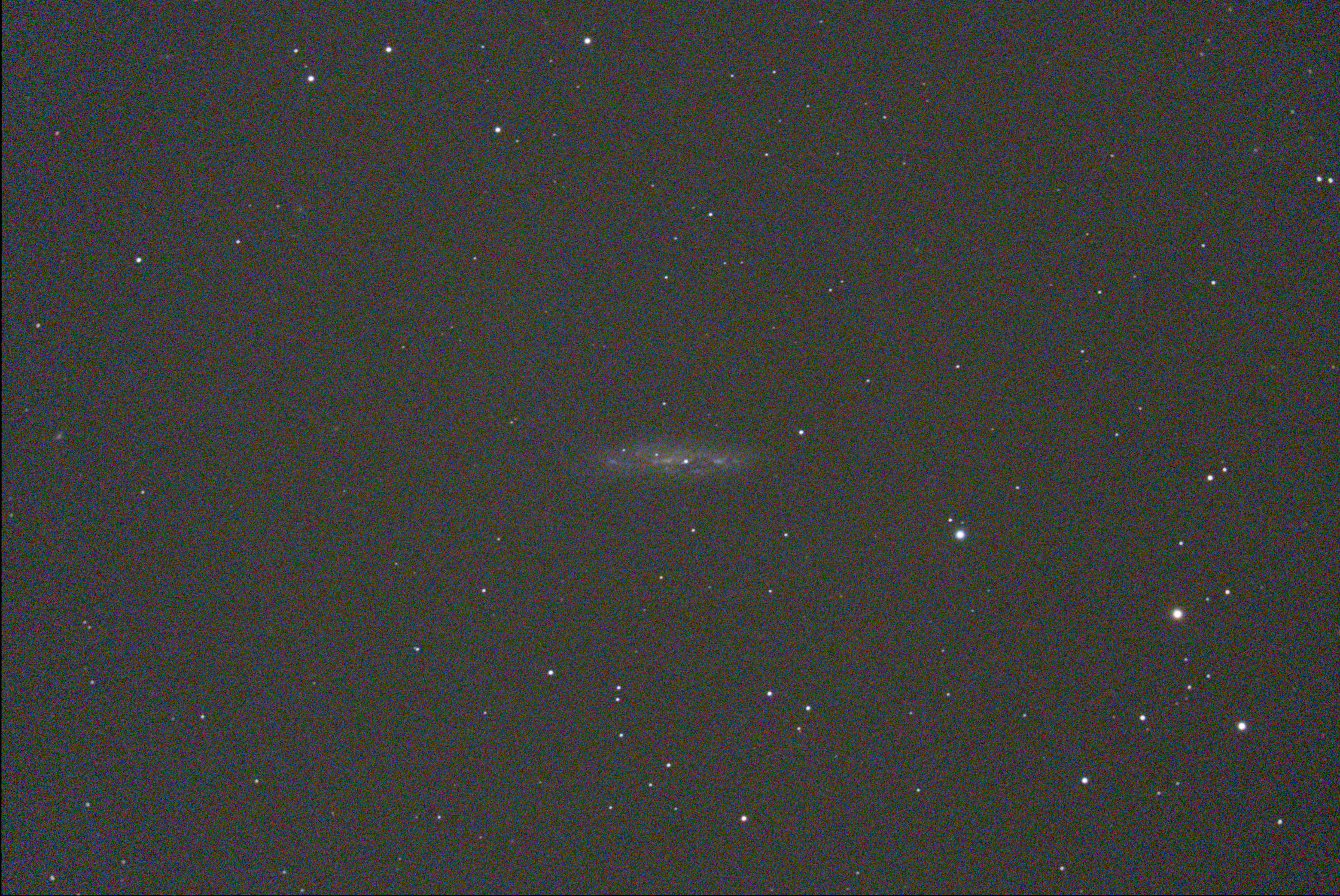

J'hésitais à poster mes traitements étant encore débutant, mais maintenant que j'ai fait l'expérience de ne garder qu'une minute par curiosité, je trouve que le résultat est bluffant vu le peu de temps de pose total ! :D
Toutes les images ci-dessous ont été prises entre décembre et mars avec un 150 PDS sur une EQM35 et une SV305 (imx290), je n'ai pas encore de guidage, ni utilisé de DOF, et la collimation était loin d'être parfaite...
Pour référence M42 (mag 3,7) en 60x1s :
M81 (Mag 6.94) en 7x8s :
M82 (Mag 8.41) en 6x10s :
M66 (Mag 8.9) en 7x8s :
NGC3628 (Mag 9.5) en 7x8s, un peu décevante :
Et enfin ma préférée du lot : NGC1530 (Mag 12.3) en 7x8s :

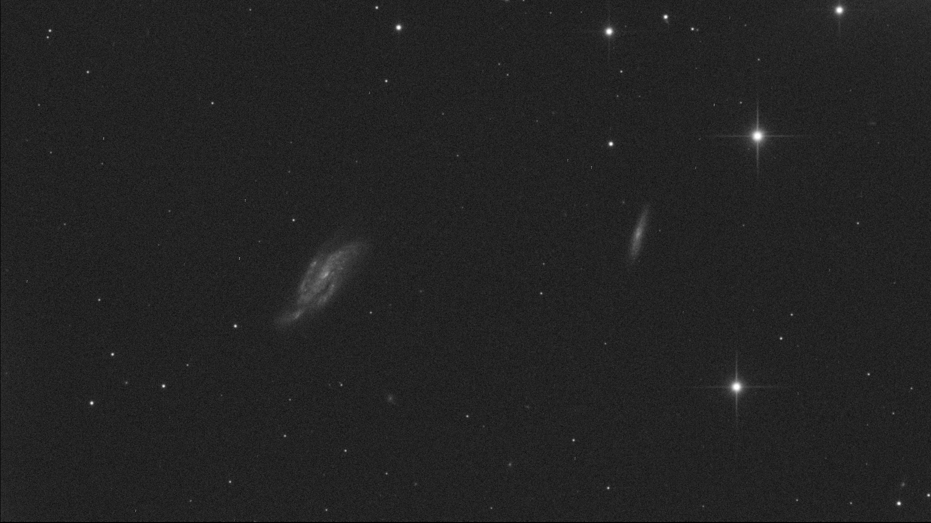

et hop, en live, la premiere frame de 60s de la 533MM revenue du SAV:
C'est du brut de chez brut, à poil de SC, juste dark/flat sur M58 et les siamese twins
Je l'aime tellement ma camera mono, j'en pouvais tellement plus, c'est Noel en Avril la :lol:

Hey hey bigrement intéressant ce comparatif ;)
