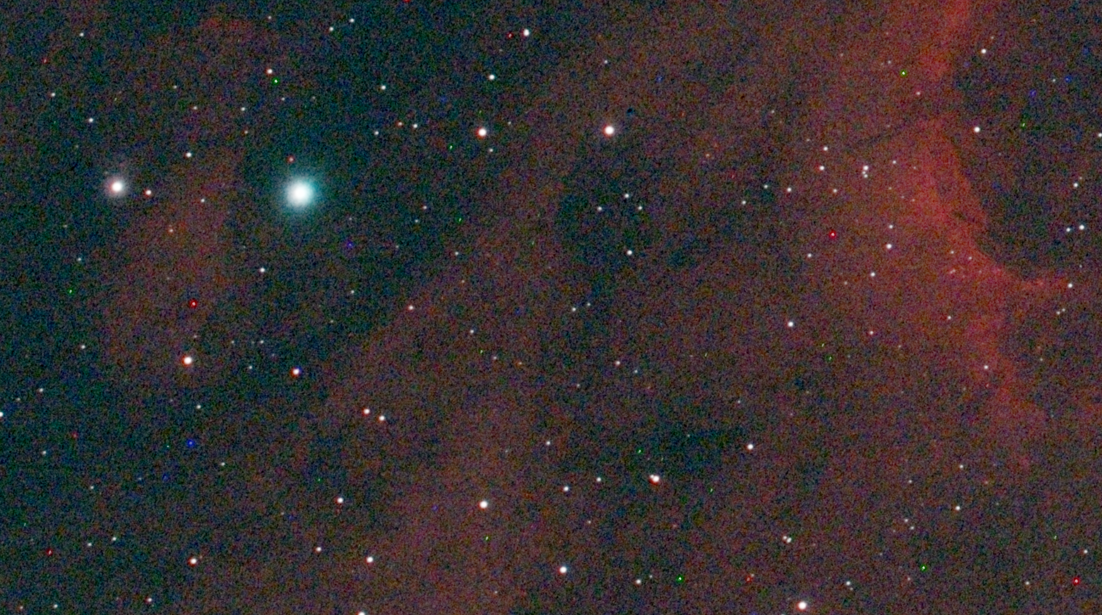

On continue à tester le couplet 150/750 + 72 ed sur une vaillante NEQ5
Le Pélican en 15x 60 sec. au L-Enhance avec l'Uranus sur la 72ed et un guidage IMX462 sur le 150/750
Constat 1 : la NEQ5 ne rechigne pas à la tâche et s'en sort plutôt bien
Constat 2 : le tilt et le backfocus ont l'air a peu près gérés
Constat 3, qui en fait est une question > d'où vient cet affreux grain/bruit dégueulasse ?
@Micmac, tu penses que c'est en lien avec mon taux d'imposition ?
