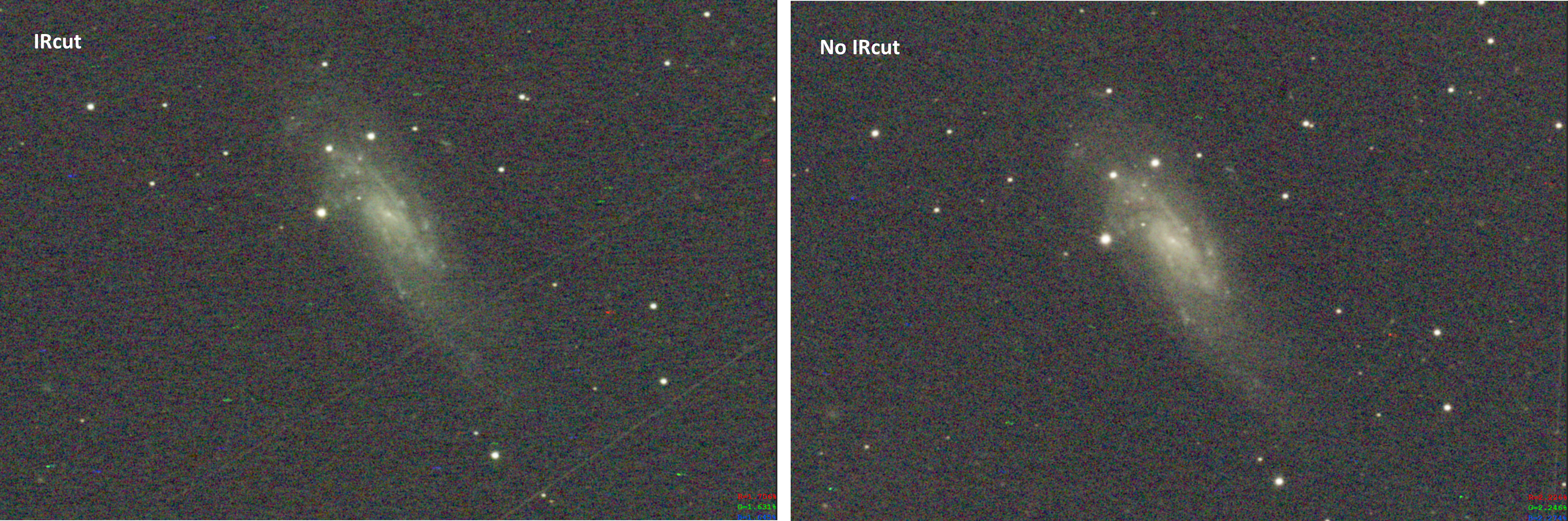

J'avais prévu de tester et régler plein de trucs (en particulier une PEC prédictive sur PHD2), mais comme d'hab j'ai rien fait et je me retrouve à imager les grands classiques.
Histoire de me coucher moins bête j'ai quand même voulu chercher à mesurer l'intérêt réel du filtre IRcut (il est collé à ma caméra depuis des lustres, parce que je pense que j'ai commencé à imager un soir de pleine lune).
L'écart n'est pas flagrant, mais mon IRcut va peut être retourner dans sa boite pour quelques temps
NGC4559 56x30 sec avec IRcut
NGC4559 56x30 sec sans IRcut

Message par Micmac » 12 mai 2024, 04:38
J’ai l’impression que les étoiles gagnent en finesse sur la version ir/cut
Messages : 4645
La VA à Oui-Oui
Message par steph37 » 12 mai 2024, 07:10
Pas une grosse différence mais la version sans IR-cut me semble un poil meilleure. :think:

L'imx585 est très sensible en proche IR
Sans filtre , selon les objets, on peut capter davantage de photons. Mais du fait de l'augmentation de la longueur d'onde, la tache d'Airy est plus grosse en IR; l'image risque d'être moins "piquée".
On ne peut pas avoir le beurre et l'argent du beurre :)
Je pense qu'il vaut mieux séparer le classique avec un filtre ir-uv cut , et l'imagerie IR (planétaire ou CP spécial IR) avec un filtre ir-pass 685nm 742nm ou 850nm

Pour le piqué de l'image, c'était aussi ce que je pensais, mais ça n'est vraiment pas flagrant. Les 2 ont une FWHM comparable et le zoom à 100% ne permet pas vraiment de les départager en termes de piqué
Zoom100% du SAS en auto-ajustement
@pejive, tu pourrais m'expliquer l'intérêt de l'IRPass par rapport à l'absence de filtre ? Sans filtre, tu attrapes l'IR + le rayonnement visible, a priori tu récupères plus de signal, non ? (c'est d'ailleurs ce que fait Hubble). J'imagine qu'il y a une raison, mais je ne vois pas laquelle.
J'ai essayé de pousser un peu plus la théorie et de chercher les objets lumineux en IR avec Simbad :
- NGC4559 : magnitude IR = 11.31 et magnitude visuel/apparente = 10.01. Je comprends que l'objet n'émet pas des masses en IR
- A priori, pas moyen de rechercher les objets ULIRG (en tout cas, j'ai pas trouvé)
- J'ai trouvé 3 galaxies qui a priori crachent de l'IR (requête Vmag < 10 & Imag < 8 & otype = g). Je les testerai plus tard

L'image IR sera toujours de moins bonne qualité que l'image visible: on règle l'échantillonnage pour le visible
Si la cible n'émet pas en IR il n'y a aucun intérêt à imager sans filtre; les étoiles un peu rouges qui seront dans le champ auront une image moins fine
Si la cible émet en IR on va masquer les éventuels détails bleus ou verts; il vaut mieux faire une image visible et une image IR
Le domaine de prédilection de l'imx 585 c'est la bande du méthane à 900 nm pour Jupiter ou Saturne

ouiouiblog a écrit :
12 mai 2024, 10:46
Ben les étoiles de l'image IR sont 2x plus grosses :mrgreen: Cela se voit à l'oeil sur tes images parallèles, mais encore plus quand tu ouvres tes deux images dans deux onglets et que tu passes de l'une à l'autre, pour les faire "clignoter" (pratique aussi pour comparer deux traitements d'images, ça).
On voit bien tes pixels morts, bien fixes sur l'image, alors que la galaxie bouge légèrement, d'ailleurs ;)

2 fois plus gros c'est abusé, mais effectivement, il y a une différence
