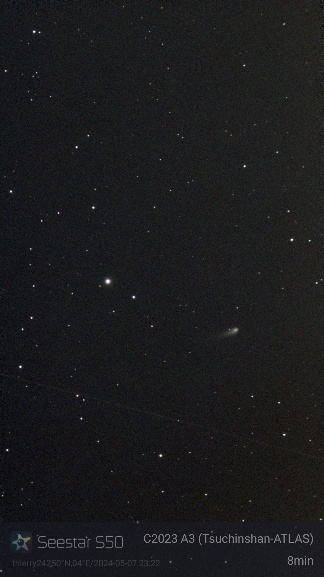

Message par thierry242 » 08 mai 2024, 11:56
Hier soir

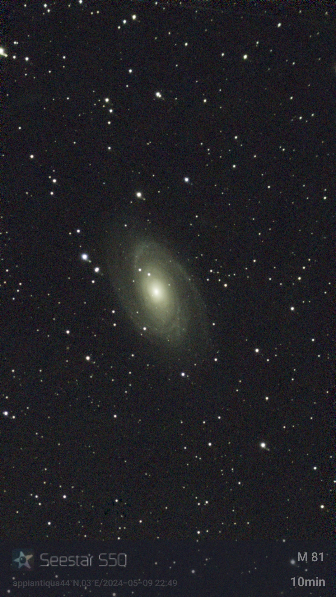

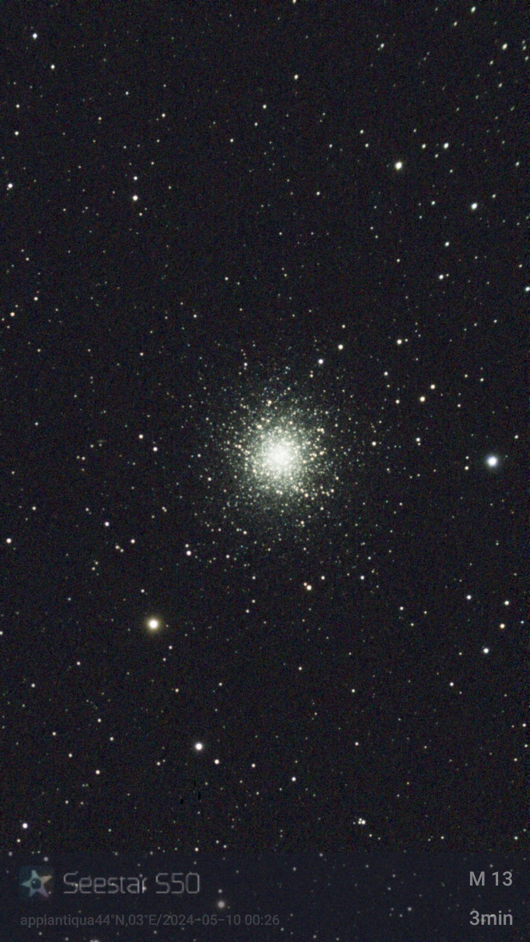

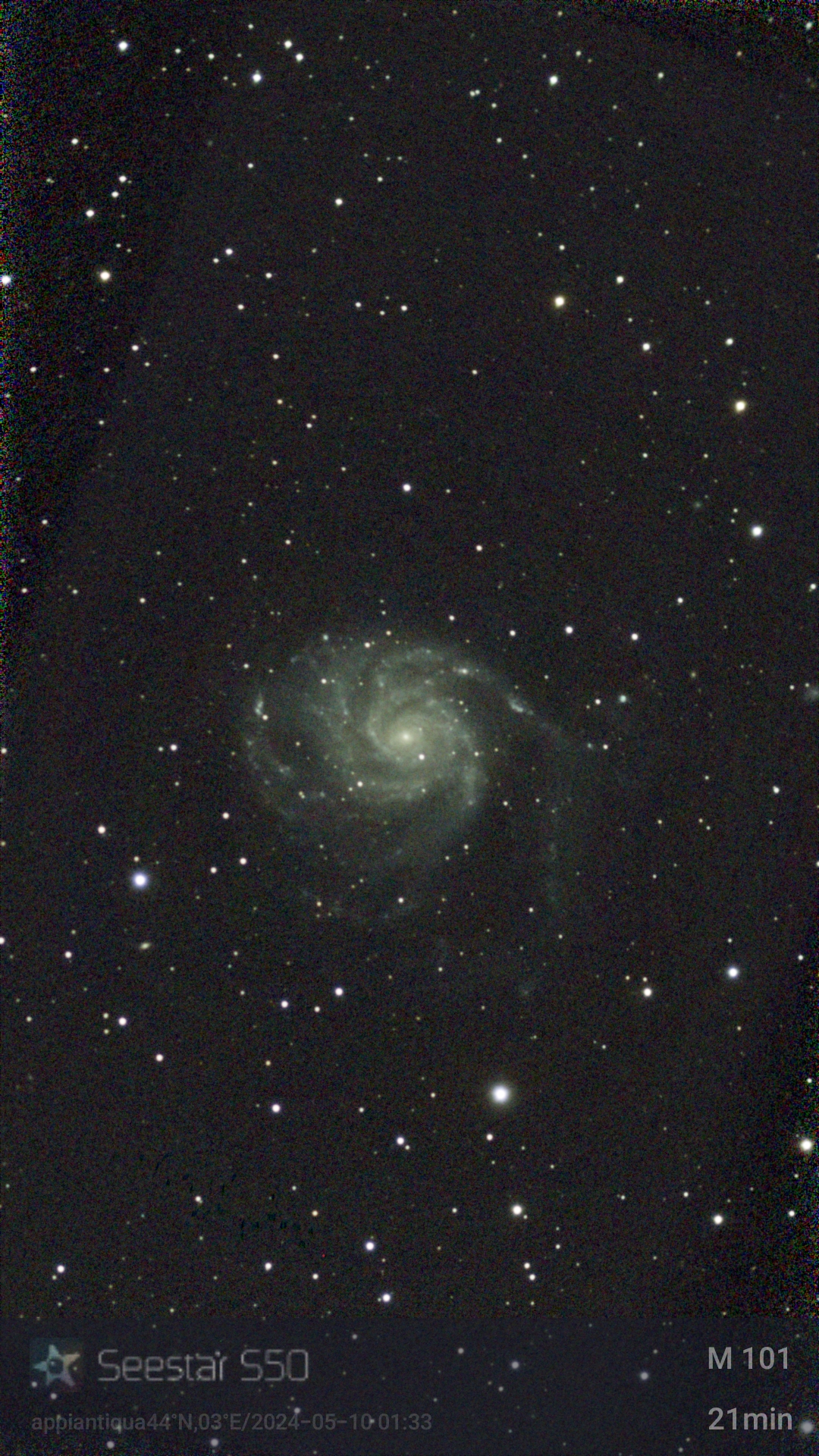

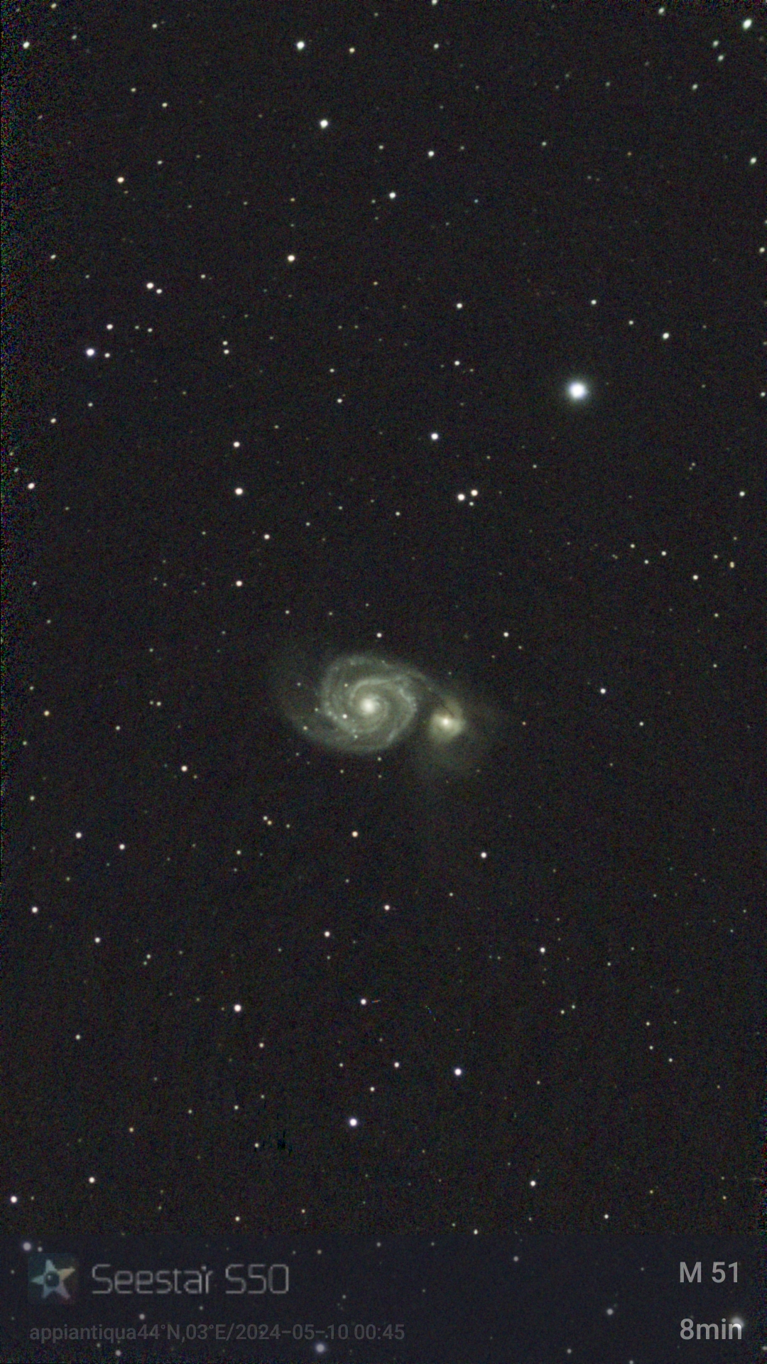

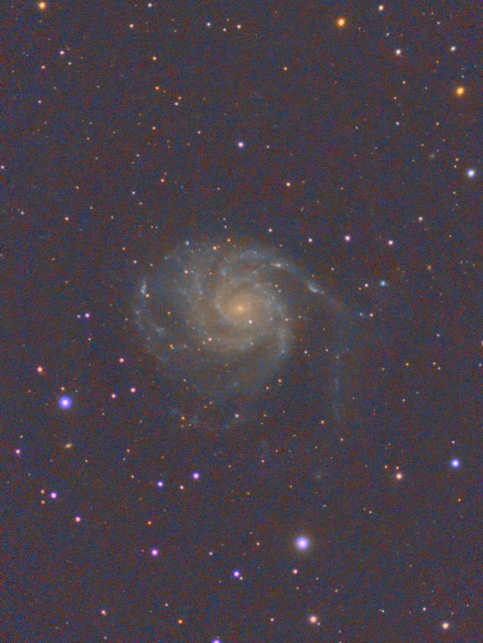

Message par appiantiqua » 10 mai 2024, 14:45
Petite sortie la nuit dernière.
J'ai pris en compte les bons conseils pour améliorer le rendu :
- mise en température de l'instrument ( je vais essayer encore plus tôt ce soir).
- mise au point : j'ai activé la fonction via l'icône [AF] mais j'ai l'impression que celle ci se serait déclenchée automatiquement d'après ce que ma dit la petite dame qui loge à l'intérieur du télescope; en revanche, la même icône est restée inopérante pendant toute la durée des empilements (je n'ai pas dépassé 22 minutes et peut être que la proposition d'une nouvelle mise au point réapparaît après un laps de temps plus important ...)
- enfin, j'ai pris soin de paramétrer la possibilité de gérer chaque pose de 10 secondes ce qui m'a permis d'éliminer les passages de satellites (ou de météorites?).
Prochaine étape, l'acquisition d'un trépied pour améliorer la stabilité.
Voici quelques résultats : j'ai l'impression que c'est quand même un peu mieux que lors de la première session.
N'hésitez pas à envoyer vos suggestions.
A suivre ...
Messages : 5199
Message par steph37 » 10 mai 2024, 21:39
Bravo @appiantiqua dis-donc quelle rapidité dans tes progrès :clap: ! Bin voilà c'est bon du côté de la mise au point !
Pour la mise au point en cours de Stack c'était possible mais ça ne l'est peut-être plus ;) Le logiciel du Seestar a subi pas mal de mises à jour et des choses changent ;)

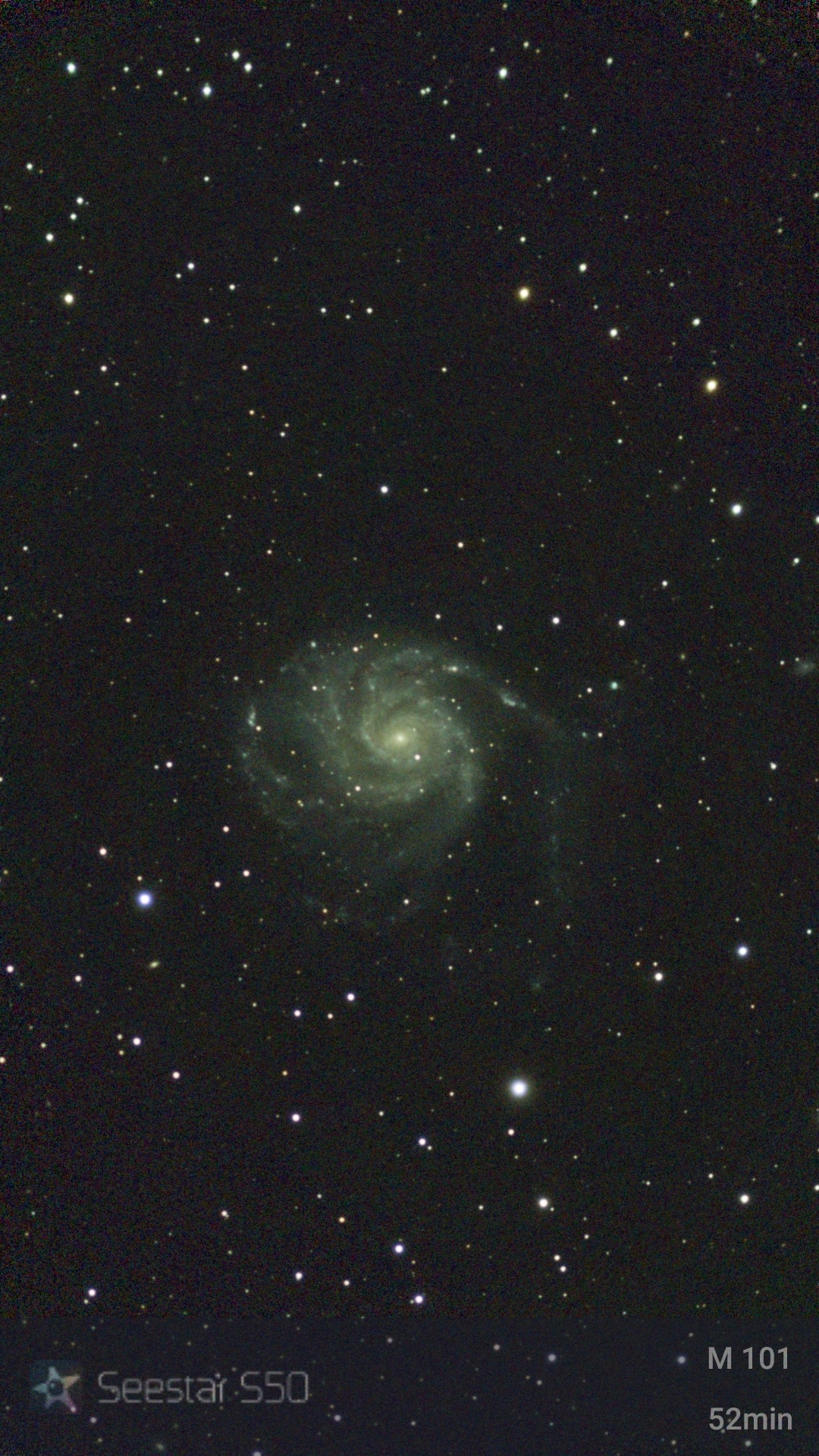

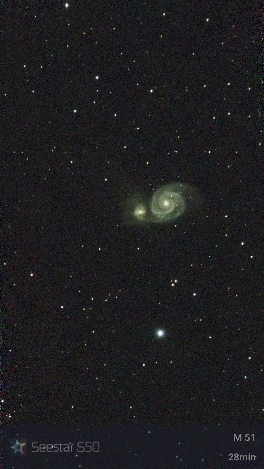

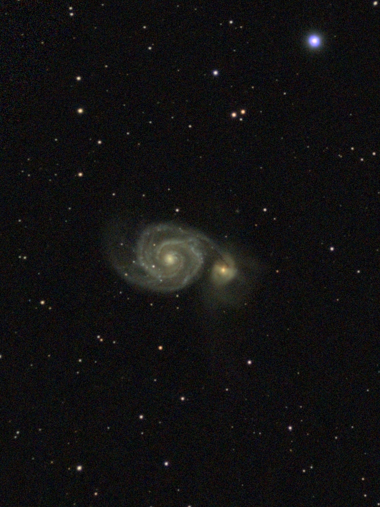

Message par appiantiqua » 13 mai 2024, 11:28
Merci @steph37 pour ces encouragements!
J'ai fait deux premiers essais d'empilement depuis le Seestar (pas encore testé le transfert/traitement sur PC) et voici les premiers résultats :
Messages : 5199
Message par steph37 » 13 mai 2024, 11:43
Bin c'est super ! :dance:
Quand tu voudras tester sur PC, Siril sera ton ami.
Dans la section Tutos du forum, tu en trouveras un consacré à Siril et au Seestar qui te permettra, si besoin, de démarrer.

Message par appiantiqua » 14 mai 2024, 17:39
Je viens de faire deux tentatives de traitement avec Siril ... et ça s'annonce compliqué ... j'ai utilisé les tutos du forum + vidéo youtube qui sont parfaitement limpides mais j'ai peur qu'il y ait un problème de "source" : j'ai éliminé 3 images sur les 309 fichiers .fit (2 passages de météorite/satellite et une image qui bave) mais les choses se sont compliquées lors de la phase de transformation asinh (au début je n'arrivai même pas à faire réapparaître l'image avec étirement/point noir). Le premier essai est plus qu'effroyable et le second le reste presque autant. Des couleurs se révèlent sur la galaxie elle-même mais le ciel devient épouvantable.
J'ai honte de montrer cette image (à comparer avec la version brute de M101 2 posts plus haut)

Message par steph37 » 14 mai 2024, 17:57
@appiantiqua si tu démarres sur Siril, oui ça a l'air compliqué mais, à mon avis, essaie de rester au plus simple dans un premier temps. Il y a tant de possibilités (et de tutos disponibles :D ) qu'il y a largement de quoi se perdre.
Si tu t'inquiètes sur les fichiers source, un bon moyen pour y voir clair est de les mettre à disposition pour qu'on puisse les télécharger et te dire s'il y a un souci ou pas. (je pense qu'il n'y a pas de souci et que, pour de premiers essais, tu t'es bien débrouillé ;) )

Message par soulearth » 14 mai 2024, 18:09
appiantiqua a écrit : ↑
14 mai 2024, 17:39
Tu ne devrais pas. Effectivement le fond du ciel est moche, on va pas se mentir, mais sur les première images il l'est tout autant, c'est juste qu'il est plus sombre alors ca cache le problème. En plus ce problème tu n'y peut pas grand chose, c'est du bruit, et avec une caméra non refroidie sur monture azimutal, du bruit et des marbrures c'est normal ;)
Les solutions ne sont pas franchement évidentes.
Durant l'extraction de gradient, tu peux cliquer sur ajout de diffusion d'erreur. Parfois ca aide.
Siril te permet de faire un tri des brutes en fonction du bruit, c'est a tester mais n'attend pas de miracles non plus.
Tu peux essayer aussi de GraXpert ( www.graxpert.com ) qui est un soft de denoising.
thierry242
Messages : 262
Localisation : tervuren
Message par thierry242 » 14 mai 2024, 20:01
J'ai remarqué que l empilement avec siril n'est pas vraiment nécessaire.
Le fichier fit du seestar est est tout aussi bon pour être amélioré par après avec quelques manip de siril. Recadrage, enlever le bruit de fond, couleurs par photométrie et
Etirement de l histogramme.

appiantiqua
Messages : 112
Inscription : 20 avr. 2024, 18:21
Localisation : Pradelles
Message par appiantiqua » 16 mai 2024, 11:01
Deuxième session avec Siril cette fois sur M51 : j'ai remis la version empilée avec le Seestar et celle après traitement Siril.
J'ai purement et simplement annulé la phase "Réduction de Bruit" qui aboutissait à une purée peu engageante.
J'ai aussi utilisé Facteur d'étirement & Point noir en appuyant plus légèrement sur les pédales ...
A suivre ...
