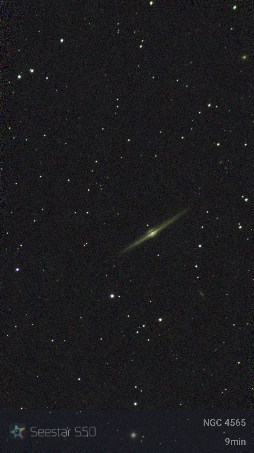

Petite sortie la nuit dernière.
J'ai pris en compte les bons conseils pour améliorer le rendu :
- mise en température de l'instrument ( je vais essayer encore plus tôt ce soir).
- mise au point : j'ai activé la fonction via l'icône [AF] mais j'ai l'impression que celle ci se serait déclenchée automatiquement d'après ce que ma dit la petite dame qui loge à l'intérieur du télescope; en revanche, la même icône est restée inopérante pendant toute la durée des empilements (je n'ai pas dépassé 22 minutes et peut être que la proposition d'une nouvelle mise au point réapparaît après un laps de temps plus important ...)
- enfin, j'ai pris soin de paramétrer la possibilité de gérer chaque pose de 10 secondes ce qui m'a permis d'éliminer les passages de satellites (ou de météorites?).
Prochaine étape, l'acquisition d'un trépied pour améliorer la stabilité.
Voici quelques résultats : j'ai l'impression que c'est quand même un peu mieux que lors de la première session.
N'hésitez pas à envoyer vos suggestions.
A suivre ...

Messages : 4496
Message par steph37 » 10 mai 2024, 21:39
Bravo @appiantiqua dis-donc quelle rapidité dans tes progrès :clap: ! Bin voilà c'est bon du côté de la mise au point !
