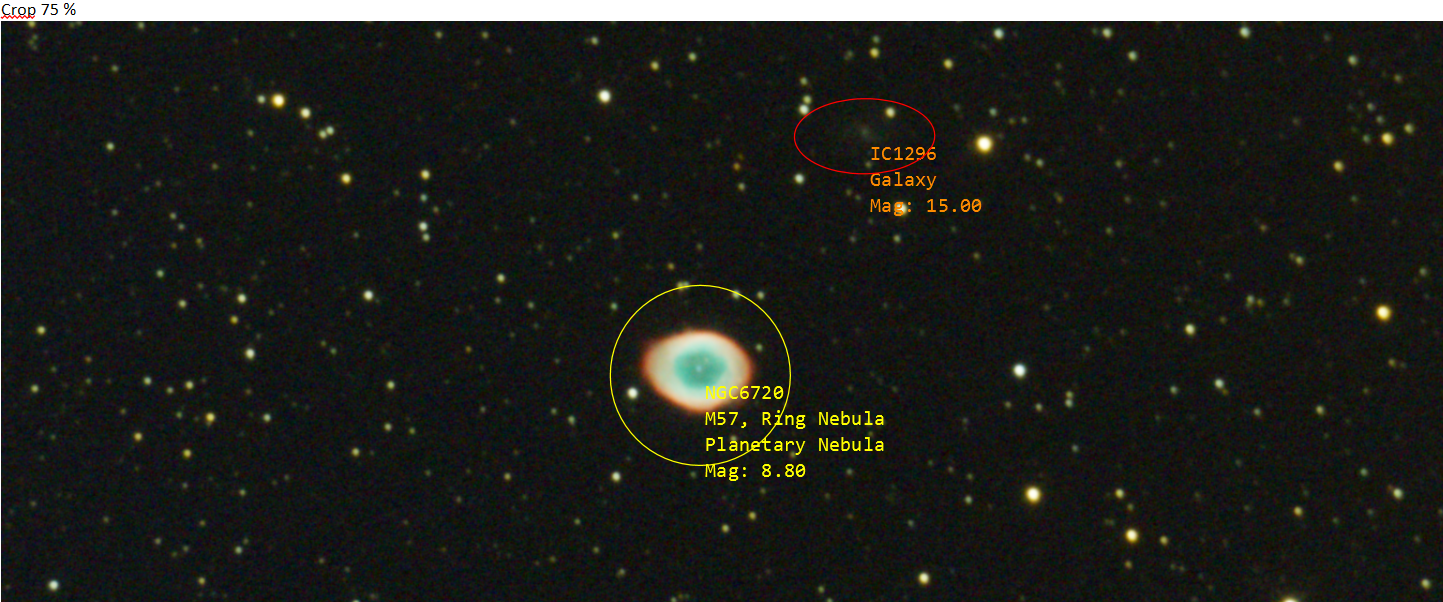

Voici mes premiers essais :
Alors beaucoup de tilt, certainement une collimation perfectible et surtout pas de correcteur (vousme direz dans quel ordre ;) )
Suivant les capture, j'ai des étoiles bien déformées surtout côté droit
Bon le crova avec un FWHM assez élevé forcément de 5,3 à 6
M57
Crop 75% surtout de ne pas regarder à droite :P
M63 crop
NGC6181
NGC6888
Dentelles du cygne NGC6960 (en partie) cette fois capture plus longue
et enfin la plus belle image des étoiles, avec l'images des branches de l'araignée dédoublée => collimation ??
Bon c'est très perfectible mais c'était très plaisant ce qui est pour moi l'essentiel, les dentelles j'ai adoré :dance:
A suivre travail sur la collimation... utilisation de l'imx290M plutôt que l'imx585 sans correcteur ... bague de tilt ... lunette guide de 50mm
A vos commentaires en particulier sur la forme des étoiles, j'espère que vous avez pu sortir, les nuits sont plus courtes en plus j'ai plié à 4H30, la lune était déjà là

Alors les doubles aigrettes, c'est juste ta mise au point , par contre sur la photo des dentelles sur la fameuse étoile tu vois le cercle autour du cœur (halo) il est pas centré , pour moi, c'est ta collimation qui n'est pas bonne non plus. bon en attendant profite du ciel la perfection viens avec le temps , merci pour les images :clap: :clap:

Message par John Mc Burn » 02 juin 2024, 00:49
Aigrettes dédoublées = map aux fraises. Pour le halo pas centré, ce n'est jamais le cas avec un newton ouvert, car il y a l'offset du secondaire qui vient mettre son grain de sel, mais peu importe pour l'instant ce n'est pas ton soucis principal.
Il y a un truc franchement de travers, sur les dentelles ta map est bonne sur une toute petite partie, et completement a l'ouest ailleurs, le capteur n'est pas plan, gros tilt a corriger. tant que ce soucis n'est pas réglé, difficile de dire si l'absence de correcteur joue ou si la collim est mauvaise. De ce que je vois sur les zones ou la map est bonne, tes etoiles sont propres, donc ne touche pas a la collim pour le moment.
Verifie bien tes bagues, le serrage du train d'imagerie dans le PO, tout ce qui peut occasionner ce tilt dévastateur. Le principal suspect c'est ton PO (j'avais le même d'origine sur le 300, une vraie machine a tilt si on utilise le tube d'allonge)

VA de DOB250 au TS 150mm UNC F7 Premier Essai
Message par John Mc Burn » 03 juin 2024, 19:50
Ici il n'y a pas de correcteur de coma, ce qui laisse encore plus de place a l'interprétation ''vague''.
Peut être commencer par voir ce que ça donne avec la 290, ou la coma sera beaucoup moins visible, et donc les autres défauts plus faciles à cerner.
dob250
Messages : 2174
Localisation : Mazan
Message par dob250 » 04 juin 2024, 06:31
Prochain essai avec la 290
J'ai regardé en détail le train optique j'ai trop de jeu sur la première bague 2" vers M42, au début elle est en 2" mais il y une gorge plus petite avant son contact avec le porte oculaire,changement à venir
Messages : 7449
Message par kaelig » 04 juin 2024, 11:28
Salut,
Tu avances très vite dans la prise en main du Newton, on sent l'expérience. Il va être difficile d'entrer dans les réglages fins sans moteur de focus. Voici l'ordre que je te préconiserai:
1) collimation (sans être extrême dans l'affinage), moi j'utilise CCDinspector (qui est payant)
2) réglage du backfocus avec NINA Hocus focus (sinon, tu vas perdre ton temps)
3) re-collimation
4) réglage du tilt, 3 images à chaque fois avec Sharpcap, analyse avec Astap
=> bien différencier les vis de réglages des vis de blocage (qu'il ne faut ne surtout pas sortir)
5) re-réglage de la collimation
6) vérification du backfocus
7) vérification du tilt
8) vérification de la collimation
A faire une nuit claire, sans lune et sans nuages (oui, je sais c'est rare)
Pour minimiser les soucis
- placer toujours le train optique de la même manière (un marquage, scotch) pour repérer ... car la correction du tilt ne vaut que pour une position dans le PO (si le PO n'est pas parfaitement orthogonal ... ca bouge si on tourne).
- placer une main derrière la caméra pour bien plaquer le train optique sur le PO et visser les 3 vis de blocage avec l'autre main.
PS: la semaine prochaine, on abordera la patte de lapin et le gros sel LOL :mrgreen:
Messages : 6480
Message par John Mc Burn » 04 juin 2024, 13:03
Pas besoin d'une tonne de softs non maitrisés pour faire tout ça, a part rajouter de la complexité inutilement, on s'en passe très bien 😌
Le risque étant de se perdre et de finir avec un fil de 180 pages ou personne ne comprend plus rien 😅
Les vis de blocage je les enlève moi, leur seule utilité c'est pendant le transport pour éviter que ça bouge de trop, sinon le reste du temps ça fout la merde plus qu'autre chose.
dob250
Messages : 2174
Message par dob250 » 05 juin 2024, 06:13
Bon, j'ai reçu mon focuseur il est en place cela va m'aider en effet pour la Map
Pour la collimation je vais l'affiner dès que le ciel sera clément avec moi. Je devrais recevoir le Reego 2 prochainement pour bien préparer la collimation
Sur le train optique je reçois une nouvelle bague jeudi
Je n'ai pas de problème de backfocus pour l'instant car aucun correcteur en place
J'avais déjà pris la disposition de plaquer la caméra au moment du serrage
Il faut que je sois patient ..
Je vais aussi installer la lunette guide au dessus du scope pour une meilleure répartition du poids
J'avance grâce à vous et aux quelques heures de lecture sur ce forum
Merci encore
