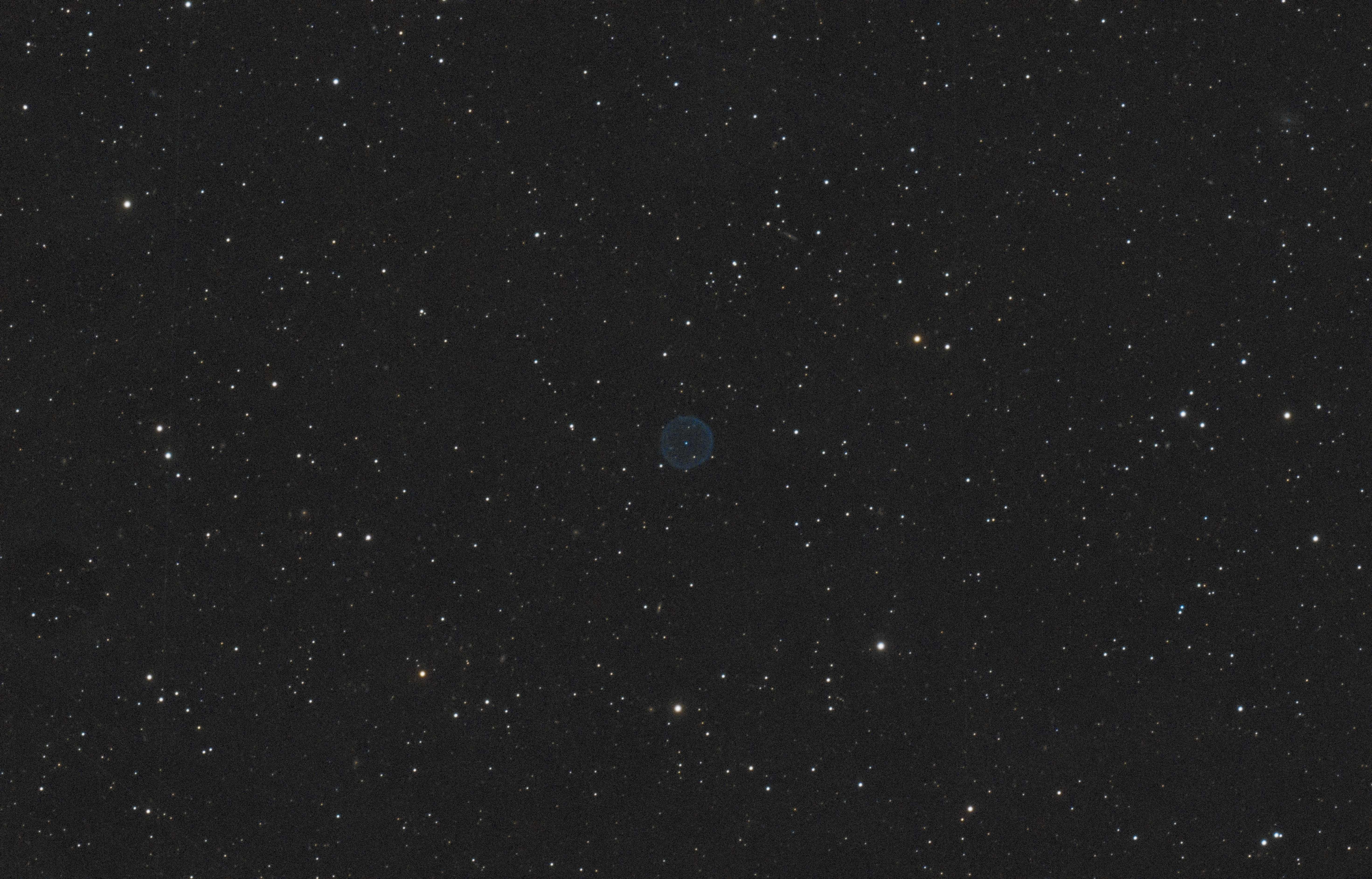

En attendant de résoudre mes problèmes de "traitement couleur" je me contente de ma caméra mono en mono. NGC 281 180 s x 20. Qu'en pensez-vous ? Fdc pas au top ? Faut il traiter autrement ?

VA pas vraiment va de roza
Le lrvb n'est pas inintéressant pour autant. Le HOO se rapproche des "vraies" couleurs et optimise sûrement le temps de pose en se consacrant au signal le plus fort mais le Pacman est sympa en RVB aussi. Le L en mode VA est bien ce qui se rapproche le plus des sensations du visuel par exemple.

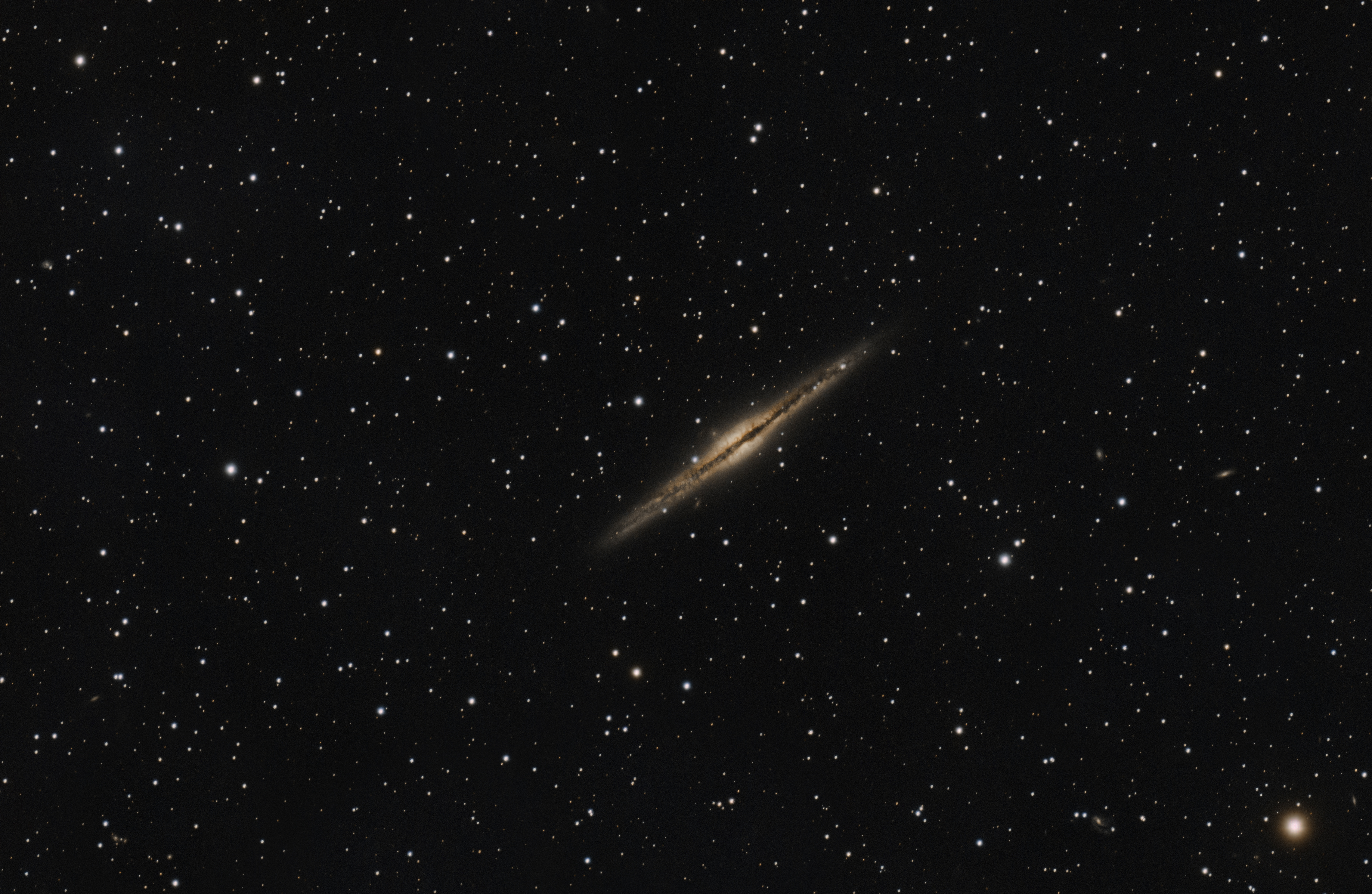

ngc891 21 x 180 s en luminance et 10 x 90 s pour les couches rvb. J'espère pouvoir ajouter de nouvelles prise de vues ce soir. La séance d'hier n'a pas été une grande réussiste. J'ai jeté la plus grande partie de mes brutes en luminance qui avaient un aspect un peu bizarre comme affectées par une très forte PL alors que la nuit était bien noire (voir ci-dessous à droite brute écartée et à gauche brute conservée). Bref un nouveau problème que je ne m'explique pas et qui s'ajoute à ceux (nombreux) du traitement RVB ainsi qu'à un suivi catastrophique avec PHD2. Depuis que j'ai opté pour un oag pegasus (j'utilisais avant une lunette vario bresser 61/240) rien ne va plus. J'ai pourtant me semble t i mis en oeuvre toutes les bonnes pratiques : assistant de guidage, calibration. En ce qui concerne la calibration, je l'ai d'abord effectué en visant 45° au sud et proche de l'équateur. Après cela mon suivi était catastrophique avec des filés d'étoiles sur chaque brute. J'ai donc immédiatement refait une calibration dans la région de ngc891 et le suivi PHD2a ensuite fonctionné en affichant toutefois de valeurs médiocres ( ex : total rms 0.80 et 1 entre parenthèses).
ngc891 80 x 180 s
Voici une 2éme version avec un traitement qui me paraît un peu meilleur. Qu'en pensez-vous ?
