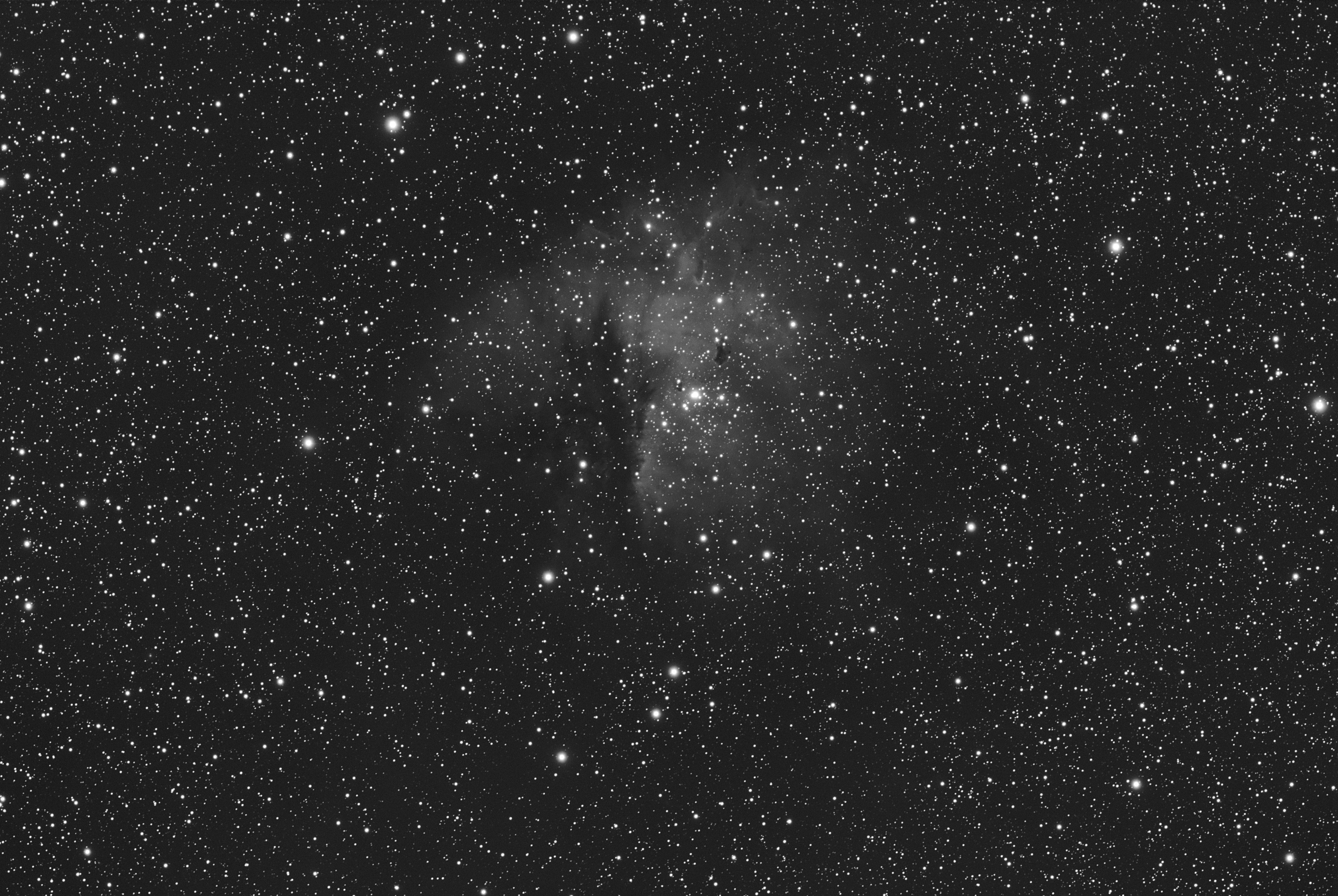

En attendant de résoudre mes problèmes de "traitement couleur" je me contente de ma caméra mono en mono. NGC 281 180 s x 20. Qu'en pensez-vous ? Fdc pas au top ? Faut il traiter autrement ?

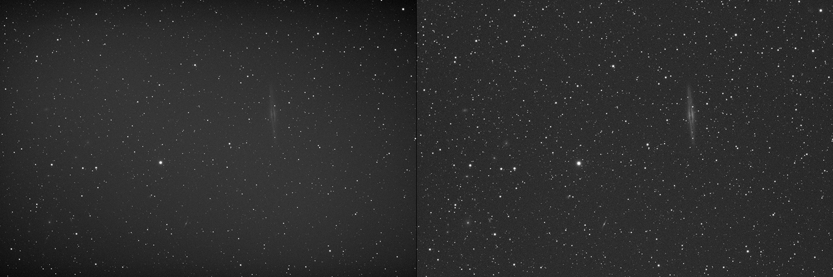

ngc891 21 x 180 s en luminance et 10 x 90 s pour les couches rvb. J'espère pouvoir ajouter de nouvelles prise de vues ce soir. La séance d'hier n'a pas été une grande réussiste. J'ai jeté la plus grande partie de mes brutes en luminance qui avaient un aspect un peu bizarre comme affectées par une très forte PL alors que la nuit était bien noire (voir ci-dessous à droite brute écartée et à gauche brute conservée). Bref un nouveau problème que je ne m'explique pas et qui s'ajoute à ceux (nombreux) du traitement RVB ainsi qu'à un suivi catastrophique avec PHD2. Depuis que j'ai opté pour un oag pegasus (j'utilisais avant une lunette vario bresser 61/240) rien ne va plus. J'ai pourtant me semble t i mis en oeuvre toutes les bonnes pratiques : assistant de guidage, calibration. En ce qui concerne la calibration, je l'ai d'abord effectué en visant 45° au sud et proche de l'équateur. Après cela mon suivi était catastrophique avec des filés d'étoiles sur chaque brute. J'ai donc immédiatement refait une calibration dans la région de ngc891 et le suivi PHD2a ensuite fonctionné en affichant toutefois de valeurs médiocres ( ex : total rms 0.80 et 1 entre parenthèses).

roza7267 a écrit :
14 sept. 2024, 16:11
Ou l'inverse ;)

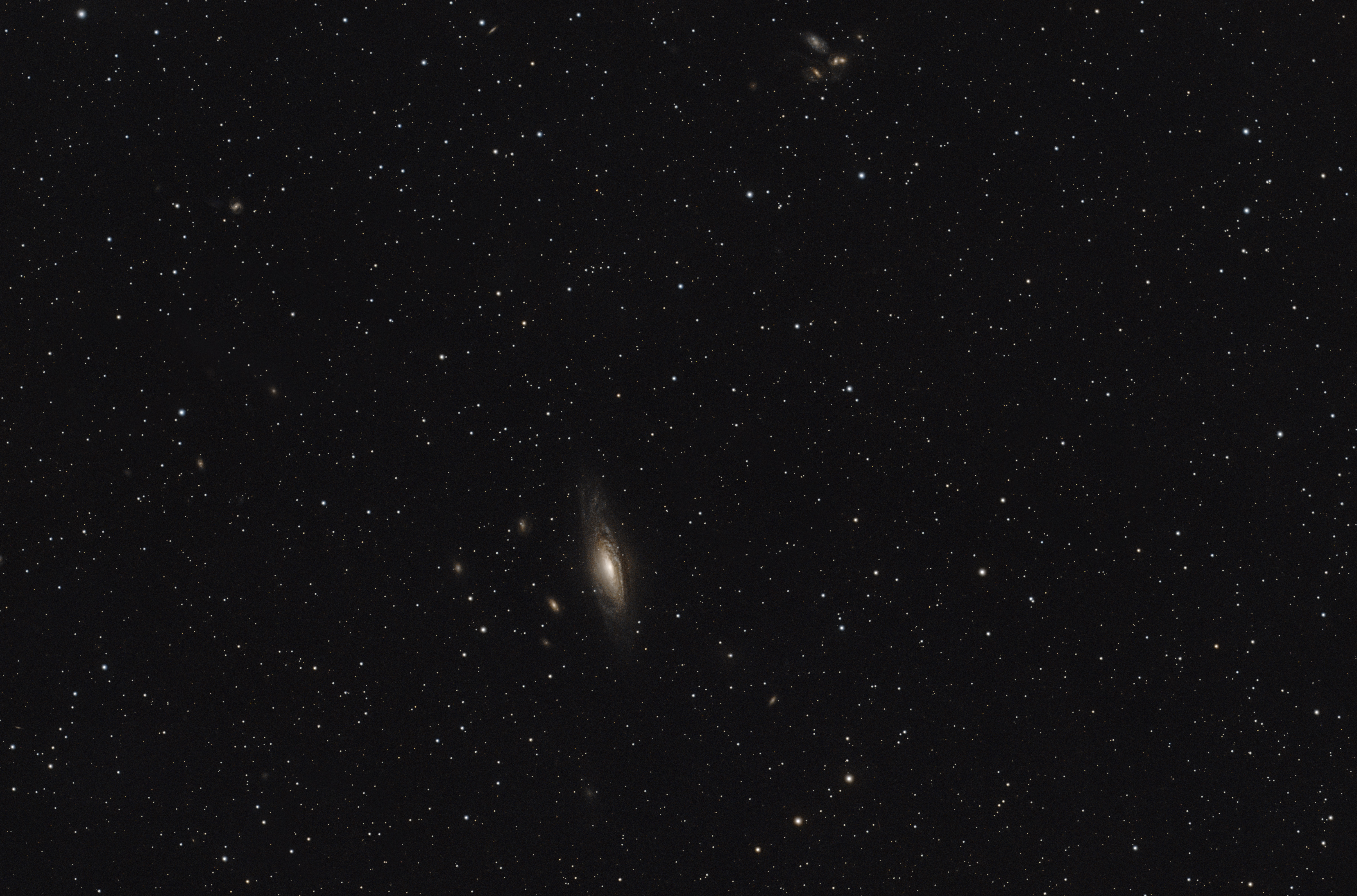

Message par roza7267 » 29 sept. 2024, 16:20
ngc891 80 x 180 s
Voici une 2éme version avec un traitement qui me paraît un peu meilleur. Qu'en pensez-vous ?

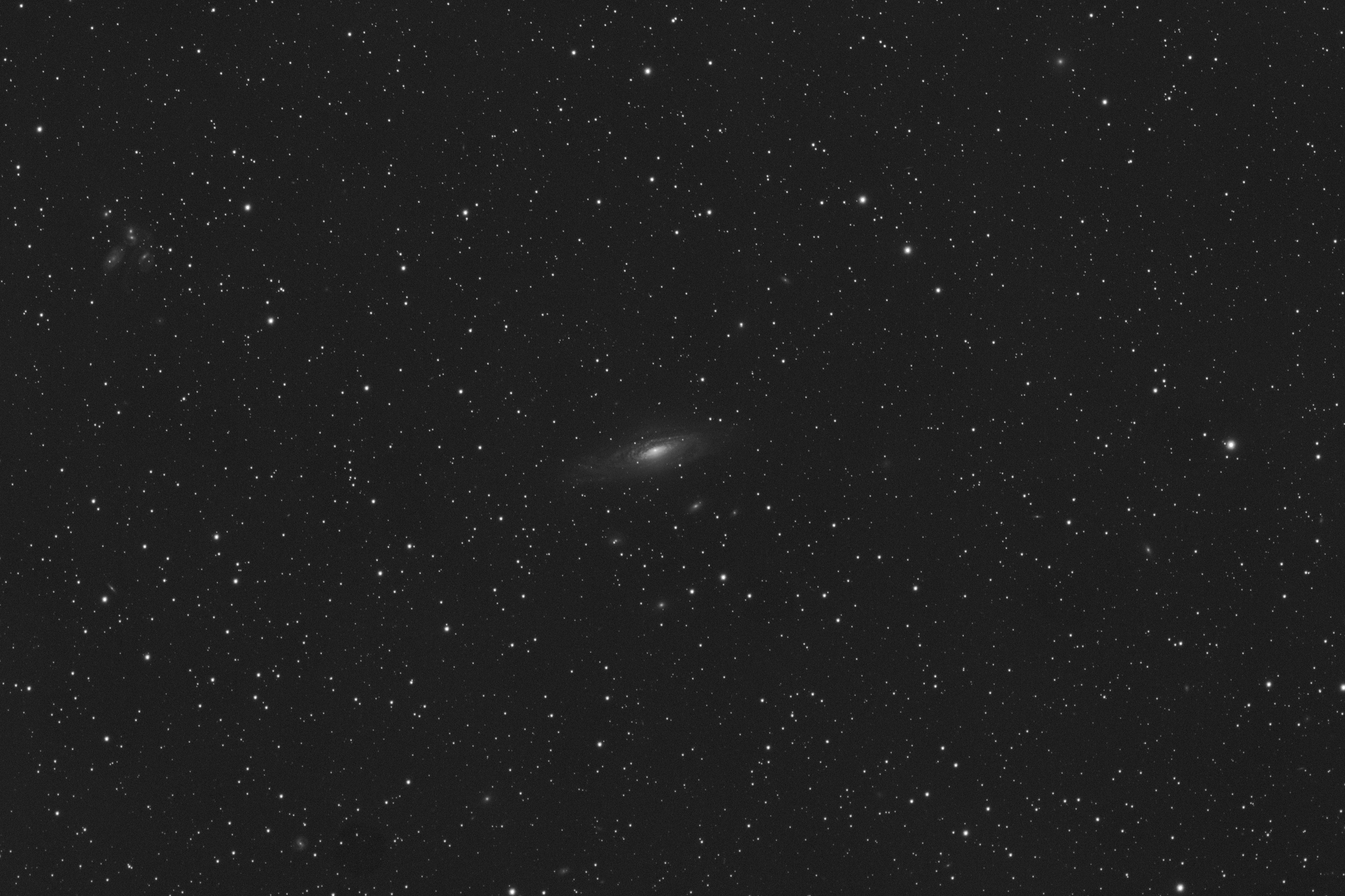

Encore une soirée bien claire avec un ciel qui cependant me semble bien médiocre car chargé d'humidité. J'en ai quand même profité pour continuer ma chasse aux "tachouilles".
NGC 7331 20 X 240 S

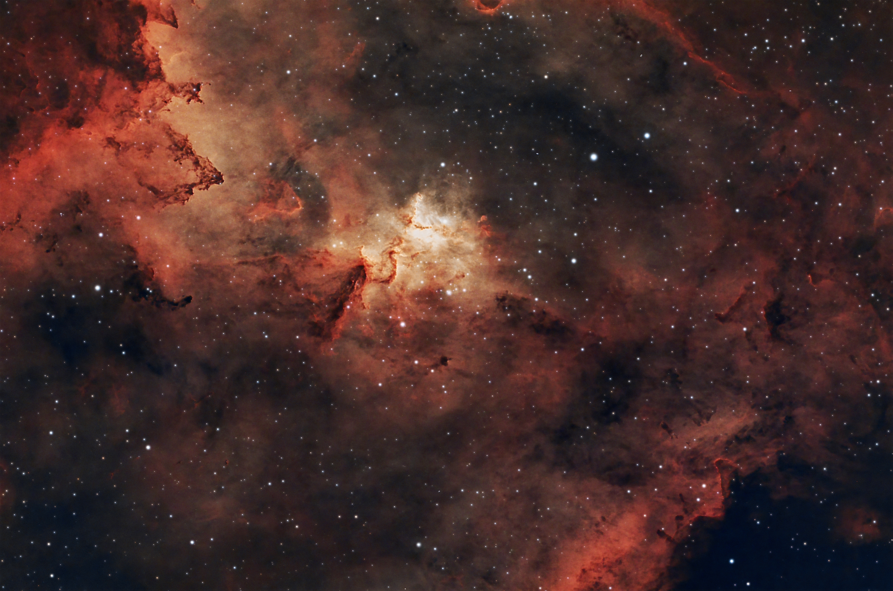

IC1805 55 X 240 S hier soir sous le ciel de l'oise, puis traitement siril selon les recettes John Mc Burn,
Messages : 6465
VA pas vraiment va de roza
Message par John Mc Burn » 05 oct. 2024, 20:57
J'aime beaucoup le cadrage, et tu progresses pas mal sur tous les plans :clap:

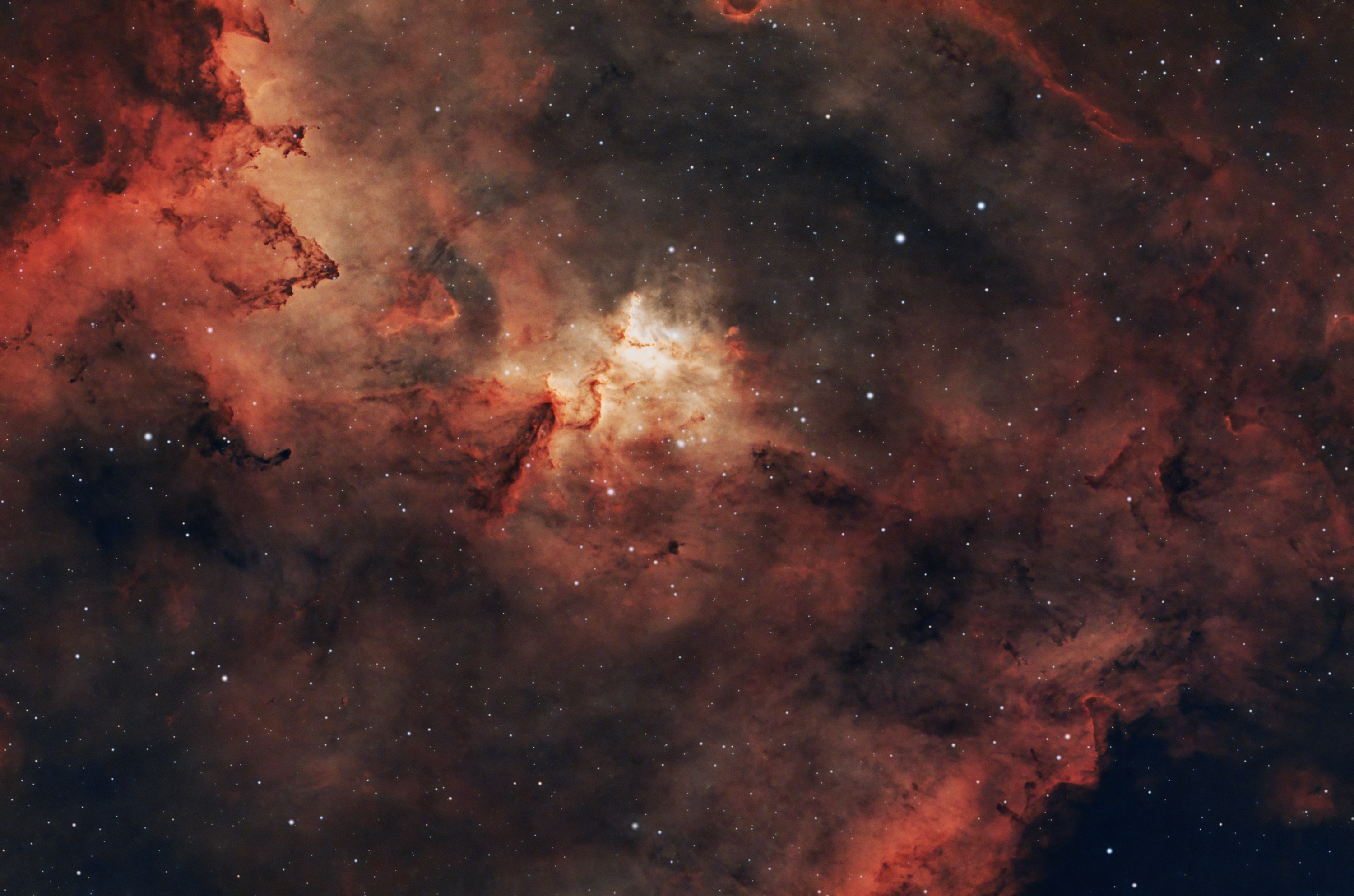

Tiens, la même après un mini tirage d'histo, le retrait de la dominante verte, une très légère retouche de la balance des couleurs et une réduction du bruit (mais pas trop), tout dans PS.
et avec un traitement encore plus poussé
