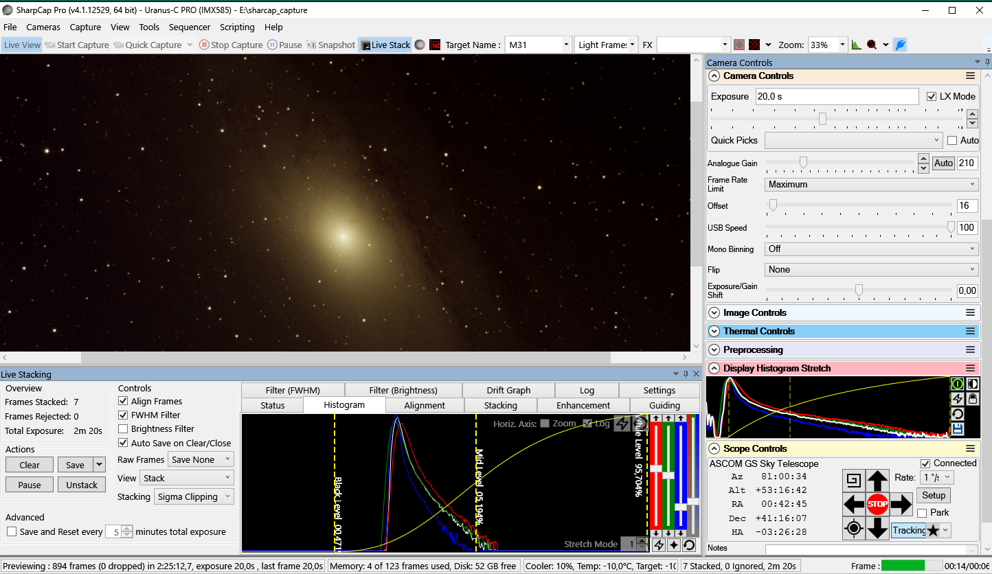

Je ne comprends pas un truc, par contre : comment ça se fait que sur ta copie d'écran SC, l'image semble être en noir et blanc ? Normalement, tu devrais voir à l'écran la même image que tu nous montres ensuite en-dessous...

27 août 2024, 13:35
Je ne sais pas, l'image de Sharpcap, c'est au début du stack, plus ou moins, et l'image en dessous c'est une copie d'écran du stack 32 bits.
Quand je vois les images d'autres personnes qui sortent déjà une belle cible en une pose de 60 sec. ou plus.
Pourtant je déplace doucement le mid-level (touche MAJ appuyée), pour essayer d'avoir plus de contraste.
Le VA de geodob
Message par Caprice » 27 août 2024, 14:15
27 août 2024, 13:35
à cause de ça ;)

Le VA de geodob
Message par Caprice » 27 août 2024, 14:42
Tu as baissé la saturation à presque zéro, ce qui se traduit par une image monochrome
geodob
Messages : 1486
Localisation : Bretagne
Le VA de geodob
Message par geodob » 27 août 2024, 15:28
27 août 2024, 14:42
C'est le curseur à droite des couleurs , j'y touche pas. J'ai regardé sur l'ensemble des images de screen sharpcap, elle
est presque toujours à ce niveau.
J'ai regardé dans le fichier des réglages du stack:
LiveStack.WBB.db=-0.6234549
LiveStack.WBG.db=0
LiveStack.WBR.db=5.4838257
LiveStack.Saturation=0.13186772
Je suppose que c'est la valeur 0.13186772, normalement cette valeur se positionne automatiquement lorsque je clique sur l'éclair de l'histo.
C'est vrai que j'ai un soucis de trackman (souris), le bouton "click" ne fonctionne pas toujours.
Peut-on jouer sur ce curseur après avoir cliqué sur les 2 éclairs du grand histo ?
Le VA de geodob
Message par Caprice » 27 août 2024, 15:36
Normalement, l'éclair ne touche pas à la saturation, juste aux couches RGB. Tu peux le remonter manuellement à 1 au moins voire même un peu plus. Ma méthode perso en VA, je le mets légèrement en dessous du niveau de Bleu, en général, ça va bien comme ça ;)

Le VA de geodob
Message par geodob » 27 août 2024, 15:42
27 août 2024, 15:36
Je l'ignorais, je pensais qu'une fois les éclairs envoyés, on touche plus aux curseurs.
Je viens de regarder sur une majorité des stacks que j'ai effectués, aucun ne dépasse 1, plutôt 0.2 à 0.6.
En résumé, tu ajuste en fonction de ce que l'on voit à l'écran, peut-être différent selon le type de cible.

Message par Olivier-Fantasy » 27 août 2024, 16:03
27 août 2024, 15:36
Ok, ce serait donc l'explication ! @geodob a dû baisser un jour ce curseur quasi à zéro, mais comme il ne remonte pas tout seul en cliquant sur le petit éclair, ça fait un moment qu'il est resté là... Et nous, on se demande pourquoi les images vues sont noir et blanc, mais c'est à cause de ce curseur coincé là !!
Je pensais qu'il remonterait tout seul en cliquant sur l'éclair... Mais effectivement, s'il ne bouge pas : oops !!!
Perso, je ne touche jamais au curseur "blanc" (donc celui qui est à zéro ici)... Il est au milieu, je pense, et il est là depuis que j'ai commencé le VA, je n'y ai jamais touché. Sauf une fois, pour faire de fausses images "mono" avec ma caméra couleur :mrgreen: (bon, ça ne marche pas, ça a toujours la moins bonne définition des images couleurs, sauf qu''on la voit en mono :P )...
Donc, en remettant ce curseur à sa place : enfin, tu auras des images normales à l'écran !!! Un autre mystère de réglé, @geodob ! :D

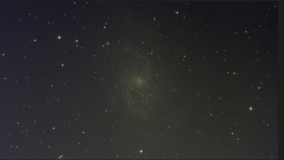

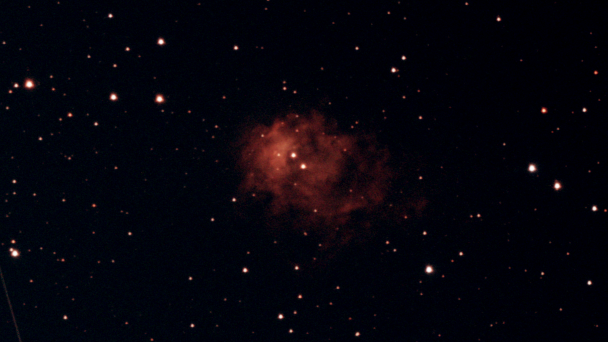

Hier soir, j'ai pas pu résister à jouer avec le réglage de la saturation dans Sharpcap.
ciel avec beaucoup de petits nuages, très embêtant, histogramme très instable.
J'ai pas trop insister à minuit j'ai arrêter.
J'ai pris des cibles dégagée de nuages.
gain unitaire 210, filtre Antlia RVB V2
M16 amas ouvert entouré de la nébuleuse de l'aigle, et oui je me cultive.
17 x 20sec
NGC7635 nébuleuse de la bulle
30 x 20sec
NGC7538 dans la constellation de Céphée, proche de la nébuleuse de la bulle, l'image est zoomée à 100%
Pas facile de faire des réglages avec des passages nuageux.
Certaines cibles, j'ai du les refaire.

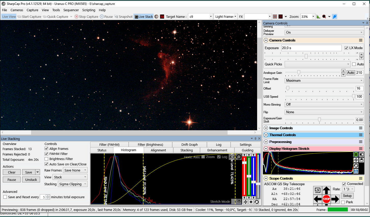

J'ai regardé dans mon SC : ce curseur est à 1,78... a priori depuis que j'ai installé le logiciel, car je n'y ai jamais touché... Je pense que tu peux carrément le remonter, puis le laisser là. Au moins, tu auras de belles images en couleur à ton écran (cela n'a pas d'effet sur le reste - si ce n'est de faire perdre la couleur à ton image - donc ça ne craint rien !) :)
Capture d’écran 2024-08-28 173512.jpg (54.47 Kio) Consulté 1375 fois

Message par geodob » 28 août 2024, 17:48
28 août 2024, 17:34
Je sais que j'étais un peu bas en saturation, mais avec les nuages je pense, parfois j'avais une image trop bleu ou verte ou trop rouge.
Comment savoir quel niveau pour ce réglage, c'est juste ce que l'on voit à l'écran ?
Tu l'as dit toi même dans un autre post que ton écran est plus contrasté que l'auteur de l'image.

Message par Olivier-Fantasy » 28 août 2024, 17:59
geodob a écrit : ↑
28 août 2024, 17:48
Ce "réglage", comme tu l'as lu dans mes messages, on ne s'en occupe pas :) On met le curseur un peu plus haut que le milieu, et on règle le reste.
Par ex. si trop de rouge, on clique sur le curseur du "Rouge" et on baisse un peu le rouge avec la flèche du bas de ton clavier, pour que ce soit plus progressif et contrôlé, etc. Tout se fait avec les autres curseurs, rien avec celui de la saturation, qui te permet juste d'avoir une image en couleur.

M33 galaxie du triangle
24 x 20sec
M31 galaxie d'Andromède, c'est le genre de cible qu'il faut éviter avec un capteur de taille moyenne.
Elle soit être sublime en entier :?
22 x 20sec
IC59 IC63 nébuleuse du fantôme
43 x 20sec
C9 nébuleuse de la grotte
31 x 20sec
