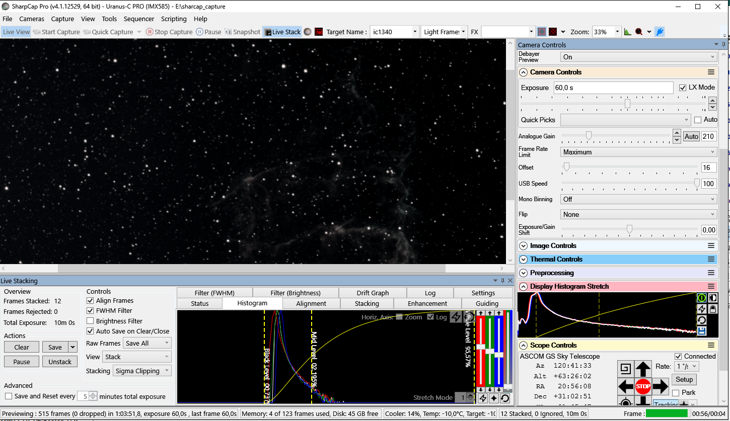

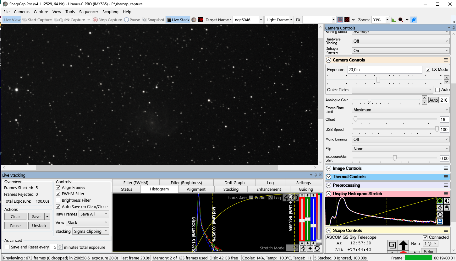

Tu as effectivement un problème de mise au point (FWHM de 9") et de suivi (rotondité 0.6)
La bonne nouvelle c'est qu'il n'y pas de tilt ni de coma (ou ces défauts sont masqués par la mise au point médiocre)

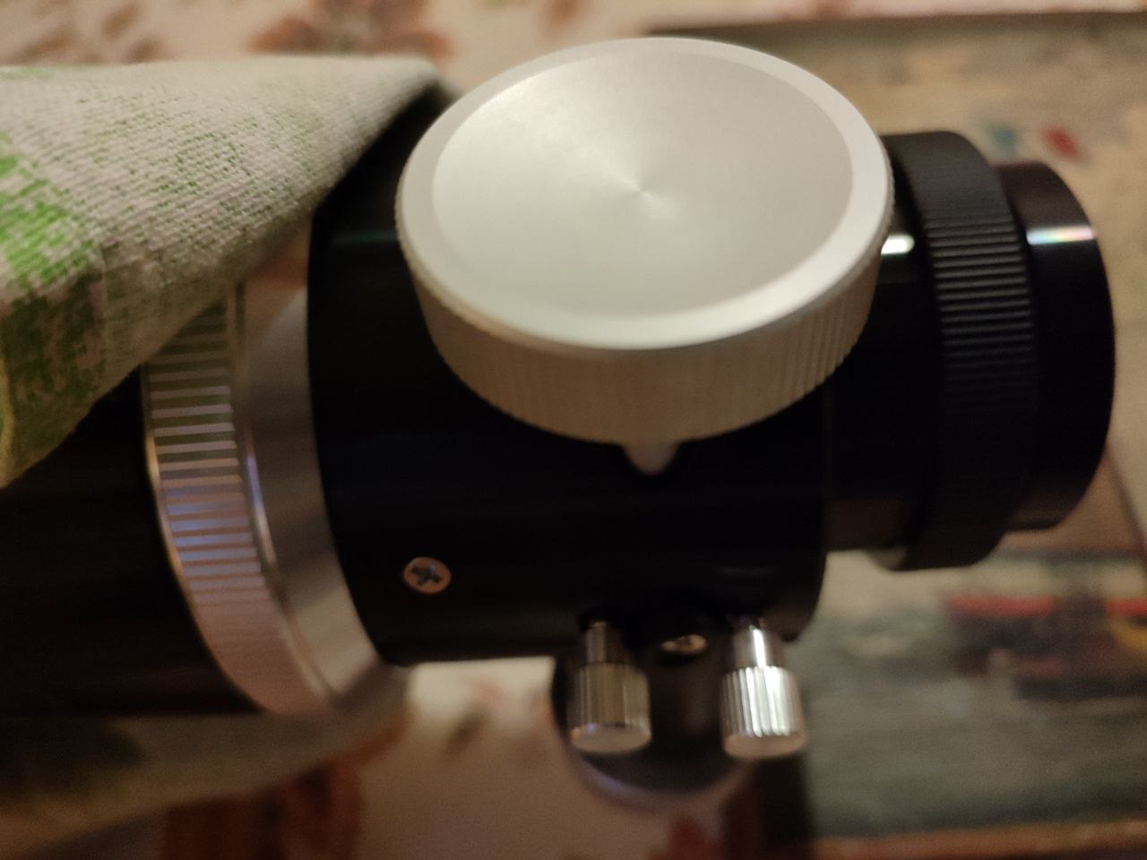

J'ai un correcteur de croma TS GPU, et pour la mise au point j'utilise le masque de bahtinov, c'est pas évidentde règler ,
quand je serre la vis de blocage du porte oculaire, la MAP bouge, trop de jeu dans le PO

Le soucis des PO pas cher (livré d'origine) c'est que la molette démultiplié n'agit pas avec le poids de l'optique+cam, ce n'est
pas une crémaillère mais une surface lisse et ça patine.

Pour le Po avec surface lisse c'est ce qu'on appelle un PO monorail. Ils sont sensés ne pas avoir de jeu a rattraper contrairement a ceux à crémaillère. En principe normalement tu as une vis qui sert a bloquer plus ou moins le galet sur la bande lisse et une autre sur le dessus qui sert de frein bloquant. Avec la vis du dessous tu vas ajuster la friction sur le galet (de pas d'entrainement du tout a une friction dure) et celle du dessus c'est un frein pour bloquer la position quand tu as fini la Map. Dans tous les cas il me semble que ces PO de base sont fait pour porter au moins 3 à 4kg. De base c'est ce que j'avais sur le RC8 et ça fonctionne plutôt bien quand on a pigé le fonctionnement des blocages. Après j'ai changé pour un PO a crémaillère qui permet un peu plus de résistance au poids mais surtout qui était compatible avec le moteur de map de zwo.
C'est là le point critique, tout le train optique monté, tu serre la vis de réglage de friction suffisamment pour que
lorsque l'on tourne la molette ça monte , mais dans ce cas la molette démultipliée patine, il faut déserrer légèrement
pour qu'elle accroche en descendant, mais dans ce cas ça monte plus, pas assez serré :cry:
Je trouve ce montage, de précision quand même, pas très bon mécaniquement parlant.
Rien ne vaut une bonne crémaillère, avec un backlash connu et reproductible.
En résumé il faut serrer suffisamment , mais pas trop. :D
Il faut que je démonte pour voir comment c'est fait, nettoyer et dégraisser. Le deuxième problème plus important
c'est le jeu du coulant 2" dans le PO, quand on bloque la vis arrière, MAP terminée, ça dérègle légèrement

Pour le RC8 j'ai acheté un PO a crémaillère , j'ai plus confiance en une crémaillère qu'en une platine a friction... :mrgreen:
Il me semble que sur mon RC6 (un ts optic) c'est le meme type de po que toi non ? , avec 2 vis sous le bouton de map une devant pour la friction et une 2eme pour le jeu coulant dans po. Je n'ai jamais repéré de soucis de map avec.

Le mien est différent
Plus une vis moletée à l'arrière pour le blocage.

Ah c'est le.modele que j'avais sur le rc8 et que j'ai remplacé. En fait ce qui fait frein c'est juste une sorte de cale qui est serree par la vise sur le.tube .le tube est donc juste calé et tenu entre ce frein et la.partie.friction...c'est tres basique et pas.vraiment adapté a la.precision de l'astro photo...😉

Je l'avais vu , mais il va falloir bricoler, l'entraxe des trous de fixation et le diamètre de 80mm dans le tube.
Sur le mien, diamètre trou du tube 78mm, entraxe des 4 vis 70mm.
Sur le site de TS optics ils disent "Base souple pour tubes de télescope de 230 mm inclus - adapté aux télescopes newtoniens à ouverture de 8" et plus grand"
Pourtant ce PO est monté d'origine sur les tubes carbone 150x600 unc ontc Germany pas Gso comme le mien.

petite séance de 22h00 jusqu'à 1h30
Toujours le même setup , faut que je le mette en signature
EQ6 R pro, newton TS gso 150x600, uranus 585c , correcteur TS GPU, filtre Antlia RVB V2 pour nébuleuse ou filtre UV IR-cut pour
le reste .
IC 1340 , une partie de la dentelle de cygne
17x 60sec

NGC6946 galaxie du feu d'artifice
33x 20sec
