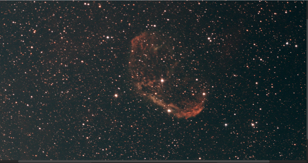

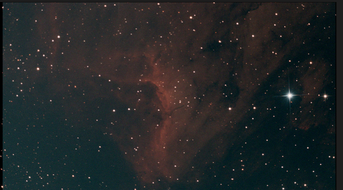

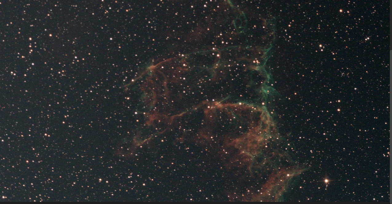

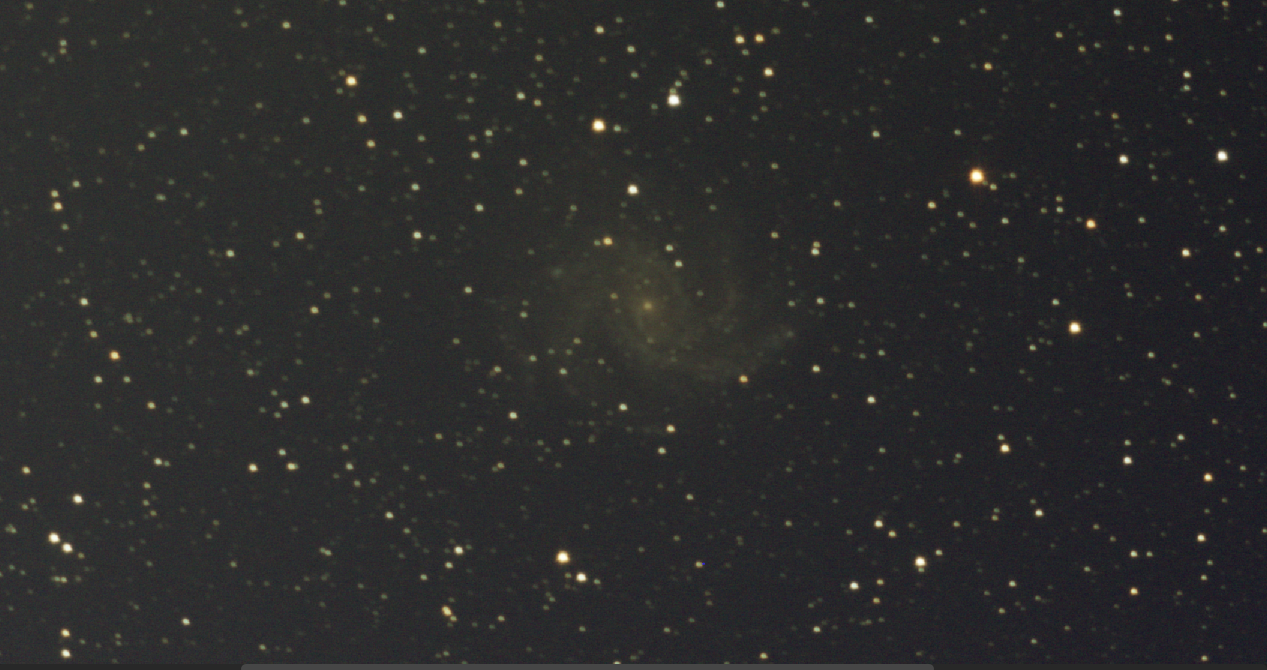

Tu as effectivement un problème de mise au point (FWHM de 9") et de suivi (rotondité 0.6)
La bonne nouvelle c'est qu'il n'y pas de tilt ni de coma (ou ces défauts sont masqués par la mise au point médiocre)

petite séance de 22h00 jusqu'à 1h30
Toujours le même setup , faut que je le mette en signature
EQ6 R pro, newton TS gso 150x600, uranus 585c , correcteur TS GPU, filtre Antlia RVB V2 pour nébuleuse ou filtre UV IR-cut pour
le reste .
IC 1340 , une partie de la dentelle de cygne
17x 60sec
IC5070 nébuleuse du pélican
21x 60sec
NGC6946 galaxie du feu d'artifice
33x 20sec
NGC6888 nébuleuse du croissant 21x 60sec
