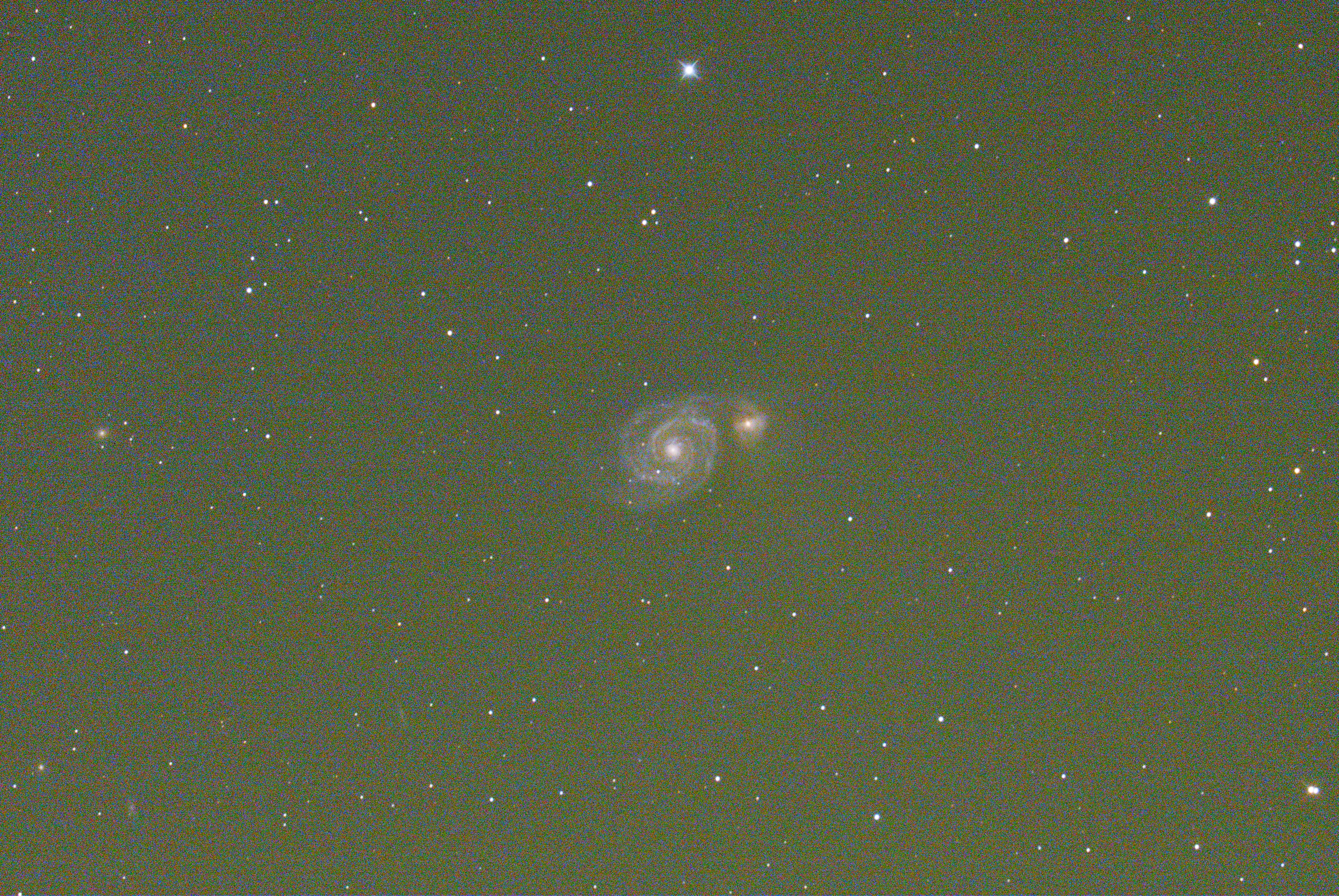

Message par Opmc73 » 28 août 2024, 23:04
Bon fin de session M51 apres 27min...nuages partout... avec des trous pour donner envie ... je sais pas si ça va perdurer ou si ce n'est qu'un passage... j'espere juste que la pluie va pas suivre...y a un air frais d'un coup

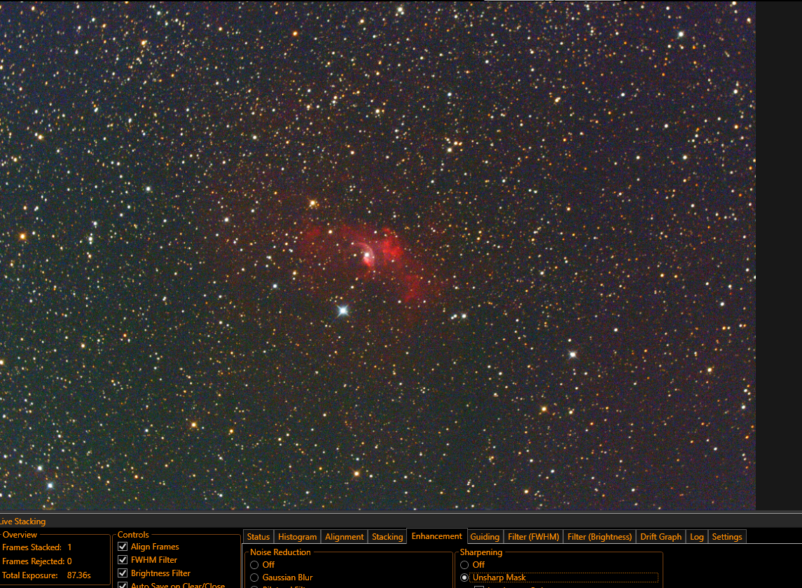

bon pres quelques reglages / verification sur etoile de la colim..prise d'info sur le net pour comprendre que l'astigmatisme sur le pourtour en champ aps/c est normal (sinon faut utiliser le reducteur avec moins de reduction pour qu'il fonctionne plutot en applanisseur de champs etc..) je finirai la nuit sur la bubulle
voici a 90s de pose avec les gain et temps recommané par SC pro
Messages : 6034
VA d'Opmc73
Message par Opmc73 » 29 août 2024, 04:16
Mes etoiles sont bizarre... c'est l'amelioration wienner deconvolution...
c'est mieux avec unsharp mask !

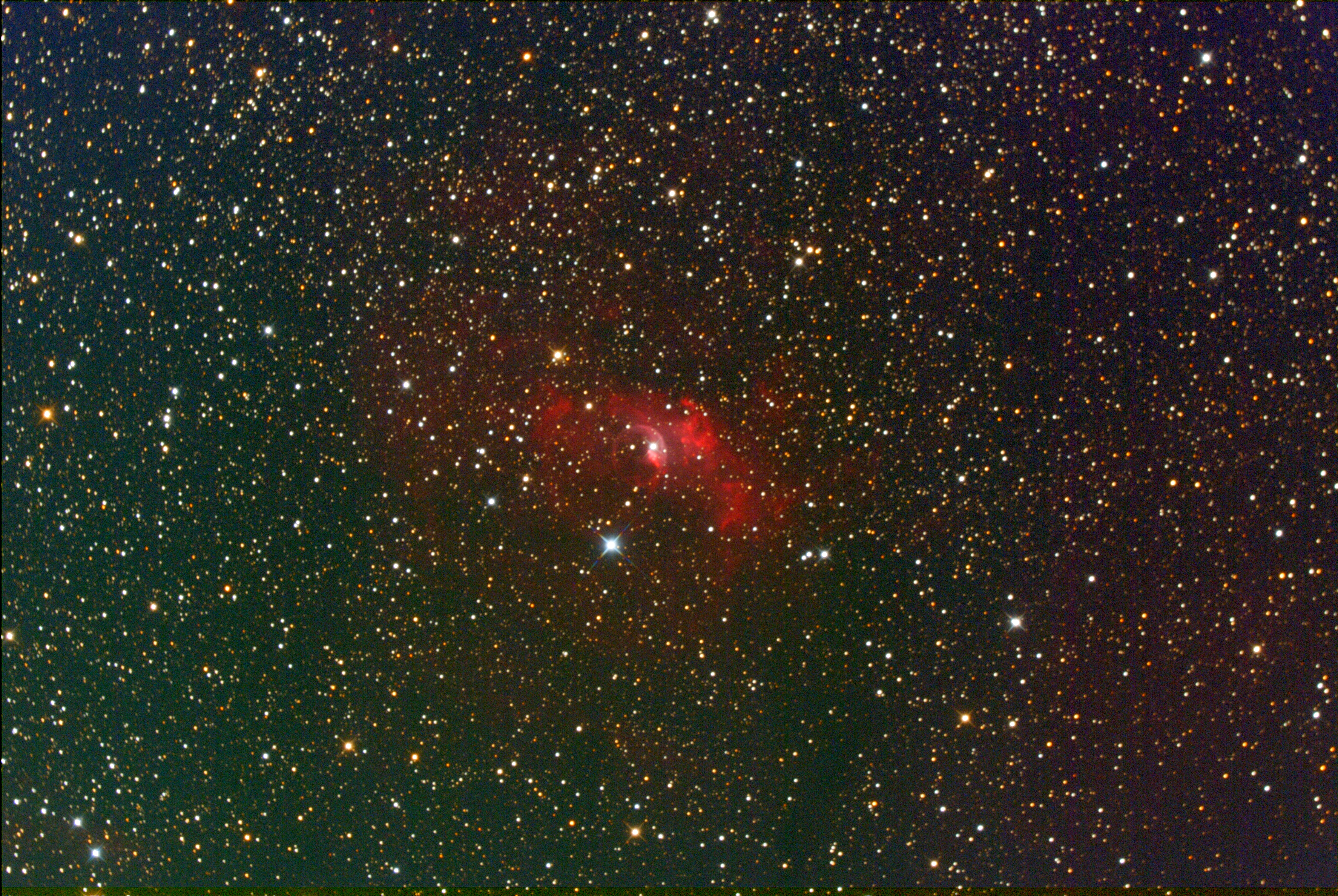

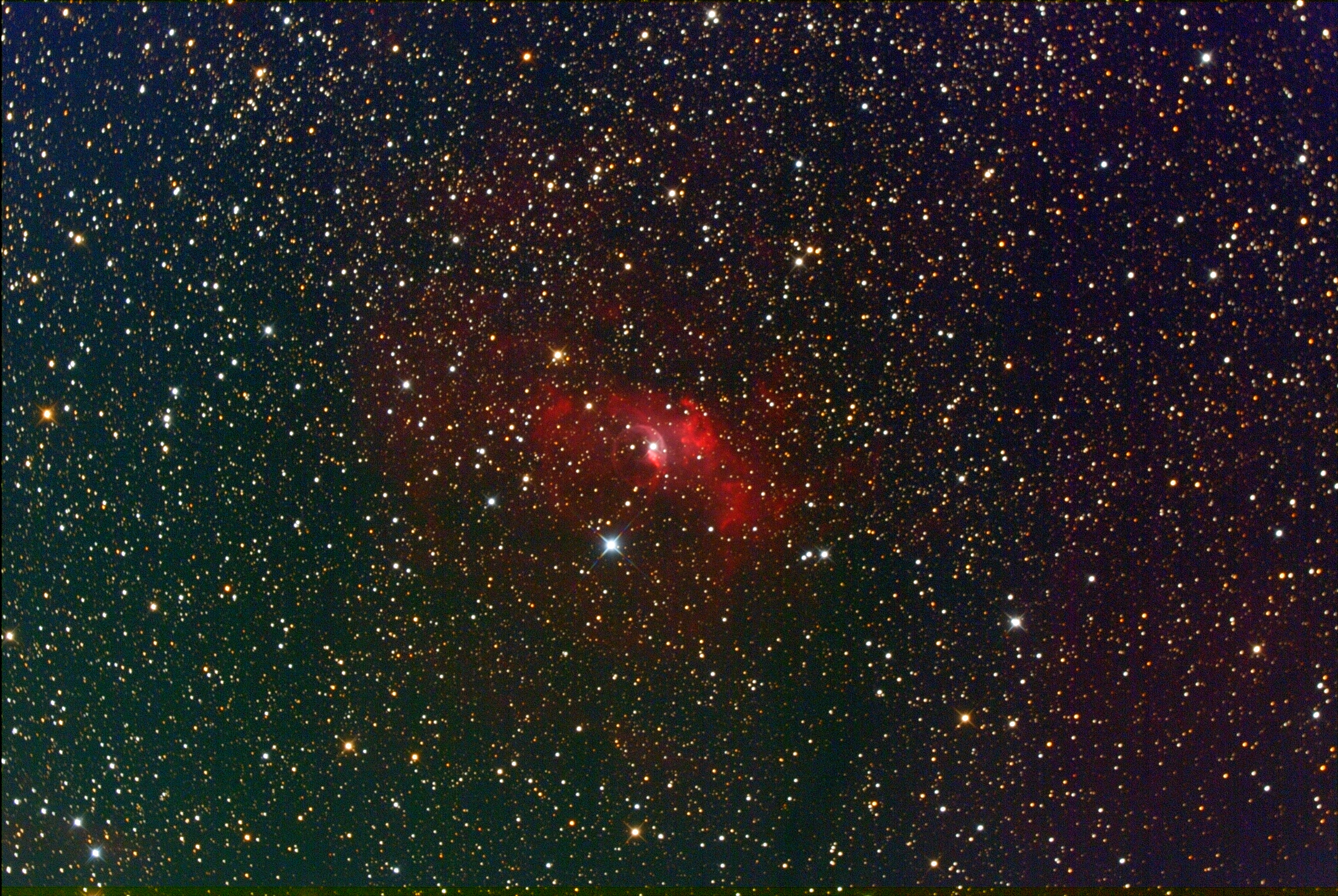

Et une bule matinale
Et voila dodo time 58min de bulle

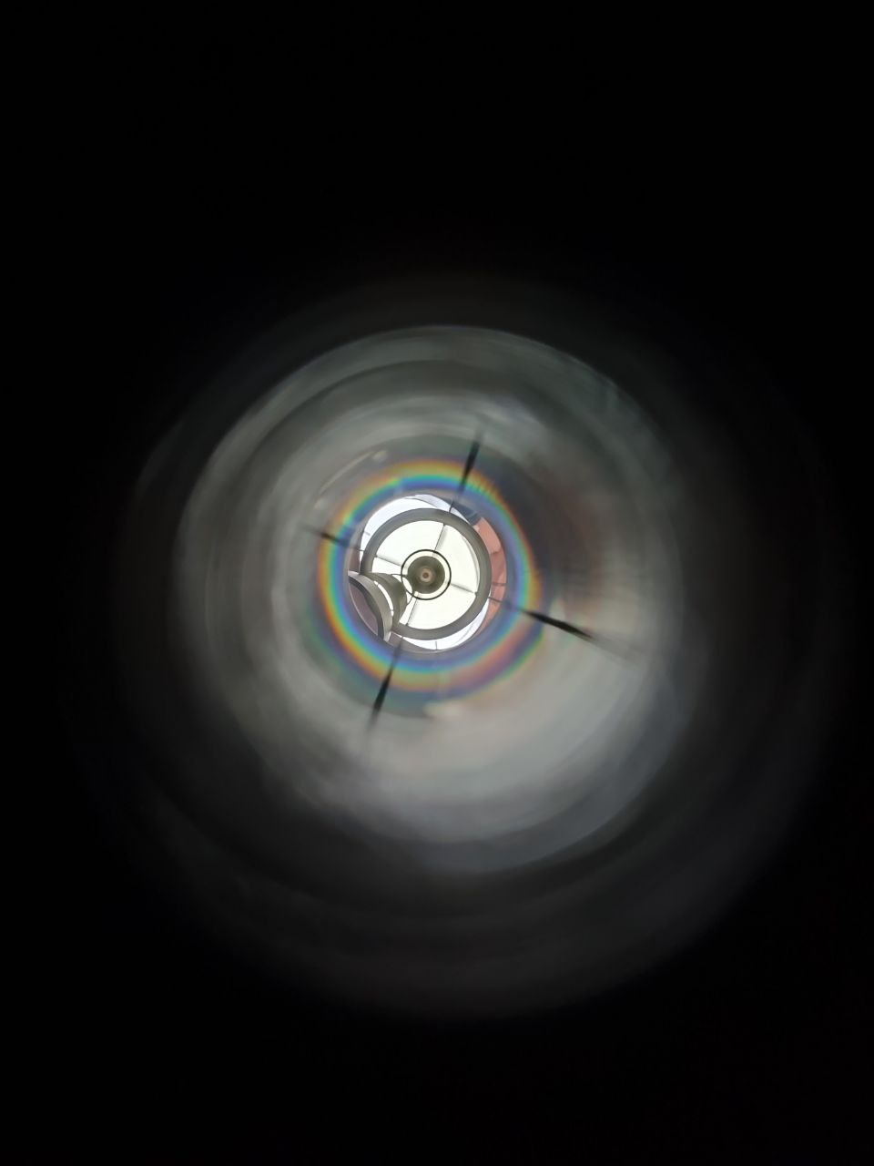

Non a priori la distance elle est dans les limites de tolerance. J'ai deposé le support de l'araignée, mais en laissant le secondaire dessus sans rien déviser, l'idée en plus du nettoyage c'était de voir aussi comment se comportait la collimation apres pose et dépose de l'ensemble qui tient le secondaire (très facile a faire d'ailleurs) et en fait juste eu a faire le recentrage qui avait a peine bougé.
J'ai mesuré par astrométrie la longueur focale sans réducteur, je suis autour de 1596 soit 3 à 4mm de moins des 1600mm requis. P . Avec le réducteur je suis a 1086 +- 1mm (selon l'inclinaison du tel) ce qui me fait un facteur de réduction de 0.68 , ce qui colle avec le 85mm+- 1mm de backfocus reducteur ( le + ou - c'est pour tenir compte des cotes des bagues et des serrages qui font qu'on n'est pas pile a 85mm).
D'ailleurs après avoir bcp lu de chose sur internet 1600mm est la distance théorique réelle (je suppose que d'un miroir a l'autre ca peu varier de quelques mm) et j'ai vérifié sur le site GSO les RC8 sont donné pour 200mm de diamètre et 1600mm de focale...or partout dans les pub c'est 203mm et 1624 ...je suppose que commercialement vendre un miroir de 203mm de diamètre c'est mieux que 200. Le 3mm d'écart correspond sans doute au chanfrein et les commerciaux font juste 203x8 =1624 alors que en réalité c'est 1600mm et 200mm... Par contre 24mm de différence ça change bcp de chose sur la qualité finale. En gros tant qu'on ne dépasse pas les 10mm sur la distance focale on reste .
Mais au cas ou j'ai aussi un oculaire de ronchi et je ferai peut être le test ce soir , histoire d'être sur ;) Je l'ai déjà fait une fois et hormis des déformations périphériques les lignes étaient droite et parallèles.

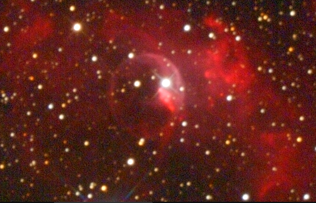

Je suis plus contrarié par l'astigmatisme périphérique qu'on voit sur la photo de la bulle, mais si j'ai compris c'est inhérent a la formule RC sans applanisseur de champ. Bon ça fait un peut de surface perdue (sans doute 20 à 30%) sur la surface du champ d'un APS/C mais ça va encore ;)

tu dois confondre avec les Schmidt-Cassegrain, les RC n'ont pas de courbure de champ et aussi un applanisseur ne corrigera pas l'astigmatisme.
Les RC sont bien sujet à l'astigmatisme (hors axe) un peu comme sur ton image de la bulle et celui-ci se corrige par une collimation fine du secondaire sur étoile. https://www.deepskyinstruments.com/true ... er_1.0.pdf
