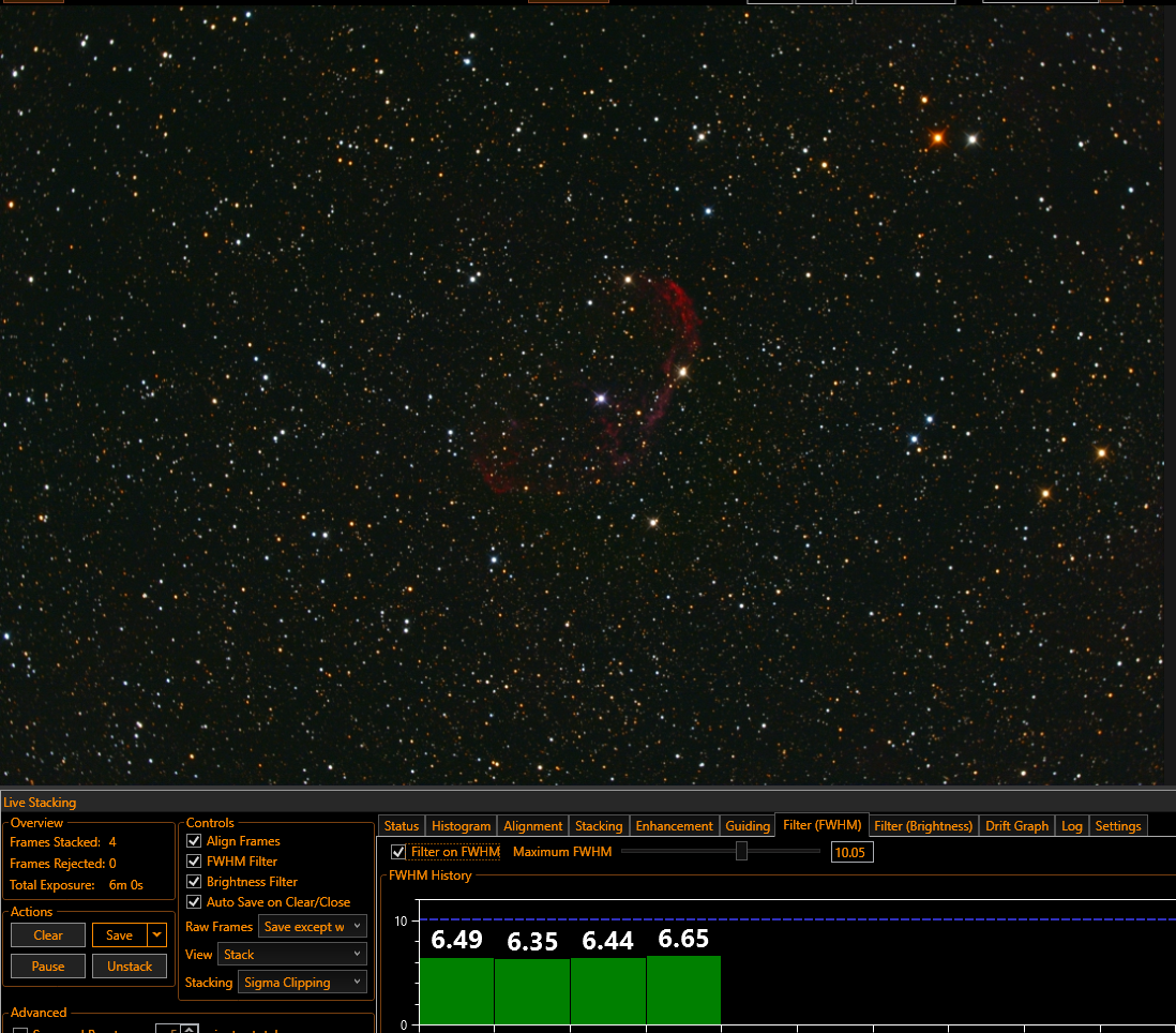

Et une petite nébuleuse du cocon...

bon pres quelques reglages / verification sur etoile de la colim..prise d'info sur le net pour comprendre que l'astigmatisme sur le pourtour en champ aps/c est normal (sinon faut utiliser le reducteur avec moins de reduction pour qu'il fonctionne plutot en applanisseur de champs etc..) je finirai la nuit sur la bubulle
voici a 90s de pose avec les gain et temps recommané par SC pro

Mes etoiles sont bizarre... c'est l'amelioration wienner deconvolution...
c'est mieux avec unsharp mask !
Et une bule matinale
Et voila dodo time 58min de bulle
